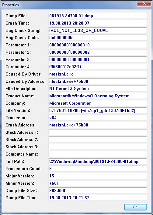

Heute hatte ich bei Black Mesa nach ca. 1 Stunde einen weißen Bildschirm und anscheind auch einen BlueScreen. Hatte dann die DMP Datei mit BlueScreenView ausgelesen und stellte fest, dass es anscheind mit der ntoskrnl.exe was zu tun haben muss.
Das komplette Fehlerbild habe ich als Bild angehängt. Vieleicht weiß der ein oder andere ja, was ich jetzt noch tun kann.
Heute bekam ich den selben BlueScreen wie bei meinen letzten Beitrag (Konnte den BlueScreen aber nicht sehen, da der Bildschirm wieder weiß war). Die Fehlermeldung ist genau die selbe nur das es dieses mal bei einen anderen Spiel passiert ist.
Meine Bios Version des Mainboards ist bereits aktuell wie ich herausgefunden habe. Es gibt nur noch einen Beta Bios der den AGESA Code Updatet, um die FX CPUs zu unterstützen. Das runtertakten der Grafikkarte hat genau so wenig gebracht. Hatte zwar das Gefühl, dass der PC länger durchhält, aber das war es auch schon. Das Bild was ich im letzten Beitrag gepostet habe war diesesmal das gleiche.

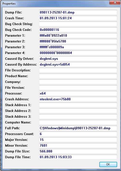

nach langer Zeit melde ich mich wieder. Das Problem ist immernoch nicht behoben, jedoch habe ich heute einen neuen BlueScreen bekommen, der vieleicht weiterhelfen könnte. Den BlueScreen habe ich natürlich wieder nicht gesehen, da während dieser Zeit der Bildschirm rosa war (Ähnlich wie bei dem weißen Bildschirm). Dieses mal habe ich den BCCode: 116 bekommen, aber es scheint immernoch an ntoskrnl.exe insgeheim zuliegen. Das ganze ist beim Spielen von Just Cause 2 Multiplayer passiert. In dem Spiel hatte ich schonmal einen ähnlichen BlueScreen, wenn nicht sogar den selben.

Und hier noch weiter Informationen von BlueScreenView:
Edit: Das Problem ist gelöst. :) Nachdem ich mir einen neuen Monitor mit HDMI und DVI Schnittstelle gekauft habe, ist als erstes das flackern weggegangen, welches ja durch den VGA-Anschluss verursacht wurde (So denke ich. Habe auch in vielen Foren gelesen, dass so was durch den VGA-Anschluss verursacht werden kann). Nachdem die Grafikkarte nochmals ausgetauscht wurde, traten dann keine Probleme mehr auf. Bis heute kann ich mir das nicht so recht erklären, was da passiert ist.
