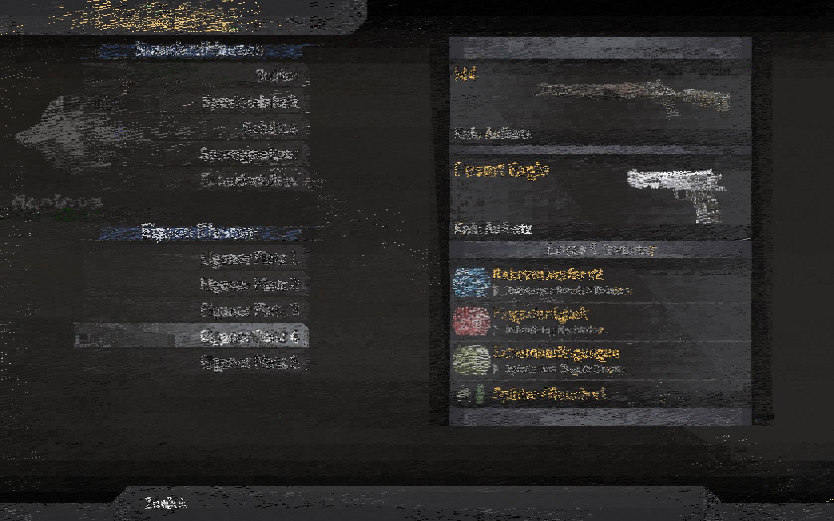

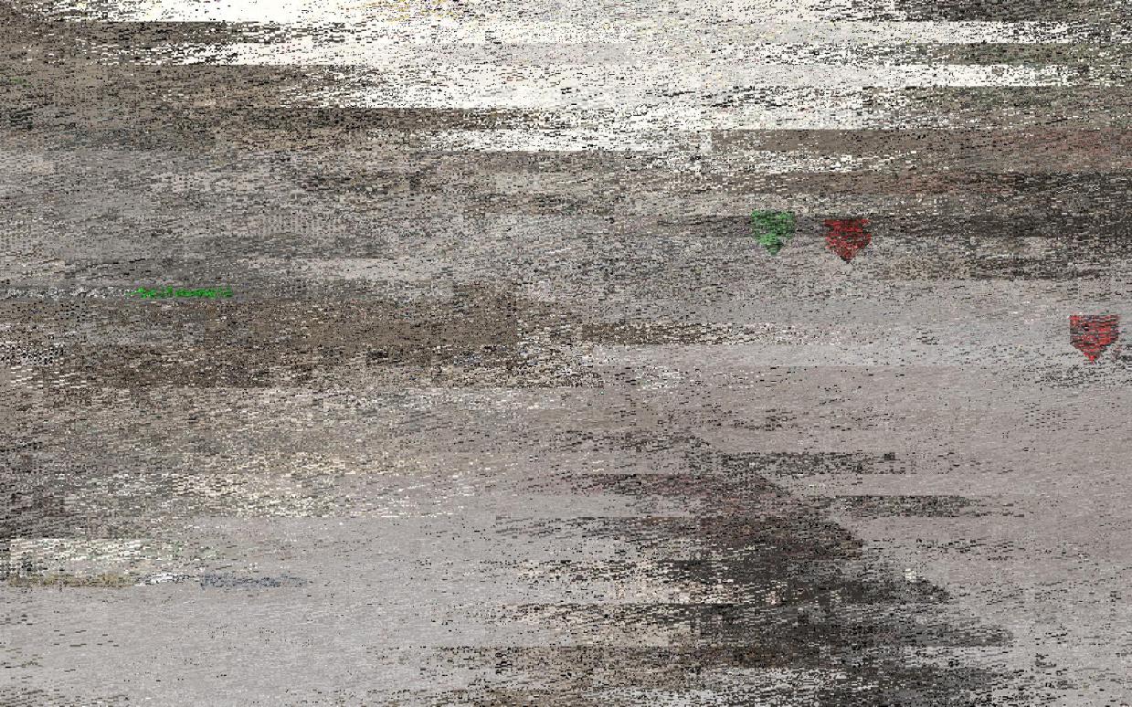

Edit2: Gestern abend ein paar grafikfehler im spiel gehabt, könnte das am vram liegen oder ist der treiber schuld?
Treiber: Nvidia GeForce 190.62
