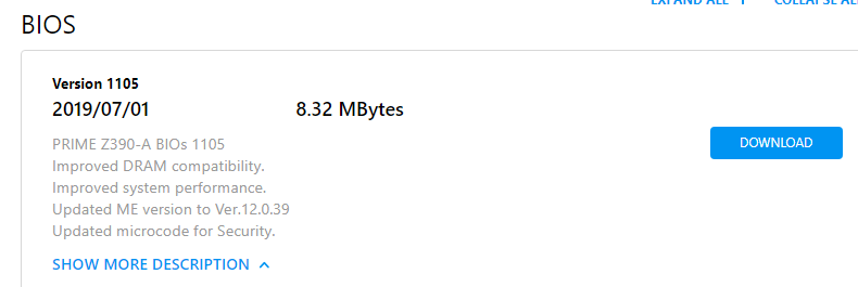

Hast Du das hier? @Johann1998

Ist beim Mainboard das BIOS aktuell? - Für den Prozessor wird mindestens die Version 1005 benötigt.

Bin gerade dabei nen BIOS Update zu machen, und ist die neueste Versuch von Windows 10 installiert. Schreibe gleich noch einmal ob es funktioniert.

Hat funktioniert, lag wohl an der BIOS Version.
Danke nochmal
