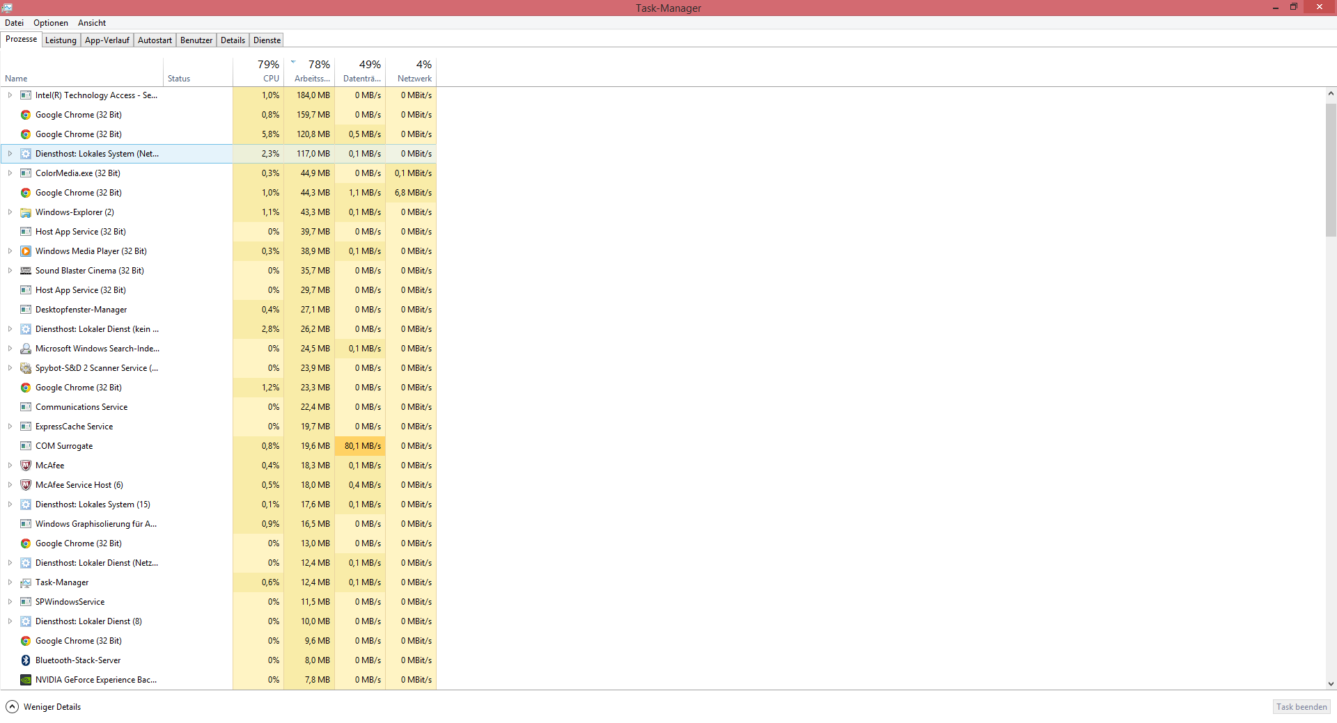

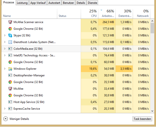

mach den tasktmanager auf und sieh dir an was wieviel ram braucht. oder mache mal einscreen davon.
Hier ein Bild des Task Managers. Übrigens sind die Hänger tatsächlich nur wenn ich die Maus Bewege oder etwas klicke. Habe ein Video still gelassen und es ruckelte nicht. Dann bewegte ich die Maus und es fing wieder an

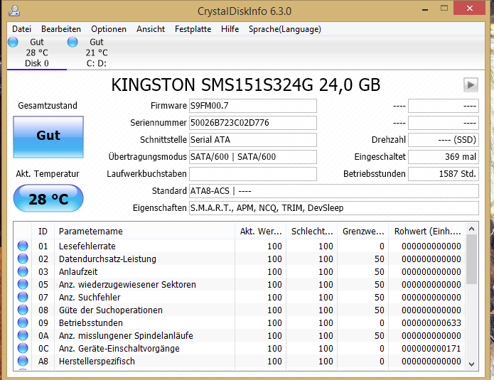

das programm aus dem link meinte ich, und davon ein screen machen

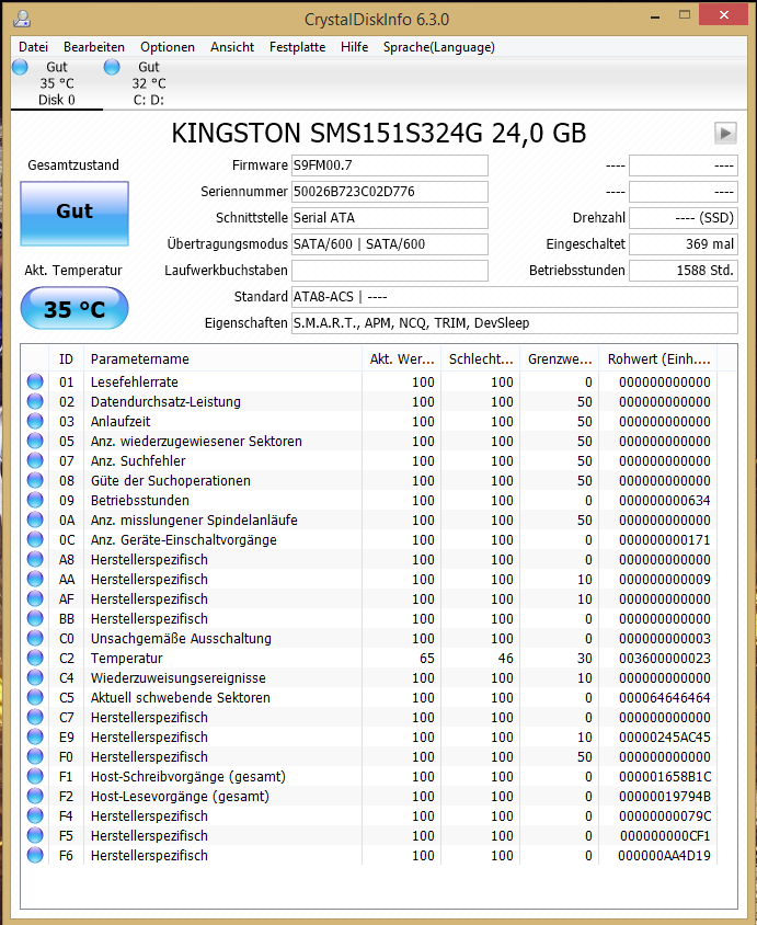

Hier. Scheint eig auch normal zu sein. Ich habe aber auch gemerkt das die Probleme dann auftreten wenn der PC schon ein wenig gelaufen ist. Ich sende nochmal nen Screen wenn ich merke das es anfängt. Vllt hat sich dann was geändert. Vielen Dank ;)

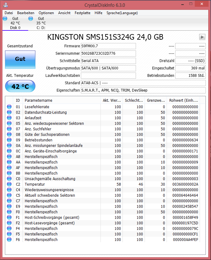

So hier wenn ich hänger hab (teilweise bei 36 Grad gewesen)
So Jetzt wirds extrem mit den Lags und auch mit der Temp.
das programm aus dem link sollt nur zeigen ob die platte(n) ansich ein problem haben.
das kann man erstmal ausschließen.
vorweg, die platte wird viel zu heiß, wenn das möglich ist. mach das gehäuse auf. probier ob es dann weniger probleme gibt.

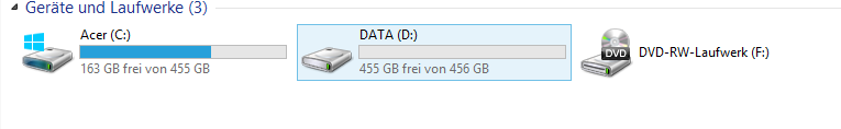

wieviele platten sind denn da drin? auch eine SSD? oder nur HDD. wurde die HDD geteilt?
Das Gehäuse aufmachen muss ich schauen. Es sind 2 Festplatten drin. Wenn du mit geteilt meinst, dass die Kapazität geteilt wurde, dann ja. beide haben zusammen 910GB. Die andere hat nur 64GB und beide sind HDD denke ich.

in post 12 wiederrum zeigst du die 64gb ssd. welche mit fast 60°C zu warm ist.
auf welcher platte ist dein windows drauf? hast du LoL auf der SSD?
Die 64GB ist leer. Muss mal suchen wo die ist. (EINGEBAUT AUFJEDENFALL) und eigentlich ist alles auf der einen "Hälfte" der HDD. Also ALLES (Betriebssystem und alle Programme)+

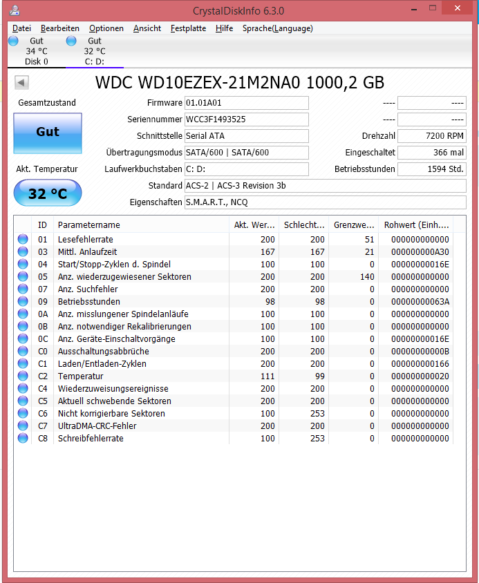

in post 12 von dir, das ist die SSD.
wenn die aber leer ist. kann man die ausschließen. auchwenn die sehr heiß wird. die "große" sieht gut aus.

bleibt der RAM, ... kann man in win8 auch wenn man den tastmanager auf macht und auf eins von den vielen offenen "Programmen" mit rechtsklick drauf macht, den DATEIPfad öffnen machen? da kannst mal gucken was da raus kommt. (also welche datei den ram voll laufen lässt)
Hab mal geguckt. Der RAM ist immer so 60-70% belegt zwischendurch. Muss da mal schauen. Ich schick mal evtl ein Bild davonAuslastung.PNG

Ich habe das Problem. Du hast mich auf ne Idee gebracht als du sagtest:"kann man in win8 auch wenn man den tastmanager auf macht und auf eins von den vielen offenen "Programmen" mit rechtsklick drauf macht, den DATEIPfad öffnen machen? da kannst mal gucken was da raus kommt. (also welche datei den ram voll laufen lässt)". Google Chrome hatte sehr viel RAM gezogen. Seit ich Chrome gelöscht hab läuft alles gut.
