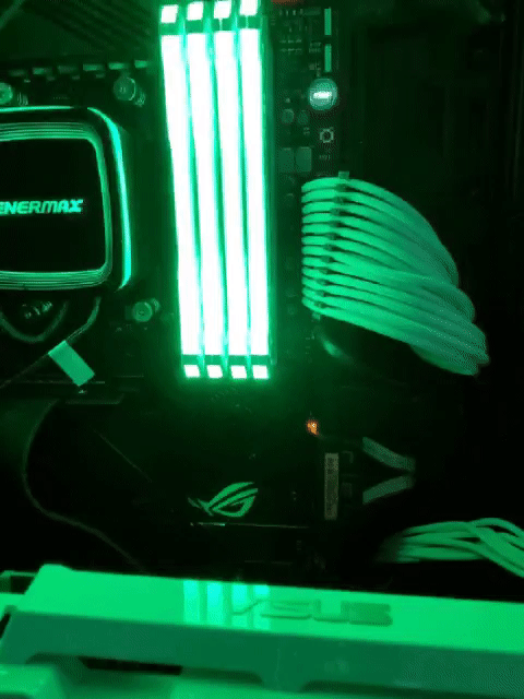

Mir ist gerade ein blinkendes Lämpchen neben dem Chipsatzkühler aufgefallen was ich vorher noch nie gesehen habe. Weiß jemand wofür das gut ist?
Nur um eventuell dort einen Fehler auszuschließen
