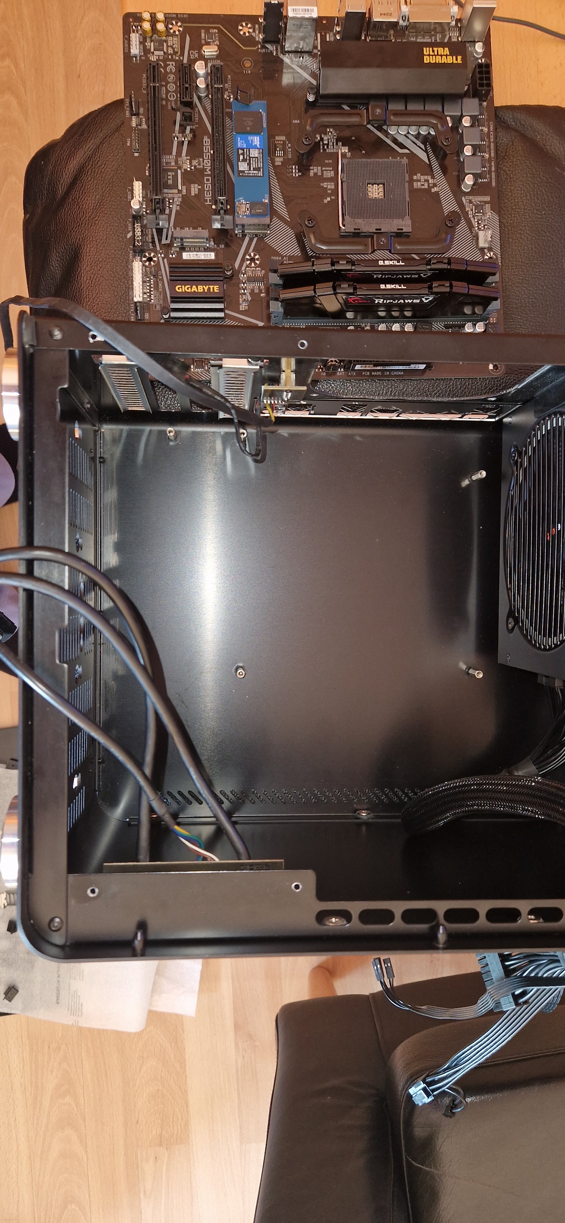

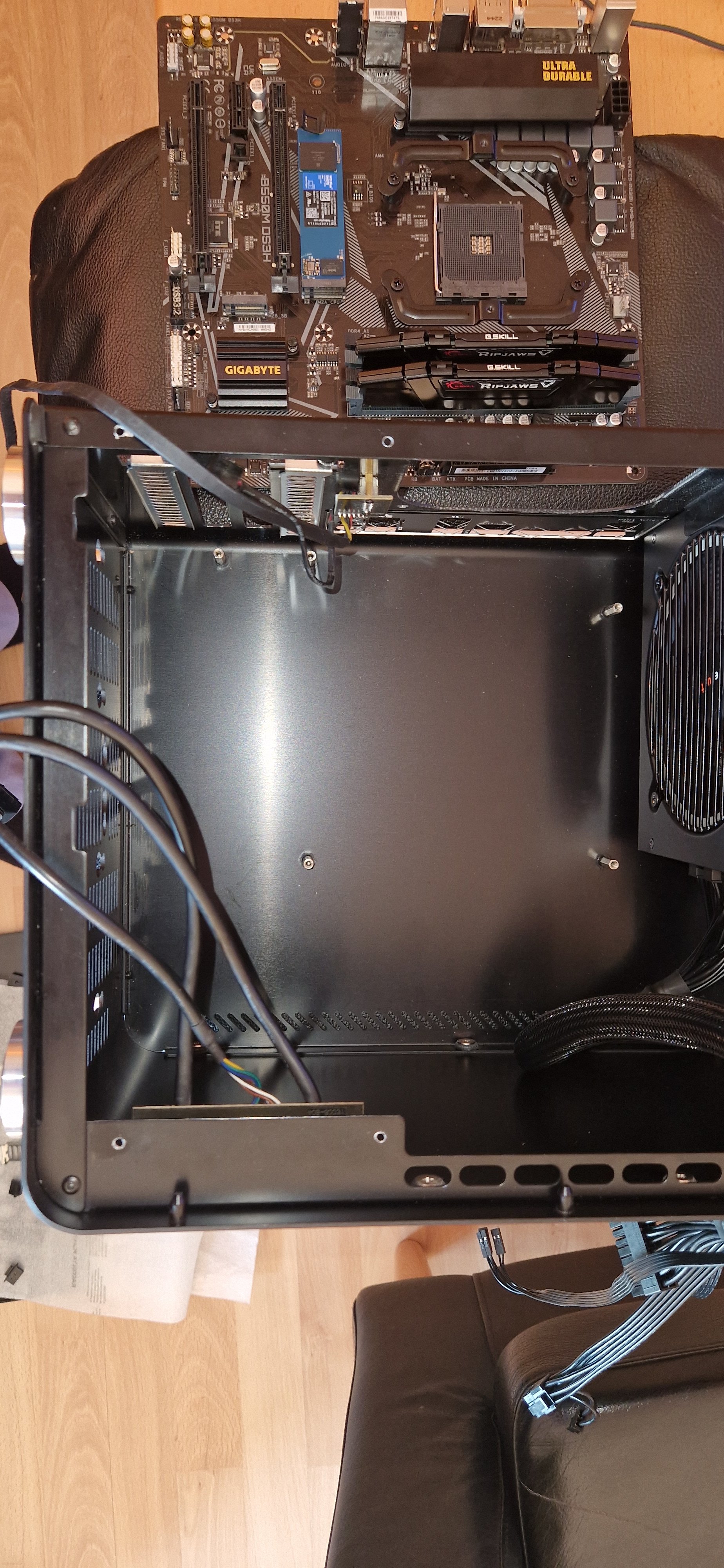

Anbei auch noch mal die Fotos vom Case ohne Mainboard. Nun weiß ich auch wieder, warum mich die fehlenden Schrauben nicht gestört hatten: Im Case ist gar nicht vorgesehen, dass an den Stellen ein Abstandshalter hinkommt (er fehlt da komplett). Ich ging daher davon aus, das passt so.

Ja nimm nen isolierten Schraubendreher zum brücken, musst ja nur eine Sekunde drauf halten. Und den Lüfter hinten würde ich auch ausblasend montieren. Das Gehäuse ist ja optisch ganz nett aber die Belüftung ist wohl der Horror.

Hi,

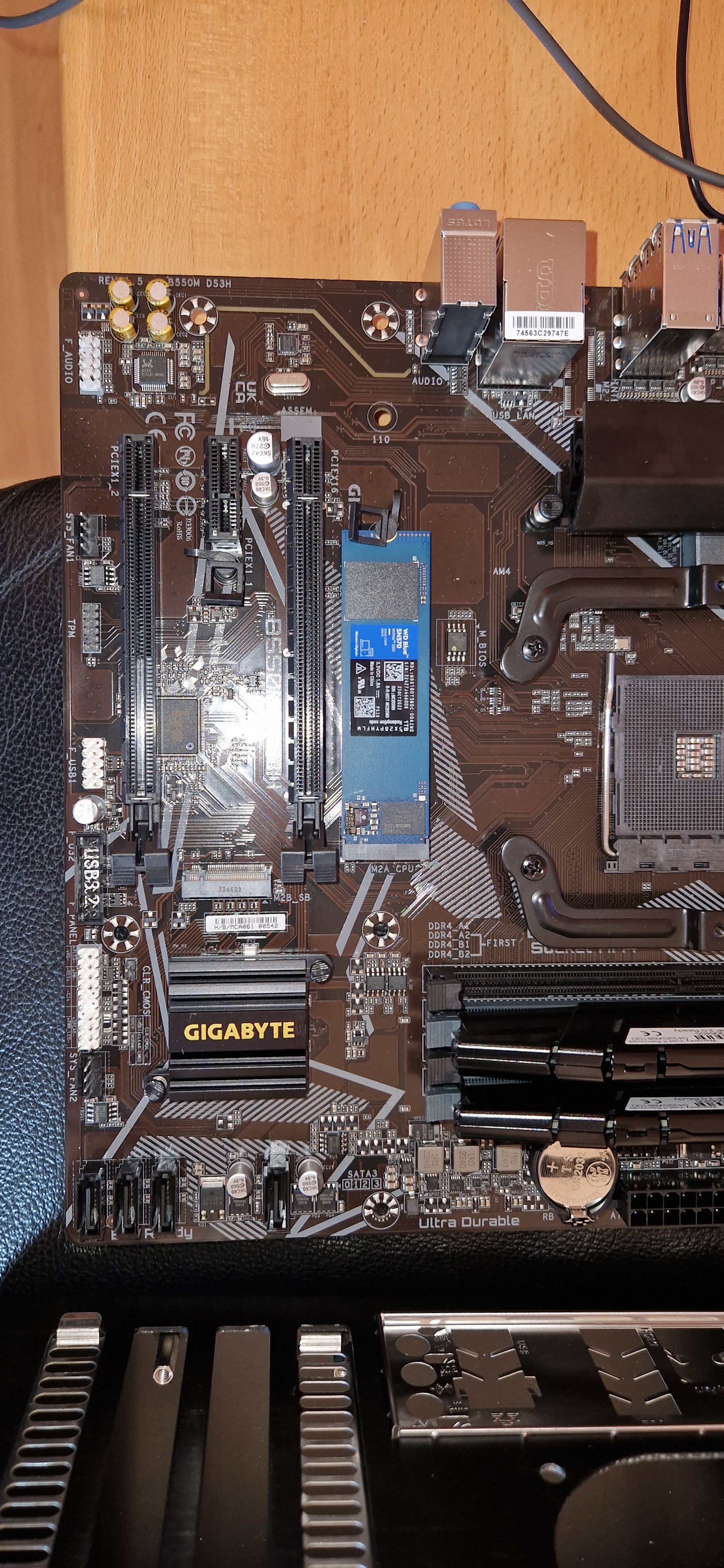

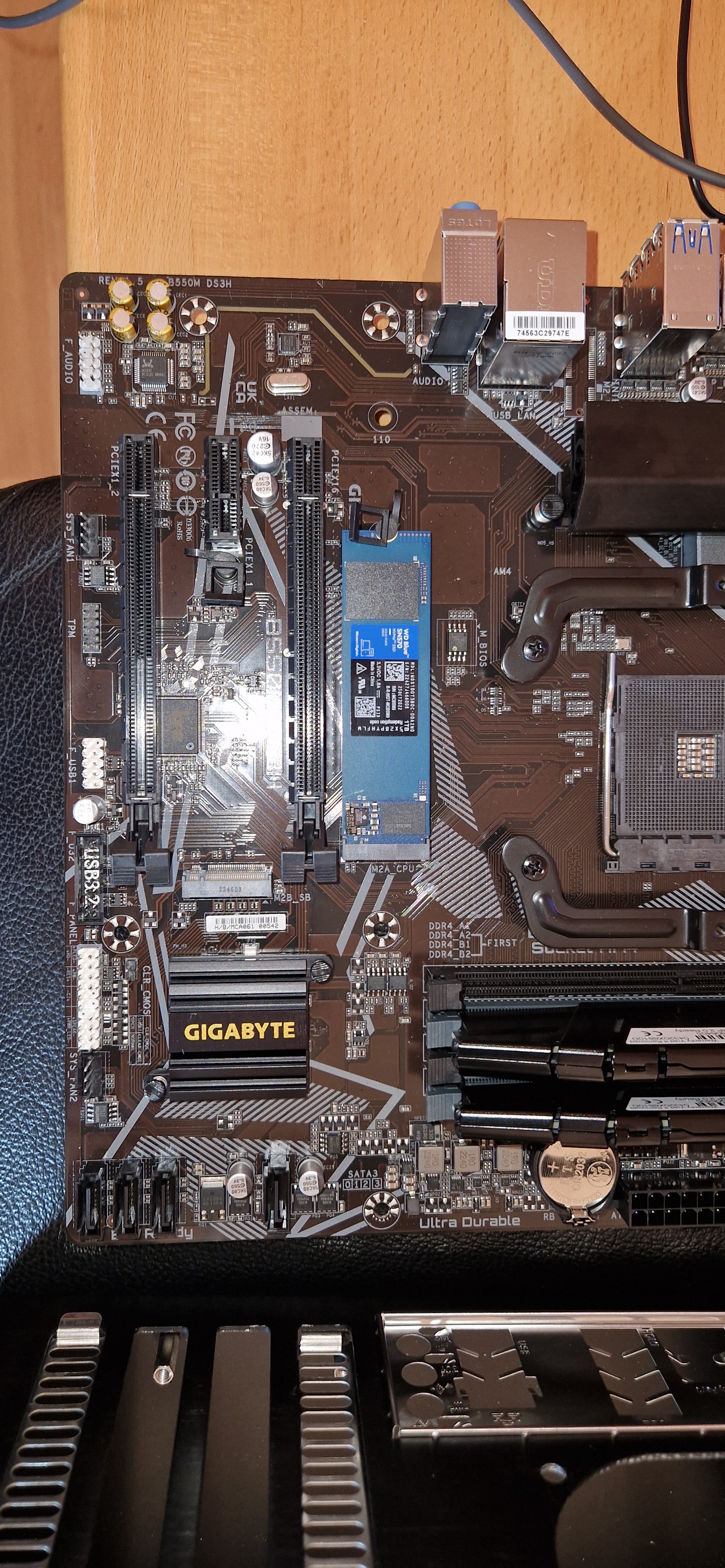

ok die Klammern für die M2 SSds hab ich noch nie gesehen.
Die Abstandshalter dienen auch zur Steifigkeit des MBs dadurch biegt es sich nicht so durch.
Dadurch das dein Gehäuse kaum möglichkeiten für Abstandshalter hat, halt blöd.

Hattest du eigentlich die GPU auch mit dem entsprechenden Stromkabel verbunden? Das sieht nämlich auf dem ersten Bild nicht danach aus.
