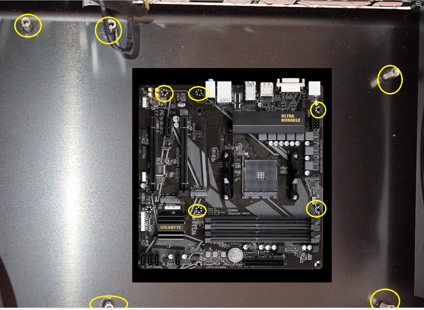

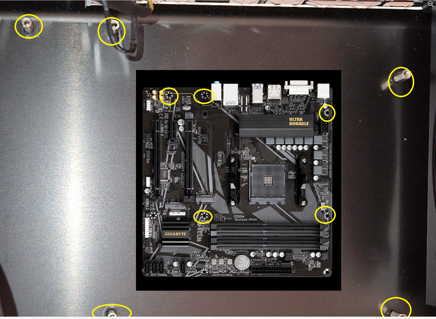

Ungeeignet halte ich für übertrieben, Fakt ist
Mainboard mangelhaft verbaut.
CPU "unsanft" auf dem Sockel entfernt.
Wenn man das so macht, muss man sich auch Kritik gefallen lassen. Nutze diese Erfahrung, um es beim nächsten mal besser zu machen.

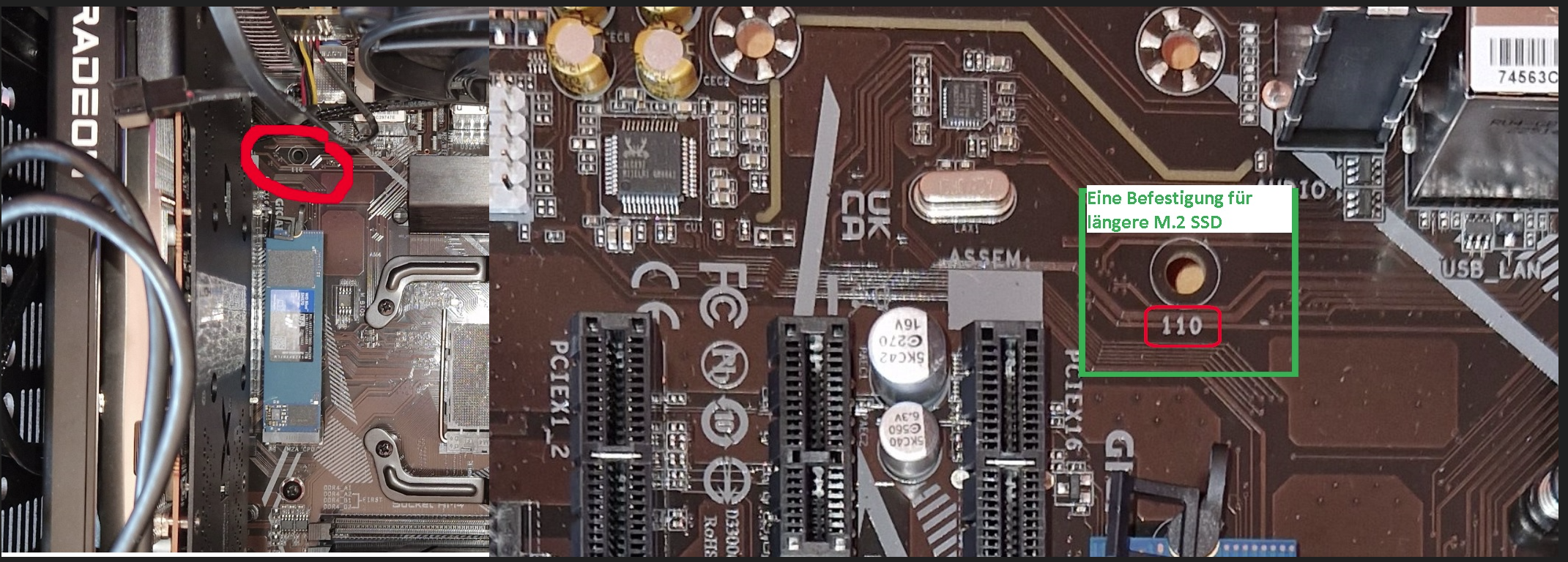

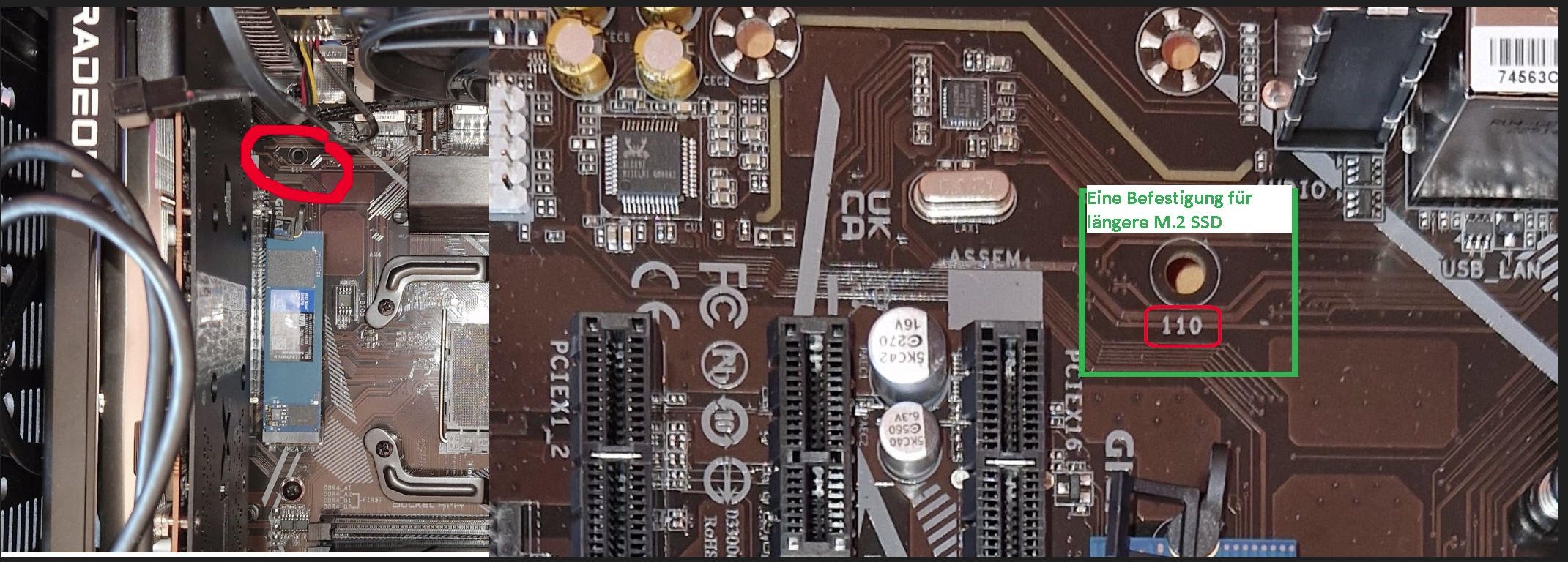

Wie ich das sehe war das MB nicht mangelhaft verbaut.
Es gibt NUR 5 Abstandshalter im Gehäuse.
Und die Schrauben waren drin.
Das Loch was markiert wurde ist dafür da eine längere M.2 SSD zu verbauen.
Hier sieht man gut die M.2 Befestigung und auch das bei der rechten 80 Steht und darüber 110
Reaktionen: Jubeldibub und Holgmann75
