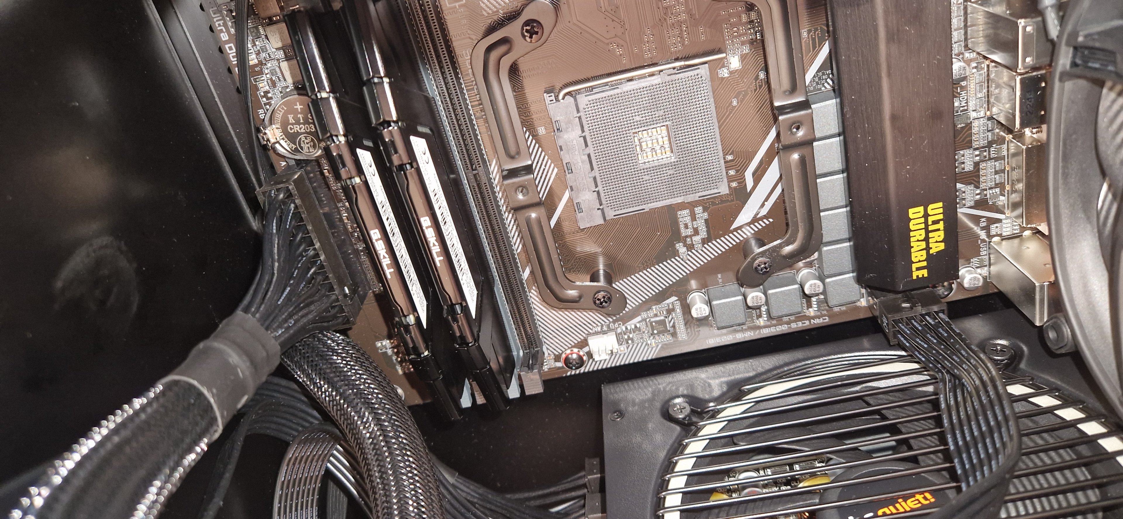

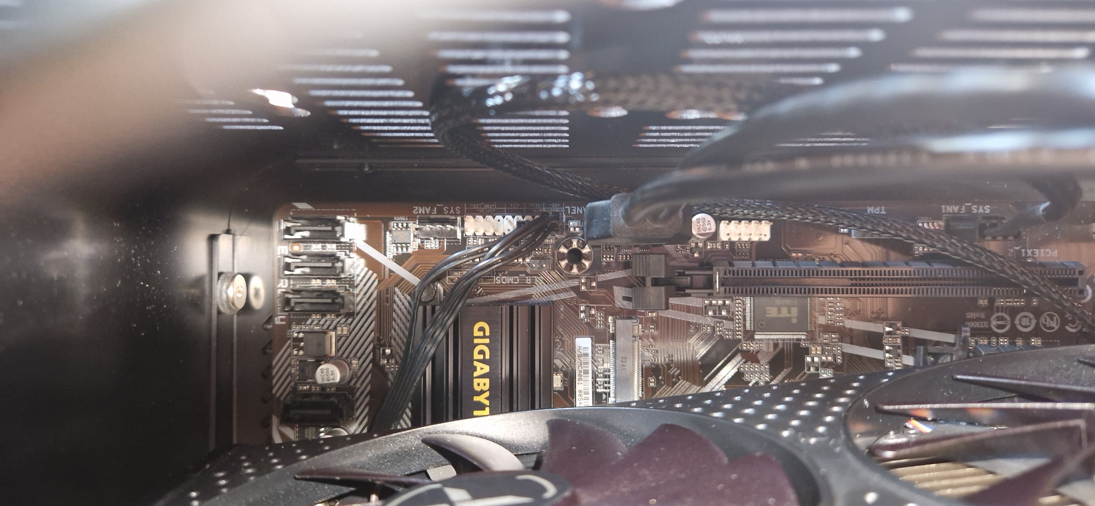

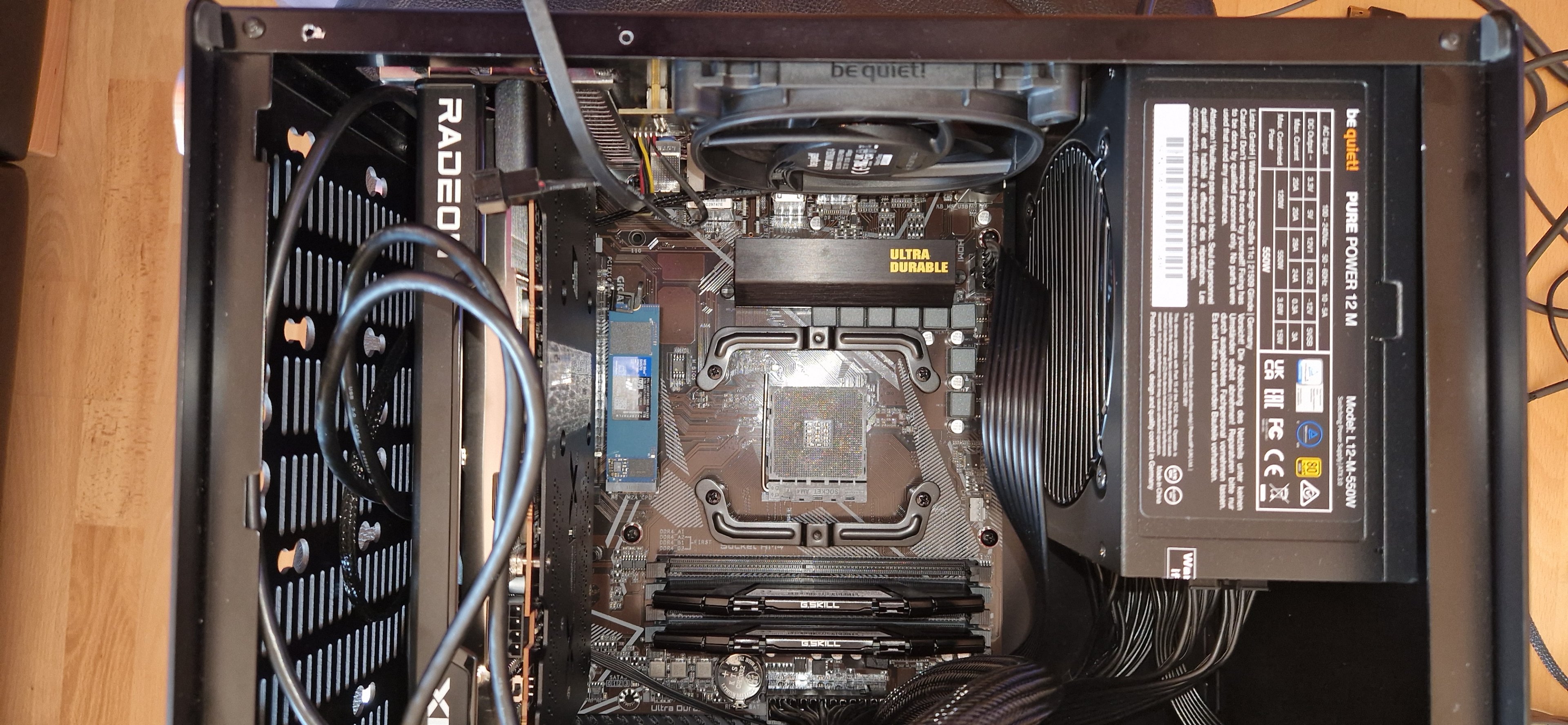

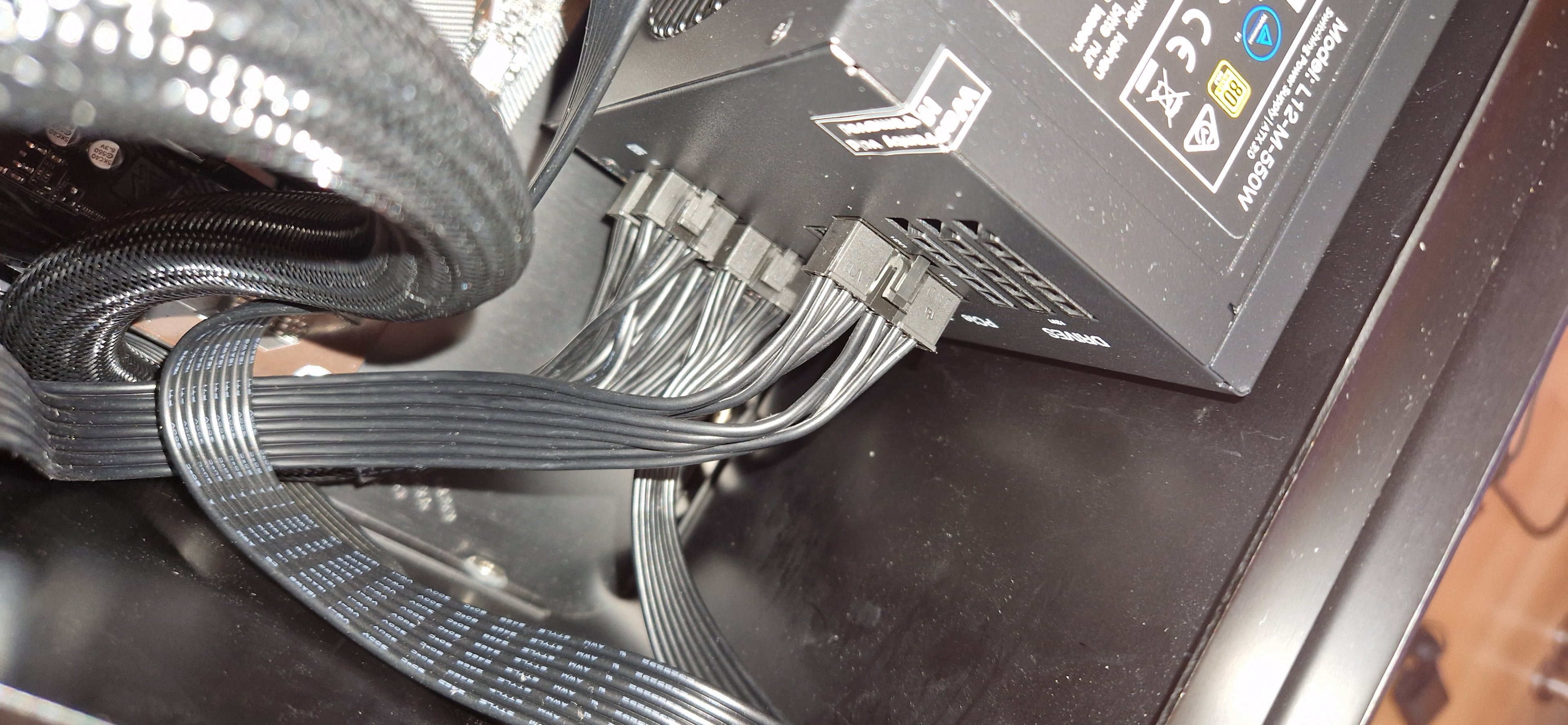

Die Bilder habe ich angehängt. RAM sitzt meines Erachtens gut, die Mainboard-Stromanschlüsse auch (lief damit ja auch schon).
Was das Überbrücken angeht: Ich habe leider keinen An/Aus-Taster, den ich anschließen könnte. Überbrückt habe ich das an der Stelle noch nie. Ich halte also "einfach" an die zwei Pins einen Schraubenschlüssel, während der PC Saft hat, um dadurch den Power-Impuls zu geben?

falls all das keine weitere Erkenntnis bringt, würd ich mal einen CMOS clear versuchen oder halt ausserhalb des Cases von vorne beginnend aufbauen.

redjack1000 schrieb:
Warum ist die Hauptplatine mangelhaft verbaut?
er meint sicher fehlende Abstandshalter. Die haben btw einen Sinn und solltn immer alle korrekt verbaut sein.

was ist das für eine Klammer zwischen GPU und M2 SSD ?
Zwischen GPU und Chipsatzkühler fehlt auch ein Abstandshalter und Schraube. (siehe Bild4)
Ned Flanders schrieb:
Keine Abstandshalter und nicht verschraubt
Das Gehäuse hatte ich privat gebraucht gekauft und es fehlten tatsächlich die zwei Schrauben bzw. der eine Abstandshalter. Ich bin aber nicht davon ausgegangen, dass das entscheidend für die Lauffähigkeit wäre.
Meinst du diesen Befestigungspinöpel an der M2? Das ist das System von dem Gehäuse, um die Teile festzumachen (also ohne Schraube).

Jubeldibub schrieb:
Wenn ich es jetzt außerhalb des Gehäuses zusammenstecke fehlen die Abstandshalter ja auch komplett.
Aber das Gehäuse ist aus Metall und somit leitend. Wenn du das auf einem Holztisch oder noch besser auf der Schachtel des Boards zusammenbastelst, hast du keine leitende Oberfläche.
Die Abstandhalter sind genau dazu da, die Leiterbahnen von der metallenen Oberfläche des Case fernzuhalten.
