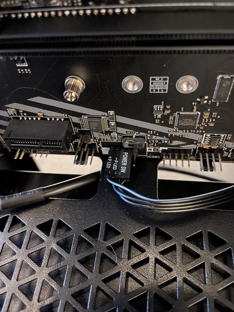

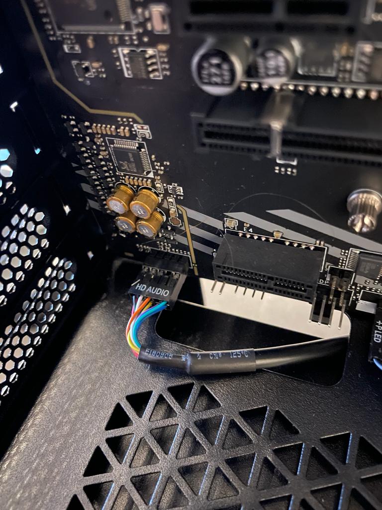

ich habe mir soeben einen neuen PC zusammengebaut. Leider startet dieser nicht. Beim Betätigen des Power-Knopfes passiert leider gar nichts. Als würde das Netzteil keinen Strom liefern.
Leider weiß ich nicht, was ich sagen könnte, außer das, was bereits in meiner Einleitung steht.
-"Power SW-Stecker" steckt am dafür vorgesehenen Platz auf dem Mainboard.
-24-Pin ATX steckt ebenfalls da wo er hingehört
-8-Pin steckt ebenfalls da wo er hingehört
Hier noch Bilder zur Übersicht:
Leider nicht viele, da der Rechner tatsächlich KEINEN Mucks macht
Lieben Dank im Voraus für eure Hilfe!

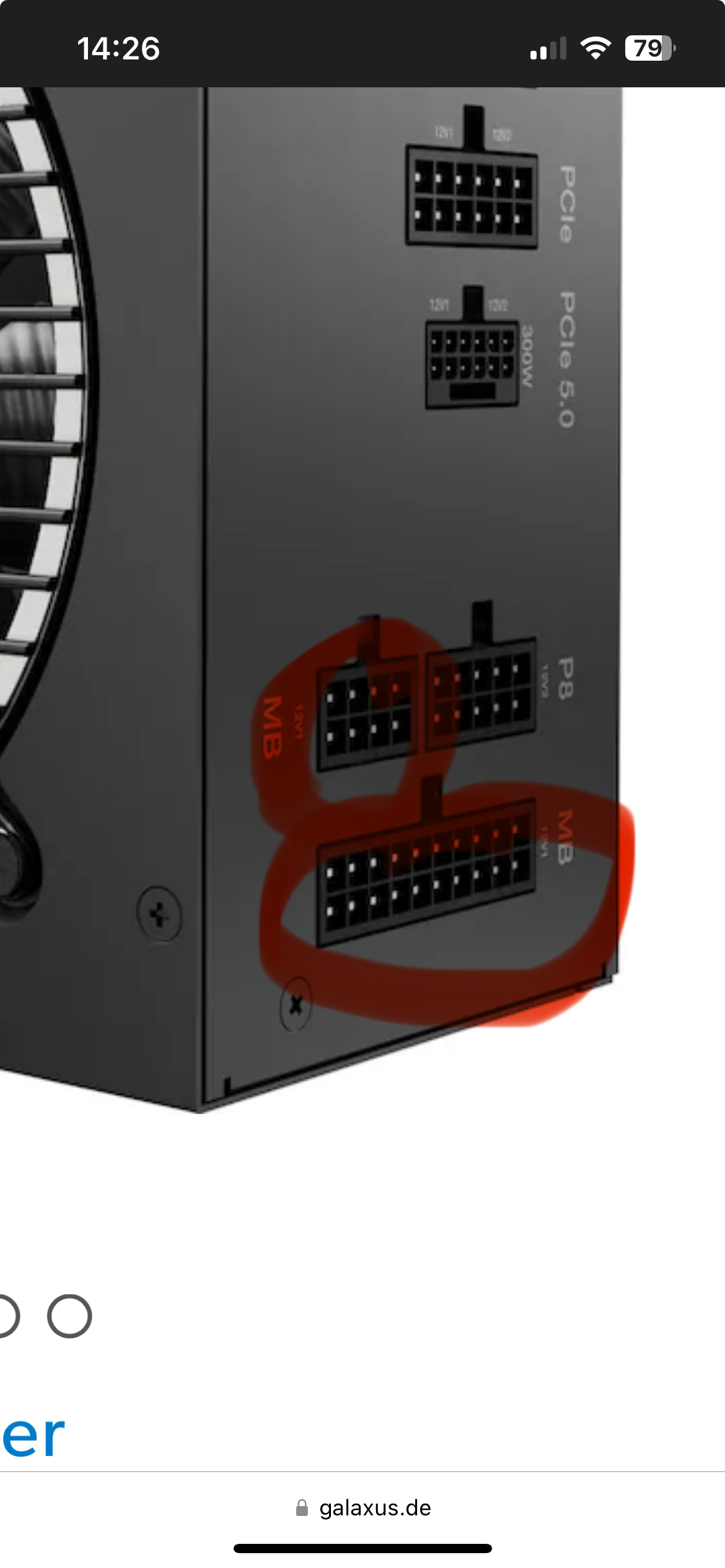

Sind BEIDE Stecker vom 24-Pin in IM NETZTEIL?
Mach mal bitte ein Bild von den Anschlüssen am NT.

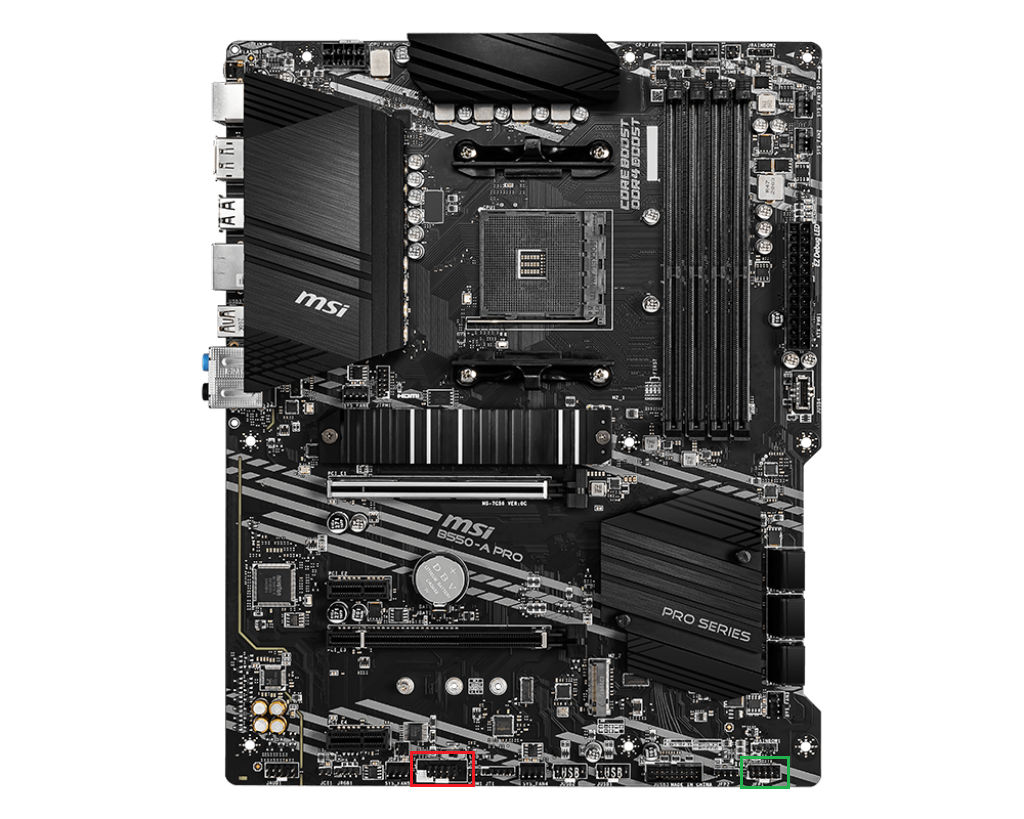

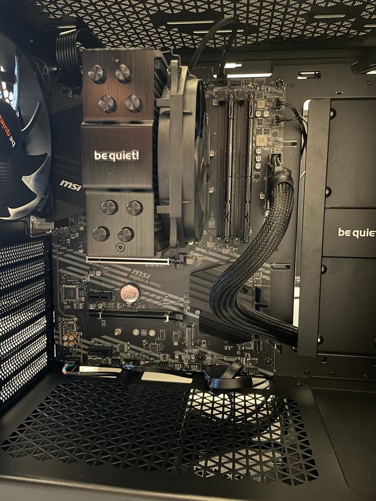

Super Fotos!

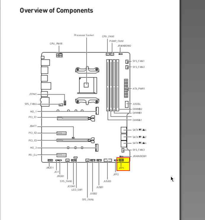

EDIT: Gut das ich das Mainboard auch habe und nachsehen konnte. Du bist am falschen Header für den Powerknopf etc.!
Rot=falsch, Grün=richtig.
Seite 71 https://download.msi.com/archive/mnu_exe/mb/M7C56v2.1-EURO.pdf
Angeschlossen hast du es an JCOM1: Serieller Anschluss (Seite 77)

Du hast den Power Switch am mainboard am USB header oder so gesteckt der Echte ist immer 2 reihig
Sry gibt es garnicht bei dem Board komisch
Der ganz vorne könnte es auch sein

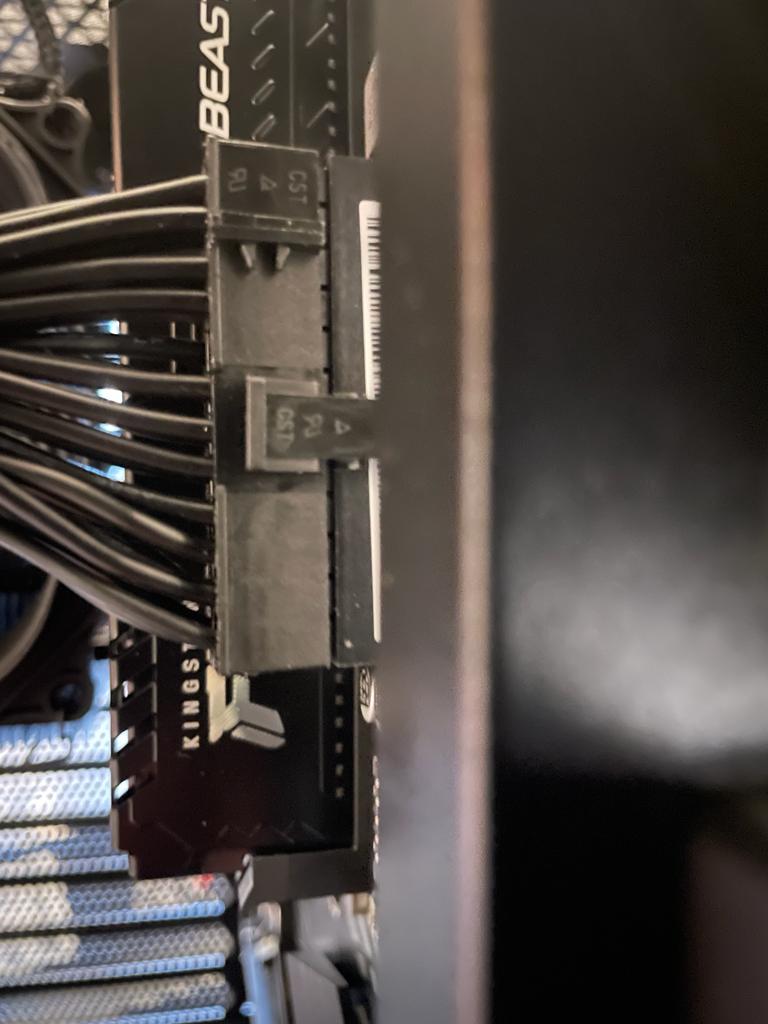

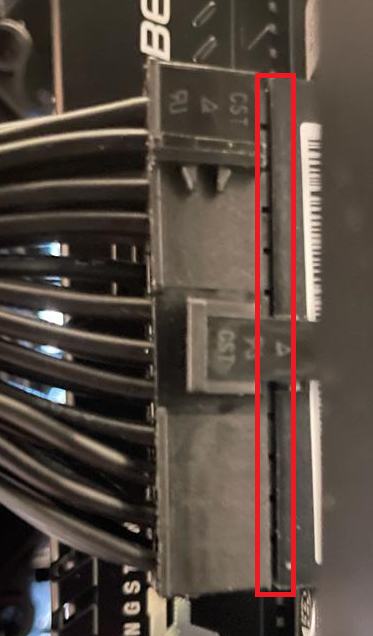

Für mich sieht das aus als sei der 24pin ATX-Stecker nicht richtig drin...
Reaktionen: iron_monkey und lazsniper

SpiII schrieb:
Super Fotos!
War irgendwie komisch, das ein PCI Slot so nah am F-Panel ist.
Leider erkenne ich auf Anhieb auch nichts Falsches oder komisches.
Der Schalter am Netzteil hinten ist aber auf I (An/Ein) gestellt?
Versuche mal mit einem Schraubendreher die PowerSwitch Pins zu überbrücken. Evtl. hat der Knopf am Gehäuse eine Macke.
Du Maschine!!!! Ich bin so DUMM :D
Er läuft...Tausend Dank!

Mach den großen Mainboard-Stecker trotzdem mal richtig rein ;)
+1 dafür, der sitzt nicht richtig.

Bist nicht dumm! Vllt zu aufgeregt gewesen, aber schlaue Menschen lassen sich helfen :)
Bitte prüfe nochmal den Sitz des 24Pin Steckers. Kannst ruhig kräftiger drücken.
