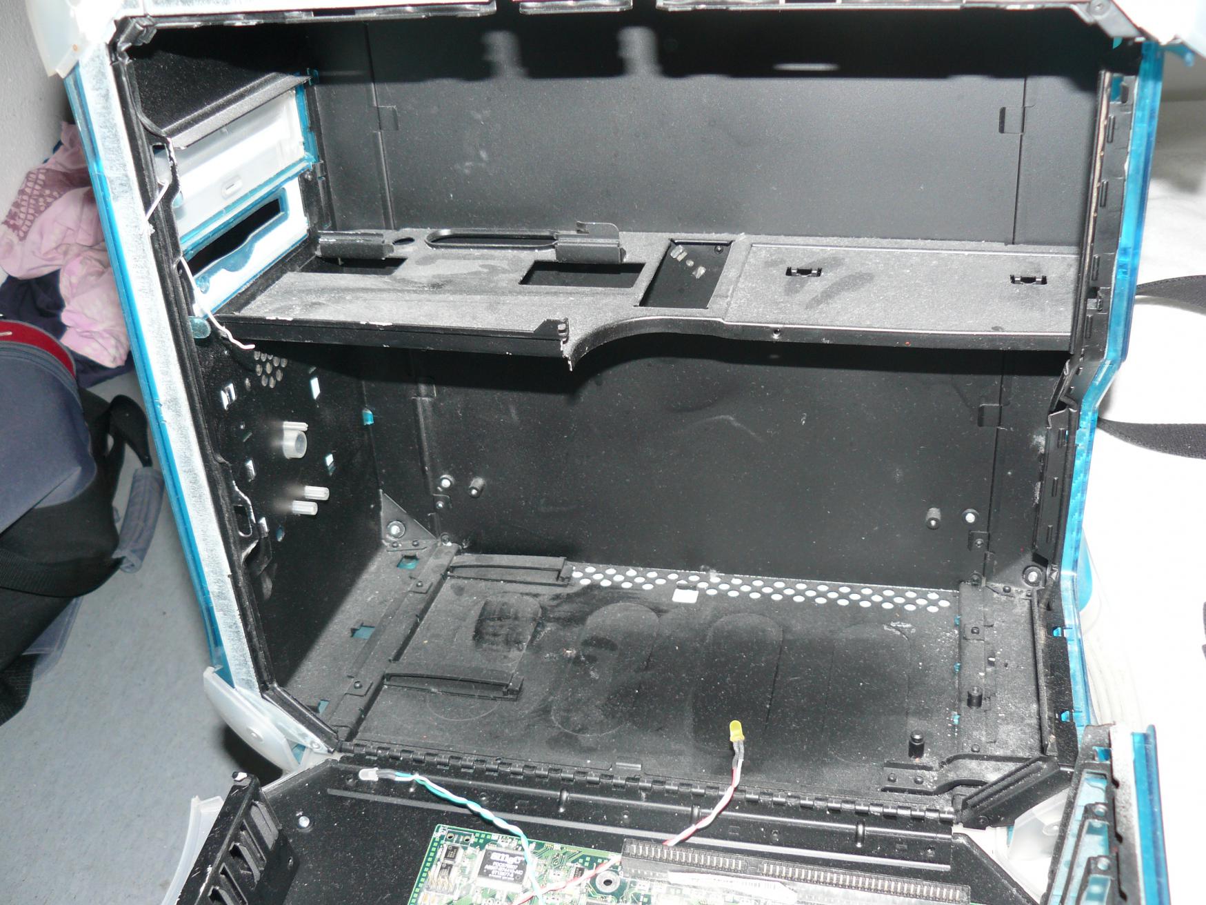

Ich muss gestehen, meine Lösung war mehr zusammengefrickelt, als wirklich gut. Ich hatte keine große Lust da viel Zeit zu investieren und habe nur die Hardware irgendwie reingehängt (Mainboard hing an einer (1!) Schraube ^^). Das war ein PIII 500MHz mit mATX-Board, 512MB Ram und Radeon 9000, also nix weltbewegendes. Ich hatte das Gehäuse innen schwarz lackiert, das sieht wirklich gut aus. Jedenfalls sieht's besser aus, als das Blech.
Am problematischsten wird echt die Mainboardaufhängung. Die ATX-Blende passt wie gesagt nicht und auch die ganzen Schrauben auf der Seitenwand passen bei keinem (m)ATX-Mainboard.

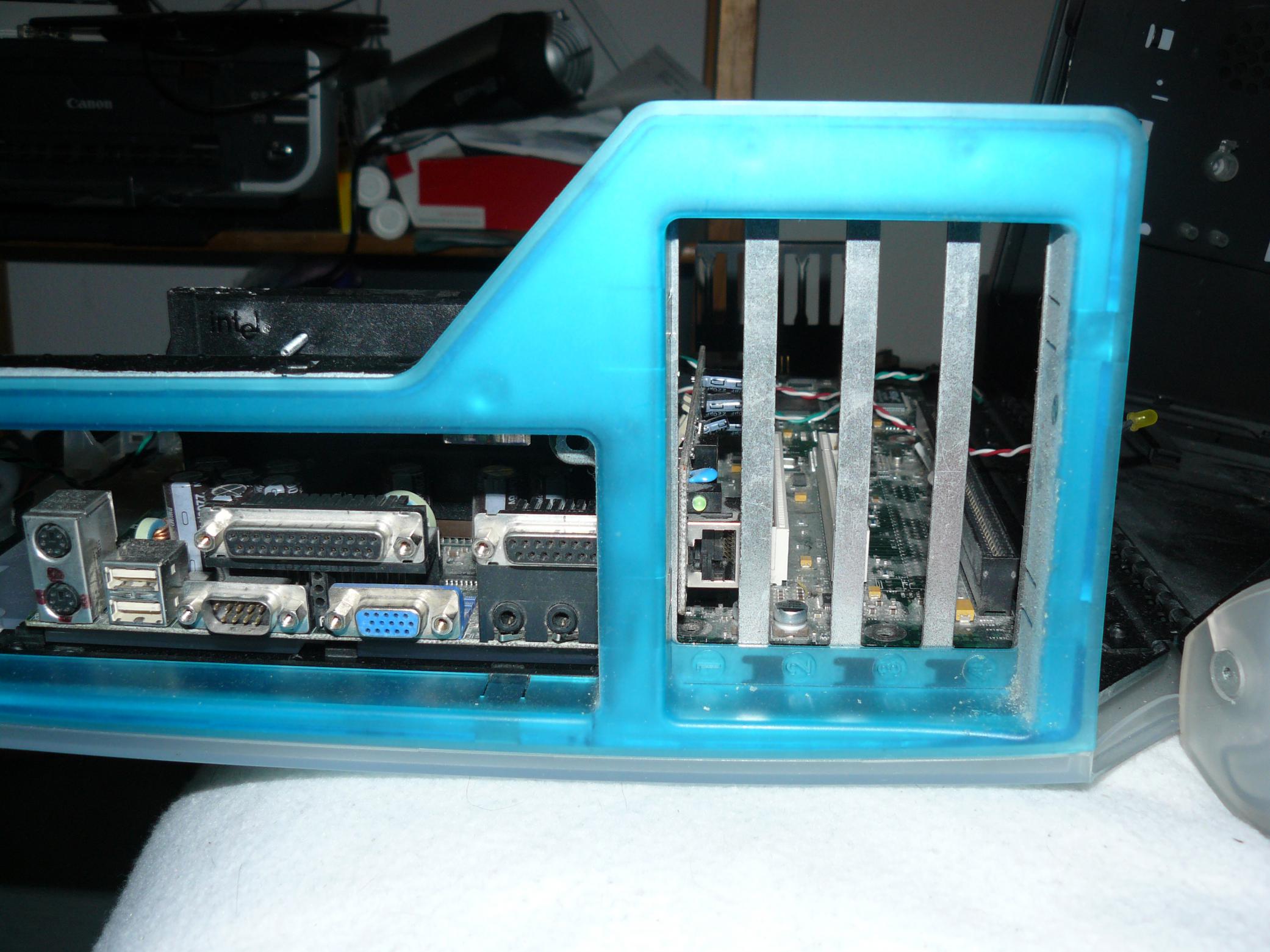

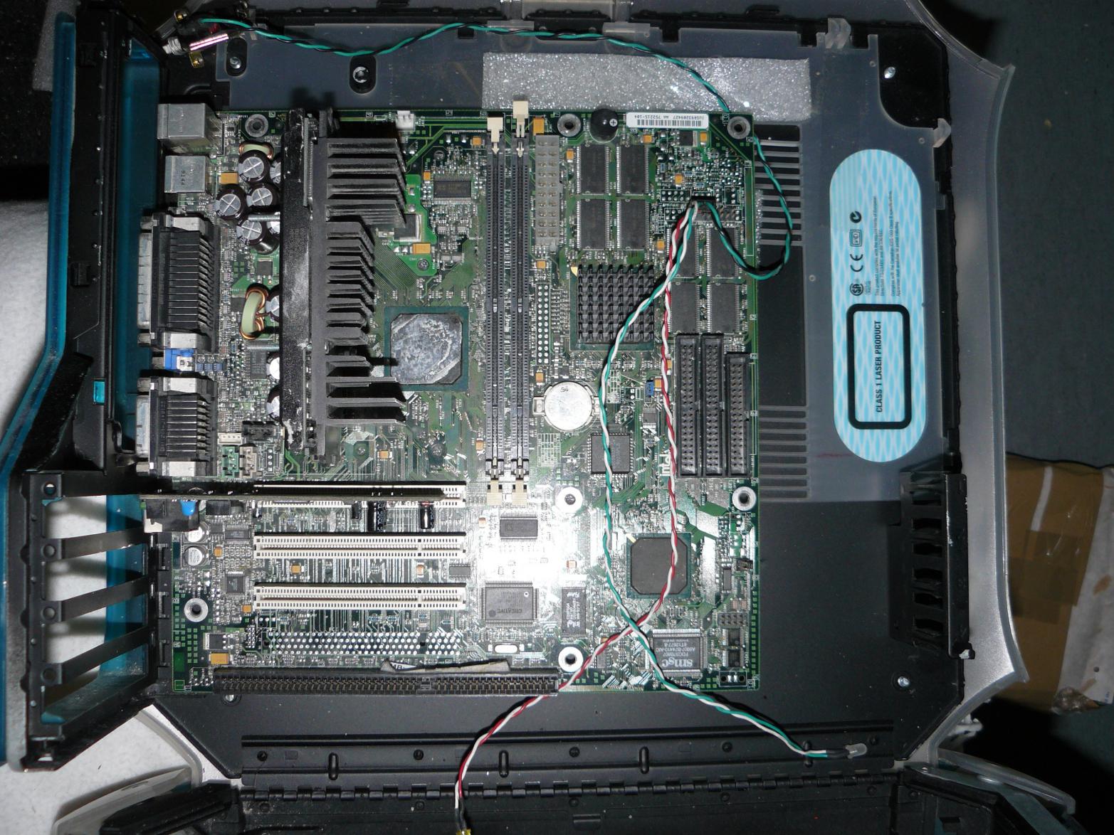

EDIT: Ich habe dir mal ein paar Bilder gemacht.
Bild 1: Zeigt bei meinem mATX-Board gut die Problematik ATX-Blende. Sie passt nicht.
Bild 2: Vielleicht klebst du das Mainboard irgendwie ein, festschrauben geht definitiv nicht.
Bild 3: Ich weiß, es ist ein bisschen dreckig ^^

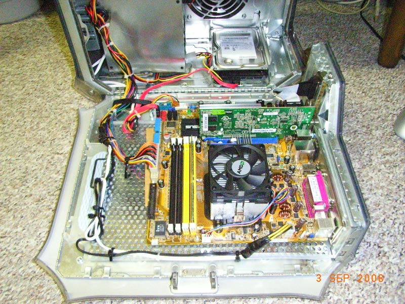

Da es sehr schwer ist aus dem Gehäuse warme Luft zu bekommen würde ich dir empfehlen auf jedenfall ein PicoPSU mit externem AC/DC Wandler empfehlen.
Ist natürlich jetzt wieder Abhängig davon welche Komponenten du verbaust.
Aber wie du an meinem Anhang siehst wird das ziemlich knapp.
