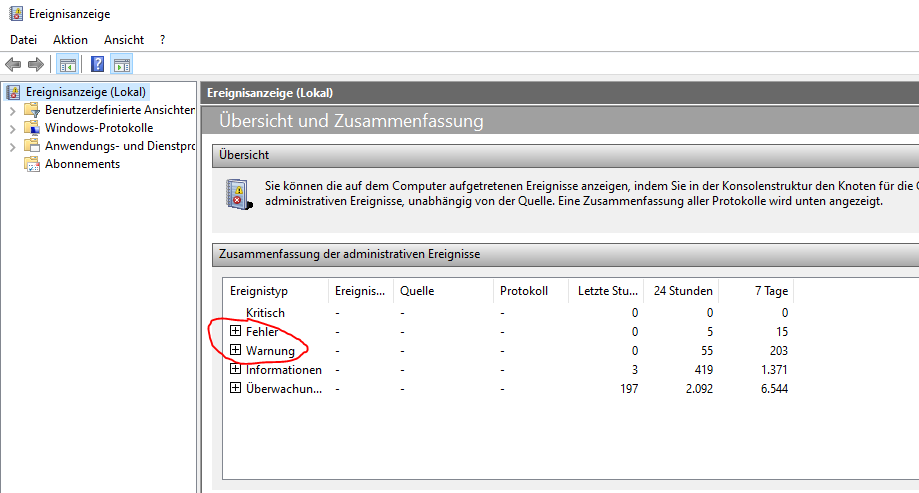

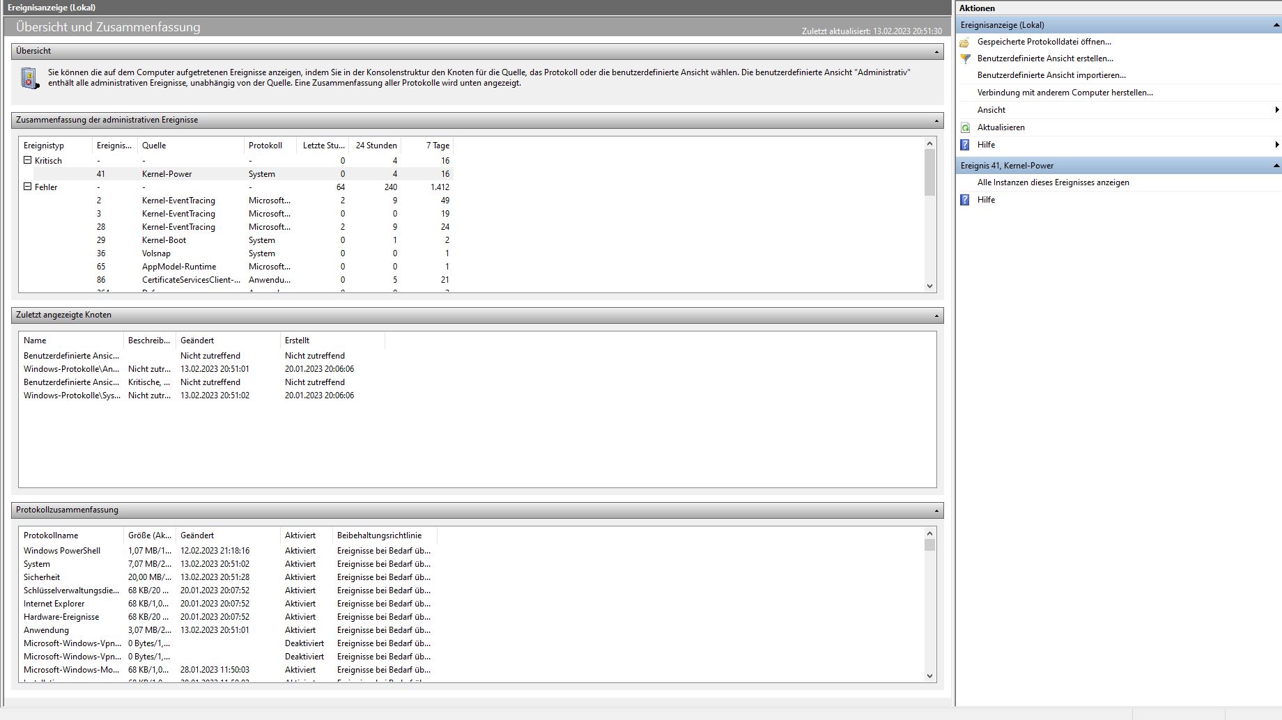

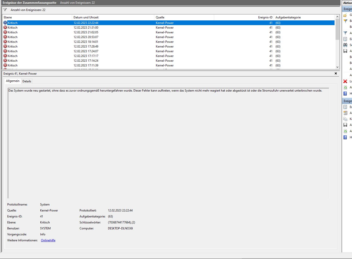

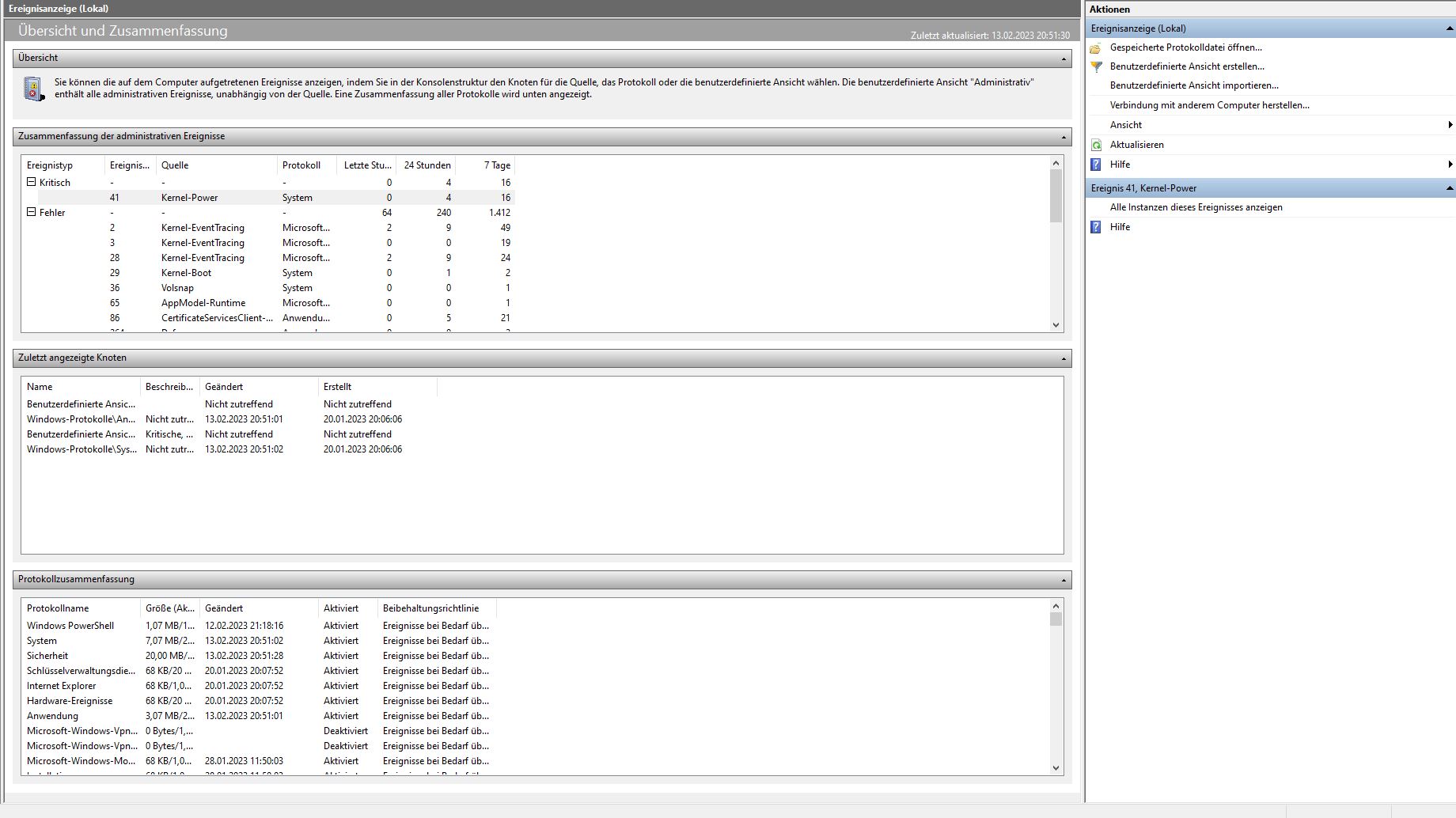

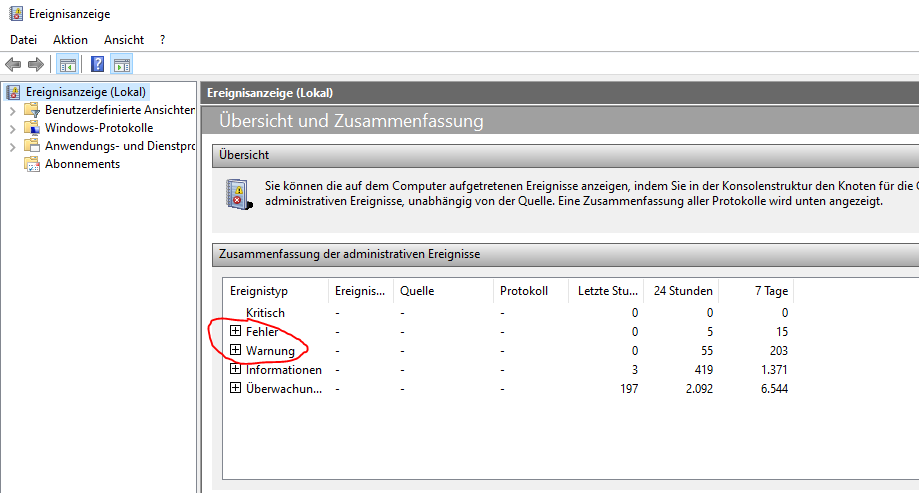

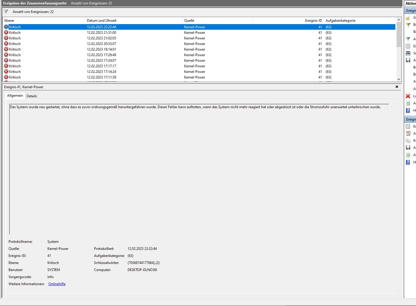

guck mal in der Ereignisanzeige, was zum Zeitpunkt der Crashes bei Fehler und Warnungen aufpoppt.
Kernel Power heit nur, das die Kiste einfach so ohne Herunterfahren ausgegangen ist, nicht warum das dazu gekommen ist.
Kannst auch den Reset Knopf drücken und damit so eine Meldung erzeugen.
Reaktionen: SeniorY
