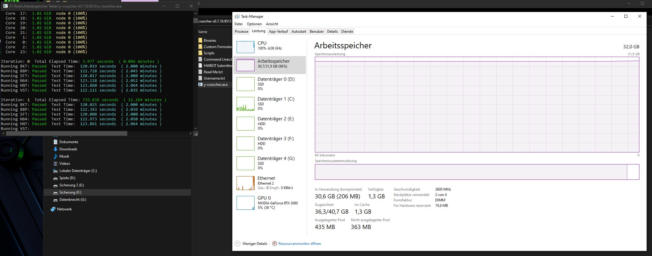

Ich habe festgestellt, dass 120 Sekunden N64 Test ein nahezu perfekter Schnelltest für CPU und Ram Probleme ist. Hatte mit Prime auch schon 90 Minuten ohne Fehler getestet und beim N64 Test hat der Rechner einfach neu gebootet. Timings reduziert und siehe da, der Rechner läuft auch mit Testmem5 & Co einwandfrei. Daher empfehle ich den Y-Cruncher N64 als sehr zuverlässigen Schnelltester.
Reaktionen: Arzuriel und SeniorY
Dann werde ich das zum Abend damit mal versuchen.
Hättest du einen Link wo man die Programme am besten her beziehen könnte ?

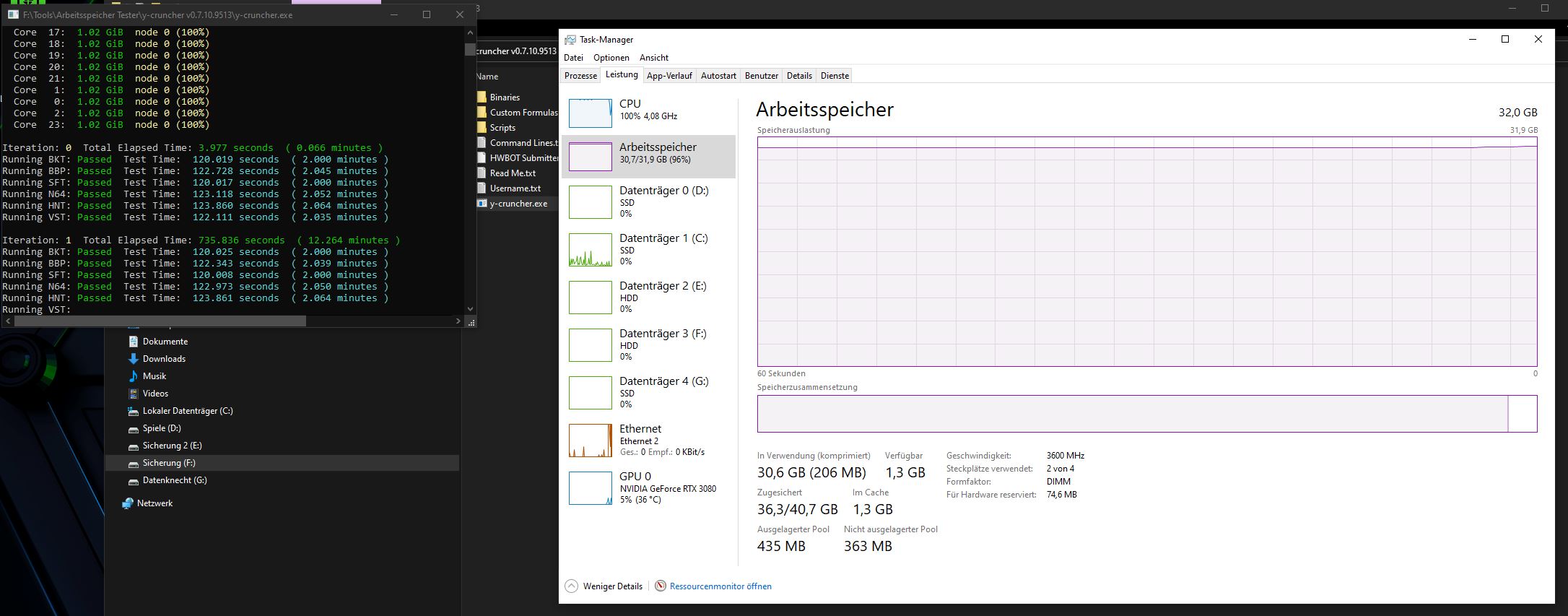

Lief nun 20min ohne Probleme und zuvor hatte ich ihn nochmals 30min ohne Probleme laufen lassen.
Dann kannst du eigentlich Fehler am Board, CPU und Ram ausschließen. Vielleicht doch das Netzteil am ende? Zur Not mal den Y-Cruncher und Furmark mit Höchstbelastung für ne Zeit laufen lassen. Vermutlich geht die Kiste dann mit Überlast nach kurzer Zeit einfach aus. Wenn ja, ist es so ziemlich sicher das Netzteil oder einer der Leitungen/Stecker sitzt nicht richtig. Kannst das ja mal prüfen.

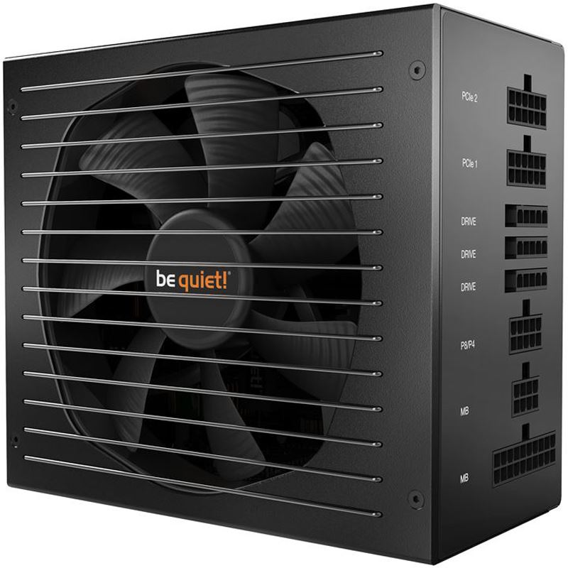

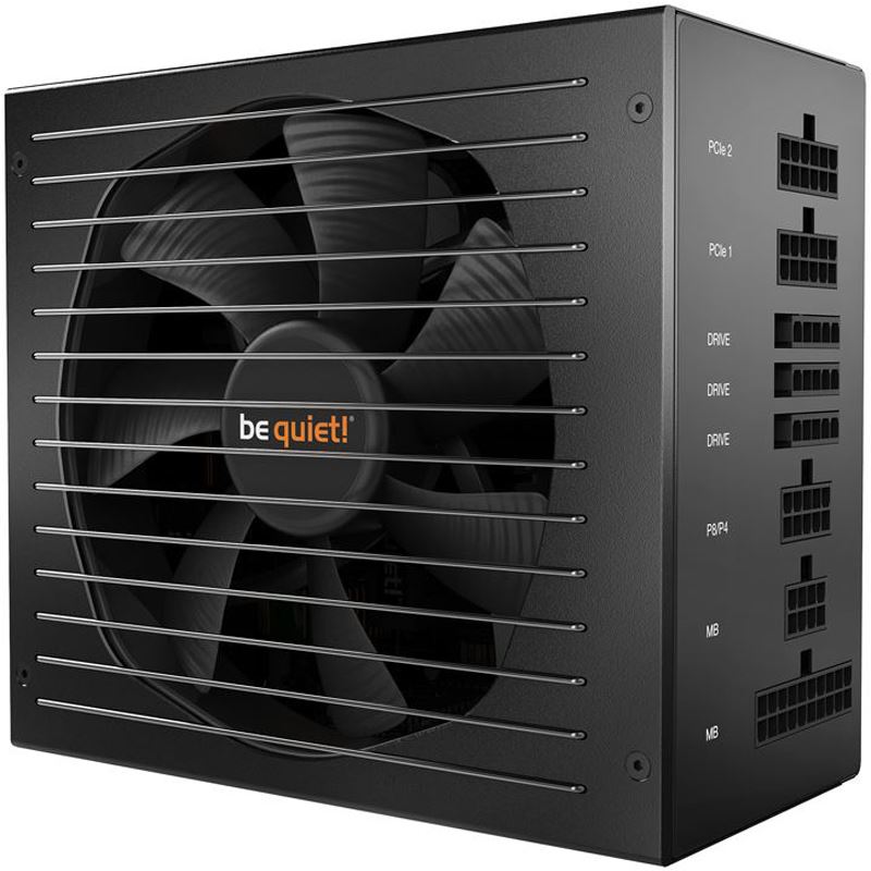

01 Netzteil.jpg - Hier sieht man PCIE1 und PCIE2 Anschluss am Netzteil

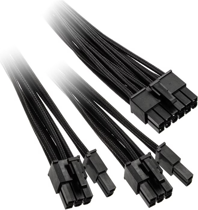

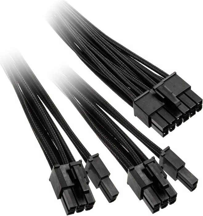

02 Kabel.jpg - Von diesen Kabeln hatte ich mehrere.
Klever wie ich war... Hatte ich eins dieser Kabel in PCIE1 gesteckt, und ein zweites Kabel in PCIE2.
Dann habe ich jeweils nur einen der beiden in den RTX Stecker gemacht.
Mein Gedanke war - Zwei Kabel = Stabile Stromversorgung.

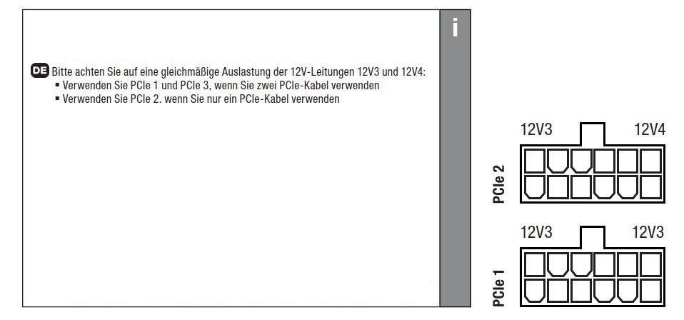

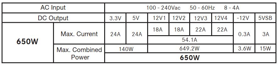

Aber... und da kommt das Bild 04 Leistung.jpg ins spiel...
04 Leistung.jpg - Hier sieht man das:
Der Netzteilanschluss PCIE1 nur von 12V3 gespeisst wird.
Der Netzteilanschluss PCIE2 von 12V3 und 12V4 gespeist wird.
Also beim Betreiben der RTX Grafikkarte darf nur einmal das Kabel 02 Kabel.jpg benutzt werden.
Dies muss dann in PCIE2 gesteckt werden. Damit dann zwei verschiedene Leistungskreise des Netzteils benutzt werden (12V3 und 12V4).
Wenn dein Netzteil das selbe hat, musst du also schauen welchen Anschluss du benutzt.

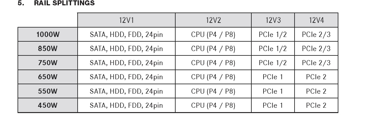

Das trifft nur ab 750 Watt aufwärts mit 3 Pcie Anschlüssen zu. Die kleinen haben das nicht. Einfach mal das Handbuch richtig anschauen.
Siehe Railsplittings.
Man sieht, dass 12V3 nur auf Pcie 1 ist und 12V4 nur Pcie 2

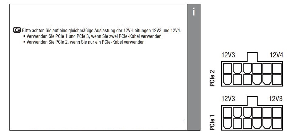

Ja laut dem Rail Splittings soll es angeblich nur ab 750 Watt sein. Aber im selben Handbuch steht auch für alle Netzteile:
Bitte achten Sie auf eine gleichmäßige Auslastung der 12V-Leitungen 12V3 und 12V4:
■ Verwenden Sie PCIe 1 und PCIe 3, wenn Sie zwei PCIe-Kabel verwenden
■ Verwenden Sie PCIe 2, wenn Sie nur ein PCIe-Kabel verwenden
Das Handbuch sagt also ganz klar das man vorrangig PCIe2 benutzen soll.
Und stell dir vor, seitdem ich das mache, habe ich keine Abstürze mehr.
Daher gehe ich davon aus, das PCIE2 eben doch von 12V3 und 12V4 gespeißt wird.
Aber, das sind nur meine Erfahrungen mit dem Netzteil. Macht draus was ihr wollt.
Reaktionen: Arzuriel und Alexander2
