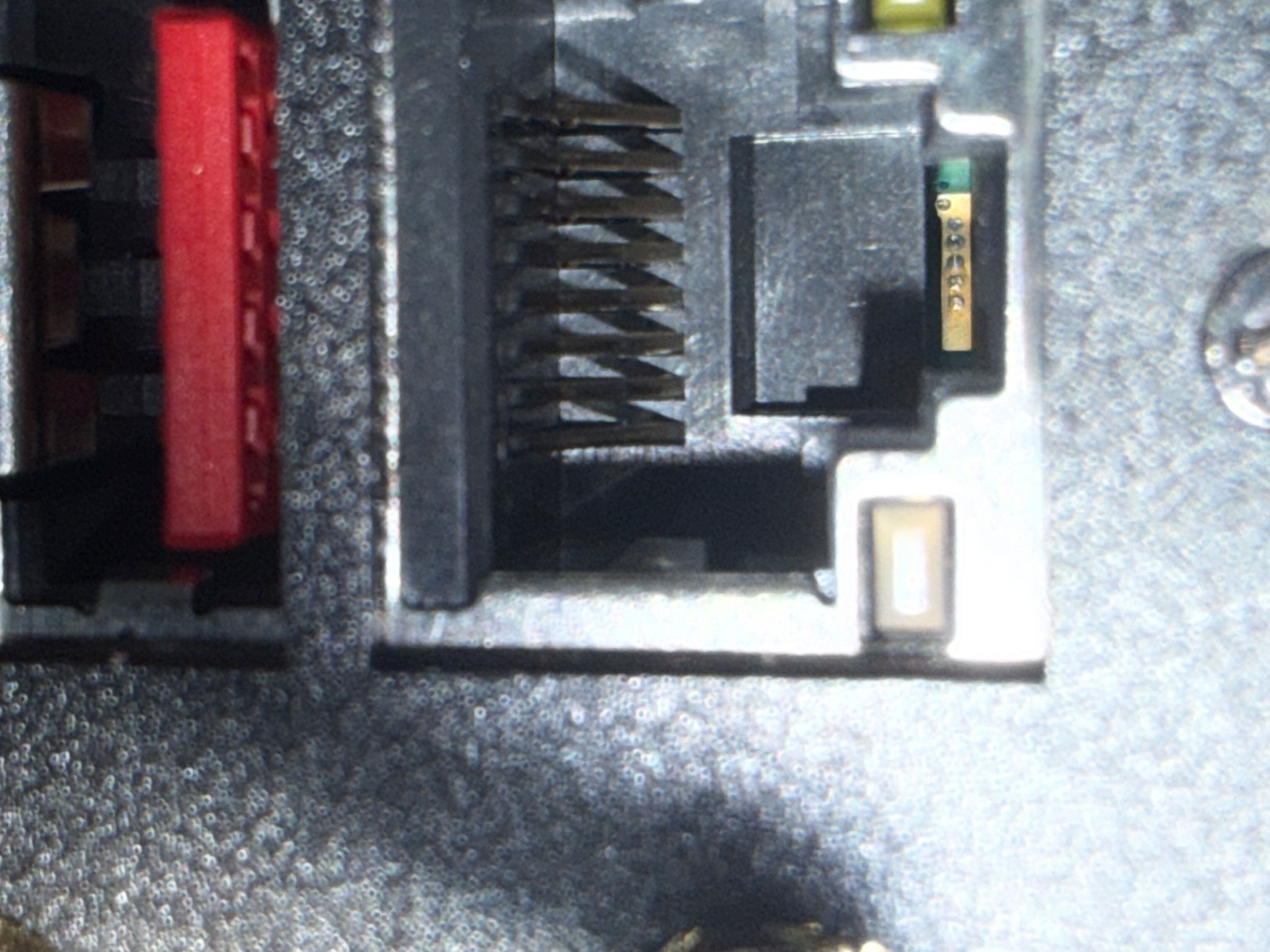

ja hab ich, die schaun alle tip top aus, parallel zueinander und so, kein dreck oder sonstigesSkysurfa schrieb:Schau dir mal die Buchse vom LAN-Anschluss bei deinem Mainboard an. Sind da die Federkontakte alle parallel ausgerichtet oder irgendwie veruselt?

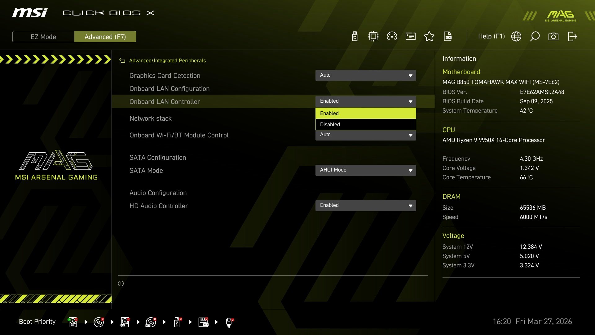

Dann würde ich als nächstes schauen, ob das aktuellste BIOS aufgespielt ist:
https://de.msi.com/Motherboard/MAG-B850-TOMAHAWK-MAX-WIFI/support#bios
bzw. Version 2A53 https://download.msi.com/bos_exe/mb/7E62v2A53.zip vom 20.03.2026.
Und anschließend gucken, ob im BIOS bezüglich des LAN-Anschlusses irgendwas verstellt ist.

kann sowas überhaupt das problem sein? i meine "never change a running system" und bei BIOS updates kann am meistne in die Hose gehen...KnolleJupp schrieb:Dann würde ich als nächstes schauen, ob das aktuellste BIOS aufgespielt ist:
das MB ist ja nicht steinalt, das is neu

MadBean schrieb:kann sowas überhaupt das problem sein? i meine "never change a running system" und bei BIOS updates kann am meistne in die Hose gehen...
das MB ist ja nicht steinalt, das is neu![]()
Vor dem BIOS-Update natürlich erstmal nachschauen, ob der LAN-Port im BIOS irgendwie begrenzt ist.

Danke für den Hinweis. Update läuft grade.KnolleJupp schrieb:Version 2A53
