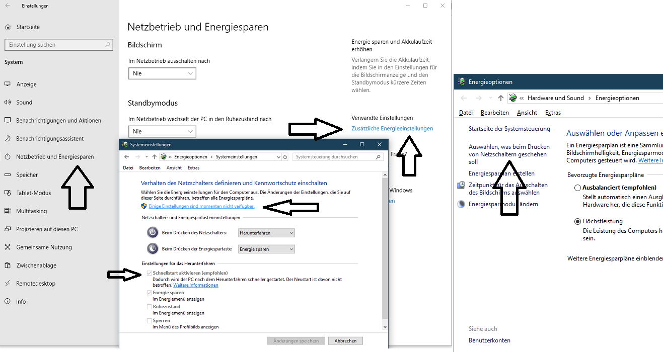

Evtl stellst Du mal den Schnellstart aus, sieh Dir das Bild an,
in den Energieoptionen findest Du es, wählen was beim drücken des Netzschalters geschieht, danach au die gesperrten Einstellungen klicken.
Reaktionen: ZephyR1511

Das scheint tatsächlich zu klappen. Hab's jetzt zwei mal getestet und er hat brav gebootet.
Danke für den genialen Tipp!
Hast du auch noch eine Erklärung dafür?
