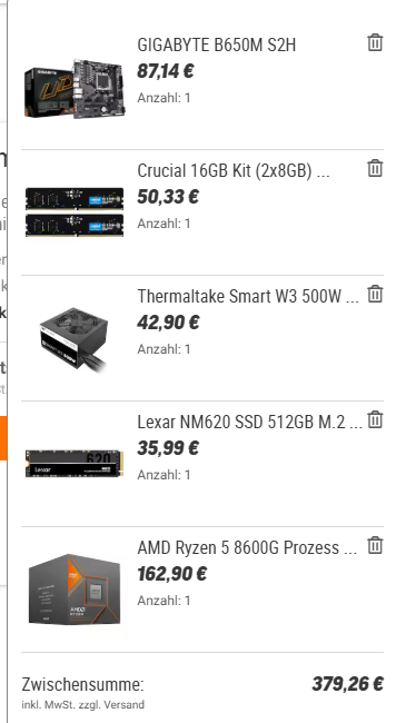

Exakt, das wäre auch mein Vorschlag, lieber ne kleiner SSD aber nen neueren Prozi,. Mal als Beispiel. Ja ich weiß, 29 Euro zu viel.
Die integrierte GPU in der CPU reicht völlig für die Anforderung und man kann dann Weihnachten oder Geburtstag nutzen. Musst Du halt mit dem Netzteil aufpassen (etwas). Ne 5090 geht halt nicht. (spässle)
Reaktionen: PericoloGiallo, Manou, alex0712 und 2 andere
