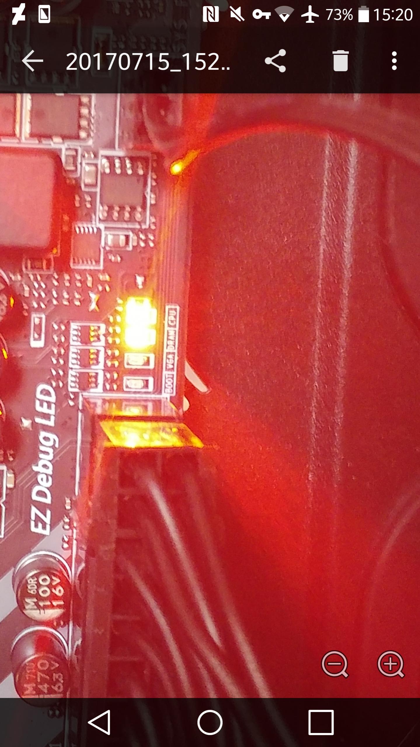

Habe gerade gesehn, dass mein neues Mainboard auch Debugg LEDs besitzt. Laut Handbuch leuchten die, falls ein Problem besteht. Heißt das jetzt, dass meine CPU und RAM kaputt sind :(?
Kannst du das Bios flashen? Ohne CPU?
Manche neuen Boards können das. Finde das jetzt nicht direkt bei deinem.
Leuchtet die Memory Leuchte bei jeder Ram Kombination?
& dein Mainboard Strom Stecker 20+4 Pins scheint nicht richtig drinne zu sein im Bild.
Oh mein Gott es geht!!!
Ich glaube es lag an dem Stecker, wie doof kann ich sein. Vielen lieben dank pray4mercy :)
