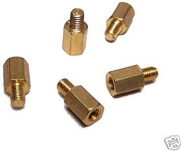

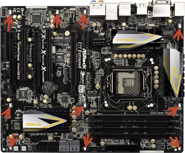

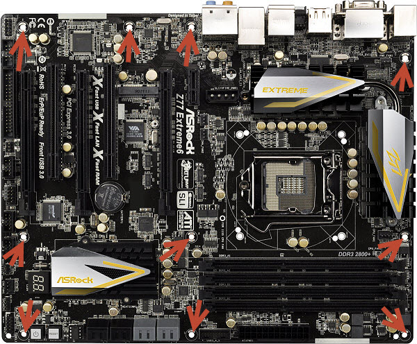

Das Motherboard hat sogar insges 10 Löcher - siehe
für die Montage. Ob auch diese 10 Löcher oder nur 9 im Gehäuse vorhanden sind, kannst du schnell feststellen wenn du das Board mal ins Gehäuse rein hältst.
ja ich kann es an alle 10 dranschrauben aber laut anleitung muss man nur 9 anschrauben
Auf welcher Seite hast du das gelesen ?
In der .pdf Anleitung finde ich diesbzgl. nichts. Beim Punkt 2.3 'So installieren Sie das Motherboard' sieht man in Bild 1 wie die Abstandhalter reingeschraubt werden und im 2. Bild die 9! Schrauben. Es reicht wenn das Motherboard auch mit 9 Schrauben befestigt wurde.
