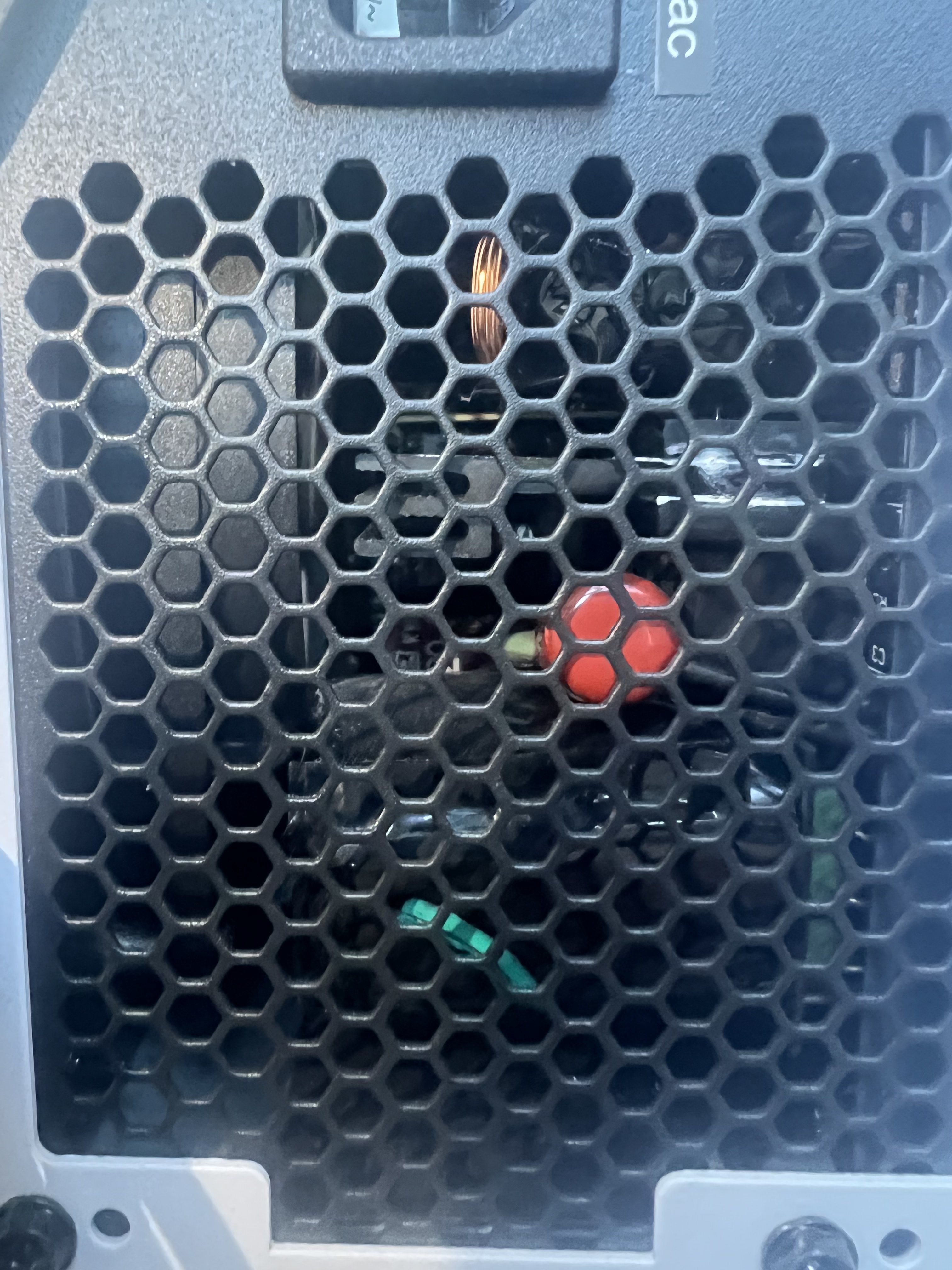

@Seppl55555
Vielen Dank für das Bild. Leider bin ich nicht sicher, ob das wirklich weiterhilft.
Wenn du deinen Riechkolben direkt ans Lüftungsgitter presst, wie riecht es denn dann? Ein geplatzter Elko oder generell verbrannte Elektronik riecht eigentlich sehr eigen, nach Teer und Desinfektionsmittel (tatsächlich sehr ähnlich einem rauchigen Islay-Whisky - zum 17er Benriach sagen wir auch immer "Verbrannte Leiterplatine" :D ).
