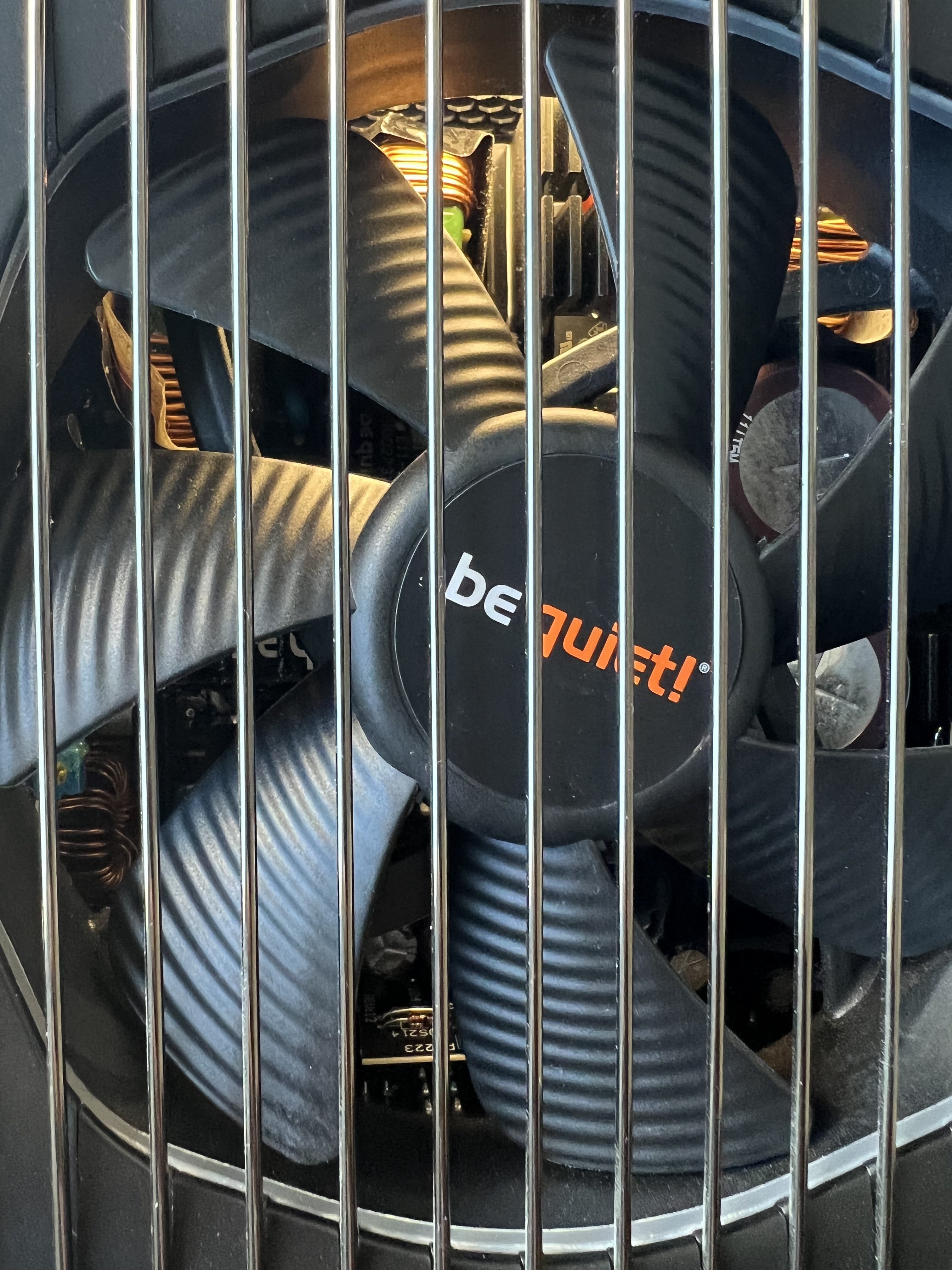

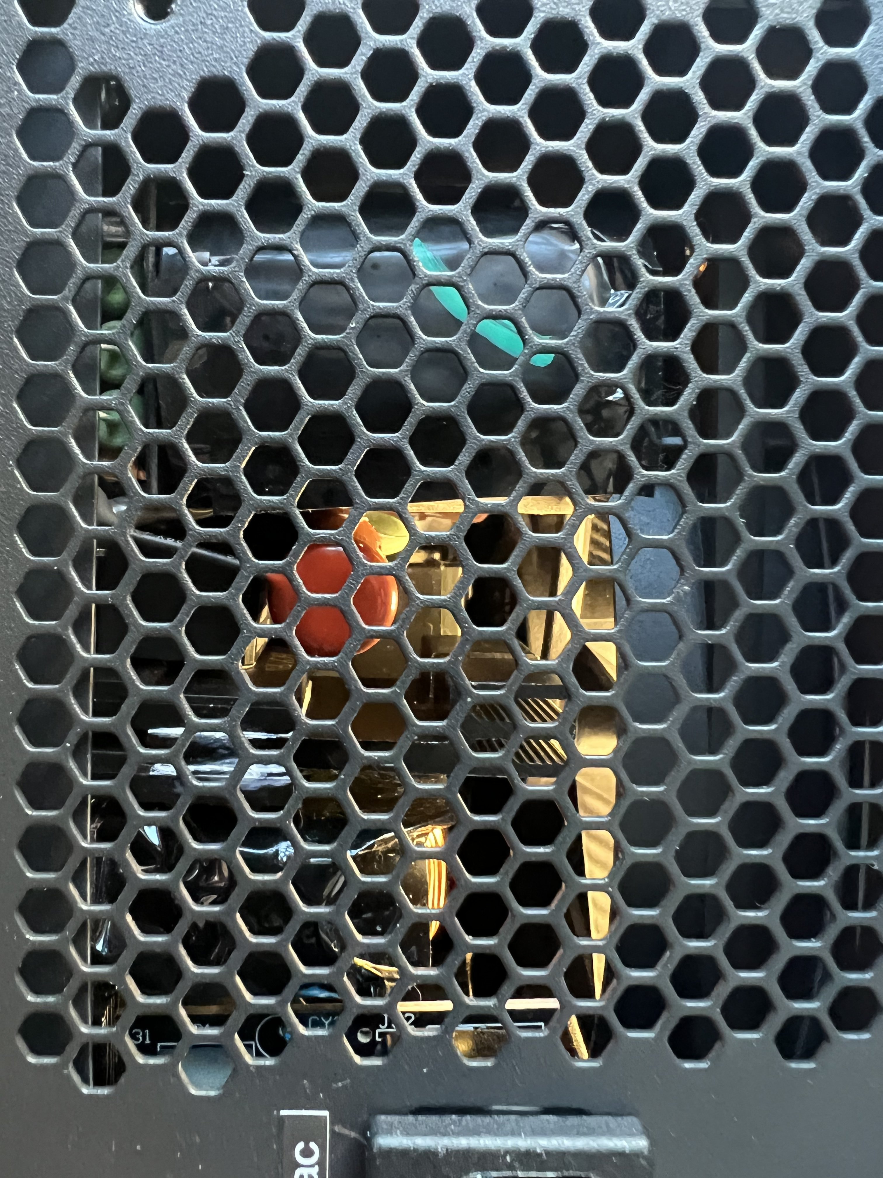

Viel besser werden die Fotos leider nicht. Geruch kann ich keinen (mehr) feststellen. Was mir neu ist sind die weisen Stellen am ersten Foto links unten. Können das Rückstände von einem geplatzen Elektronikteil sein? Vielleicht könnt ihr mir sagen, wo ich genauer nachsehen soll, dann kann ich von dort Fotos schicken
ist sehr schwierig zu sagen. Müsstest halt den Lüfter immer ein Stück drehen, dass man dann über 3 Fotos alles sieht. So wies jetzt ist, erkennt man ja nur ein Drittel

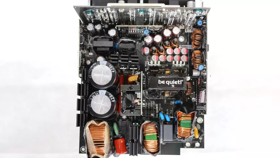

Das hier stammt von TomsHardware:
Quelle: TomsHardware - be quiet! Straight Power 11 1000 Watt Test
Du siehst also, da sind ein Haufen Sekundärcaps verbaut, es wird vermutlich wirklich schwer bis unmöglich sein, diese alle von extern zu fotografieren, ohne das Gehäuse zu öffnen.

Wenns da drin nen Elko gesprengt hat, dann sieht man das auch durch die Lüfter und das ist das, was der TE jetzt nachschauen muss

Exakt. @Seppl55555 Auf deinem "Lüfterfoto" von oben liegen die ganzen Sekundär-Elkos bei dir auf der Unterseite (Also das Bild von @DJMadMax um 180° gedreht gedacht). Da kannst du selbst schauen, ob es da drin einen dieser Elkos (die "Türmchen") komplett zerlegt hat oder oben herum aufgerissen ist oder einen Bauch hat. Im blödsten Fall ist der am Fuß aufgerissen, dann sieht man höchstens den Schlonz drum herum.
Zur Verifizierung kannst du dann ja den verdächtigen Kandidaten nochmals fotografieren und hier reinstellen.
