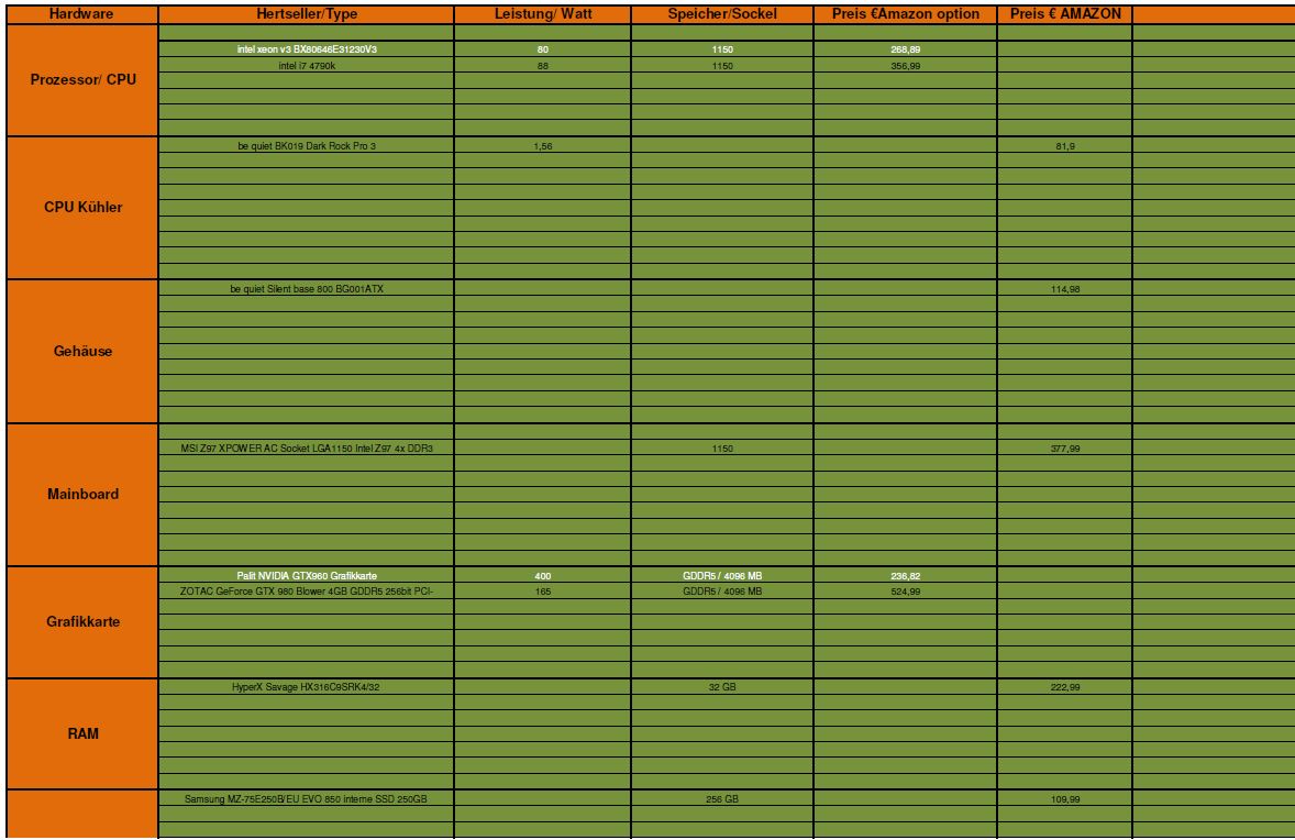

So jetzt ein anderer weg selber zusammen schrauben
würde das gehen ?:)
Danke im Voraus

1. Amazon ist für Einzelhardware ziemlich teuer.
2.
tja, übertakten oder nicht? -> vorher überlegen. aber eigentlich, wenn man das Ding als Arbeitspferd betrachtet gehts um Stabilität, eigentlich übertaktet man da nicht. aber musst du wissen.
ich würde nicht übertakten und dafür
http://geizhals.de/intel-xeon-e3-1241-v3-bx80646e31241v3-a1106394.html?hloc=de
oder eben
http://geizhals.de/intel-xeon-e3-1276-v3-bx80646e31276v3-a1106397.html?hloc=de
nehmen
wozu dieses teure Mainboard?
dazu reicht locker die Hälfte
http://geizhals.de/gigabyte-ga-z97x-gaming-5-a1107860.html?hloc=de
(für einen i7 mit Übertaktungswunsch)
für einen Xeon ohne Übertaktung reicht dann auch ein H97 Board
http://geizhals.de/asus-h97-pro-gamer-90mb0jw0-m0eay0-a1140610.html?hloc=de

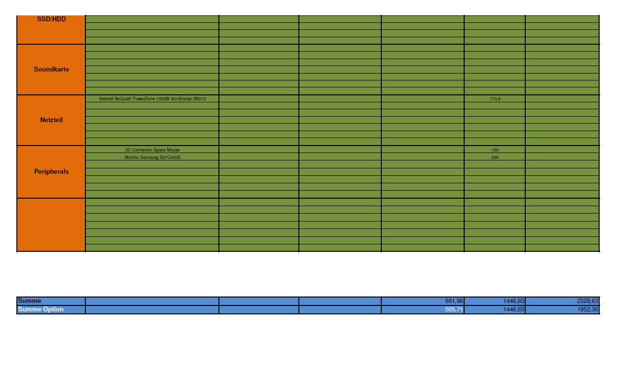

ich würde ja auch eher auf eine Workstation Grafikkarte gehen, aber gut GTX 980 geht natürlich auch.
dazu nochmal
https://www.computerbase.de/artikel/grafikkarten/nvidia-geforce-gtx-980-test.46876/seite-6
lesen
wozu um himmelswillen ein 1000W Netzteil? dazu dann aber eines mit schwacher Effizienz...
wenn schon edel dann ein gutes Gold+ NT, 500W reichen bequem (für eine Grafikkarte)
http://geizhals.de/antec-edge-550w-atx-2-4-0761345-05055-5-a1136283.html?hloc=de
http://geizhals.de/be-quiet-straigh...x-2-4-e10-cm-500w-bn234-a1165357.html?hloc=de
http://geizhals.de/sea-sonic-g-series-g-550-550w-atx-2-3-ssr-550rm-a830688.html?hloc=de
wenn schon edel, dann keine Samsung evo ssd, wenn dann eine Pro oder Crucial MX200 (die beiden hätten höherwertige CHips, und auch wenn die bekannten Probleme die Samsung 840 evo und nicht 850 betreffen, aber so wie Samsung die Probleme (nicht) behandelt, sieht man wie stiefmütterlich die evos hinsichtlich Qualität und Service betrachtet werden.)
auch der Monitor.... wenn du edel willst, warum dann einen einer mittelprächtigen Samsung mit TN Display
http://www.prad.de/new/monitore/test/2013/test-samsung-s27c450b-led-teil7.html
für das gleiche Geld gibts auch was gutes
http://geizhals.de/dell-professional-p2714h-210-abri-a997990.html?hloc=de
(in FHD)
oder
http://geizhals.de/dell-ultrasharp-u2715h-210-adsn-210-adso-210-adsz-210-adzm-a1187709.html?hloc=de
(In UHD)
http://www.prad.de/new/monitore/test/2015/test-dell-u2715h.html

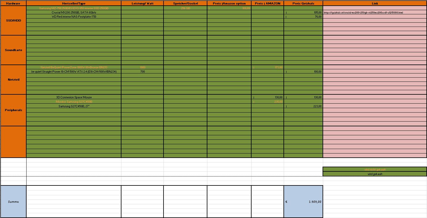

So ich hab mich nochmal damit beschäftigt.
Tut mir Leid wenn ich euch damit nerve aber ich bin nicht so geübt wie so manch einer von den Spezialisten die das Täglich machen.
Das würde mein erster Marke Eigenbau PC sein
Ich muss endlich zu einem Entschluss kommen!
Meine Fragen wären noch
Passen die Komponenten alle in das Gehäuse hinein?
(Meiner Recherche nach schon.)
Passt das Netzteil um genügend Leistung für alle Komponenten zu gewährleisten.
Welche Kabeln muss ich noch mit bestellen damit dann der Zusammenbau reibungslos von statten geht?
Hab ich was vergessen?
Danke :daumen:

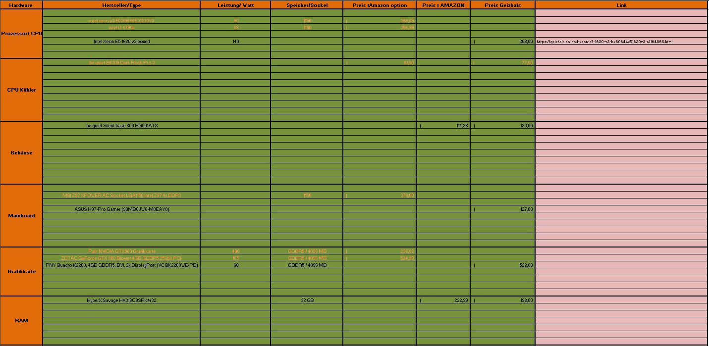

Hallo werte Foren Gemeinde!
Könnte mir jemand über diese Konfigurationen schauen ob da alles zusammen passt ?
Eventuell fehlt da etwas oder ich hab was falsch zusammen gestöpselt.
Was haltet ihr von diesem System ?
Würde das alles zusammen passen ?

Wir halten nix davon: ein ROG Extreme Schlagmichtot ist nix für Workstations sondern für Spielkinder.
Und eine Xeon e3-1271 v3 LGA1150 CPU wird in ein LGA2011-3 Mainboard nicht reinpassen.
Was soll mit diesem PC gemacht werden? Echte Workstation zum Arbeiten oder ein Spielcomputer für einen Teenager?
PS: falls Arbeit, welche Art von Arbeit genau?

Muss es bei Ankermann aus einem bestimmten Grund gekauft werden?
Du brauchst keine Workstation imho, nicht bei diesen Programmen. Workstation heißt Xeon CPU, ECC RAM, Quadro/FirePro Karte.
Das Einzigste was bei dir dazu passt ist die Quadro. Das ist aber eine sehr kleine, billige (relativ) und vor allem langsame Quadro. Das ist in Realität eine Geforce 750Ti mit zuviel Speicher.
Da Autodesk sowieso DirectX nutzt, kauf eine gute und vor allem schnelle GeForce Karte. Eine GTX980 ist leicht billiger und deutlich schneller. Wäre anders wenn du eine HighEnd Quadro kaufst.
Ähnlich bei der CPU: Autodesk kann nur wenige Kerne gleichzeitig nutzen. Kauf ein i7-4790k denn kein Xeon erreicht jemals dessen Takt und fertig.
Schlußendlich kaufst du einfach einen "Gaming PC" mit guten Komponenten also nicht "Gaming ROG EXTREME" Mainboards und hast deine "Workstation".
Falls du mehr als 32GB RAM brauchst, dann und nur dann kannst du ein LGA2011-3 System kaufen.

Ein Xeon hat hier keinerlei Daseinsberechtigung. Der ist nur teuer ohne Grund. Die richtige CPU hier ist ein i7-4790k weil gleicher Preis aber höherer Takt. Xeon kann man nehmen wegen zertifizierter P4600 IGP oder ECC RAM, aber beides wird hier nicht genutzt.
@Quad: orientiere dich an der obigen Zusammenstellung aber eben mit anderer CPU.
ok, getauscht. wobei ich das H97 Board trotzdem erstmal gelassen habe, ich glaube übertakten spielt hier auch keine Rolle
Edit... ok, habe jetzt doch ein Z97 Board mit USB 3.1 rein genommen, wenn dann richtig :)
Ja okay das war auch das was ich nochmal hören wollte .
Nichts für ungut Species_0001.:)
So also noch mal zusammen gefasst.
Ankermann war nur ausgewählt weil ich dort die Komponenten ohne viel tamtam auf auf Kompatiblität überprüfen konnte.
Es soll auch kein Ankermann werden.
Ausfall will ich keinen haben schon garnicht mit dem neuen Pc.
Ich möchte schnell, Ruckelfrei im Space navigieren und Rendern können.
Gute schnelle Hardware haben die funktioniert
Die Wahl auf die Quadro K2200 fiel desshalb weil bei mir auf der Arbeit alles wunderbar funktioniert und ich das Zuhause auch so haben will.
Wie Ihr seht ich bin unentschlossen BUDGET 2000
Autodesk Inventor kann mittlerweile 4 Kerne.
Wie es bei 3ds Max ist und Cinema 4d weiß ich nicht.
warum ist das so ?
Vielen Dank MfG
Achja und genau das war meine Überlegung sollte ich ihn Upgraden wollen dann hab ich noch Luft nach oben ohne ein teures Mainboard kaufen zu müssen und die 1-200 mehr sind drinnen damit hab ich später geringere kosten wird sicher wieder einmal der fall sein das ich Upgraden will.
ahh okay Danke !
wie siehts dann mit dem Mainboard aus ?
ASUS X99-A/USB 3.1 (90MB0L90-M0EAY0
Ahh sorry überlesen
das ist ein Sockel 2011-3 Board und passt somit nicht zu dem nun aktuellen Intel Core i7-4790K (Sockel 1150)
du wählst gerne einfach ohne tieferen Grund besonders teure Komponenten aus, oder? ;)
