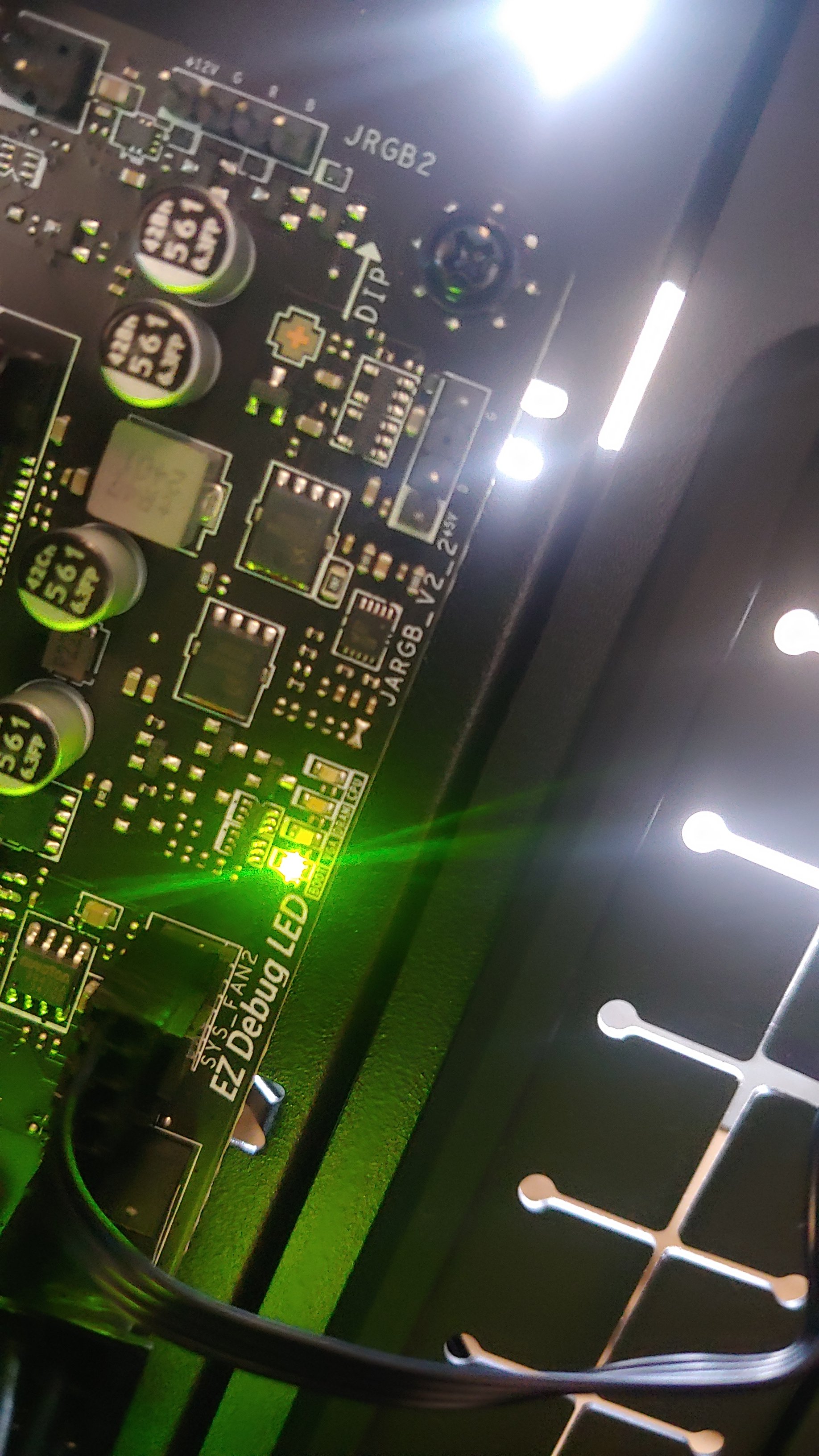

ich habe den PC zusammengebaut, alles richtig verkabelt und eingesteckt. Dann habe ich den PC angeschaltet und alle Lüfter funktionierten, doch auf dem Bildschirm wird kein Signal angezeigt. Außerdem konnte ich auf dem Mainboard eine grüne Leuchte bei "Boot" feststellen. Daraufhin habe ich einen Boot-Reset gemacht und die Knopfzelle für 2 Minuten entfernt und wieder eingesetzt, aber es hat sich nichts geändert. HDMI ist auch an die Grafikkarte angeschlossen.

Das Leuchten der Debug LED "boot" deutet auf ein Problem mit dem Datenträger hin.
Ich will jetzt keine sechs Seiten Thread durchsuchen; welche SSD/SSDs hast du verbaut?

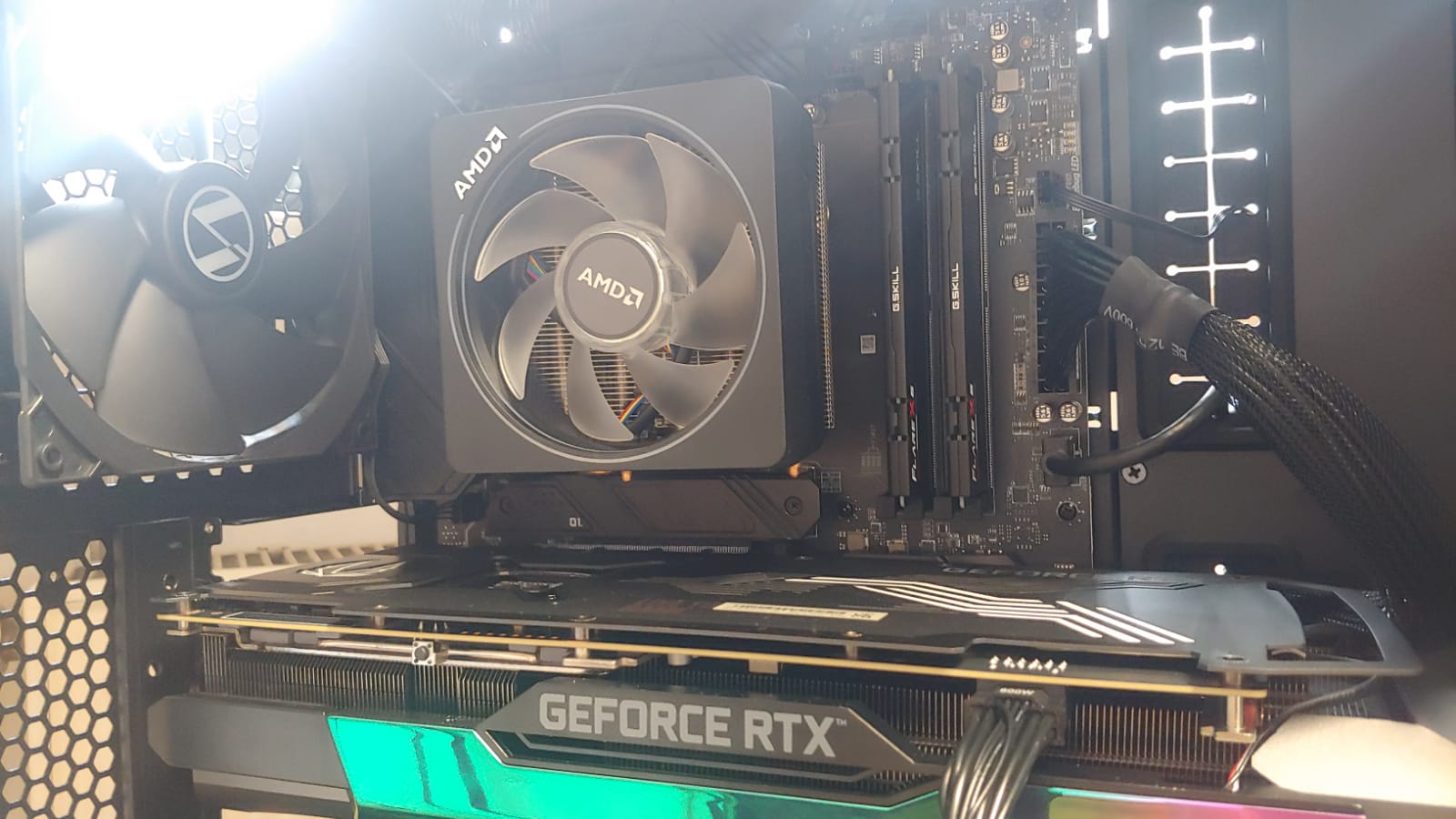

Also ich habe die Grafikkarte rausgesteckt und habe meine SSd in einen anderen slot gesteckt und es hat geklappt. Doch als ich die grafka wieder eingesteckt hab und das hdmi kabel an die grafka blieb der Bildschirm schwarz.
Also liegt es an der Grafka?
Wie genau sieht das Setup jetzt aus? Welche Hardware? Und was steckt wo drin? Mach mal ein Foto.

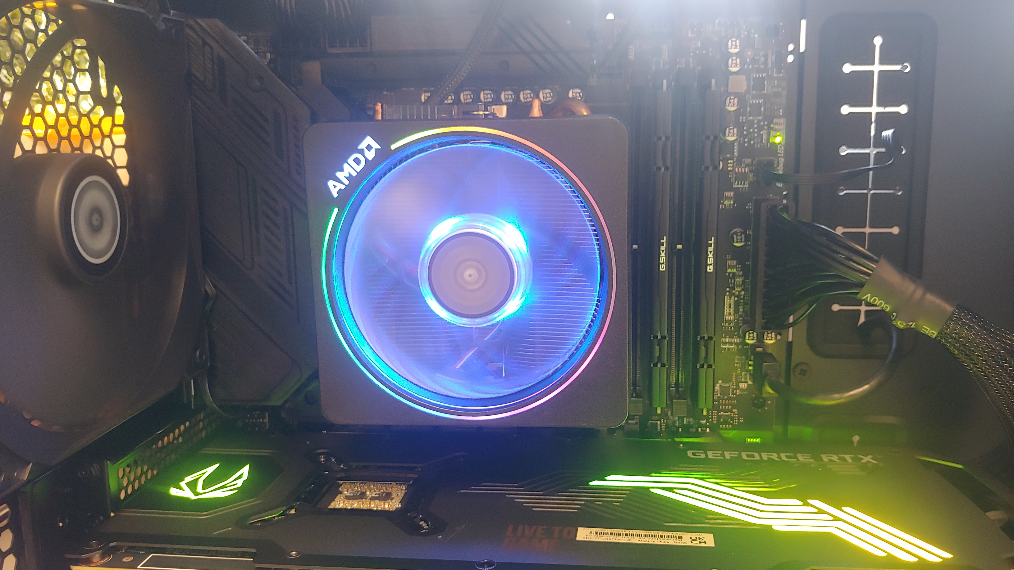

Ich glaub ich hab das problem gefunden, ich habe nicht alle pcie stecker eingesteckt. Jetzt wäre die frage: für die grafka gibt es ein pcie 5.0 anschluss konverter muss ich nur eins oder zwei ans Netzteil anschließen?
Ich kann keine weiteren bilder hochladen...
So ohne ohne dass die Grafka angeschlossen ist:
Habe es nochmal versucht habe das HDMI kabel in die Grafka und bin jetzt im Bios aber die grafikkarte wird nicht erkannt

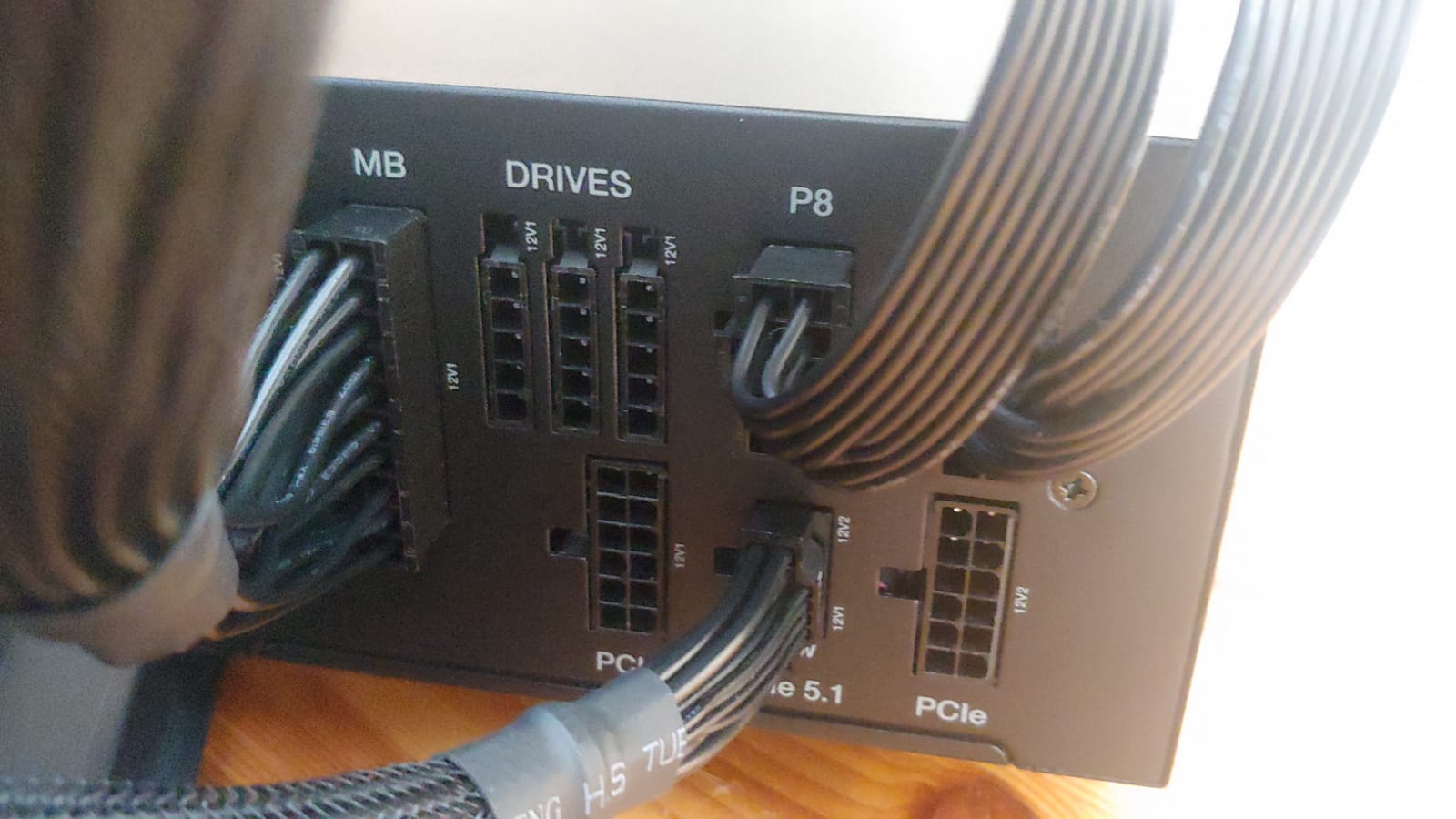

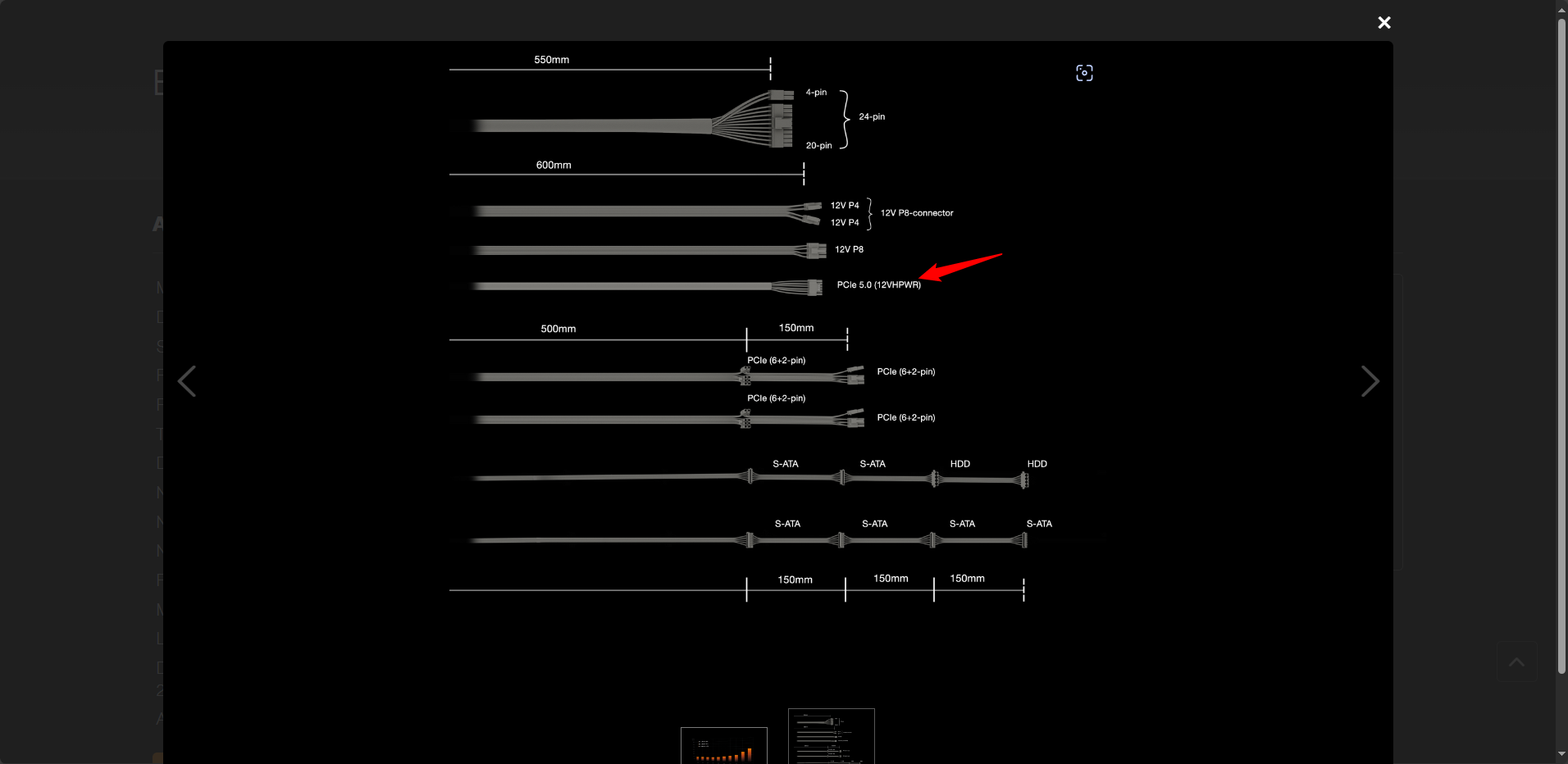

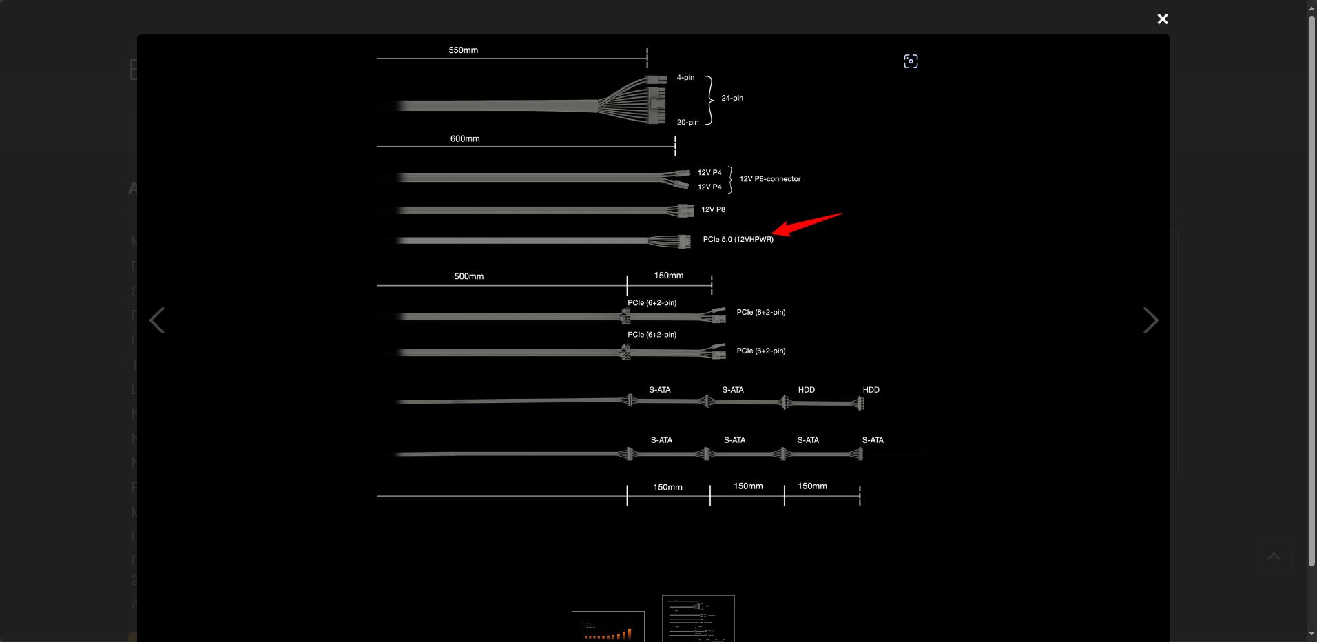

Das Adapterkabel mit den drei Enden welches der GPU beiliegt, brauchst du bei deiner PSU nicht Deine PSU verfügt über ein eigenes 12VHPWR Kabel, welches zu verwenden ist.
Auf der Herstellerseite der PSU gibt es ein Bild der Kabel; ich habe das entsprechende Kabel rot markiert.
Reaktionen: Magic_Matt_M
