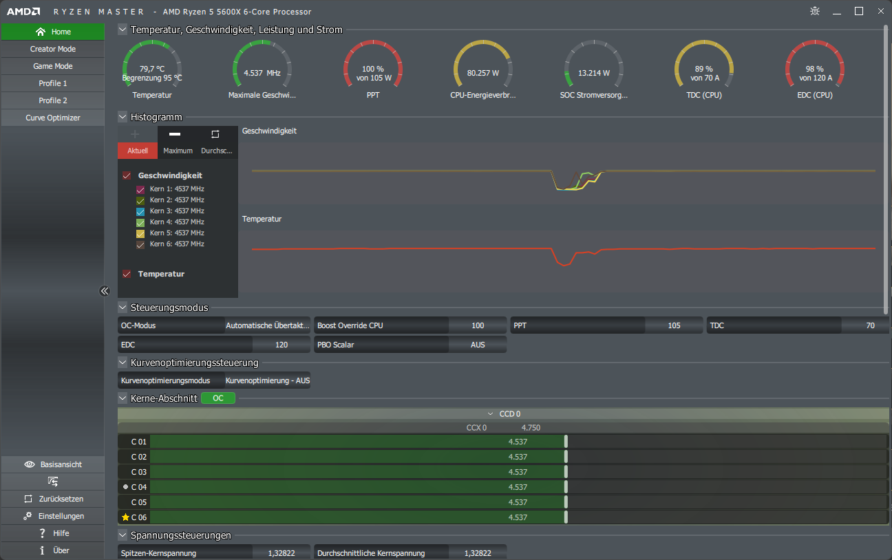

Hallo zusammen, ich habe nun Windows auf meinem Pc instaliert und auch die Grafikkartentreiber dann habe ich einen multicore cinebench test gemacht und bin auf diese Temperaturen gekommen. Das kann doch nicht richtig sein oder? Liegt es an der Wärmeleitpaste, am cpu kühler muss ich etwas bei msi afterburner einstellen? Die sollte doch viel kühler sein?
Grüße
So wie es aussieht wird die CPU außerhalb der Spezifikation betrieben, die Leistungsaufnahme ist viel zu hoch, dazu passen auch die Temperaturen. Hast du PBO aktiviert oder die Powerlimits erhöht?
Nicht das ich wüsste, wo genau kann ich das sehen?
Wie mach ich das aus im bios?
Welches Board hast du denn überhaupt?
Auf dem Bild kann ich es nicht erkennen.

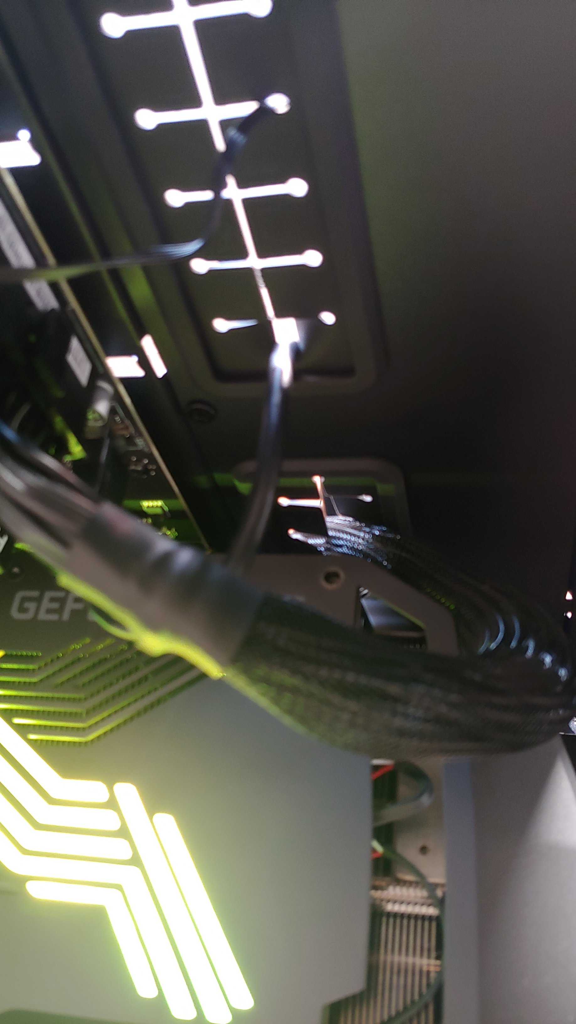

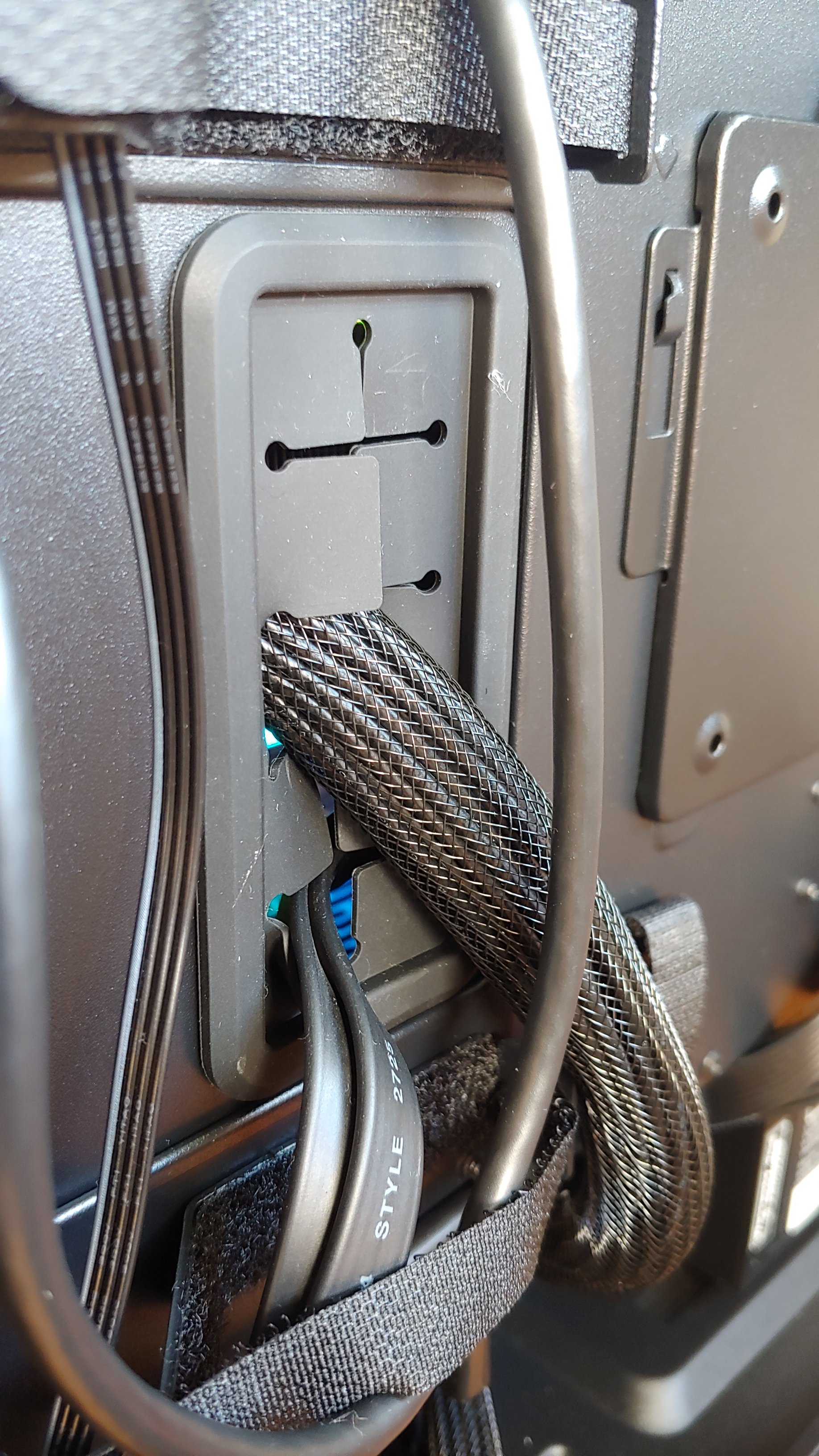

PS: Das Stromkabel zum 24 Pin Stecker verlegt man eigentlich verdeckt, also durch die Öffnung.
Msi 650B tomahawk mag
Das Kabel geht durch die Öffnung.
Achso, eine Etage tiefer. Ich versuche immer den sichtbaren Teil so kurz wie möglich zu halten, wenn die Kabellängen es zulassen, aber das ist nicht so wichtig.
Schau mal unter Settings/Advanced/AMD Overclocking und setzte Precision Boost Overdrive auf Disabled.
Im Ryzen Master werden die Settings grafisch schön dargestellt:
Schau mal vorher und nachher, was das bei PPT, TDC und EDC eingestellt ist.
Reaktionen: KarlsruheArgus
Gemäß dem Screenshot aus #127 läuft die CPU außerhalb der TDP heißt ab ins BIOS und PBO deaktivieren. Ggf. im CBS das PPT auf die 88W deckeln oder im besten Fall darunter gehen.
Edit:
AMD CBS ist eine Einstellungskategorie im BIOS
PPT = PackagePowerTarget = maximaler Stromverbrauch der CPU
Ryzen 7900 TDP(65W)x1.35=PPT(88W)
