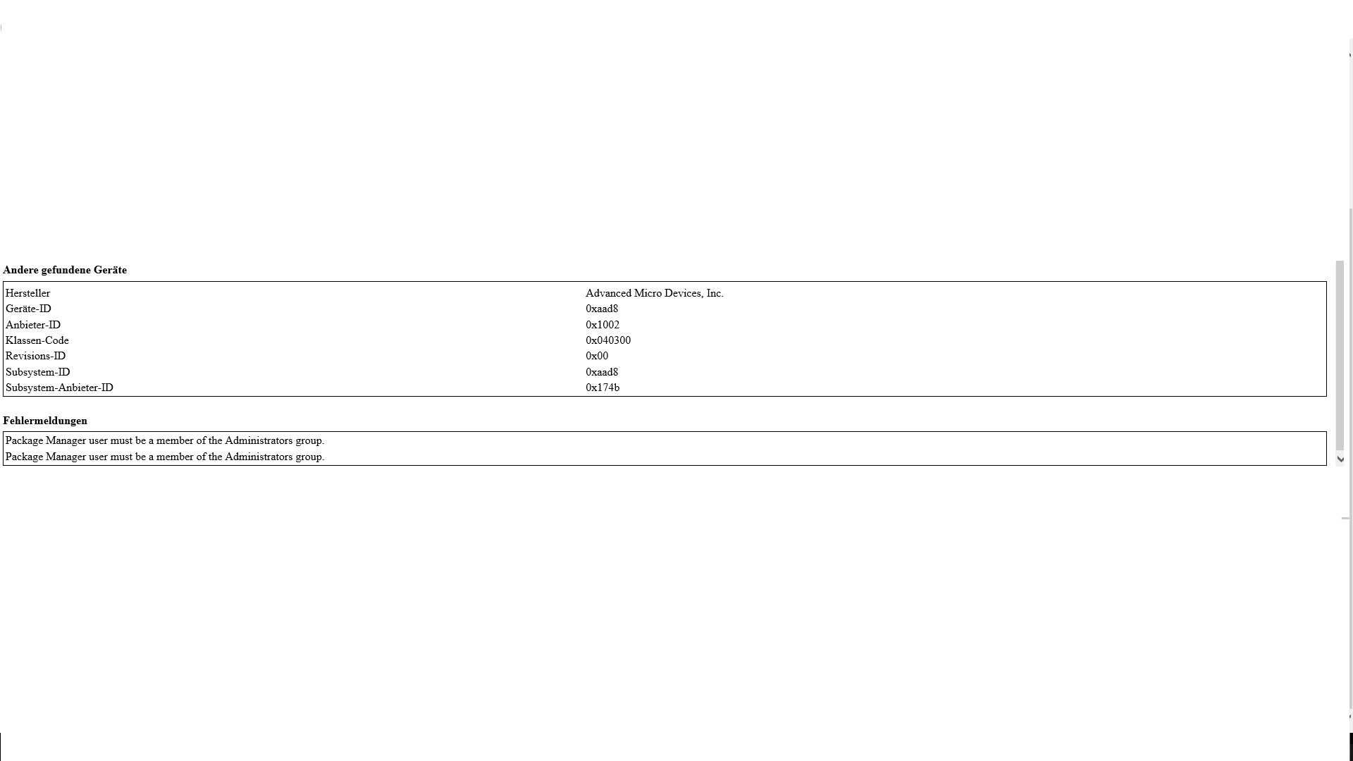

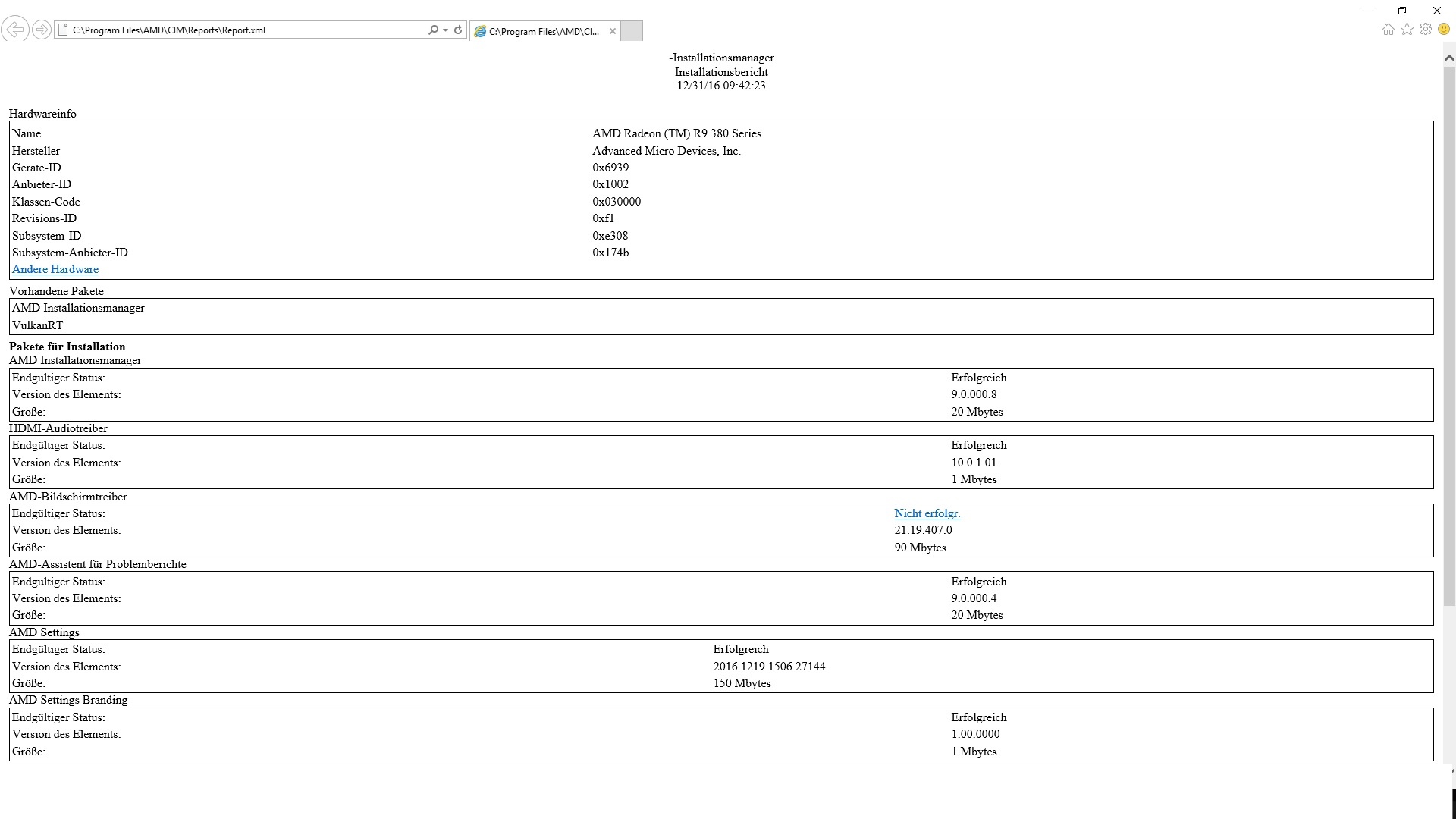

Hab's jetzt hinbekommen den neuesten Treiber laut Installationsmanager "teilweise" zu installieren. Wenn ich aufs Protokoll klicke steht über "Erfolgreich", nur bei "Bildschirmtreiber" nicht..
Screenshots des Protokolls sind angehängt. Liege ich richtig in der Annahme, dass ich angeblich keine Administratorrechte habe? Die habe ich mit Sicherheit. Habs auch zweimal versucht zu installieren, beim 2. Mal explizit mit Rechtsklich -> Als Admin ausführen, dennoch klappt es nicht..
