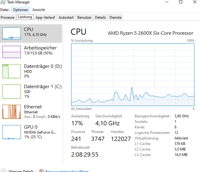

Wie sieht denn dein Taskmanager im Reiter "Leistung" aus wenn du im idle bist ?

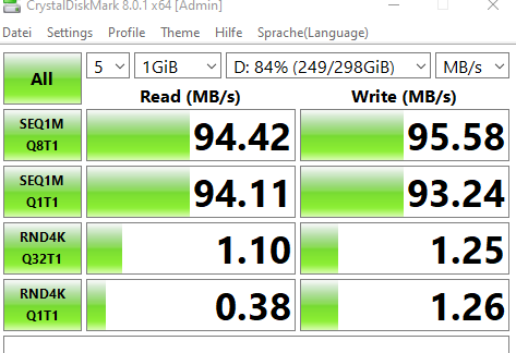

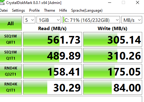

Aber was währe denn jz deine Vermutung an was es Liegen könnte wenn es ja nicht die Festplatten sind Der RAM ist ja Neu.
