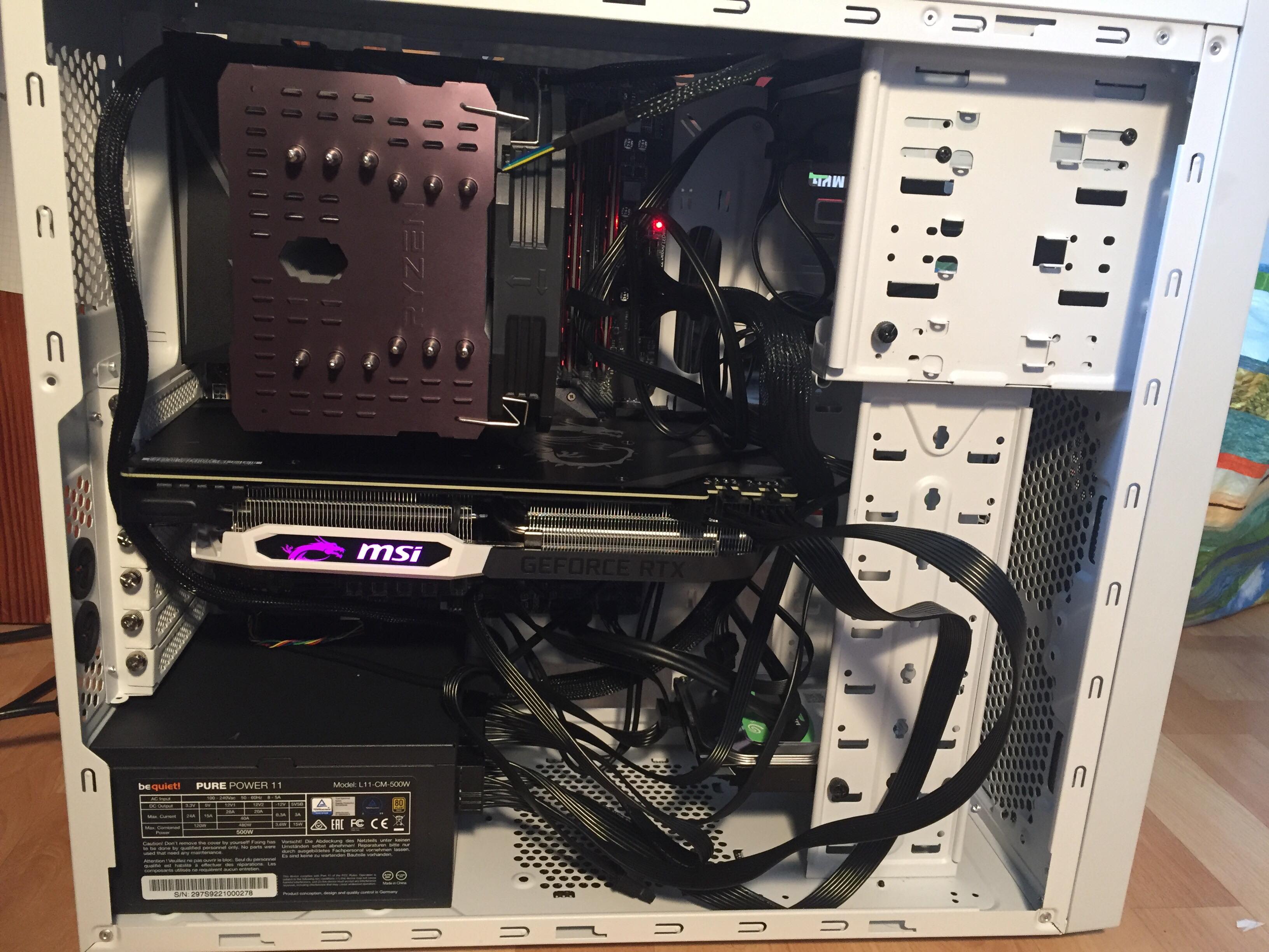

Guten Nachmittag,
ich habe gerade meinen ersten PC gebaut und wollte ihn jetzt mal an machen und Windows installieren. Der PC ging an, der CPU-Lüfter läuft, die Grafikkarte blinkt, das Mainboard blinkt. Das Problem ist nur es kommt kein Bild.
In der Anleitung zum Mainboard steht "Während des BOOT-Vorgangs drücken Sie die Taste ENTF, wenn die Meldung Press DEL key to enter Setups Menu, F11 to enter Boot Menu erscheint". Ich schließe daraus dass auch ein Bild erscheinen müsste wenn ich keine Taste drücke. Ich hab es dann natürlich trotzdem mit dem spammen der ENTF-Taste probiert.
HDMI habe ich natürlich an die Grafikkarte angeschlossen und nicht ans Mainboard. Mein Bildschirm blinkt, wenn ein HDMI Kabel erfolgreich angeschlossen ist aber kein Bild empfängt. Daraus schließe ich, dass es schon mal nicht am Kabel liegt.

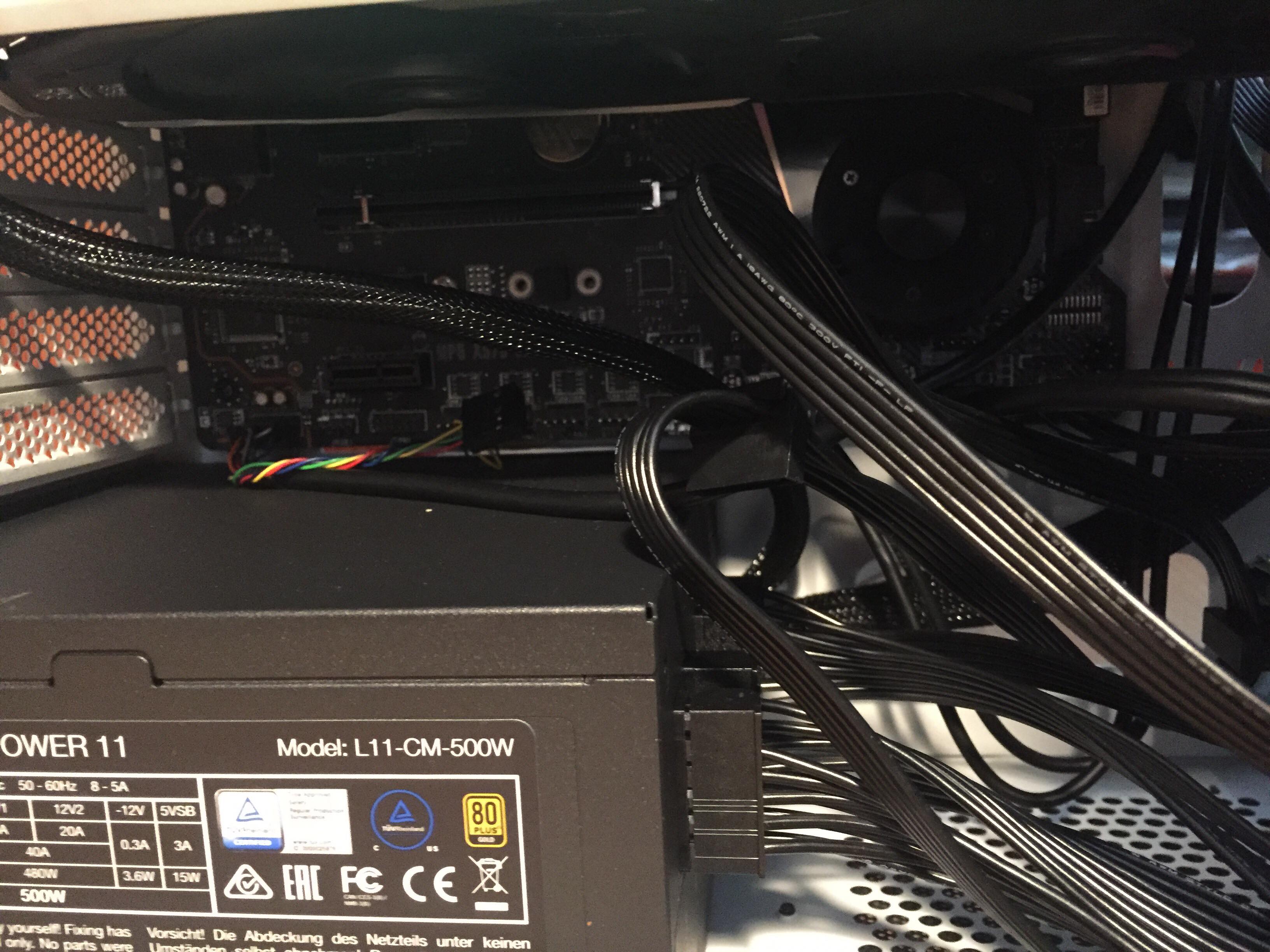

Und räum die Kiste mal auf. Dein Kabelverhau ist doch totaler Murks. Wie soll man da noch irgendwas erkennen oder nachvollziehen können. Tipp: Leg die Kabel HINTER dem Mainboard, dafür sind extra diese Öffnungen

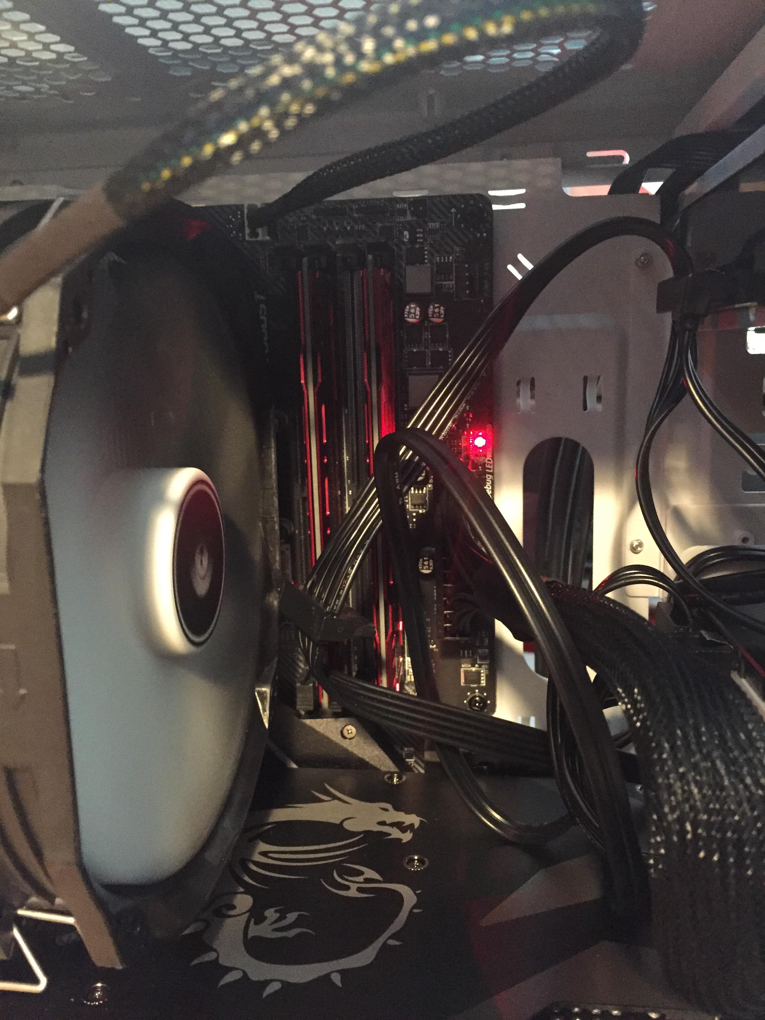

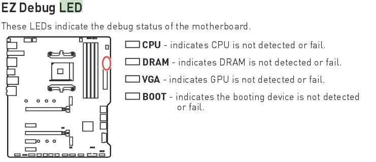

Da leuchtet die Debug-LED. Lt. Handbuch gibt es ein Problem mit CPU, GPU, RAM oder HDD/SSD. Hast du mal mit nur einem RAM-Riegel probiert? - SSD oder HDD, neu oder schon älter?
Mal folgende Sachen checken, die laut dem Handbuch mit der glühenden LED zu tun haben.

Es lag am RAM. Ich Depp dachte DIMMA2 und DIMMB2 gehörten zusammen und hab nicht genau genug ins Handbuch geschaut facepalm
