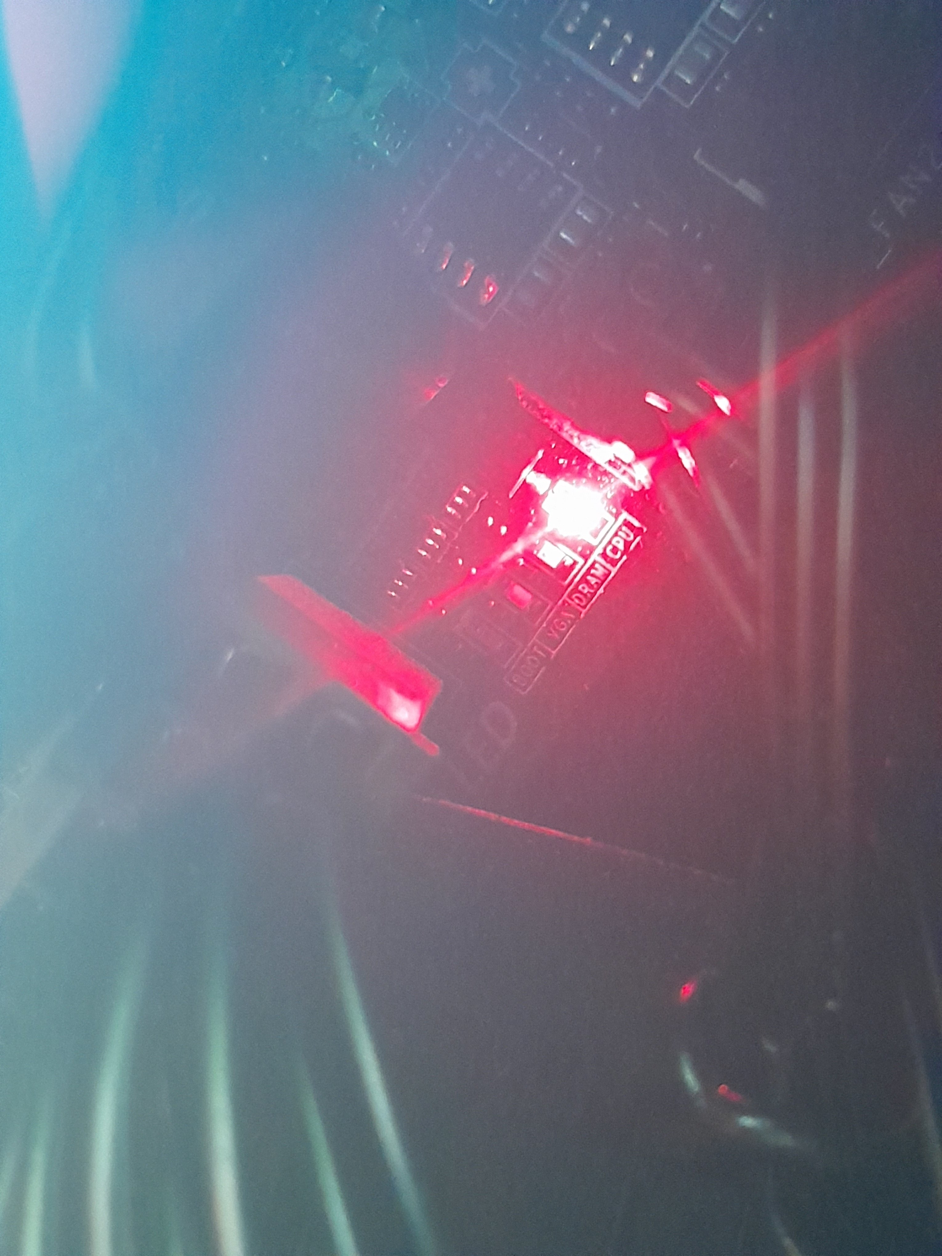

Oh sorry, leuchtet auch von drücken des powerknopfes direkt rot auf
Solche debug LED meinte ich, ob du solche an deinem MB hast? Aber immer noch am besten Foto machen 😉
Die rote led ist bei CPU die orangene bei "ORAM" Oder "DRAM" schwierig abzulesen..

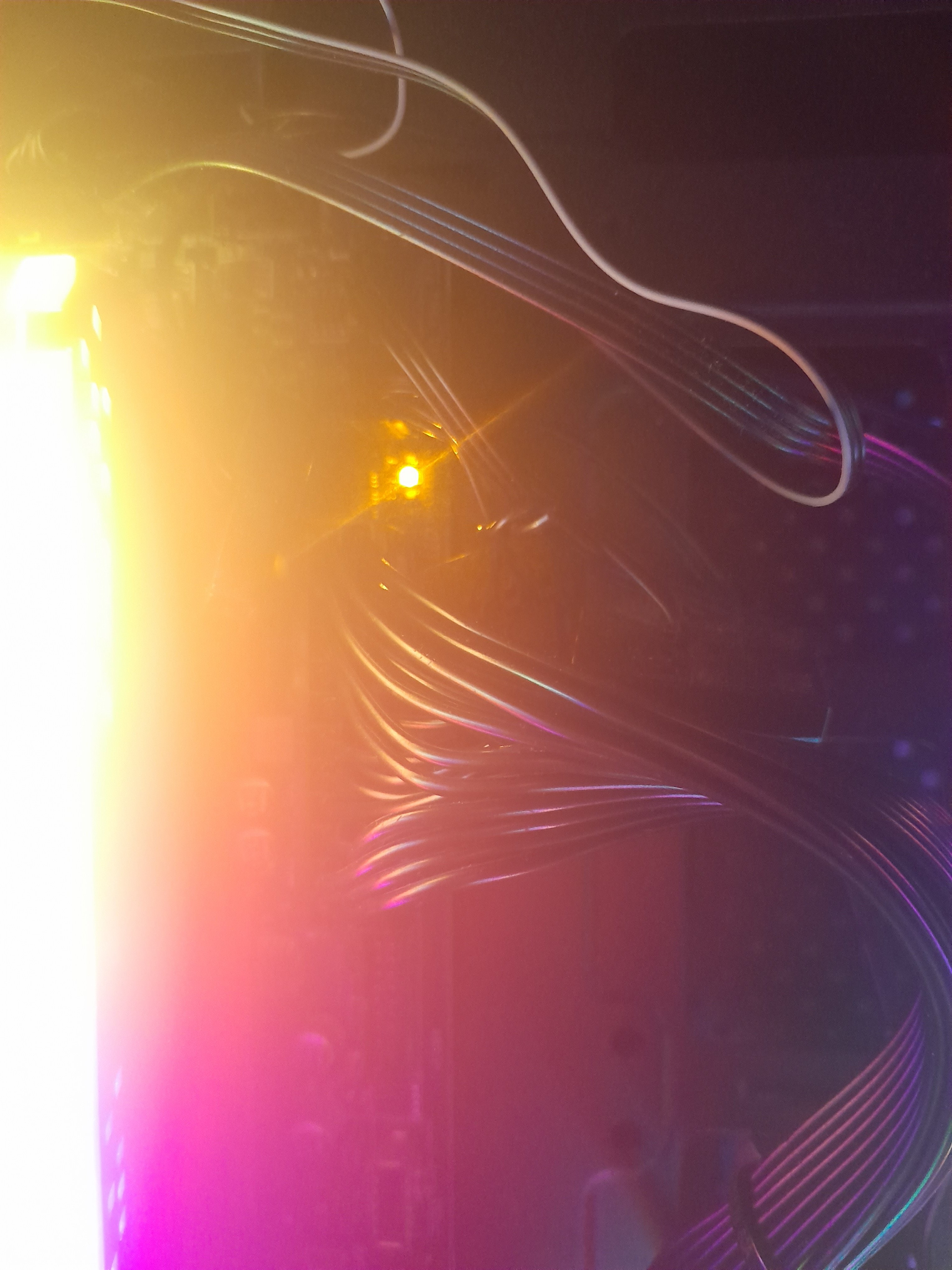

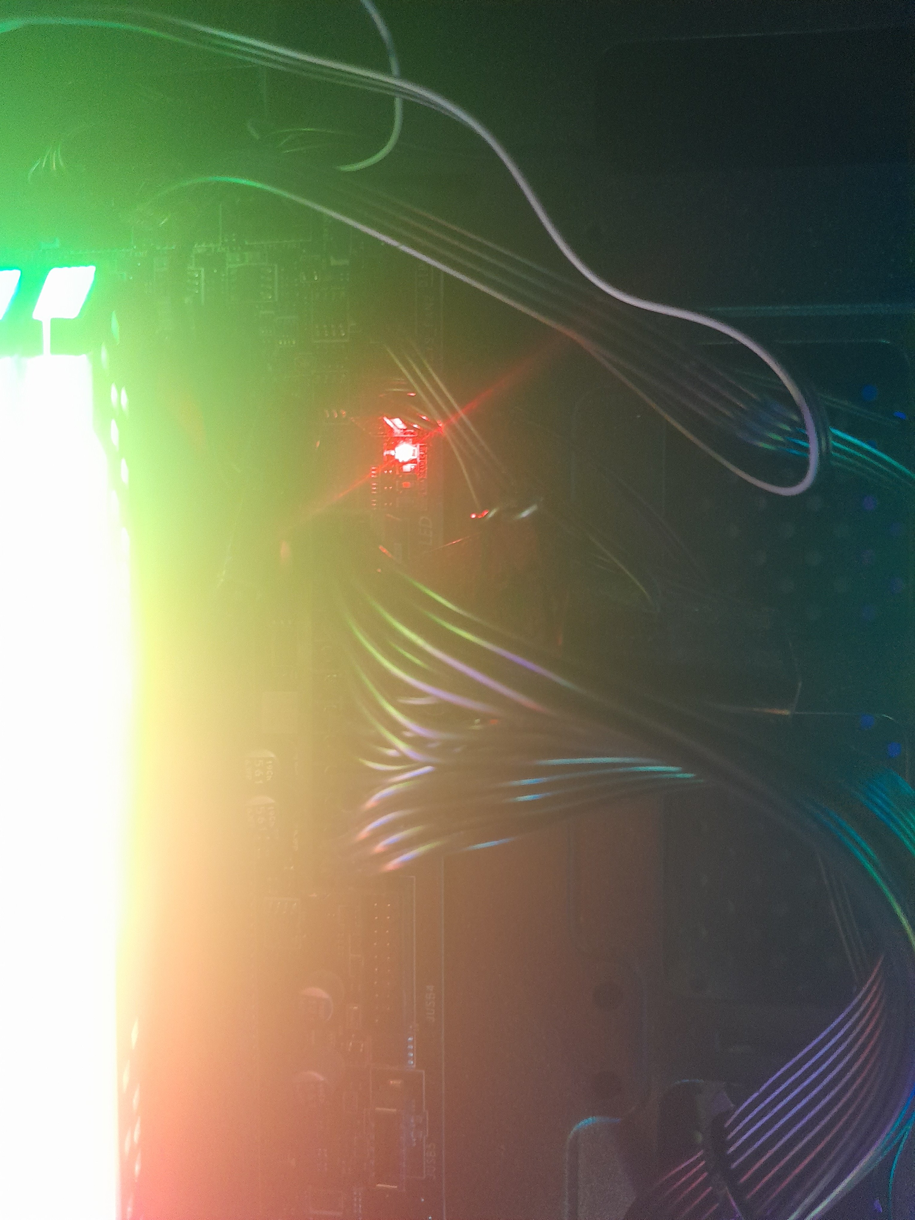

Hier vielleicht nochmal ein etwas besseres Bild

Setz mal CPU frisch rein und schau, ob Pins verbogen sind
Das sieht mir eher nach einem CPU problem aus. nicht nach GPU.
Vllt nicht richtig eingesteckt?
Bau die nochmal aus und setze sie vorsichtig wieder ein.
Achte darauf, das die CPU richtig verriegelt ist, und auch darauf, die Kühler sorgfältig eingebaut werden.
Überprüfe auch nochmal alle Kabel, ob die richtig eingesteckt sind.
Eventuell ist auch etwas Paste reingekommen, so etwas passiert auch öfter.
@Maviba einfach ausbauen und einbauen bringt da nichts 😉 und Kühler für die CPU ist meistens auch einer 🤔
Problem gefunden.. irgendwie ist ein Ganz kleinen wenig Wärmeleitpaste unter die CPU gekommen... wie reinige ich das denn jetzt am besten?
