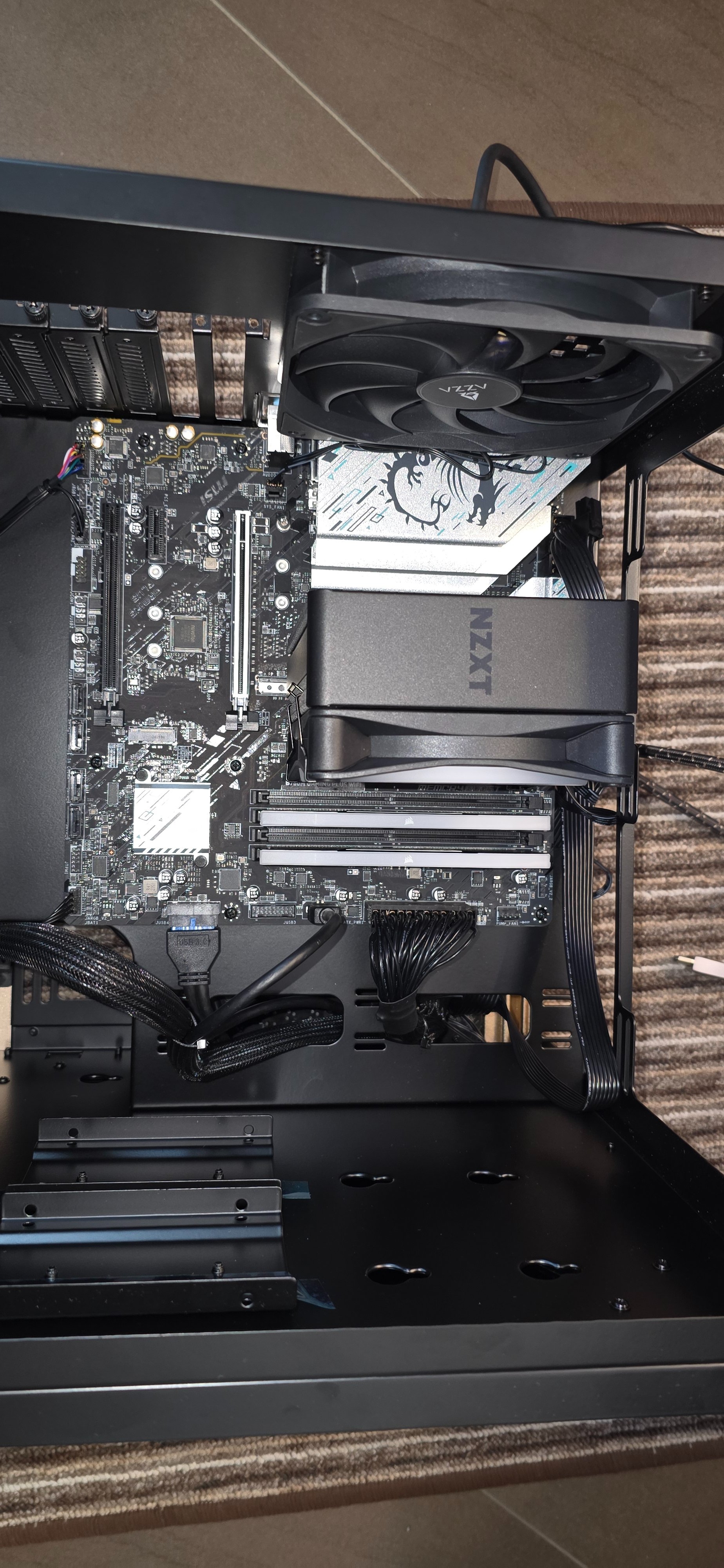

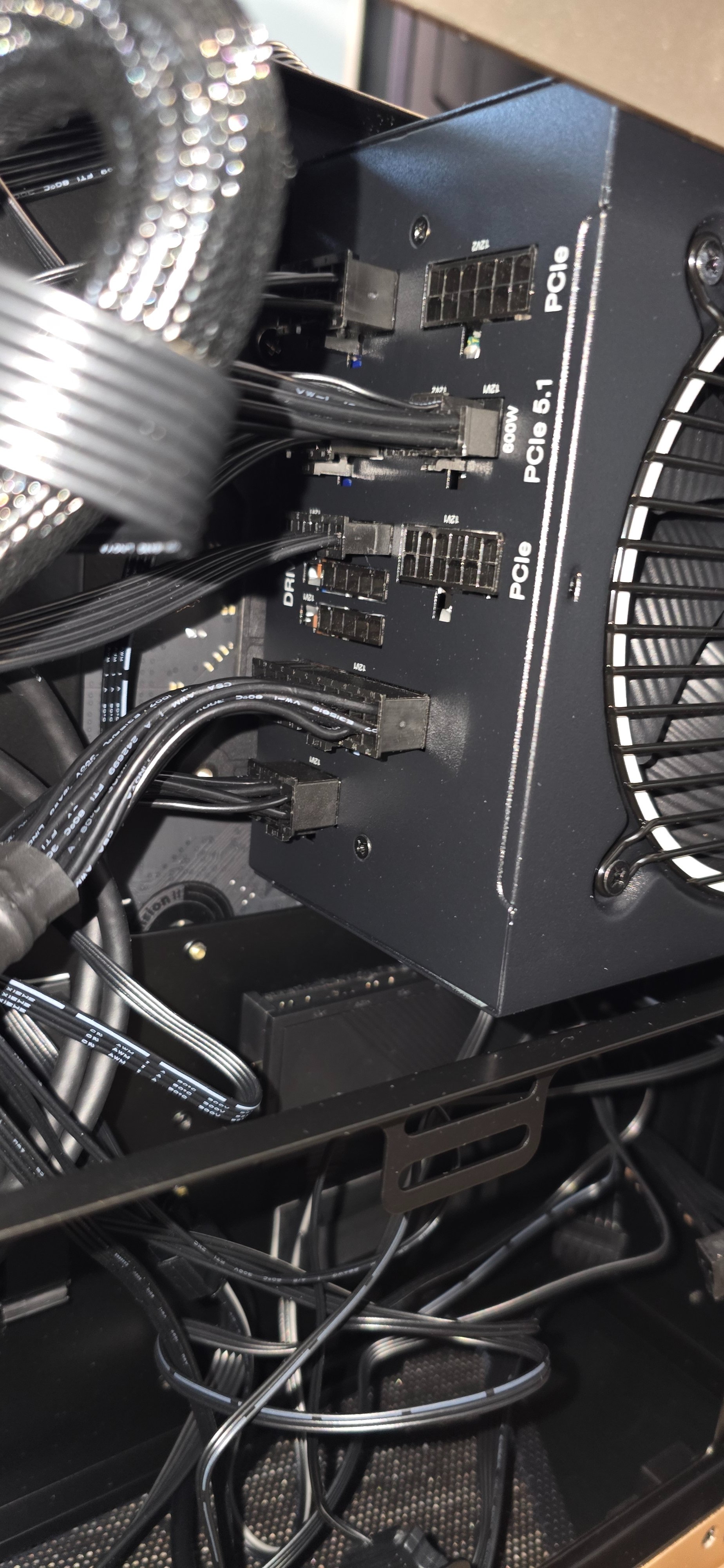

Sonst hier nochmal Bilder vom Aufbau
Ok ich bin mit einem Serviceshop im Gespräch, ansonsten wirds das neue Mainboard. Danke für die Hilfe :)
