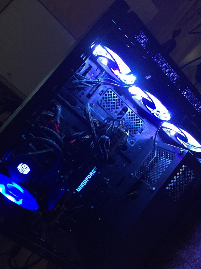

ich habe ein Problem bei meinem PC:
Erstml zu dem Komponenten:
i5 4590
GTX 960
16GB DDR3 RAM
ASRock Z87 Pro
Gehäuse: Cooltek tg-01
125GB SSD, 2TB HDD
Wasserkühlung: Cooler Master MasterLiquid ML120L RGB
Netzteil: Corsair VS450 mit 450W
Habe nun alles zusammengeschraubt und wollte den PC anmachen, alles gut, Beleuchtung alles an, alle Lüfter drehen... Aber am Monitor 'Kein Signal'.
Monitor und Kabel alles korrekt (an einem anderen PC getestet)
RAM versucht, beide gehen.
GraKa ausgebaut und an der onboard Grafik angeschlossen: gleiches Ergebnis.
Jetzt kommt das kuriose: Alles ausgebaut und das Mainboard auf den Tisch gelegt, CPU + RAM rein und 4pin + 24pin Stecker ins Mainboard rein.. Siehe an es geht.. (Nur kurz, da kein Kühler).
Also alles wieder Schritt für Schritt eingebaut. Erster Schritt: Mainboard ins Gehäuse schrauben: alle Schrauben fest. -> Kein Signal... Nach ein wenig rumprobieren habe ich festgestellt das wenn ich die Schraube oben rechts entferne ich ein Signal bekomme. Aber auch nicht immer. Wie ein Glücksspiel. Als der Rechner dann anging habe ich natürlich die Mainboard Treiber installiert. Die 960 eingesteckt.. Nächstes Probleme: Die Grafikkarte wird nicht erkannt. Nicht mal im Geräte Manager wird eine 'VGA Karte' angezeigt so wie es sollte.
Kommen wir zum momentanen Stand:
Neues Mainboard (oben genanntes) gekauft + eingebaut, jedoch gleiches Problem. Kein Signal am Monitor.
Ich bin am verzweifeln, da jede Komponente funktioniert, aber ich kein Signal am Monitor bekomme...
Bei Fragen oder Ideen einfach schreiben. Bin dankbar über alles.
Vorweg: Alle Kabel wurden richtig gesteckt und funktionieren (der PC lief ja).
Vielleicht hilft das: Der Rechner ist auch bei fast jedem Start nach 2sec ausgegangen und automatisch nach 2-4s wieder angegangen. Manchmal auch 2mal.

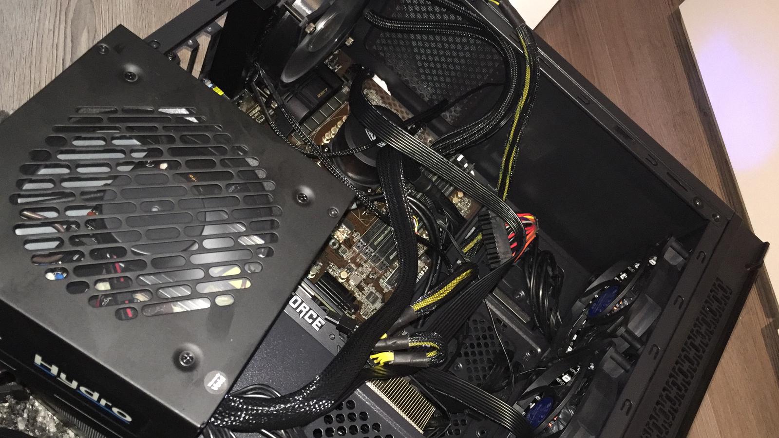

Da ich heute leider wenig Zeit hab/hatte habe ich das neue Netzteil kurzfristig ans Mainboard angeschlossen.
Grafikkarte ist ausgebaut.
Nicht optimal eingebaut ich weiß, morgen werde ich es richtig machen.
Lüfter drehen, aber immernoch kein Signal.
