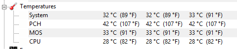

Lief minecraft minimiert, als du den Screenshot gemacht hast? Trat der Fehler zu dem Zeitpunkt auch auf? Temps ok? (Mit HWMonitor). GPU-Z kann die Auslastung und den Graka Takt anzeigen (ob sie richtig hochtaktet, wenn sie belastet wird).

Ja Minecraft lief da Minimiert.
Ja, da lief auch die Leistung schlecht!
