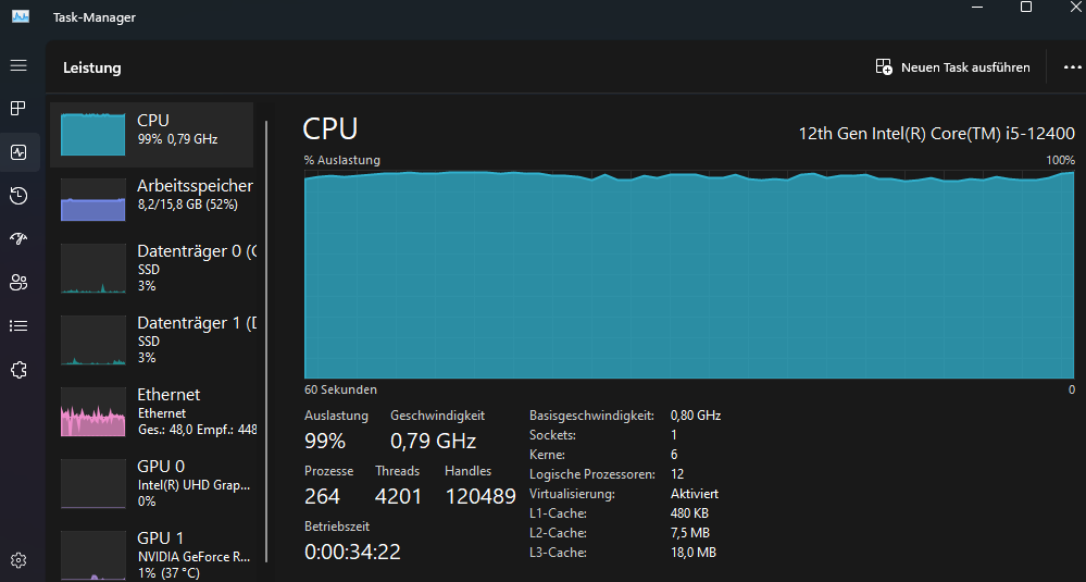

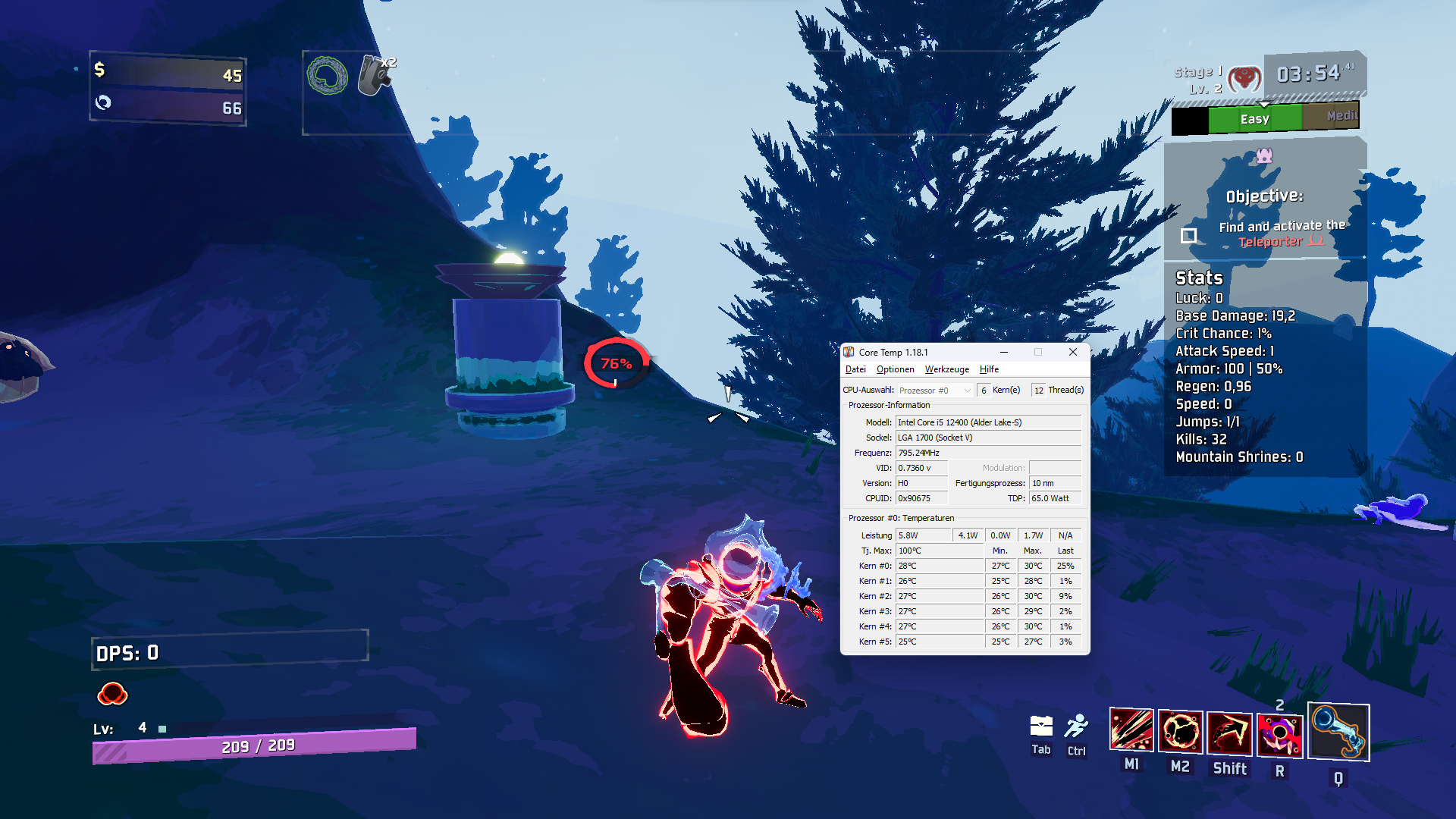

Der Monitor ist mit der Grafikkarte Verbunden aber schon beim Starten eines Spiels ist die CPU fast vollständig ausgelastet. Hier ist ein Bild beim Starten des Spiels Risk of Rain 2.

Die CPU scheint auch nicht hochzutakten, Grund könnte die Temperatur sein (Nach welcher schon gefragt wurde)
Reaktionen: GTrash81
Naja, die taktet nicht hoch, die läuft ja nur mit 0,79ghz
Die wird sicherlich zu warm, dann drosselt die sich selbst.

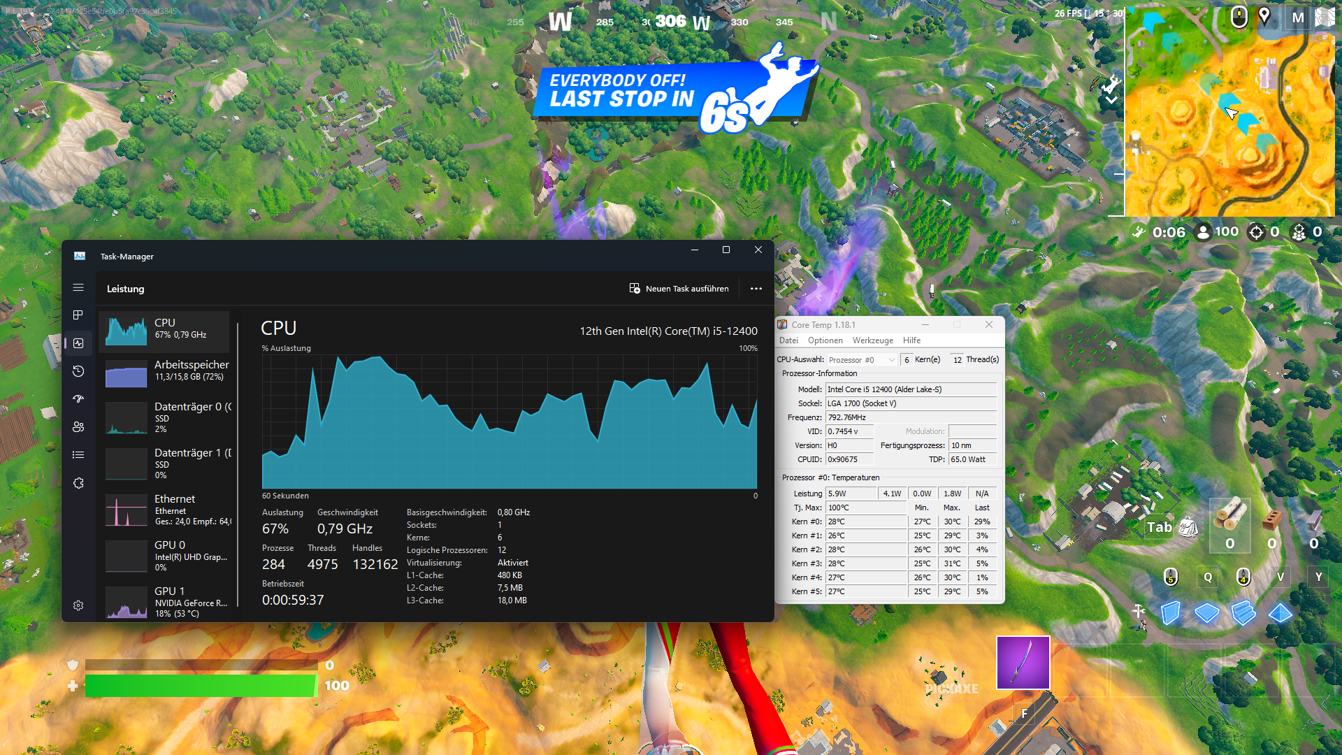

Hier nun eine Momentaufnahme während des Spiels die CPU ist dabei aber auch nur zu 35% ausgelastet.
ich könnte sonst das selbe nochmal mit z.B.: Fortnite ausprobieren weil da das Problem eindeutiger ist.

Cmos reset Durchführen (bios einstellungen zurücksetzen.)
Die cpu taktet immer noch nicht hoch, da stimmt irgendwas mit den settings nicht.
Außerdem den Energiesparplan mal auf ausbalanciert oder höchstleistung setzen (das was derzeit nicht aktiv).
Einige Personen hatten bereits Bugs bei denen die max. Prozessorauslastung im Energiesparplan auf 0% gesetzt wurde
(anderer Thread)

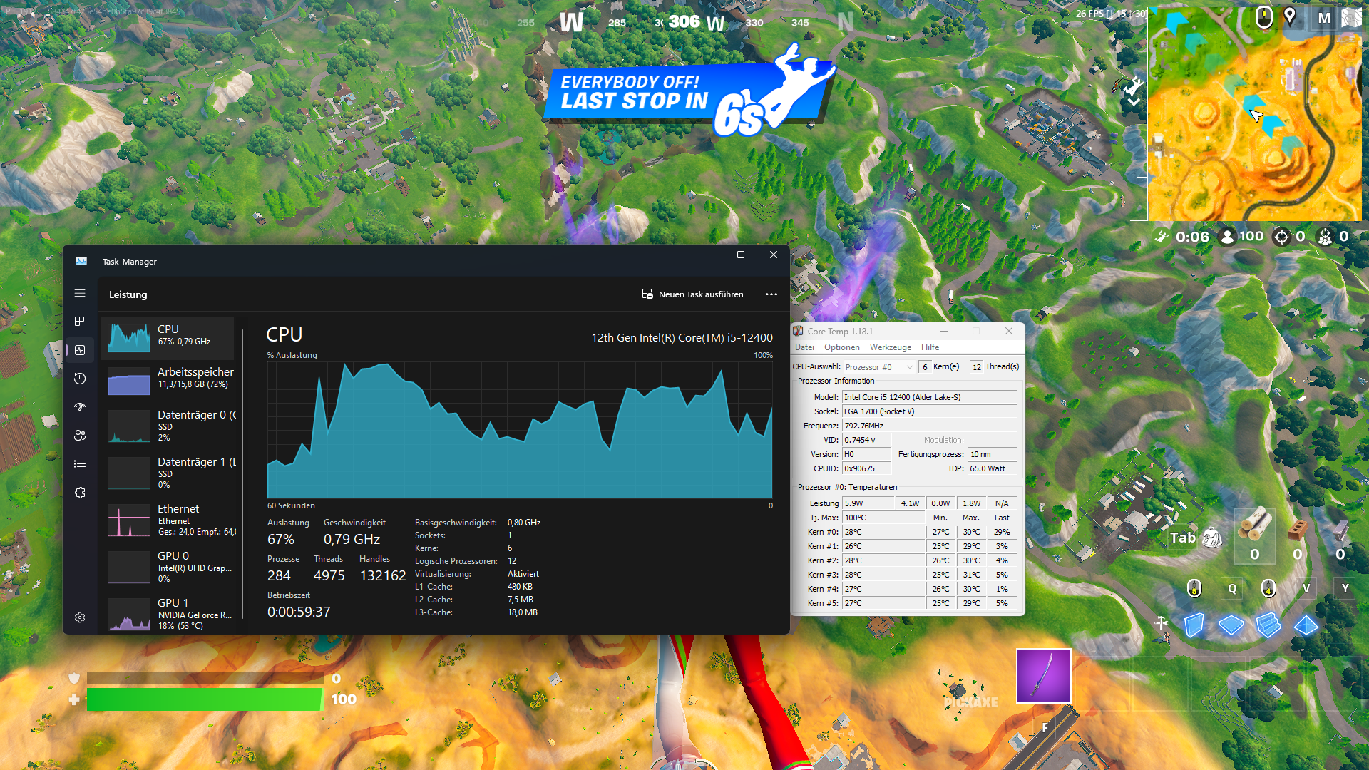

Hier also eine Aufnahme während Fortnite wobei ich mit niedrigen Einstellungen spiele und trotzdem nur um die 30 FPS bekomme.
Das Problem ist, die CPU taktet nicht hoch.
Frage ist nun warum?
