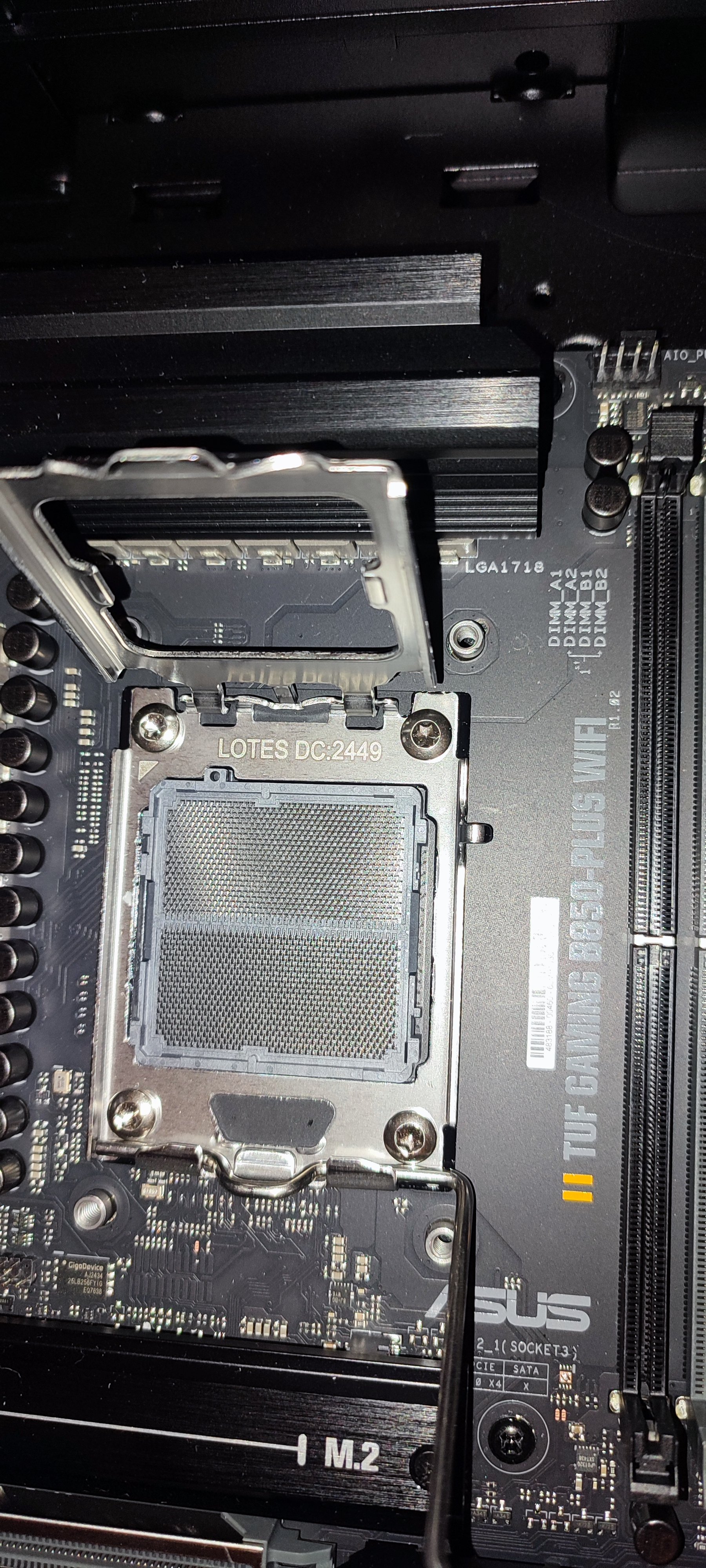

xxMuahdibxx schrieb:

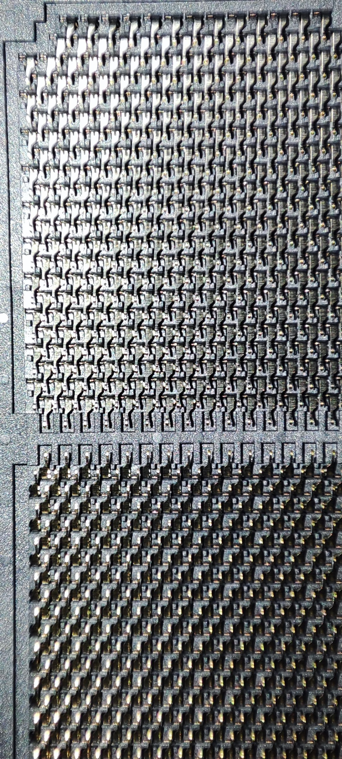

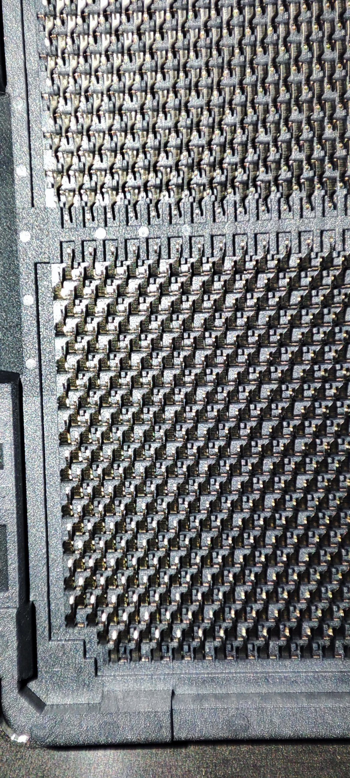

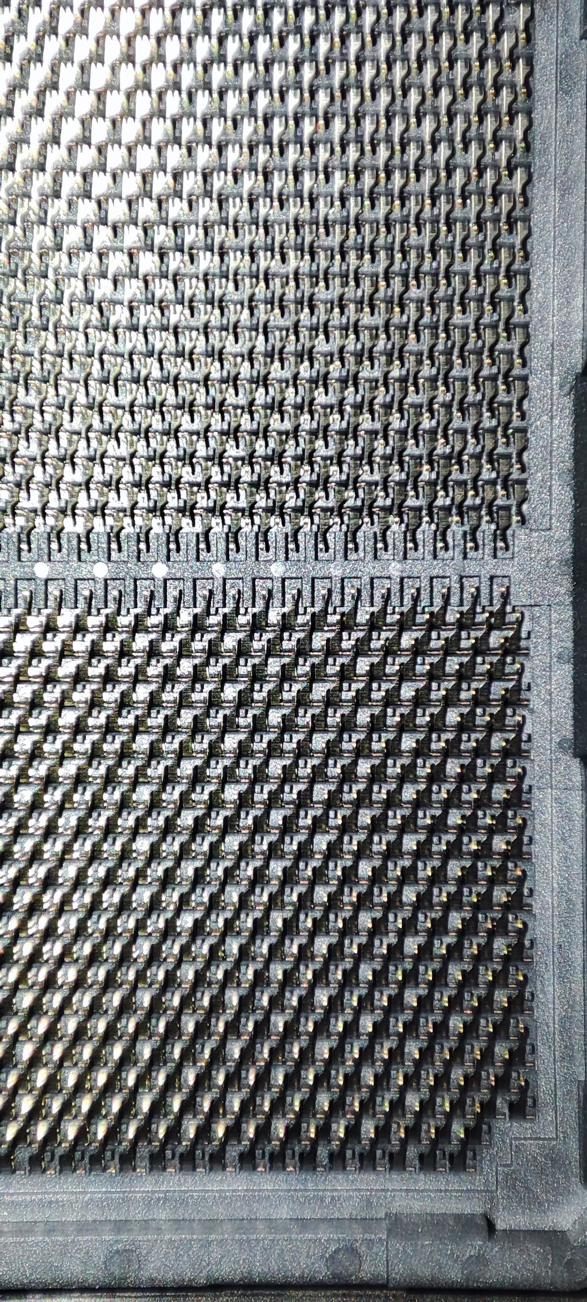

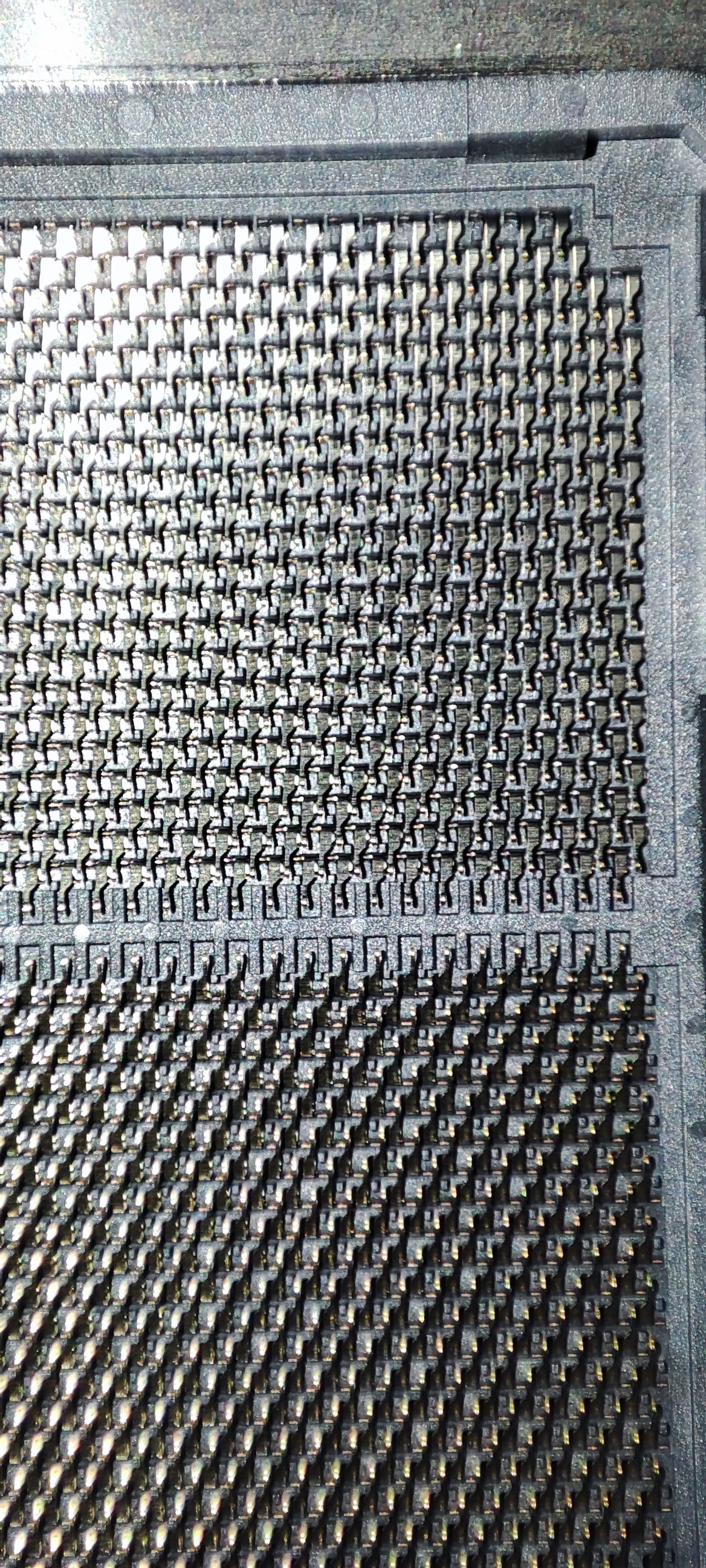

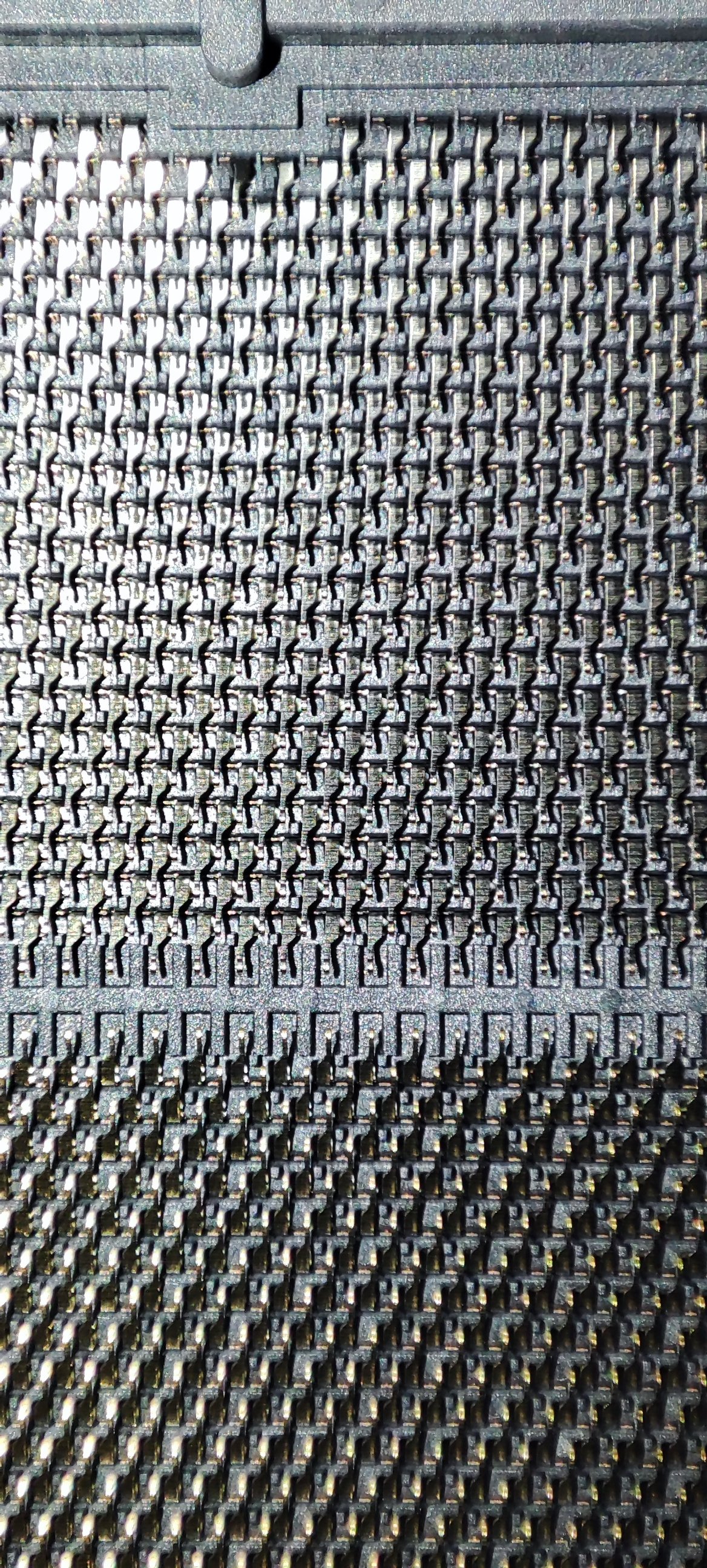

Wenn es dann nicht besser wird.. CPU ausbauen und Fotos von den Pins im Mainboard machen..
Sind jetzt zu sehen
Zweites Bild oben an der Plastik Nase schauen ein zwei Pins etwas verbogen aus.

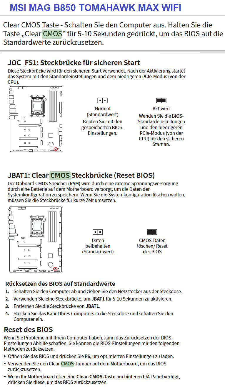

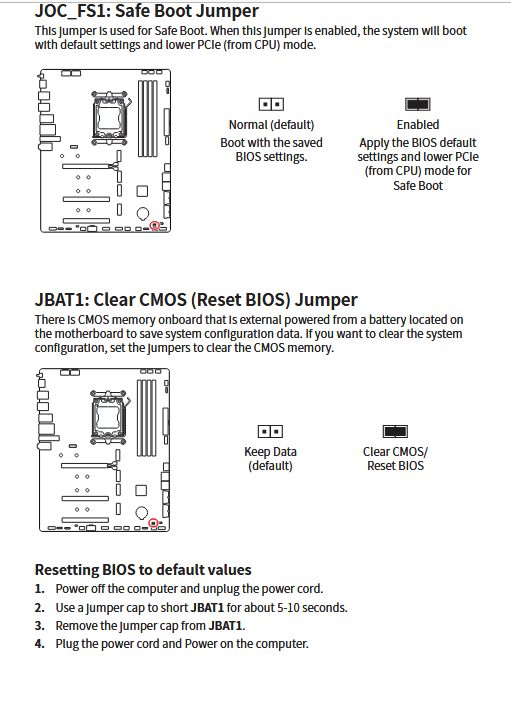

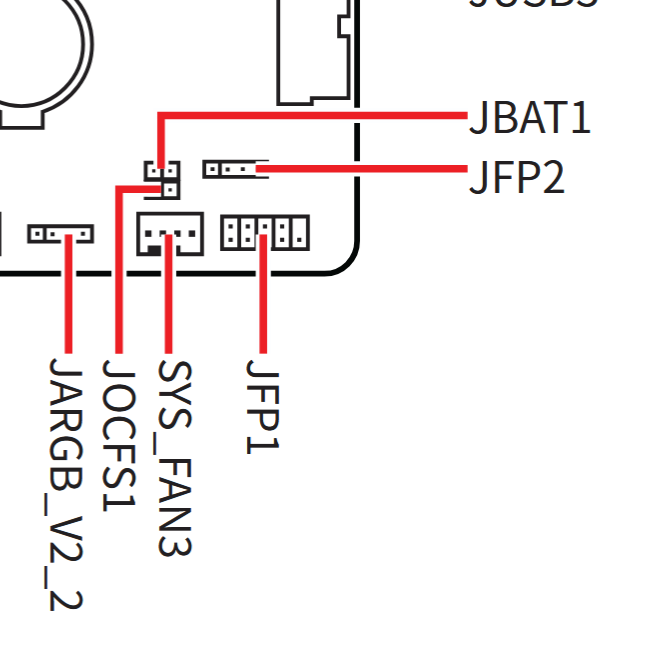

Beim Cmos Reset steht in meinem Handbuch ich soll das über JBAT machen, hab da aber 4 Pins statt 2 und bin mir nicht sicher welche ich von den beiden überbrücken soll, alle vier?
Da ich einen Cmos Reset Knopf auf der Rückseite habe, wäre mir das lieber. Wie gehe ich da vor bei dem Knopf?
Strom aus, alle Kabel raus dann den Cmos Knopf für 10 Sekunden drücken?
Oder muss ich noch den Einschaltknopf des PCs für mehrere Sekunden gedrückt halten bevor ich dann den Cmos Reset drücke?
bist du dir sicher das es 4 sind ... oder ein Block von 4 wo die oberen beiden Jbat1 sind ..
das untere JOCFS1 ist ein Failsafe fürs BIOS wo es mit geringeren Einstellungen startet
Reaktionen: Knobi23
Dir wäre was lieber?
Wenn das Board einen Button für's Resetten hat, dann wird der ziemlich sicher auch im Handbuch beschrieben sein. Ist sehr unwahrscheinlich, dass der Hersteller stattdessen nur die Jumper-Methode beschreibt, aber den Reset-Knopf nicht erwähnt. Also hast du vielleicht ein anderes Board, als angegeben?
Steht doch eigentlich alles drin, auch der Punkt "Wenn ihr Motherboard über eine CLEAR-CMOS-Taste ... verfügt ..."
https://www-asus-com.translate.goog...tr_sl=en&_x_tr_tl=de&_x_tr_hl=de&_x_tr_pto=rq
Reaktionen: Knobi23
Das war der Teil den ich gesehen habe. Den Ausschnitt mit dem Cmos Reset aber jetzt auch gesehen, war weiter oben in der Anleitung, total übersehen..
