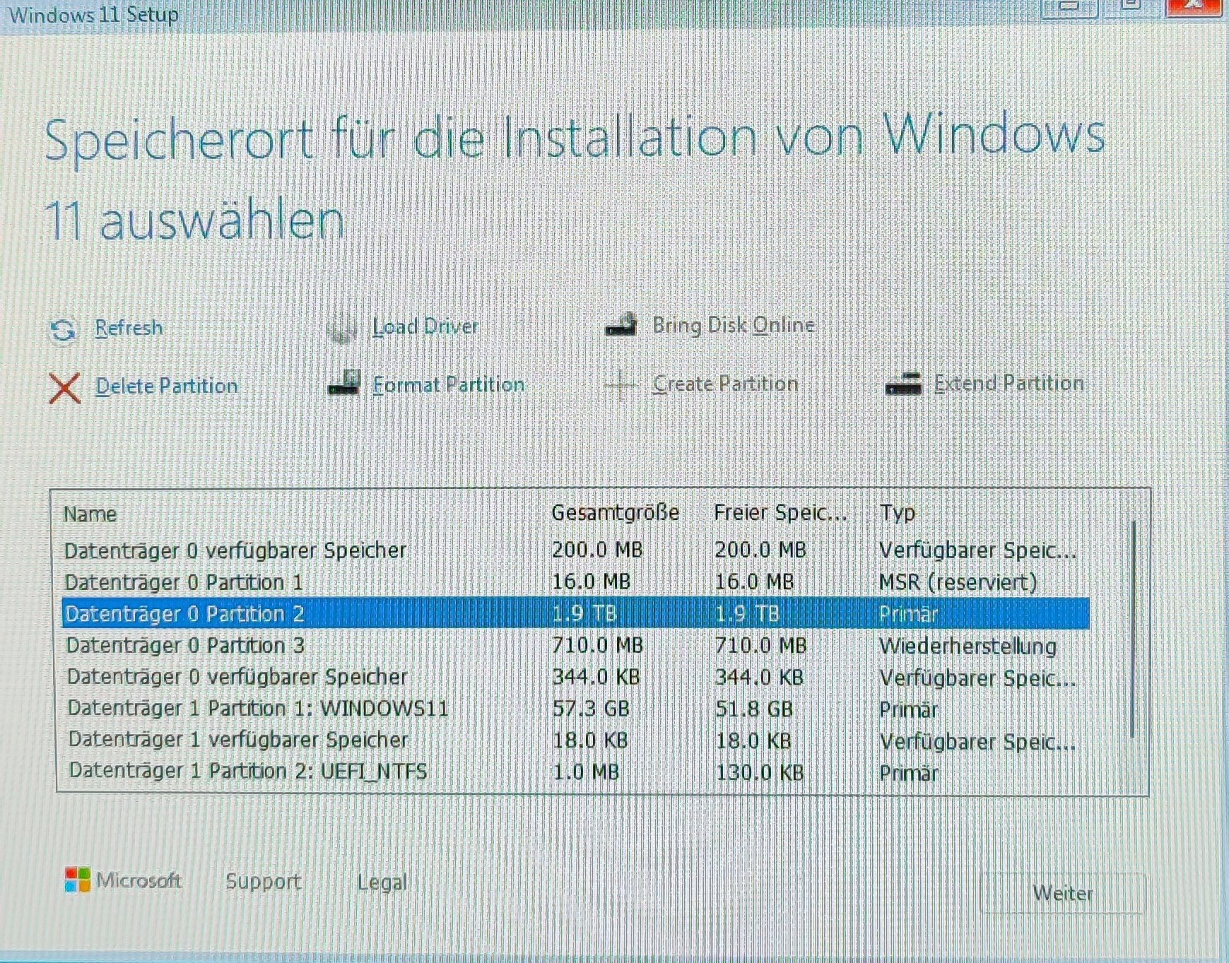

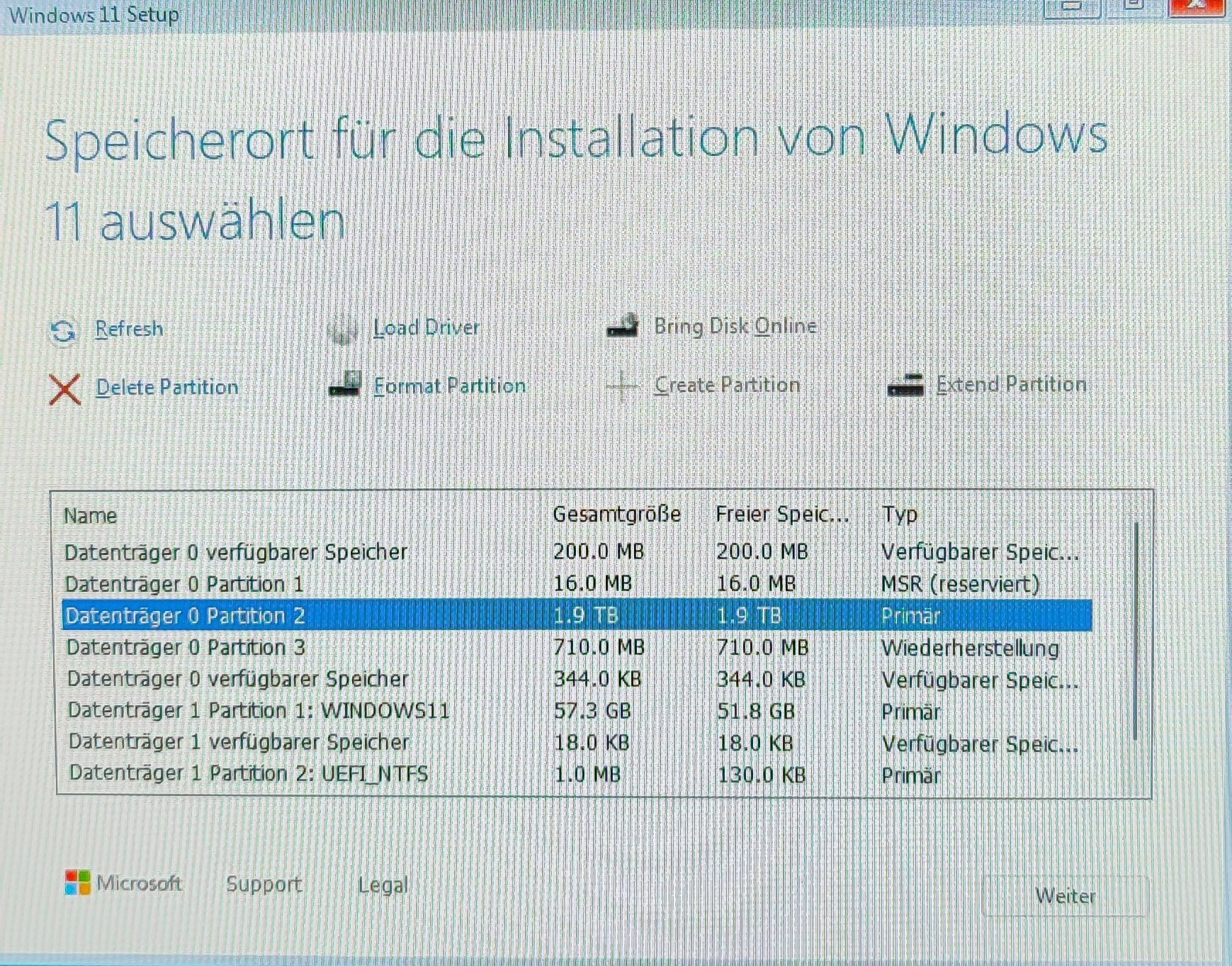

Komischerweise kann ich die anderen 0er Partitionen nicht löschen. Als ich Windows frisch installiert hatte, war aber auch nur eine zu sehen.
Edit: hat dich erledigt, musste die große Partition selbst löschen 😅

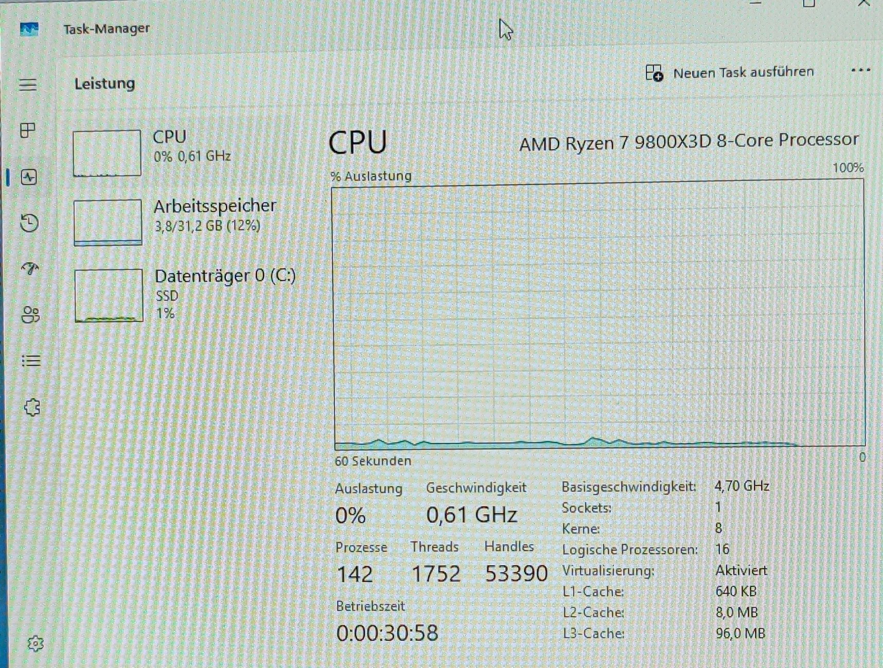

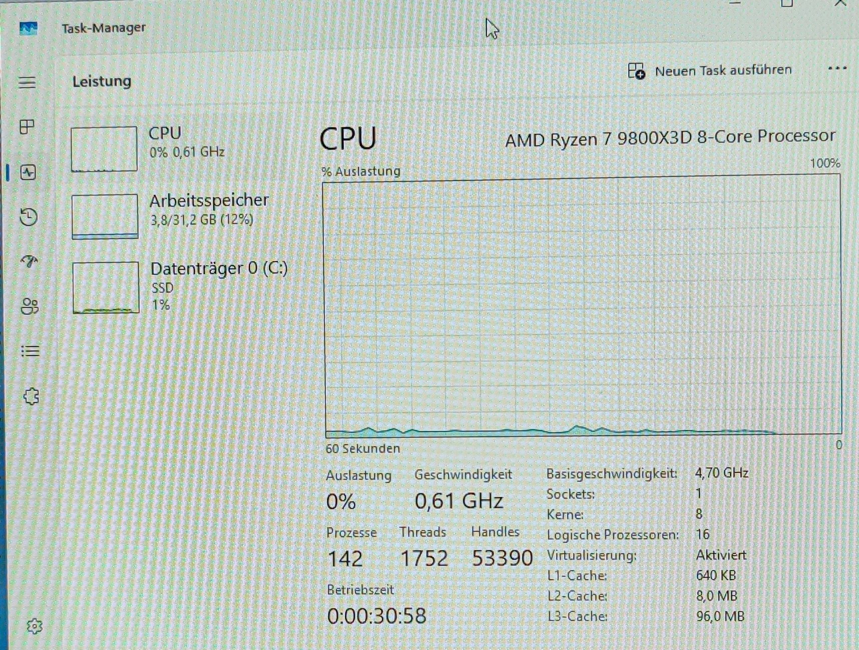

@MORPEUS Es hat schon länger gebraucht als 10 Minuten, war aber noch abwesend. Schnell war ich aber anders gewohnt. Vorallem fühlten sich die Klicks durch die Fenster während der Installation nach wie vor etwas ruckelig an. Ist schon ewig her seit meiner letzten Neuinstallation. Jetzt auf dem Desktop ist es gefühlt 50% besser, aber mal sehen wie die erste Installation von Software läuft.
Sieht nach wie vor schlecht aus.
Jop, würd ich auch sagen. Der Screenshot war jetzt mit installierten Chipsatz- und Grafiktreibern? Dann würde ich sagen, dass irgendein (Hard-/Firmware-)Fehler die CPU in einen 600MHz Failsafe Modus schaltet.
Reaktionen: Knobi23
0,6 GHz gefällt mir jetzt auch nicht.
Fall alles immernoch so träge ist, können wir zumindest Windows/Software ausschließen. Dann müssen wir eine Ebene tiefer.
