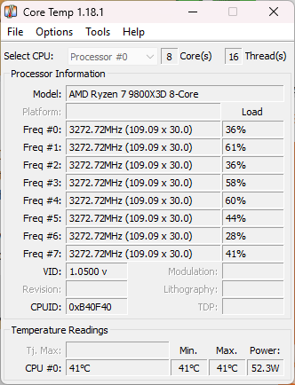

Sry, total vergessen. Habs korrigiert! Mit dem CPU Kühler hatte ich etwas schwierigere Probleme bei der Installation. Hatte leider die mit dem Kühler mitgelieferten Schrauben benutzt, statt die des Mainboards. Was dazu führte, dass sich der Kühler löste als ich das Gehäuse aufrichtete..:freak:
Bitte mit hwinfo64 auslesen..
Core temp wird seit zwei Jahren nicht mehr gepflegt.

CoreTemp zeigt ca. 50% Last auf allen Kernen?! Auslesefehler? Was sagt der Taskmanager?

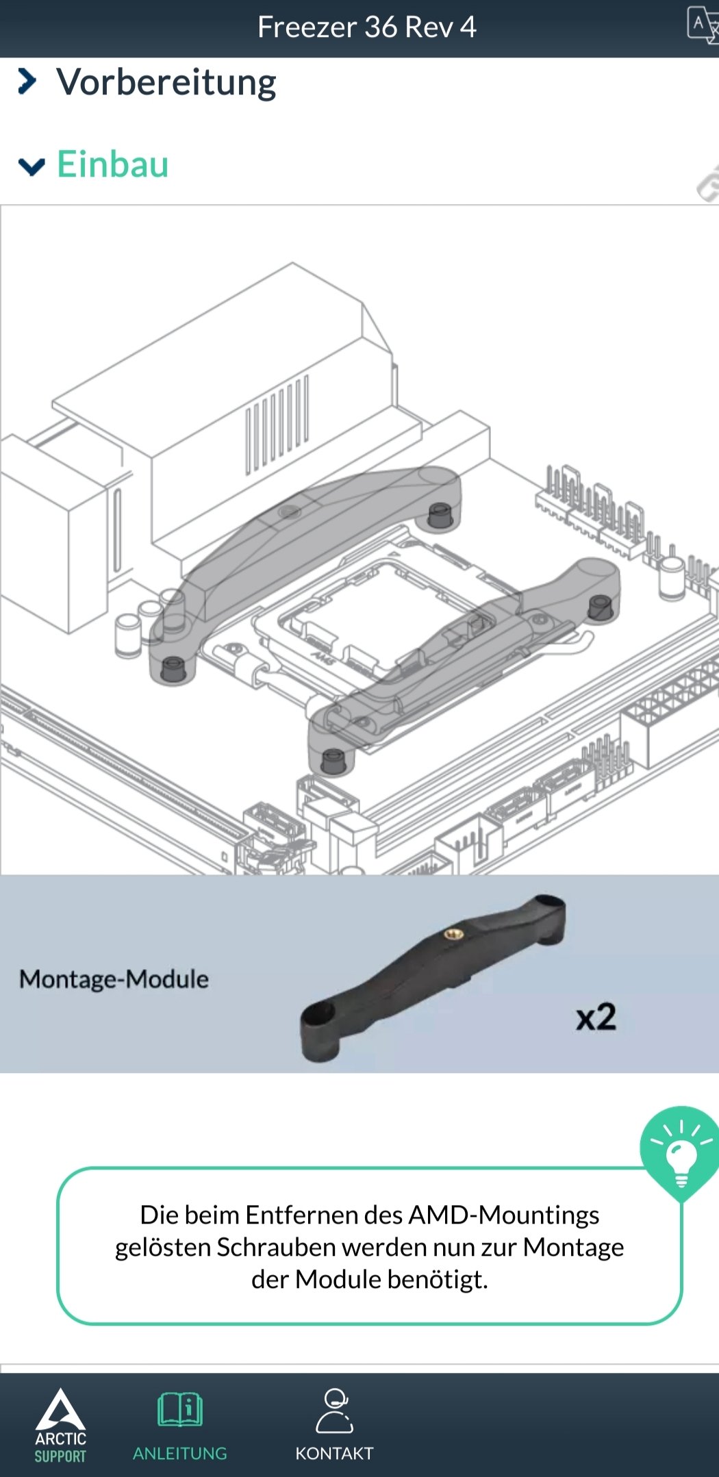

Die Sache mit dem Kühler hört sich aufgrund meiner Beschreibung schlimmer an als es war.. er ist nicht komplett abgefallen oder so. Ich habe schon gemerkt, dass trotz anziehen der Schrauben der Kühler sich leicht verschieben ließ, so dass ich ihn beim aufrichten teilweise festhielt.
Edit: Den Lüfter und Cpu habe ich danach komplett rausgenommen und angeguckt. Habe mit bloßem Auge keine verbogenen Pins entdecken können.
Die Schrauben die mitgeliefert wurden waren tatsächlich für Intel Sockel gedacht. In der Anleitung stellte sich heraus, dass man die Mainboard Schrauben für den Einbau verwenden sollte im Fall eines AMD Boards. Das hatte ich übersehen.
Hier die Anleitung:
https://support.arctic.de/freezer-36r4

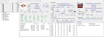

Hab jetzt die Grafikkarte mal rausgemacht, bei dem Ram ist es egal welcher von beiden drin bleibt? Hab die ja aufgrund der Empfehlung meines Mainboards in Slot 2 und 4. Also entferne ich Slot 4?
Die Grafikkarte habe ich entfernt, glaube keinen Unterschied zu vorher festzustellen..

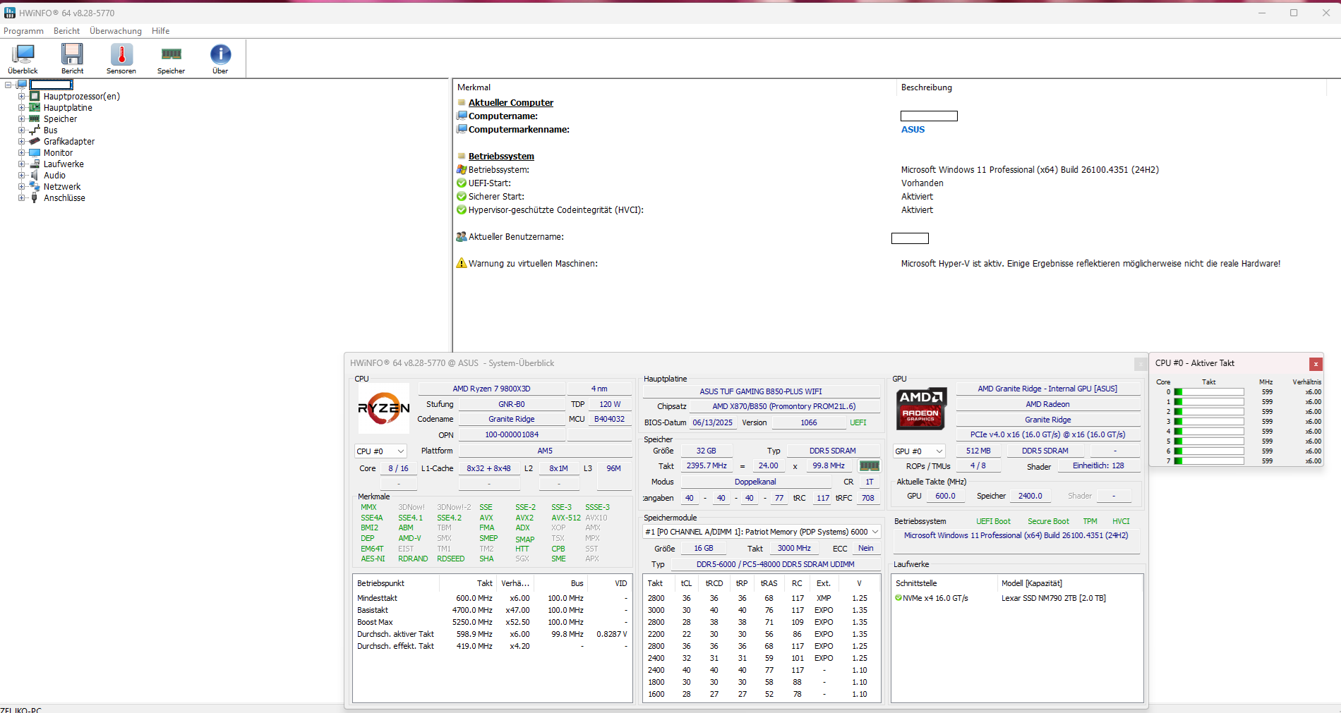

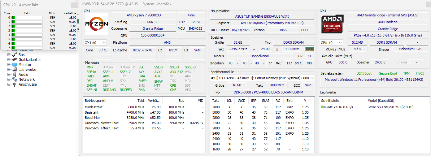

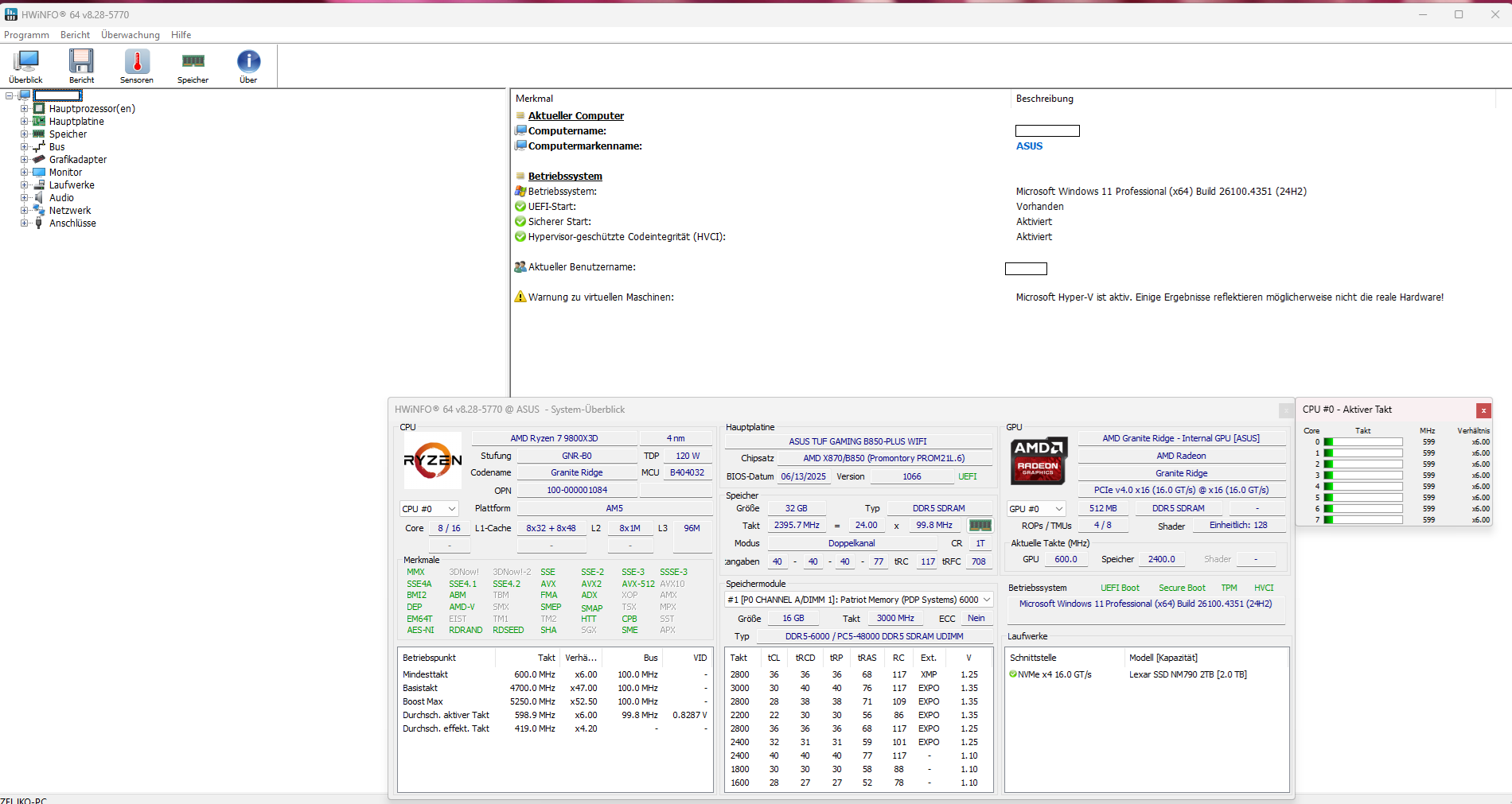

Ich weiß nicht ob das normal ist, da mein alter PC schon 13 Jahre auf dem Buckel hat und ich nicht wirklich weiß was die neuen Geräte heute so drauf haben ( mein alter PC war sehr laut im Vergleich zu dem hier, den neuen hör ich fast garnicht), aber beim Hochfahren drehen erstmal alle Lüfter hoch, dann bekomme ich kurz ein Bild vom Logo des MB, dann ist das Bild wieder schwarz, die Lüfter werden ganz leise und er bootet dann richtig.
der Takt ist auf 600MHz. Welchen Energiesparplan in Windows nutzt du? Stell mal auf Ausbalanciert und wenn das nichts hilft auf Höchstleistung.
Reaktionen: Knobi23
@IDontWantAName Er war bis jetzt auf Ausbalanciert. Auf Höchstleistung meine ich keinen Unterschied zu sehen? Das war auf die CPU bezogen oder?

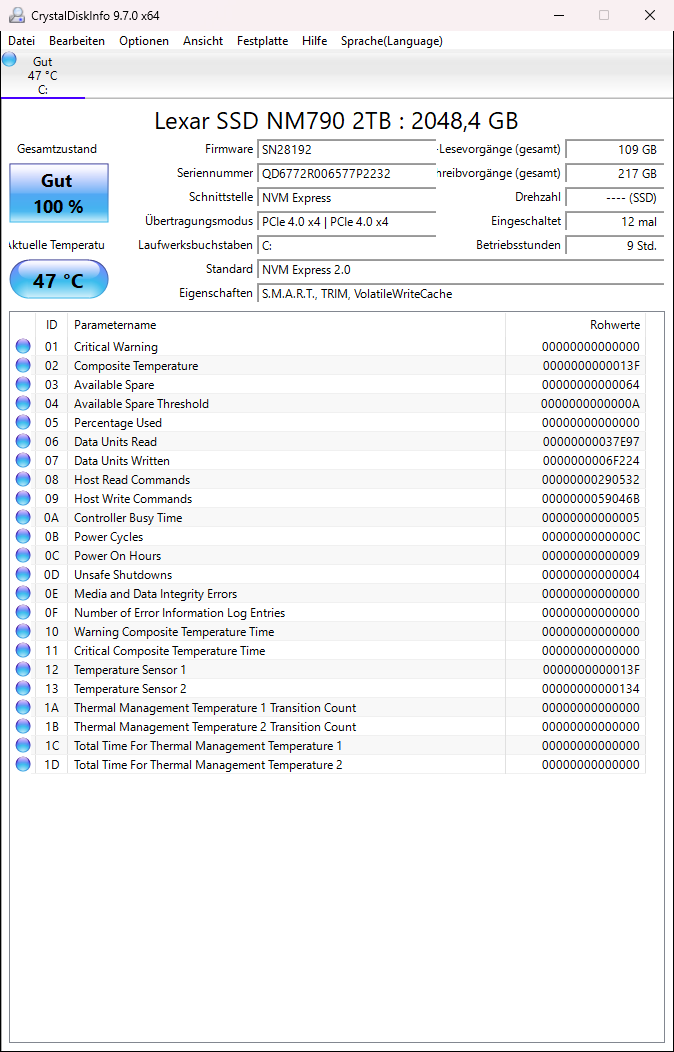

Mal die Sensoren Übersicht von hwinfo64..
Dort wo CPU Taktraten stehen.. und min max werte und dann stehen auch die Temperaturen in der Nähe..
Dann einmal prime95 starten für eine Minute und die Werte Posten..
Aktuell läuft die CPU auf 600 MHz wohl nur aber ohne Last wäre es ok.
Reaktionen: Knobi23
