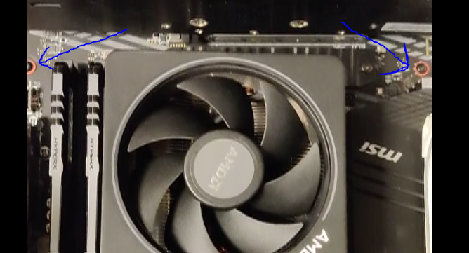

Gibt es einen Grund warum du die Schrauben vom Board "isolierst" ?!
Da sind doch überall Pappringe drunter oder ? Warum ?!
