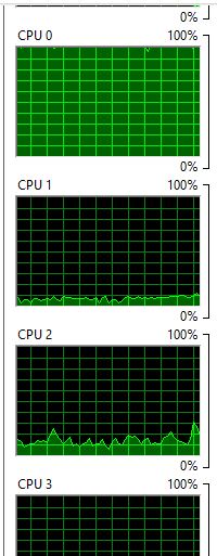

Seit einiger Zeit fängt nun mein PC an stärker zu laggen nach knapp einer Stunde beim Spielen, aber auch wenn er nur zum Browsen oder anderweitig benutzt wird. Geht ziemlich auf die Nerven wenn man grade etwas in VR spielt und alles zum laggen anfängt. :rolleyes:

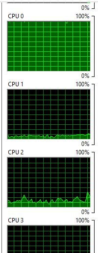

Beim Taskmanager ist mir auch noch aufgefallen, dass der CPU0 mit fast immer 100% Auslastung rennt und bei den Lags immer bei 100% ist! CPU1-CPU15 sind dagegen alle gleichmäßig bei 10%.

Lt. deinem Screenshot ist ein Kern am Limit, daher würde ich erstmal schauen per Task-Manager was da so viel Leistung frisst, das könnte auch die Ursache der Lags sein, bzw. überprüfe mal deine Ram Auslastung und die Temperatur.

Das der eine Kern zugeballert wird ist nicht normal - irgendwas an Schädlingen eingefangen?
Welcher Prozess lastet die CPU denn so aus, was zeigt der Taskmanager?

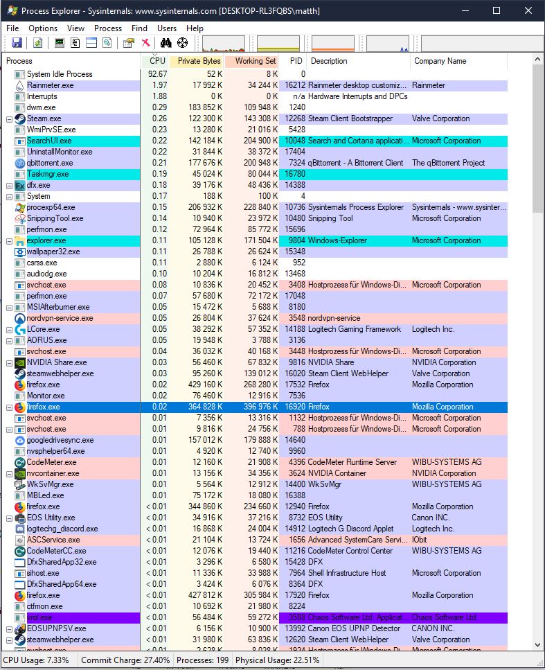

  1. Da ist ein Prozess bei 100% Load. Da rausfinden welcher das ist und diesen stoppen. Das behebt die laggs.

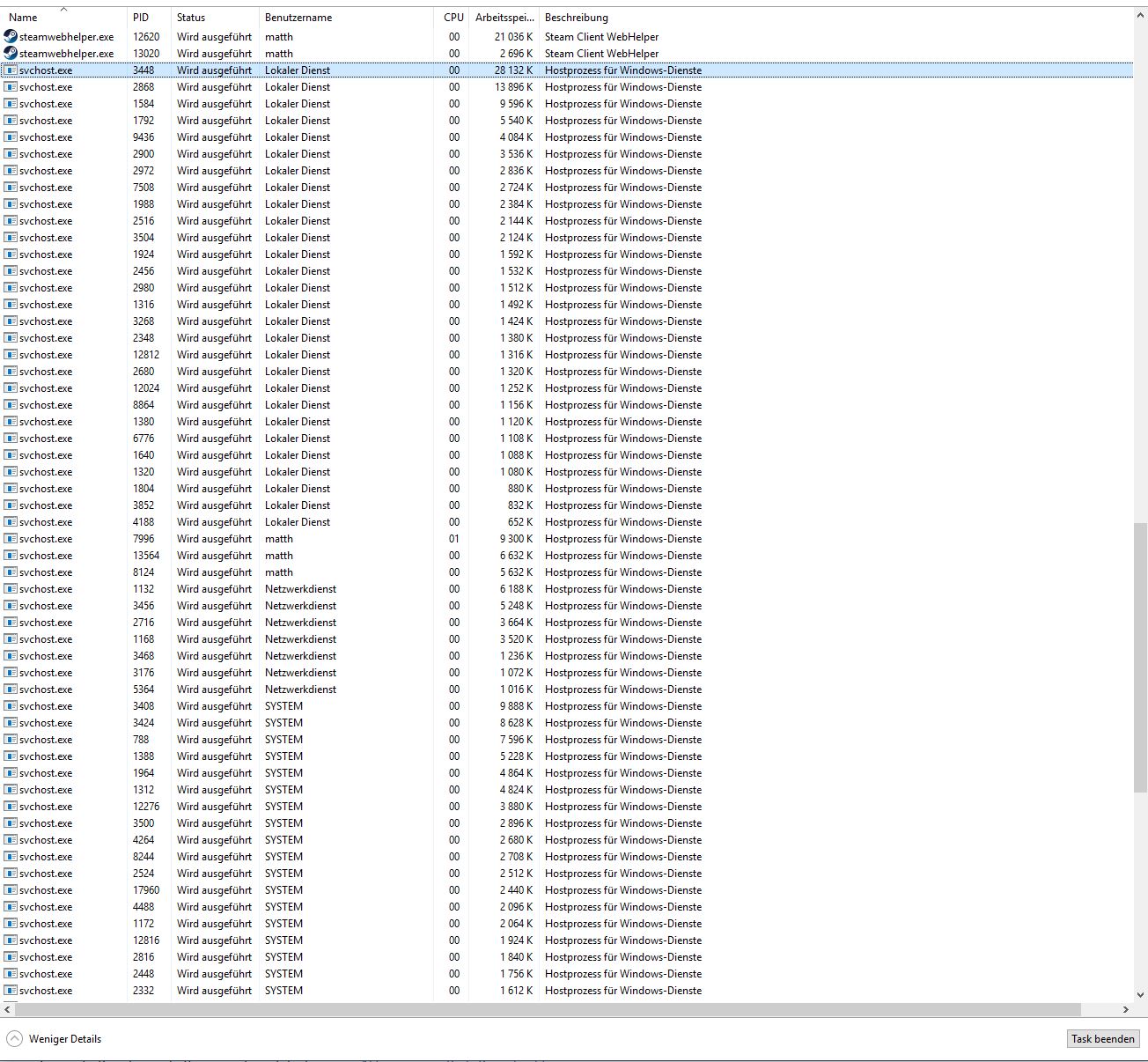

Das ist der CPU usage.

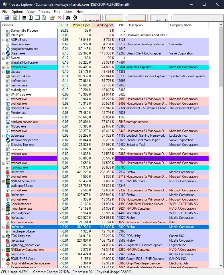

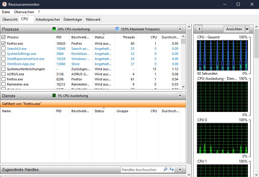

Das ist der CPU usage nochmal weil der "interrupts" manchmal gekommen isst.

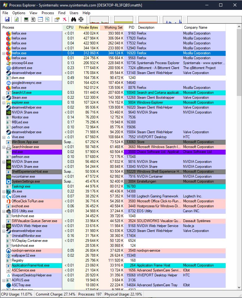

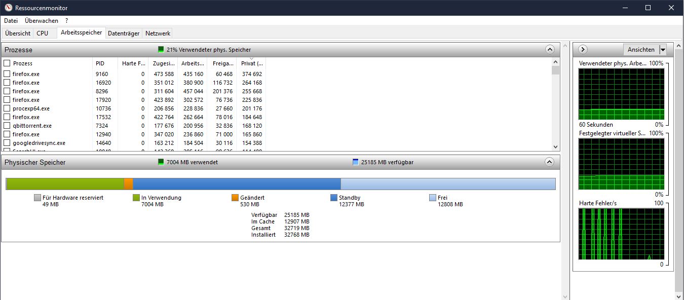

Hier nochmal nach RAM usage sortiert.

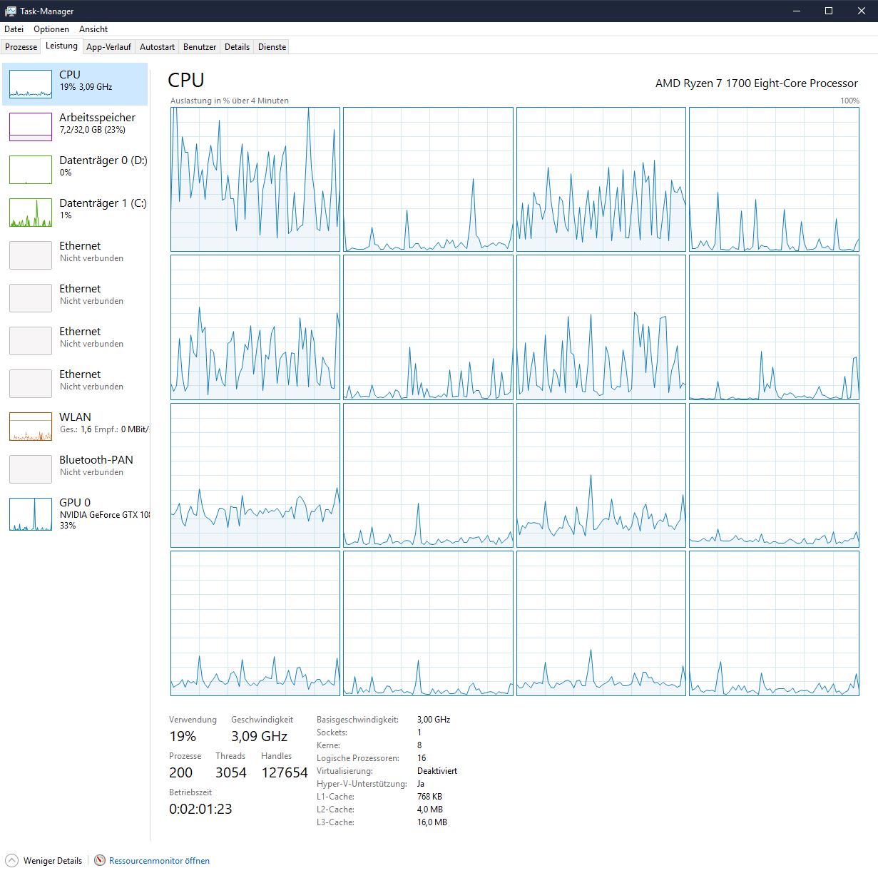

Die 100% Auslastung sind nach einer Weile wieder verschwunden aber Spikes waren noch da. (und Lag war auch noch da)
Zum Teil war der CPU 0 auch wieder ziemlich weit unten, hab die Windowsupdatefunktion mal disabled, vielleicht war das mitschuld, lief wieder um einiges besser. (Lags waren trotzdem nicht ganz weg)

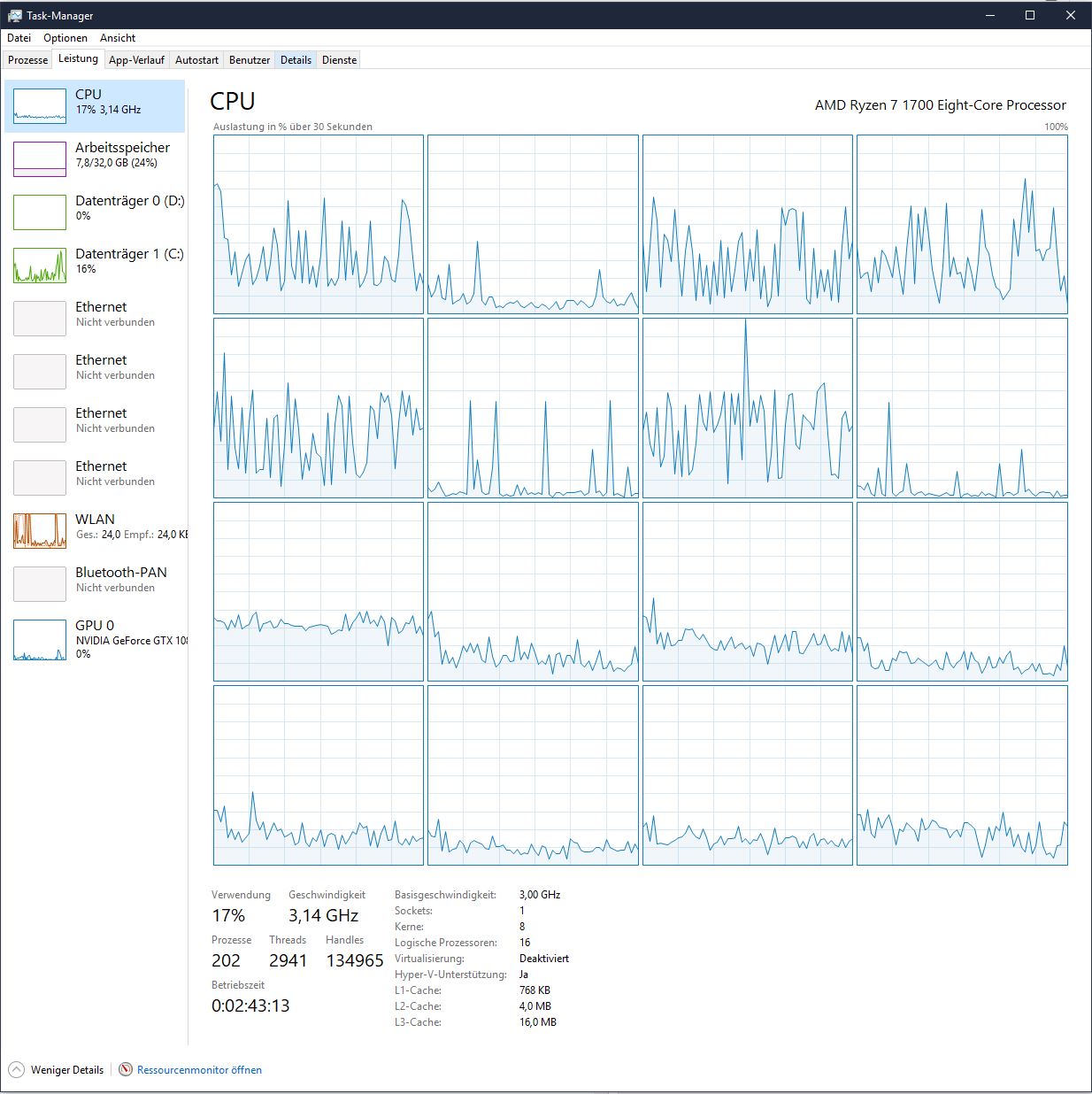

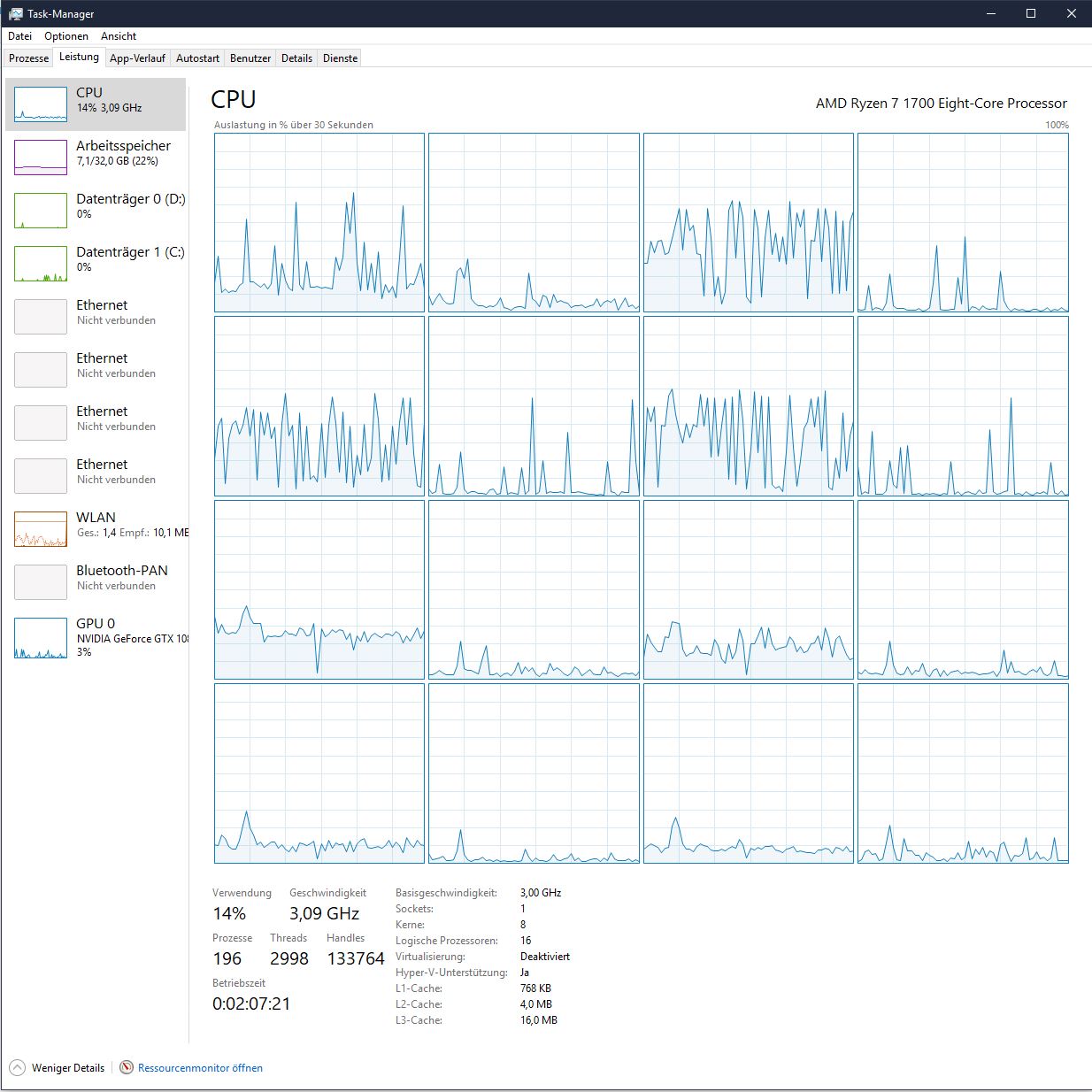

So siehts grade im Moment aus.
Das sieht auch nicht so ganz normal aus.
