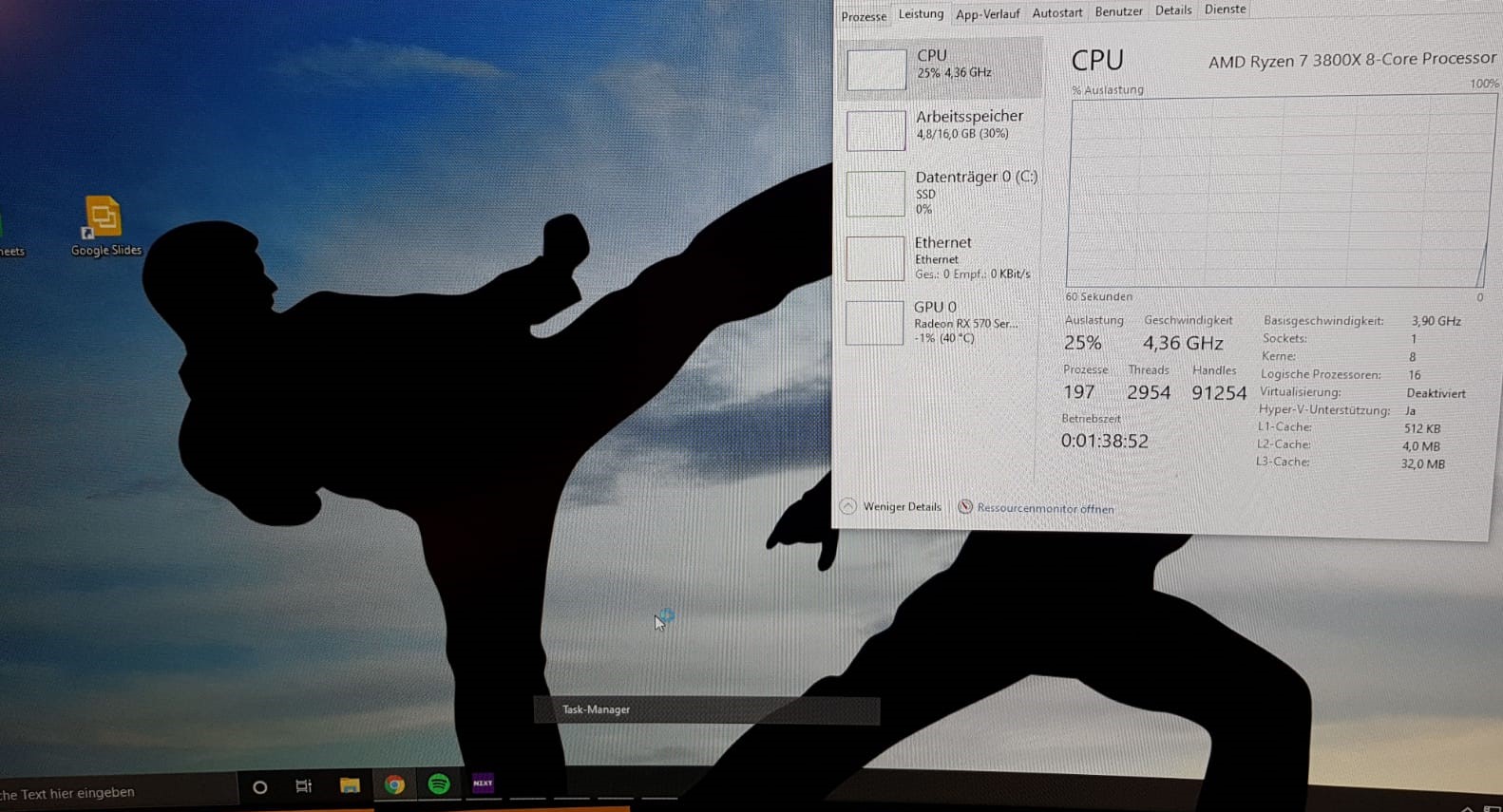

Das eigentliche Problem ist, dass er sich meist erst nach längerem Gebrauch aufhängt. Besonders oft passierte es bisher, wenn der PC eine Zeitlang nicht angerührt wurde und dann weiter gearbeitet werden sollte. Außerdem passierte es auffällig oft während Zoom-Calls, Discord-Anrufen oder beim Öffnen eines neuen Tabs bei Google Chrome. Beim Zocken ist der Fehler bisher noch nicht aufgetaucht. Generell kann der Fehler aber zu jeder Zeit auftreten und lässt sich schwer einer Ursache zuordnen.
Die folgenden Symptome treten auf:
  • Zoom-Call + Discord
  • -> Video von mir und vom Gesprächspartner friert ein, Ton des Gesprächspartners kann noch verstanden werden, der andere kann mich jedoch nicht mehr hören
  • NZXTcam friert ein -> Temperaturen und CPU Auslastungen etc. verändern sich nicht mehr
  • Taskmanager lässt sich noch öffen, ist allerdings auch eingefroren
  • Spotify funktioniert nicht mehr richtig, Lied hängt sich auf, wie bei einer Schallplatte
  • Chrome hängt und lässt sich nicht schließen
  • neue Programme lassen sich nicht richtig öffnen

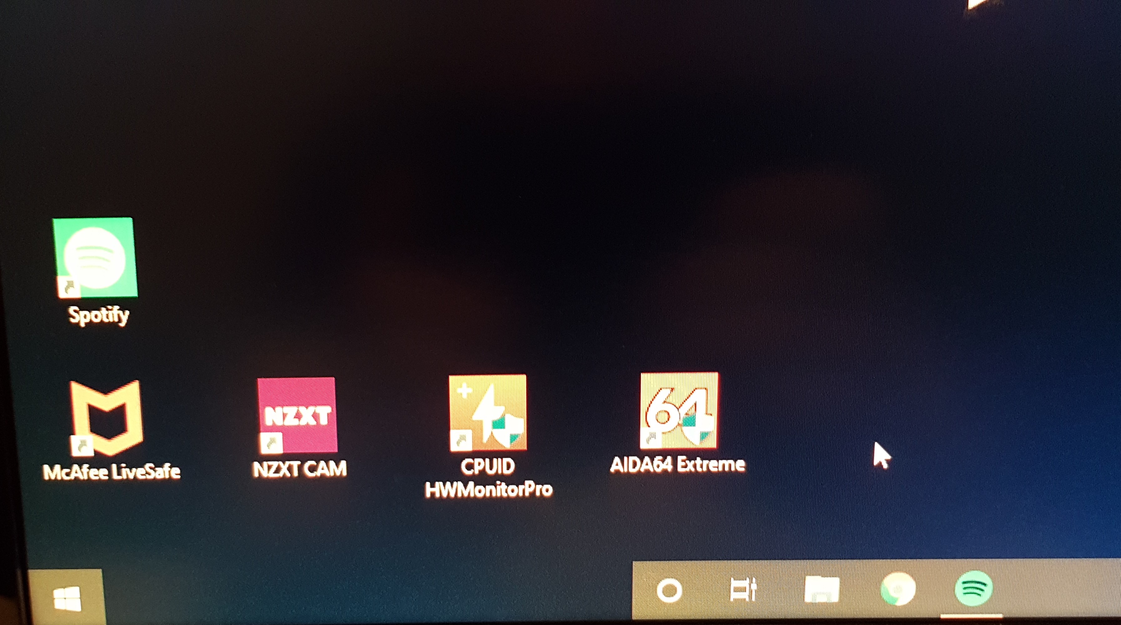

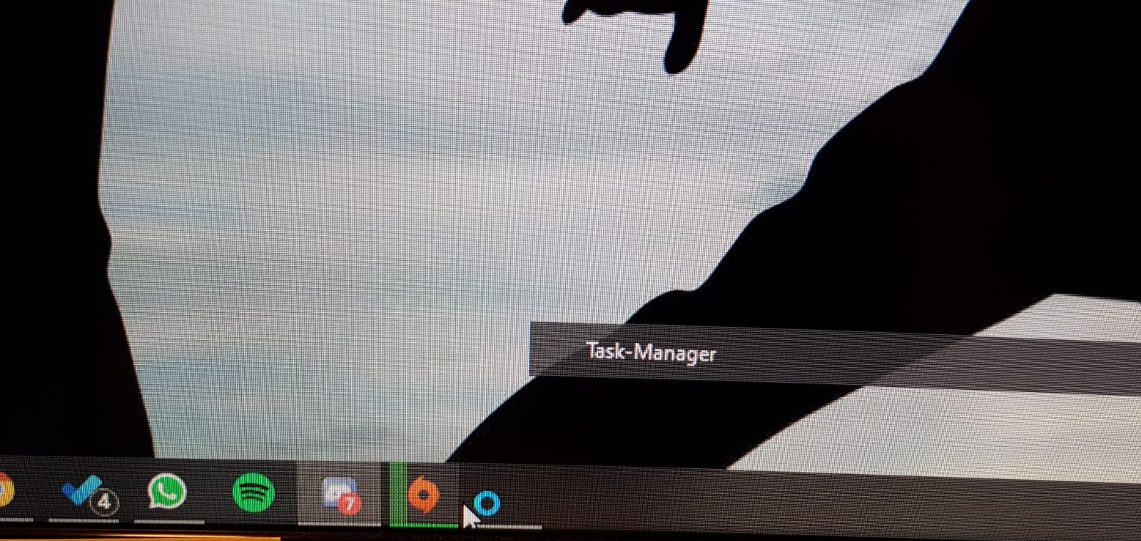

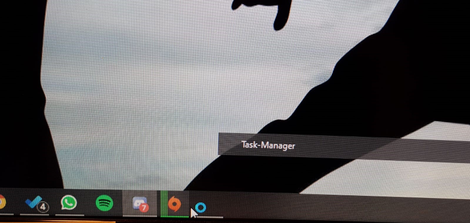

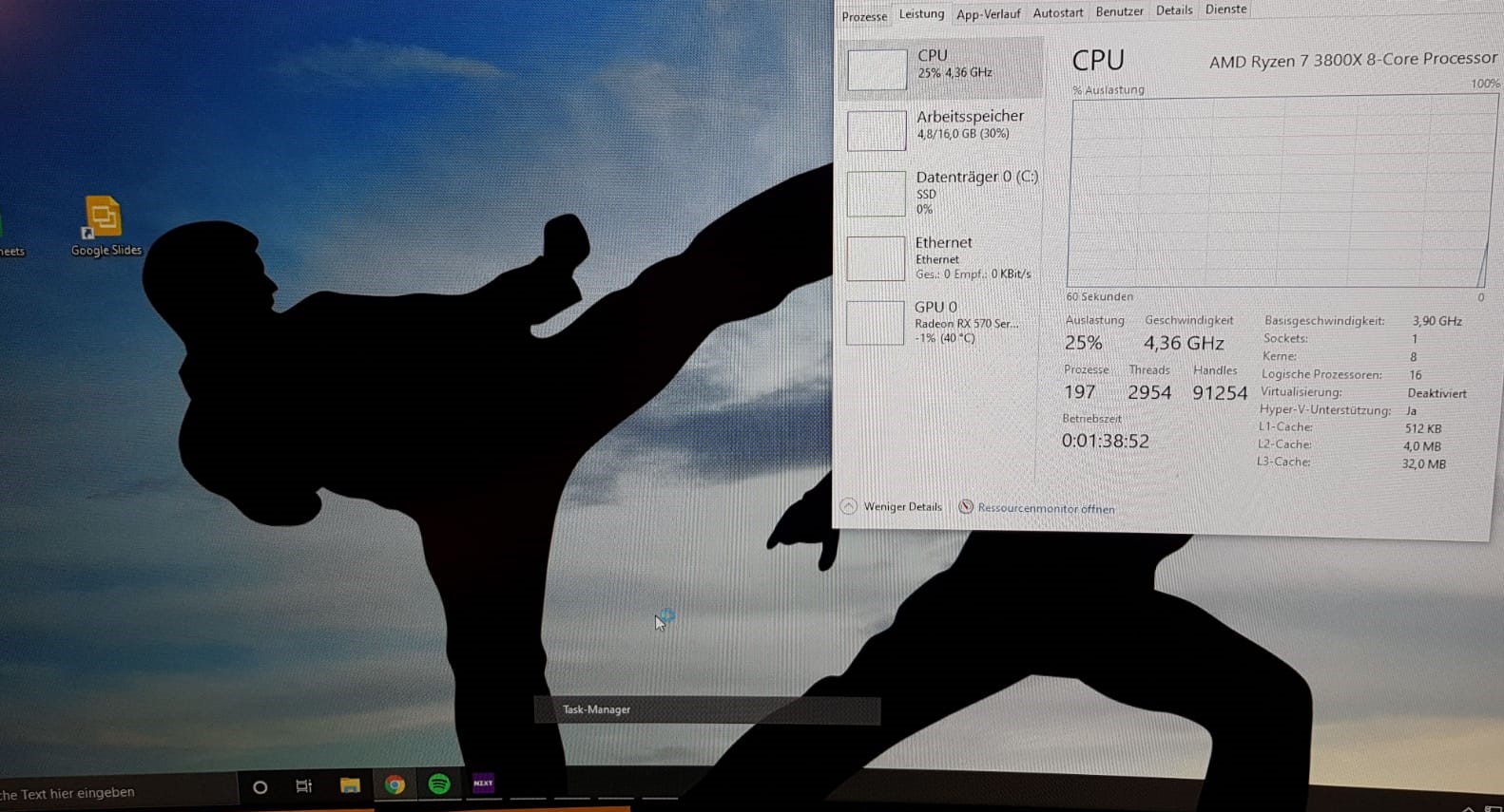

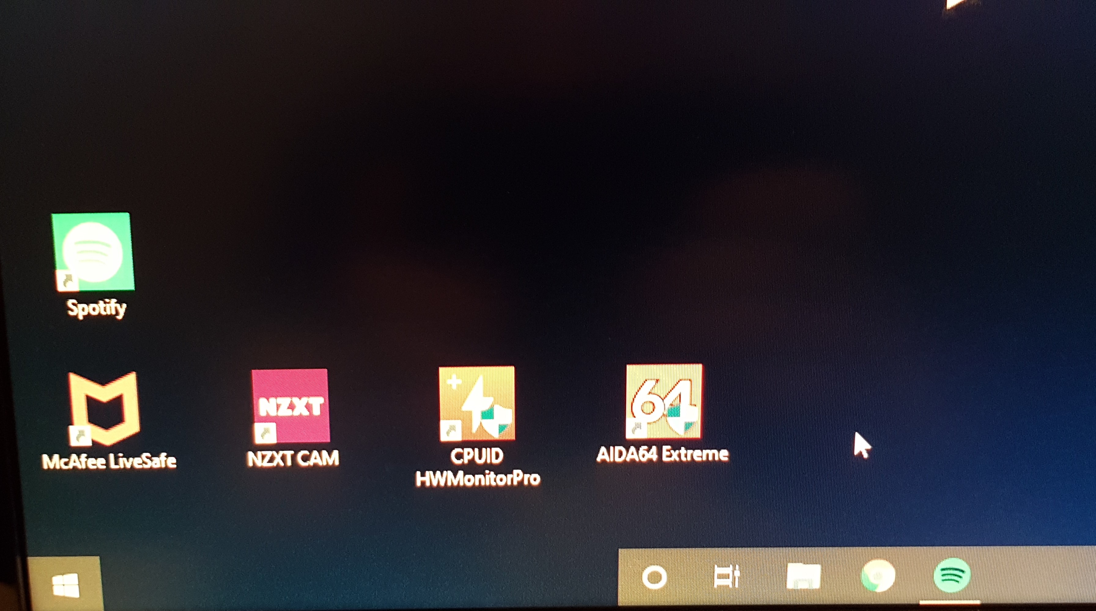

  • über Start lassen sich Windows-Anwendungen noch öffen, diese haben dann aber Grafikfehler (Benutzeroberfläche wird nicht richtig geladen) und das Andwendungs-Icon wird in der Taskleiste nicht angezeigt (siehe Bilder)
  • Windowssuchleiste wird manchmal komplett schwarz (siehe Bilder)
  • PC lässt sich nicht normal herunterfahren
  • als einmal Excel geöffnet war ließ sich dies noch weiter verwenden
  • das Problem verschwindet nicht wieder von alleine
  • reagiert allgemein langsamer

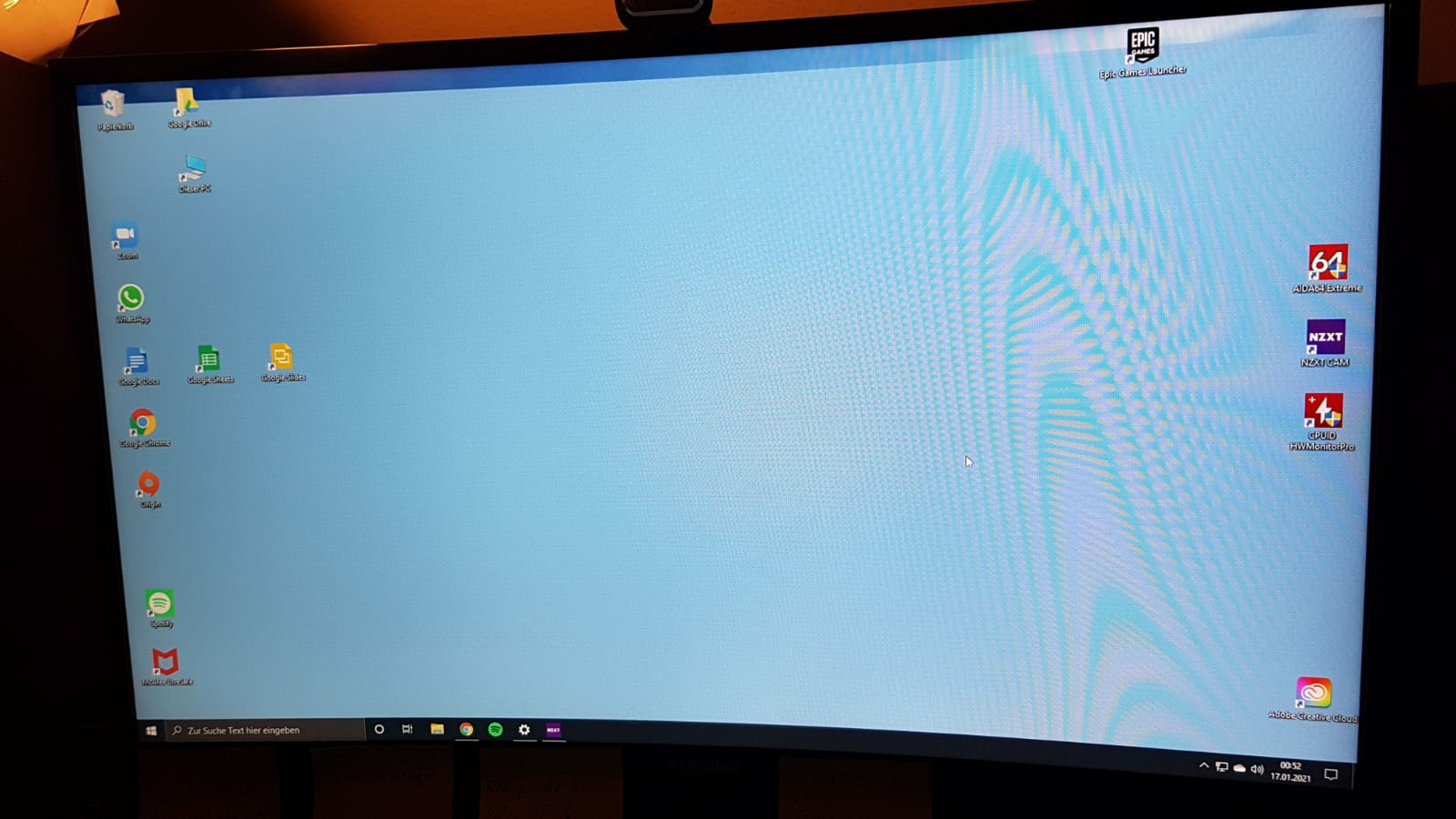

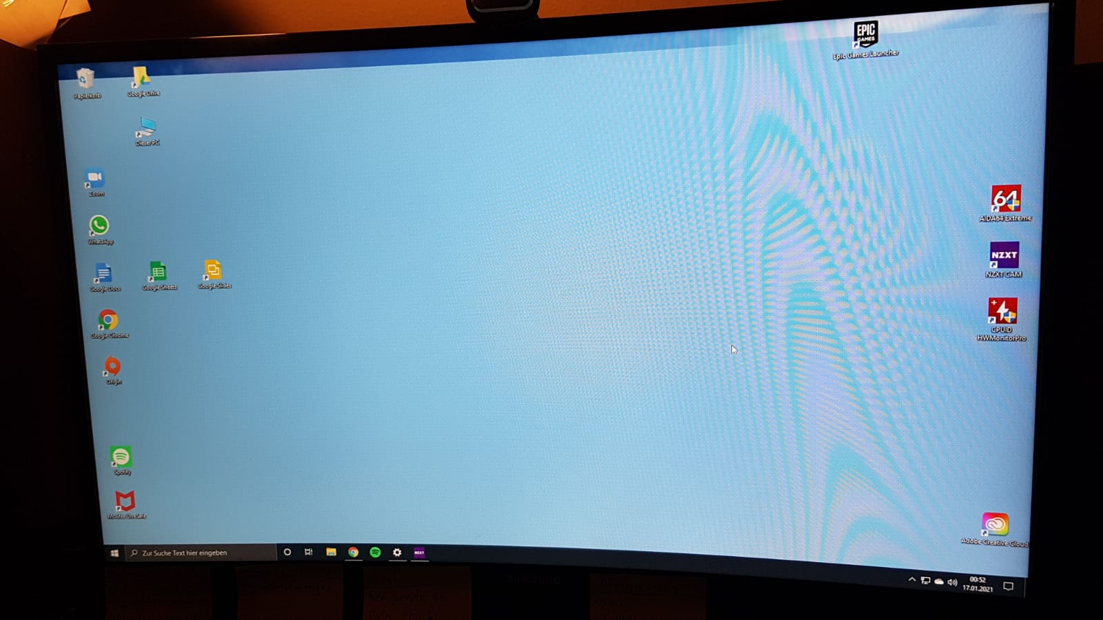

  • Grafikfehler am Desktop (siehe Bilder) -> ist allerdings schon lange nicht mehr aufgetreten

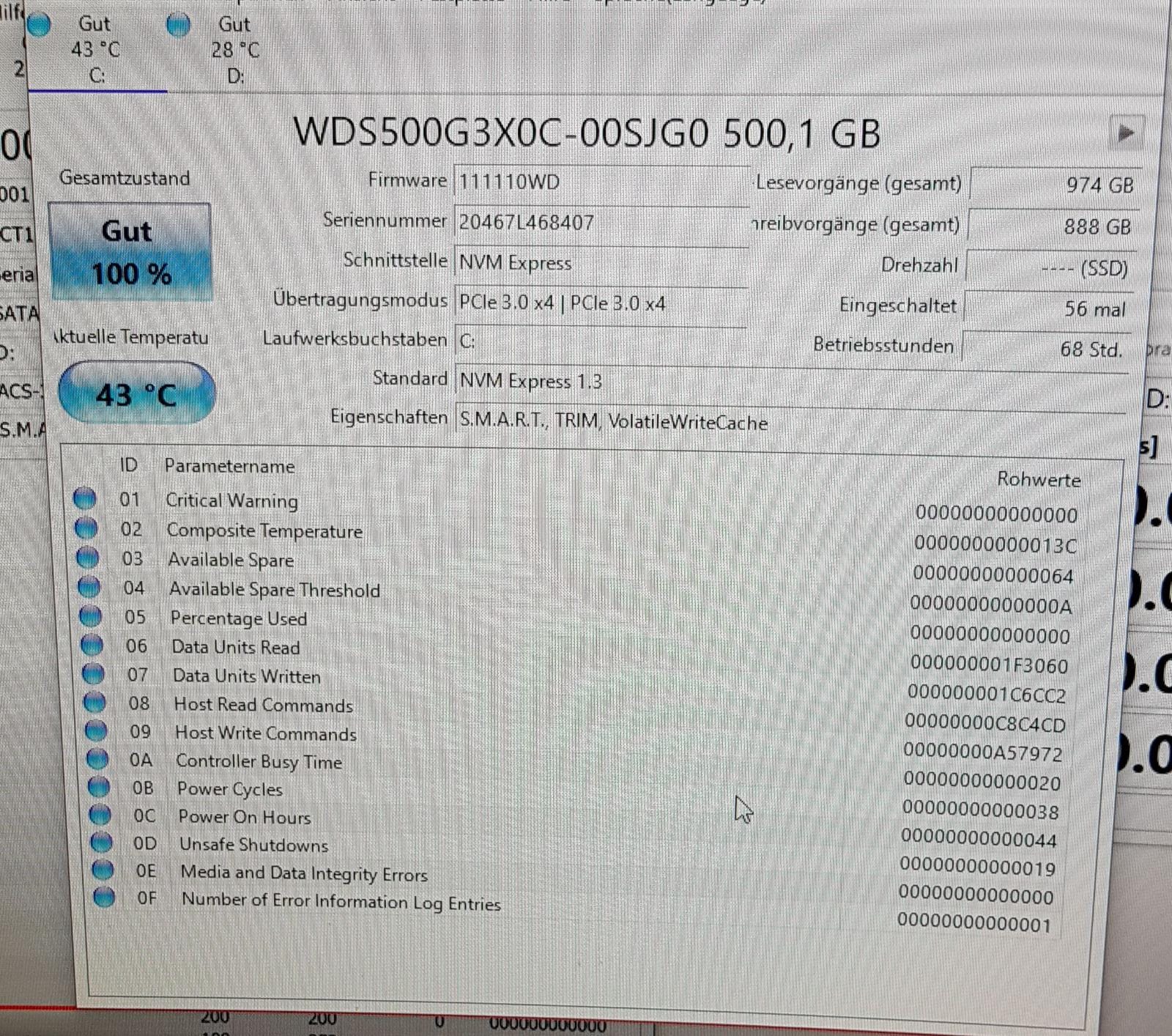

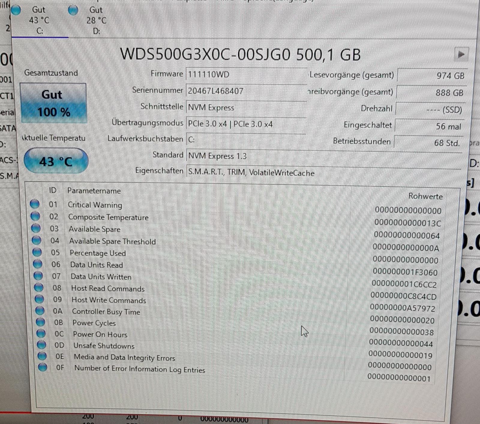

  • SSD Festplatte mit CrystalDiskInfo getestet -> keine Fehler (siehe Bilder)

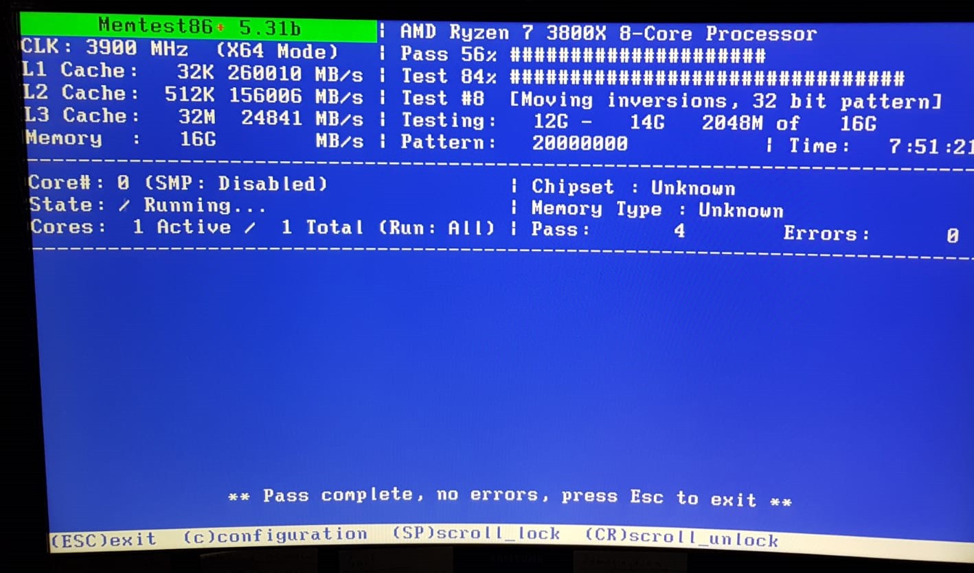

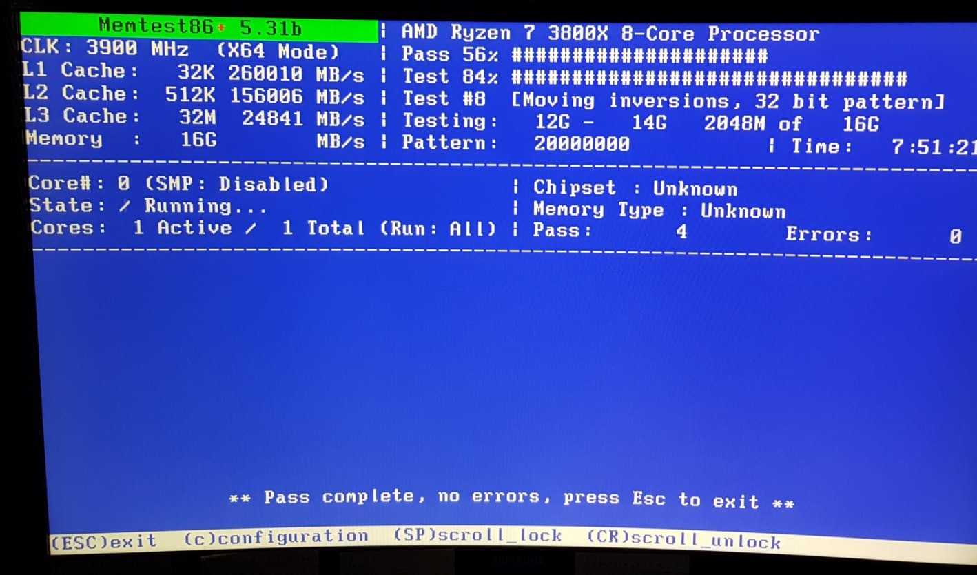

  • Arbeitsspeicher mit Memtest86 getestet (4 Durchläufe) -> keine Fehler gefunden (siehe Bilder)

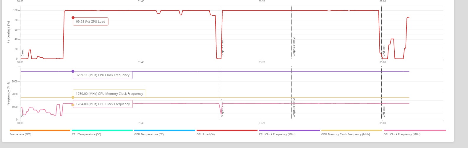

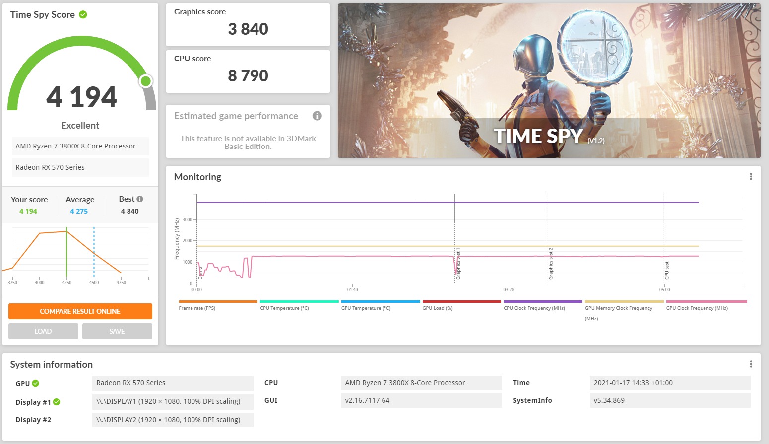

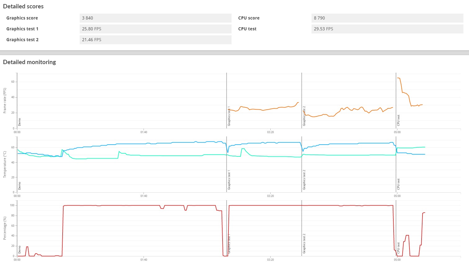

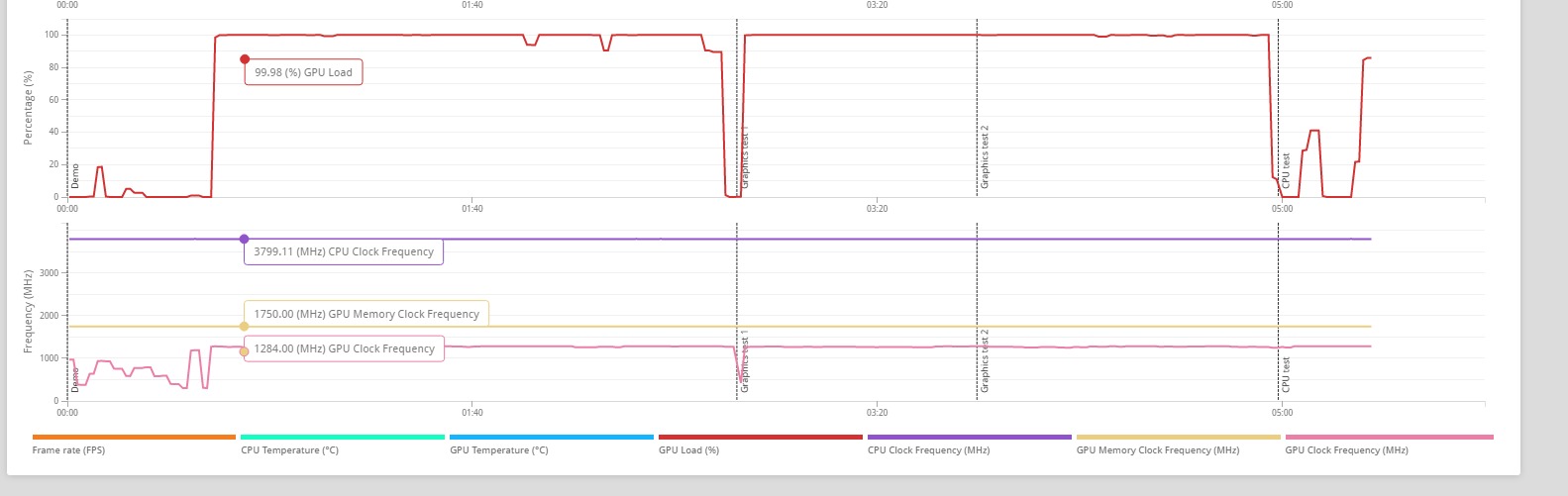

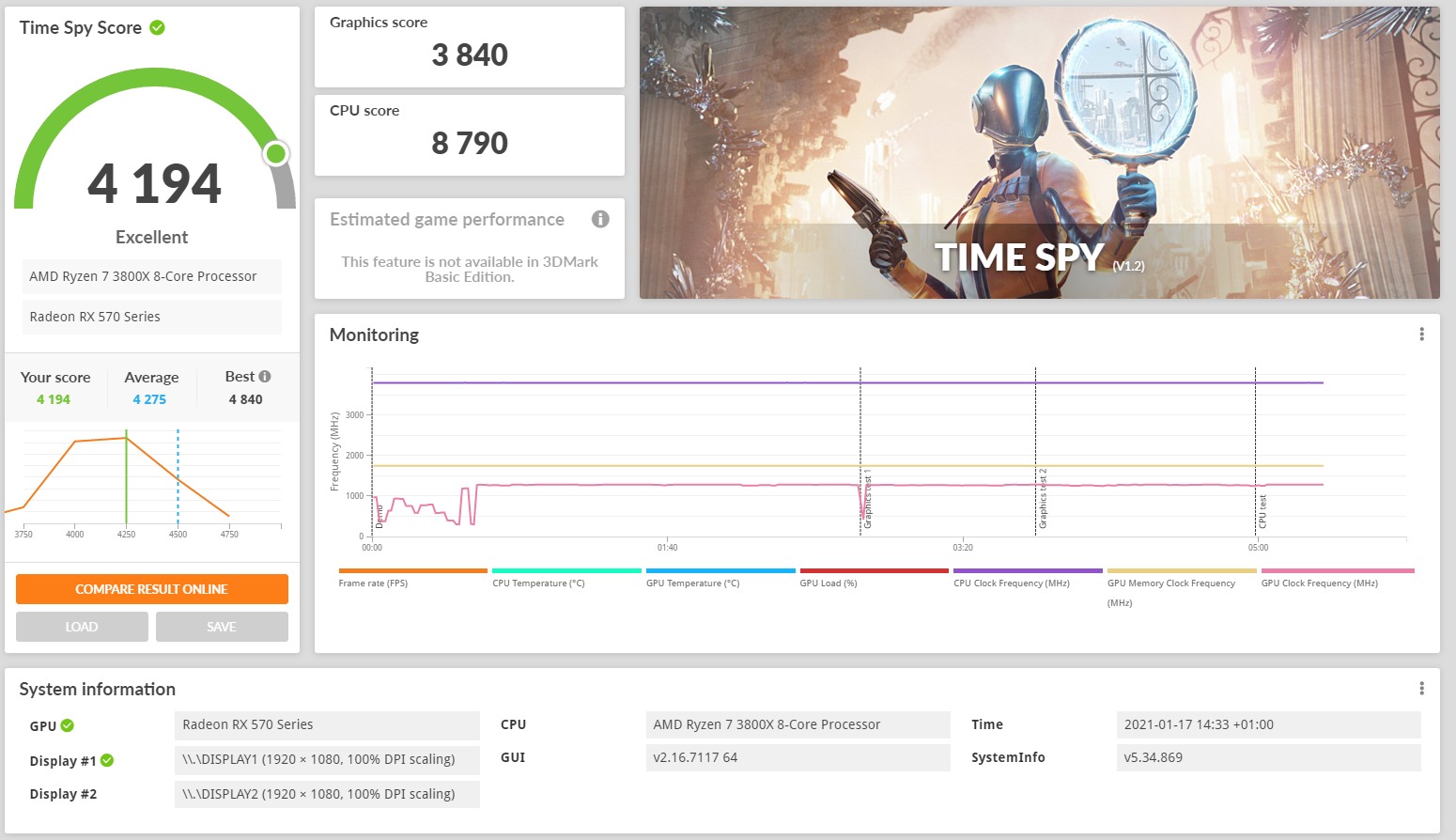

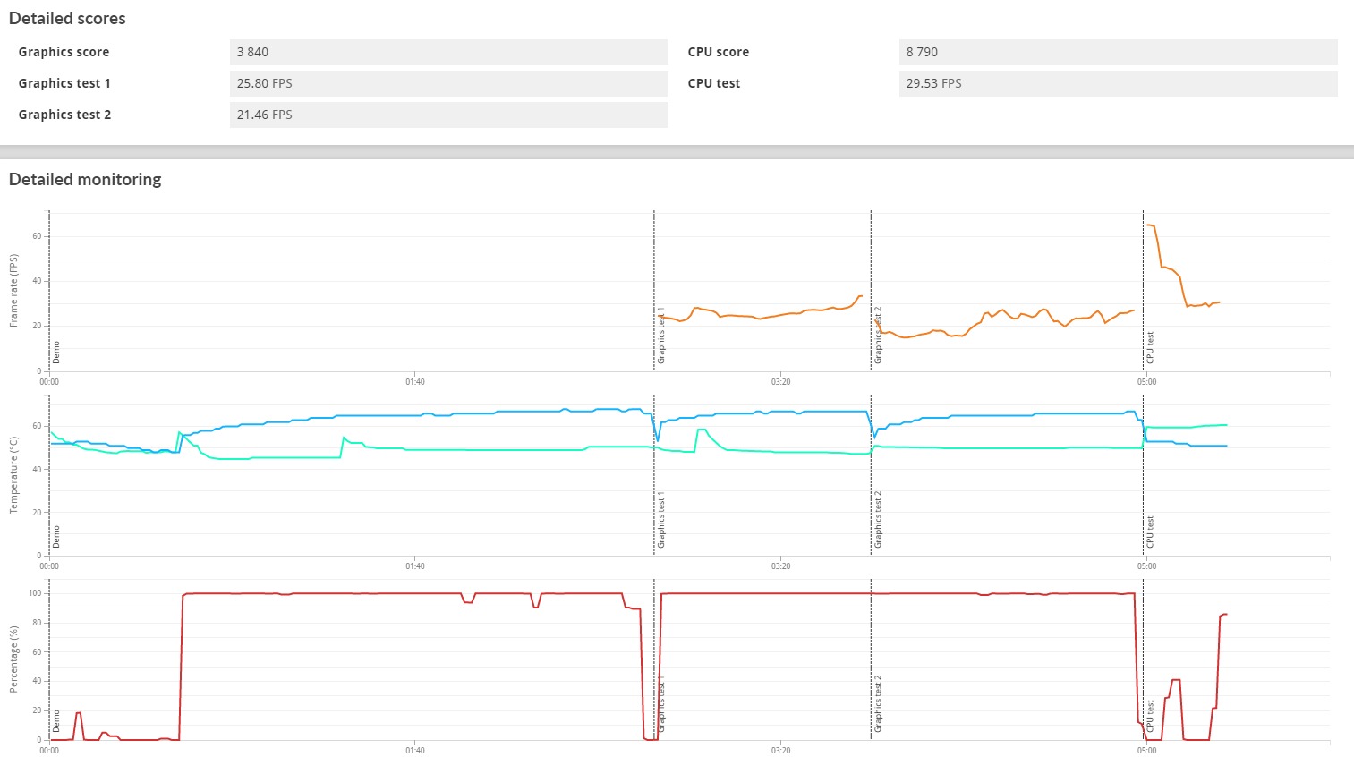

  • Benchmark mit 3DMark -> keine Auffälligkeiten (siehe Bilder)

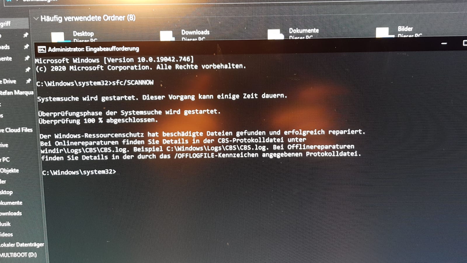

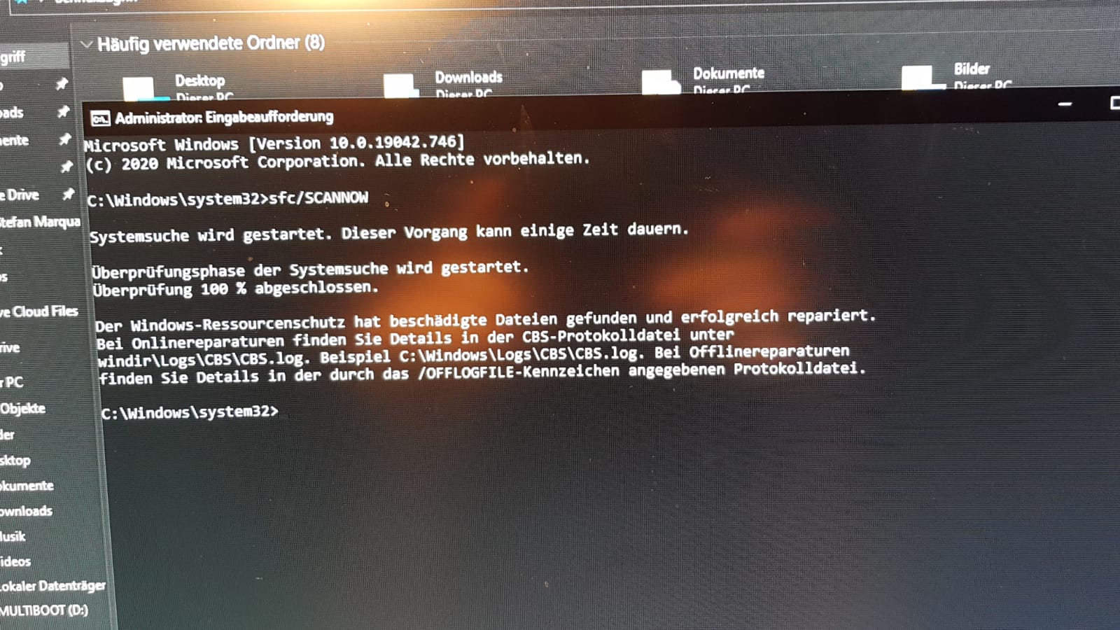

  • das Windows-Diagnosetool hat nach der Neuinstalation von Windows jeweils einmal beschädigte Dateien gefunden, danach jedoch nie wieder (siehe Bilder)

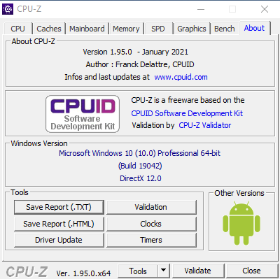

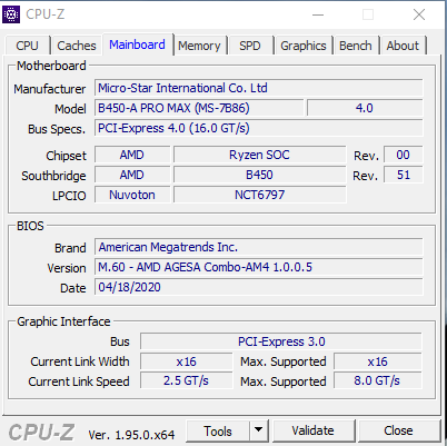

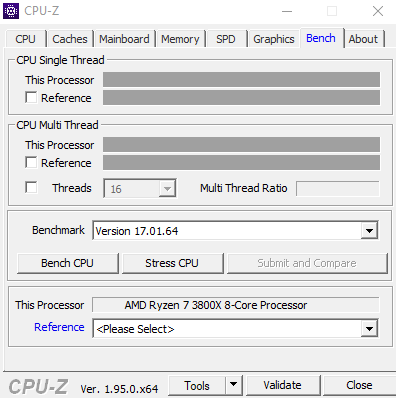

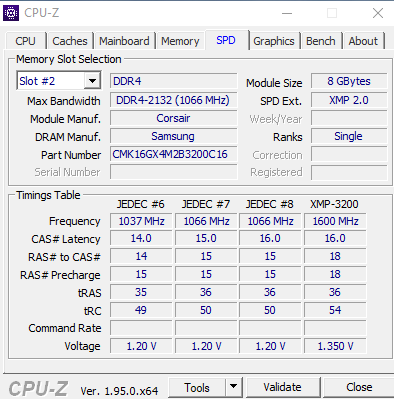

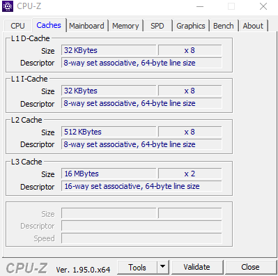

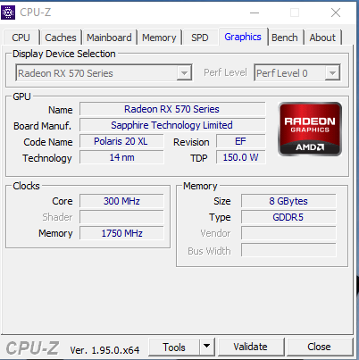

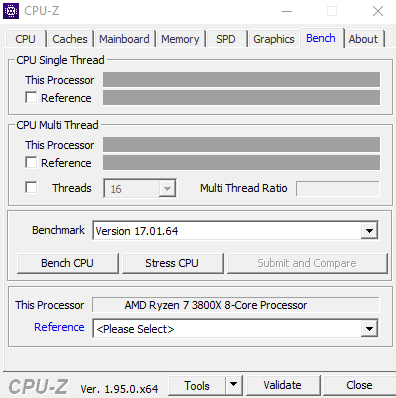

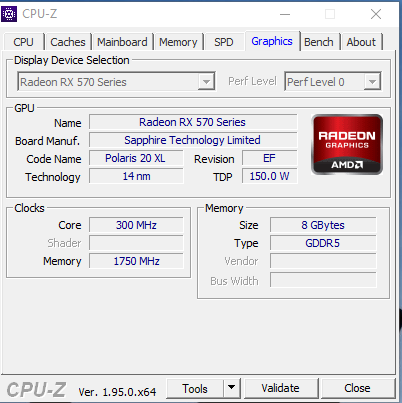

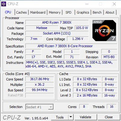

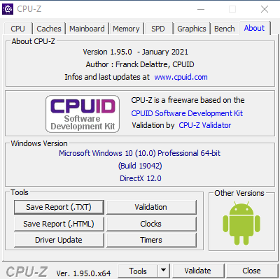

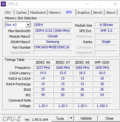

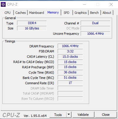

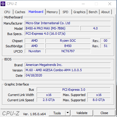

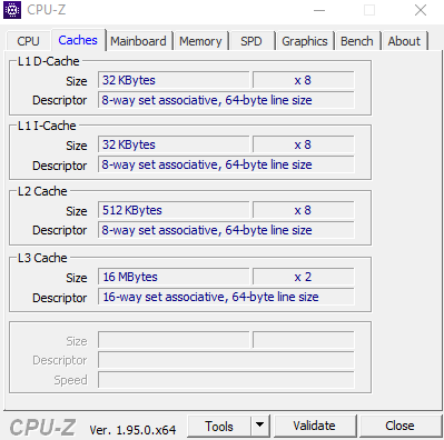

Welches Bios hat dein Mainboard.
Hierzu bitte mal Fotos von allen Reitern von CPU-Z machen.

Bios: American Megatrends Inc. M.60, 18.04.2020
siehe Bilder
@DJKno @whats4

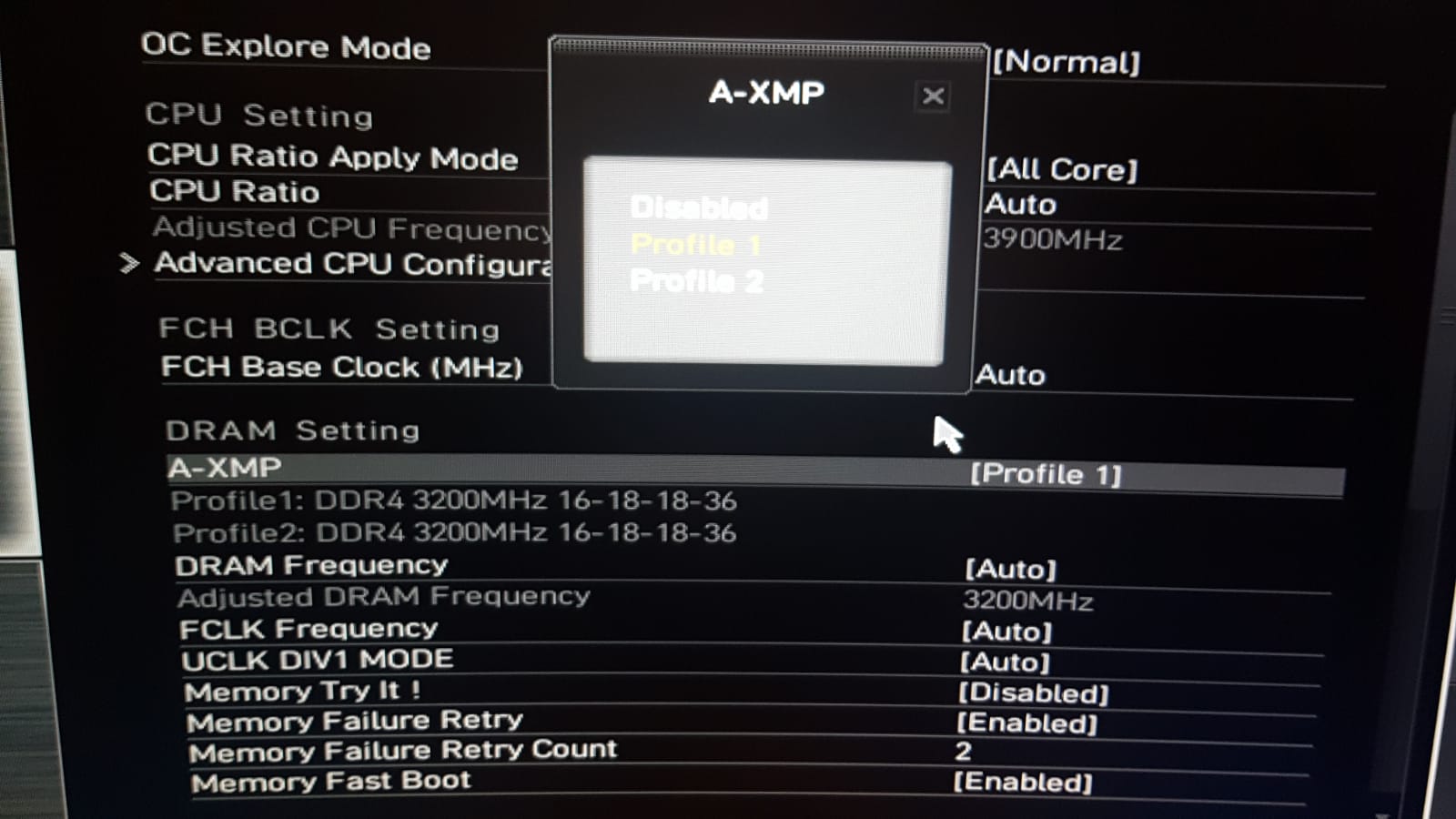

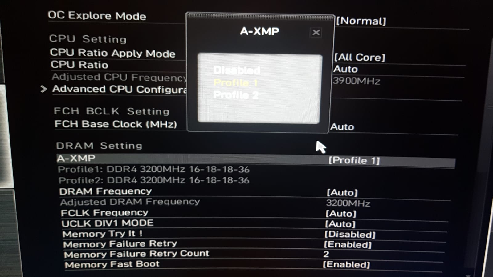

@mcbloch
Erledigt! Bei XMP Profil konnte ich zwischen Profil 1 und Profil 2 auswählen. Habe Profil 1 gewählt. Macht das einen Unterschied?

Hast du auch das neuste Bios aufgespielt ??
Profil 1 ist OK.
Ja Prima, dann jetzt im normalen Betrieb testen, und hier demnächst mal ein Feedback geben.
Viel Erfolg.

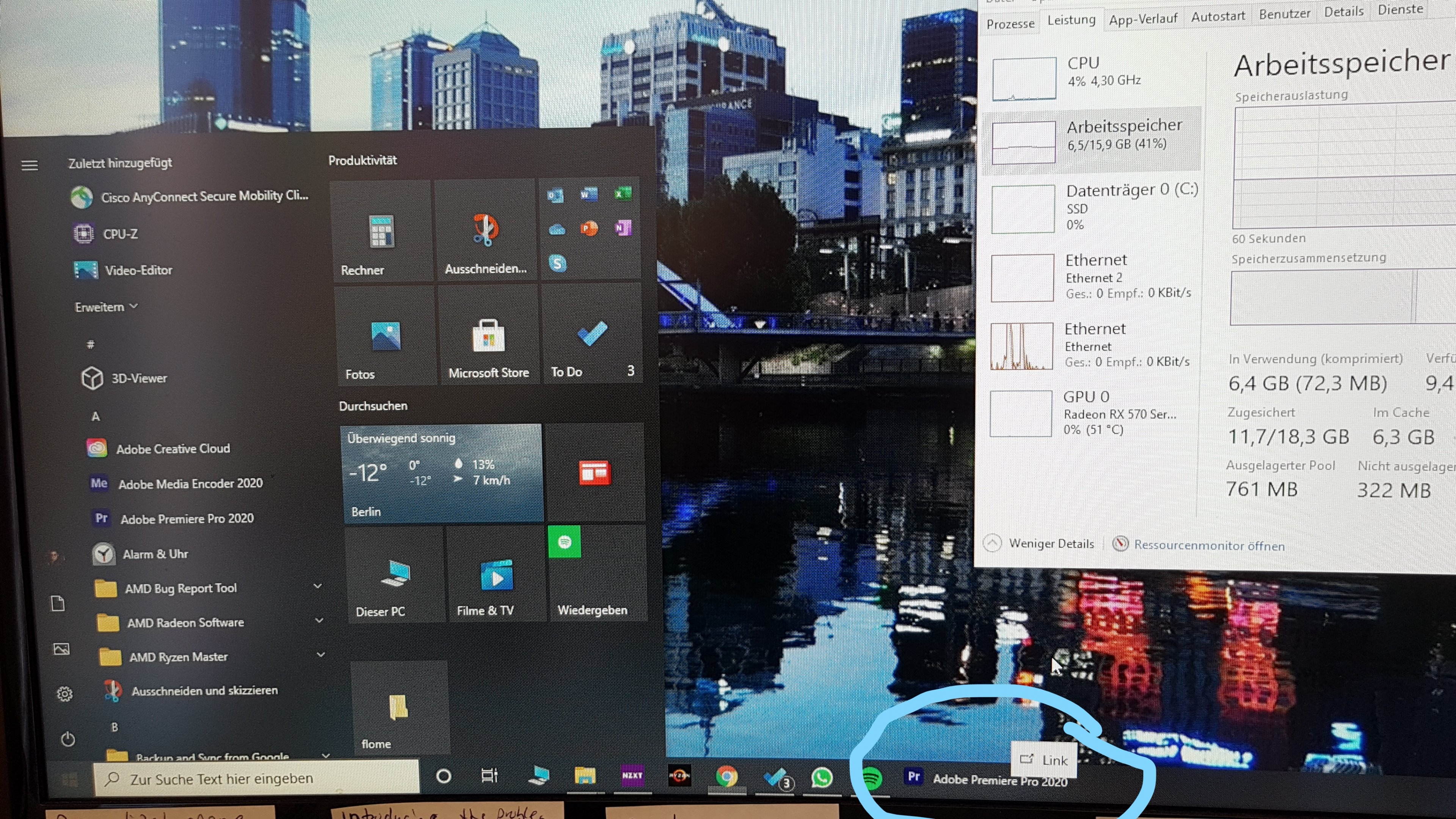

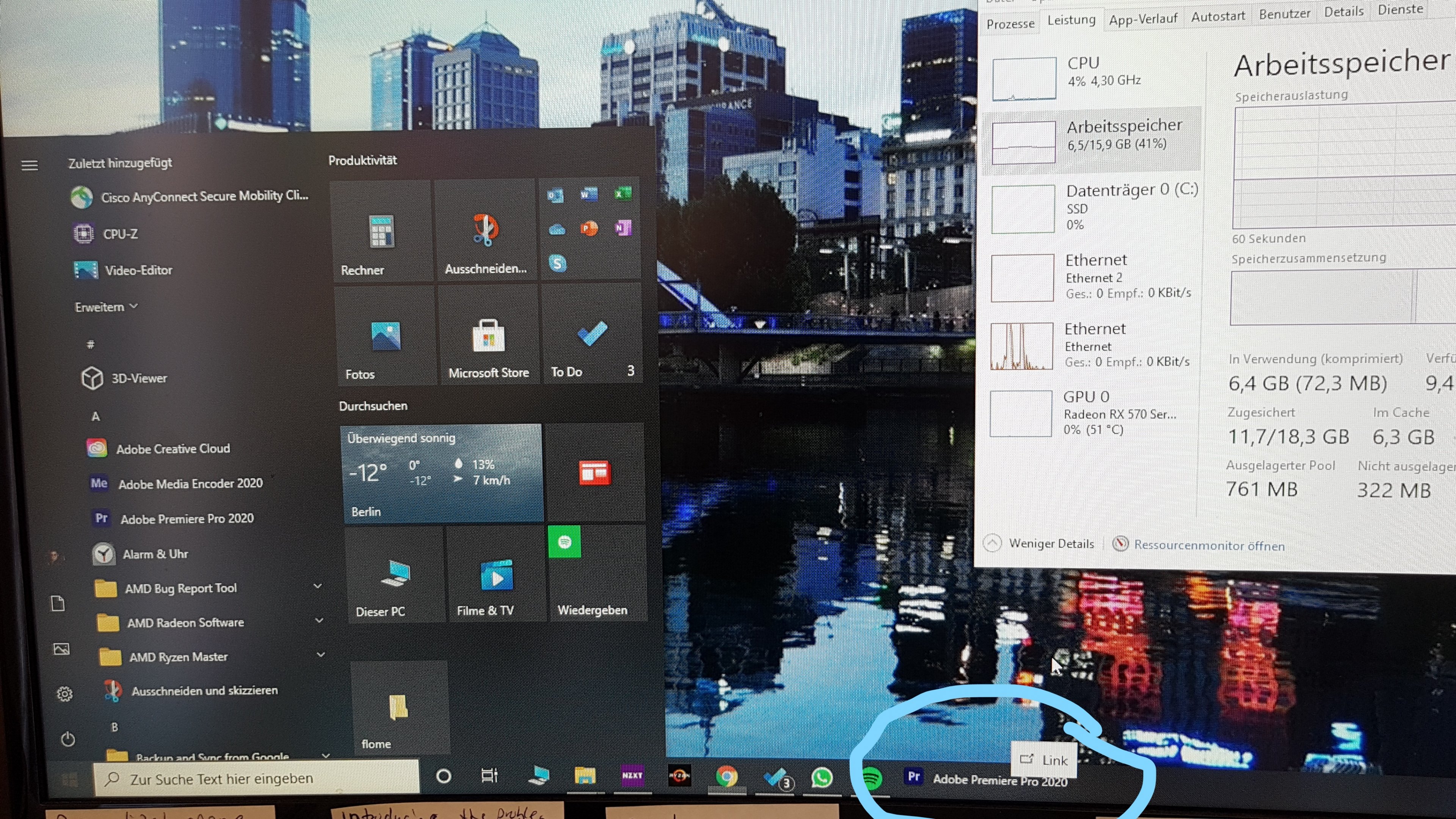

Gestern hatte ich jedoch einen ähnlichen Hänger, aber etwas anders. Als ich mir von Start eine Verknüpfung in die Taskleiste ziehen wollte hat er sich etwas aufgehängt. Diesmal ist der Taskmanager und NZXTcam jedoch nicht eingefroren. Er lief trotzdem etwas langsamer und es ließen sich keine Programme mehr öffnen. Außerdem gab es folgenden Grafikfehler (siehe Bilder) - das Icon von Premier Pro blieb wie auf dem Bild stehen zusammen mit dem Schriftzug Link. Erst nach einem Neustart lief er wieder normal.
Kann das mit dem vorherigen Fehler zusammenhängen?
Kann sein, muss aber nicht. Einfach mal weiter beobachten.

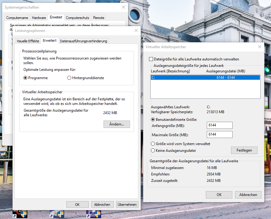

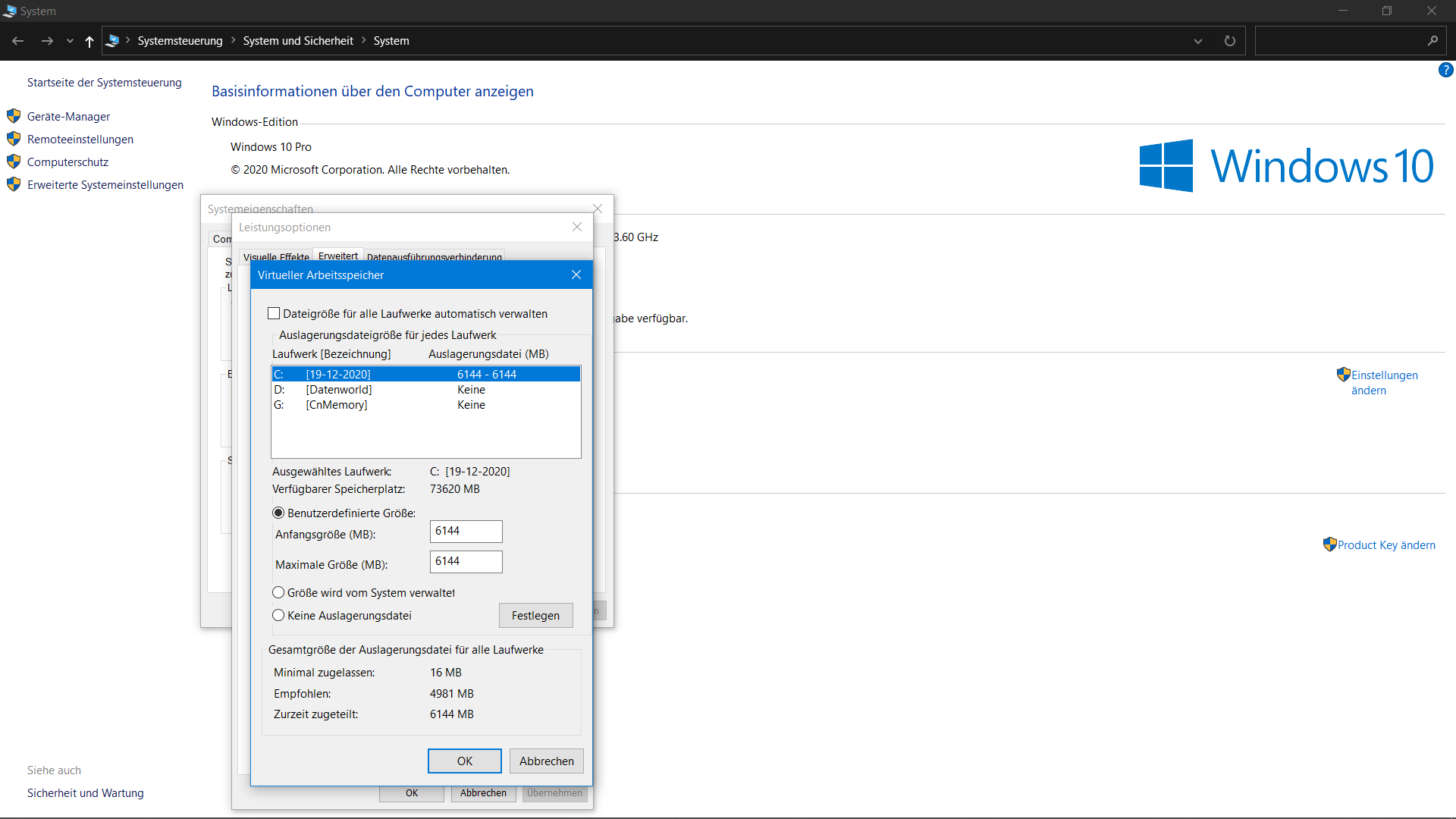

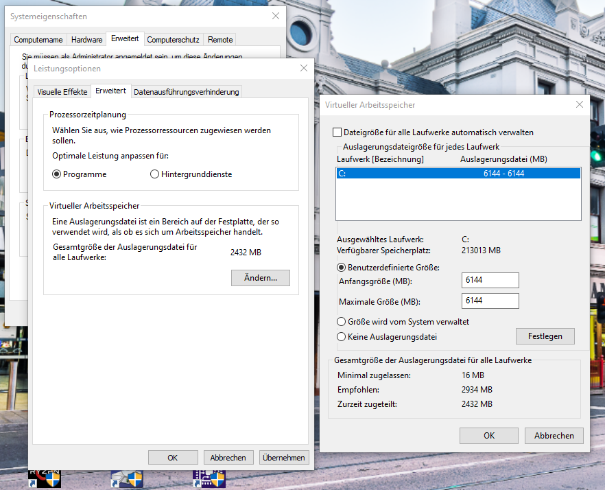

Stell mal bei dir bitte folgendes ein:
Das ist die Auslagerungsdatei.
Ich habe zu danken!
Passt das so?
Jupp genau so muss das aussehen.
Reaktionen: whatif98
