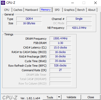

Kenne mich jetzt nicht so gut aus habe einfach mal ein screenshot von CPU-Z gemacht

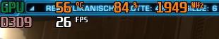

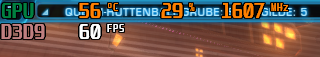

Richte dir mit MSI Afterburner ein ingame OSD ein (Hisn Link -> Beobachte). Wenn du dann im Spiel das Gefühl hast dein PC "laggt" machst du einen Screenshot und lädst ihn hier hoch. Dann können wir sehen, was nicht passt.

Hier sind zwei bilder einmal ohne und einmal mit lags

Etwas ab vom Thema, aber warum läuft dein Speicher im Single-Channel? Keinen zweiten Riegel?
