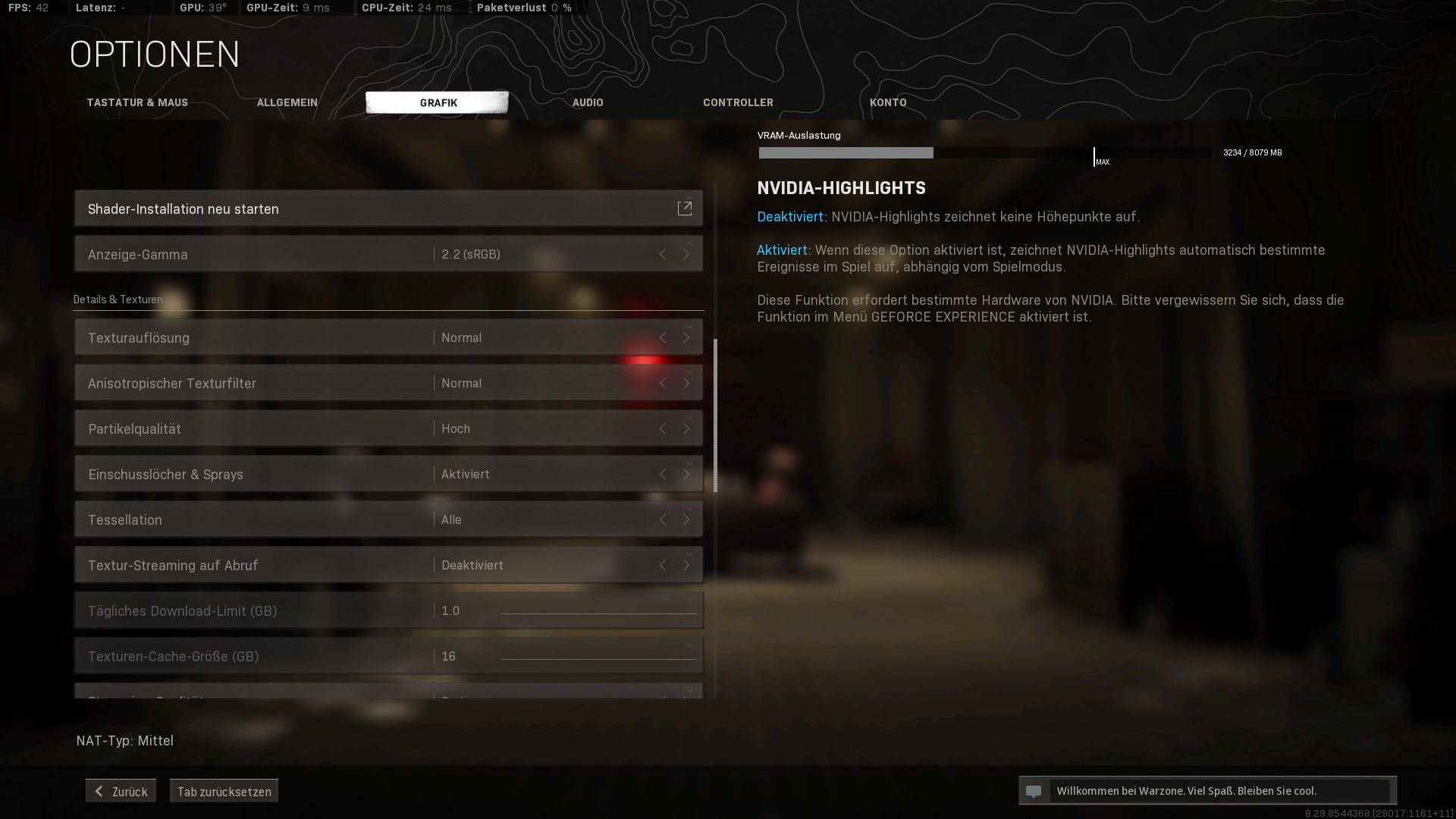

Tesselation würde ich deaktivieren.
Auf Bild 4 hast die einen FPS Begrenzer auf "EIGEN" stehen.
Öffne mal das Drop Down Menü davon, da steht dann FPS Begrenzen bei Lobby, im Spiel und im Desktop.
Was ist dort eingetragen?
Lobby und Desktop habe ich auf 36 begrenzt , Spiel auf 300 gelassen.

Alles auf 300 FPS gestellt, bei „eigen“ sorry, hab ich vergessen zu sagen
