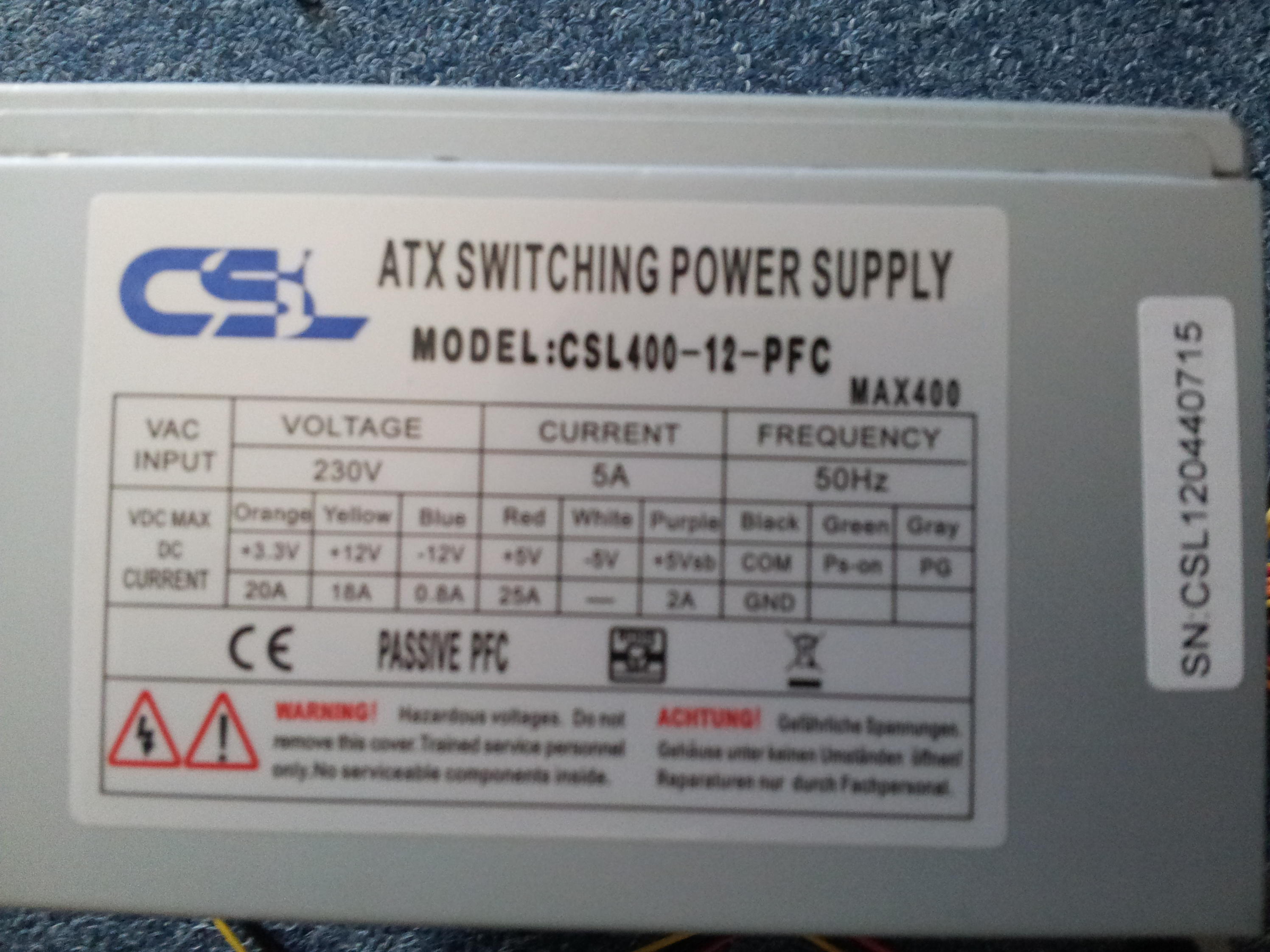

NT: CSL 400 - 12-PFC

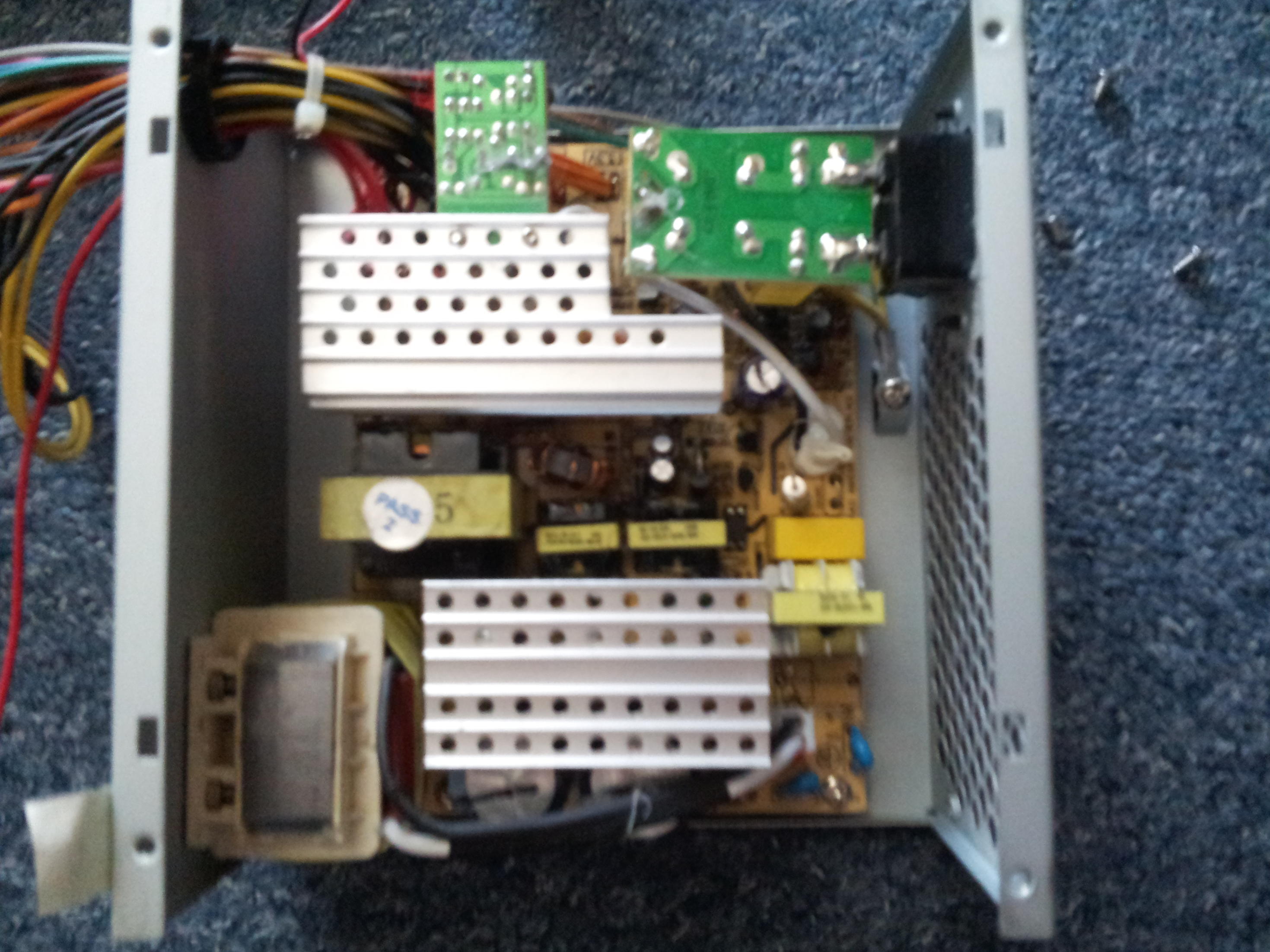

Zu den kondensatoren: kein einiges der oberflächen ist gewölbt. Flüssigkeiten sind auch keine ausgetreten.
Ich habe gerade dummerweise erkannt, dass für die graka ein nt mit 500v nötig ist. Ist also das nt wegen zu höher beanspruchung verreckt?
Zu den hohen tem0eraturen im.pc: nach dem knall war das gehäuse wirklich so heiss als würde es darin brennen. Jedoch sind keine brndspuren zu finden :@
Ich lege ein paar bilder hinzu.

ja, das NT ist wegen zu hoher Beanspruchung verreckt. wobei "hoch" das falsche Wort ist. jedes 400W Markennetzteil hätte das problemlos geschafft
deins ist eins von der übelsten Chinaböller Sorte. das war quasi Elektronikschrott in dem Moment wo es das Fließband verlassen hat.

500W sind bei der GPU nicht wirklich notwendig - allerdings ist dein NT auch kein wirkliches 400W-NT sondern wohl eher ein 200W-NT mit 400W-Label.
Gehe ich recht in der Annahme, dass du für die beiden 6-Pol-Anschlüsse an der Grafikkarte jeweils einen Adapter verwendet hast? Das NT solltest du auf jeden Fall auswechseln. Und erst dann wirst du feststellen, ob das NT auch noch ne andere PC-Komponente mitgenommen hat :(
Im übrigen ist das Öffnen des Netzteils auch nicht gerade ungefährlich...
Brandspuren können sich beispielsweise auch an der Unterseite der Platine befinden. Das NT wird wohl im normalen Betrieb warm werden - bei einer passiven PFC wird der Wirkungsgrad auch unterirdisch sein.

Zur gefahr vom öffnen. Ich habe das nt zuvor 1 tag entladen lassen.
