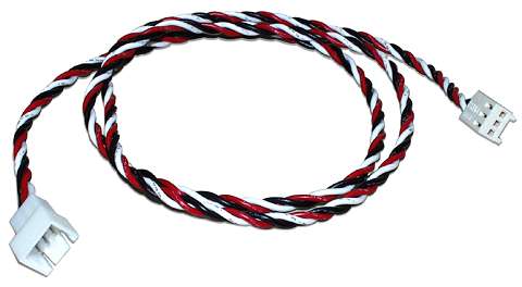

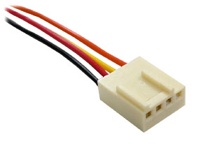

Ganz einfach... hier hast du Bilder:
1. Foto : 3-pin Anschluss
2. Foto : 4-pin molex zum Netzteil
3. Foto : 4-pin PWM Anschluss
Jetzt müsstest du es schaffen....:D

@ tukusa: Schau Dir 'mal die Stecker am Ende der Lüfterkabel an und vergleiche sie mit diesem Bild: Haben deine Lüfter den großen 4poligen Stecker (auf dem Bild ist das der linke) oder den kleinen 3poligen (auf dem Bild der rechte)?
Wenn die Lüfter den großen Stecker haben, sind sie wahrscheinlich am Netzteil angeschlossen, dann ist es schwierig, sie in der Drehzahl zu regeln. Wenn sie dagegen den kleinen 3poligen Stecker besitzen, sind sie wahrscheinlich am Mainboard angeschlossen, dann müsste man sehen, ob Sie direkt über Dein Board regelbar sind oder Du Dir eine Lüftersteueurung gönnen willst, mit deren Hilde Du die Lüfter herunterregeln und damit leiser machen kannst :) Solche Lüftersteuerungen gibt es in vielen Ausführungen, hier eine Übersicht :)
LG N.
aaalso. ich hab eben nachgesehen das der cpu kühler einen 3pin anschluss hat und die drei lüfter einen 4pin molex zum netzteil.
d.h. wohl das eine lüftersteuerung nicht in frage kommt oder?
ok. das heißt das ich den spannungsabapter einfach zwischenstecken kann/muss?
Jo.Ist aber nicht gleichbedeutend mit leise.Kommt halt drauf an wieviel Umdrehungen deine Lüfter jetzt machen.
Nur mal zum verständnis-Mal angenommen deine Lüfter drehen jetzt mit 2000upm und mit dem Adapter 1300 upm,dann sind sie zwar leiser als vorher aber nicht wirklich leise. Wenn sie jetzt mit 1300upm drehen,dann...
