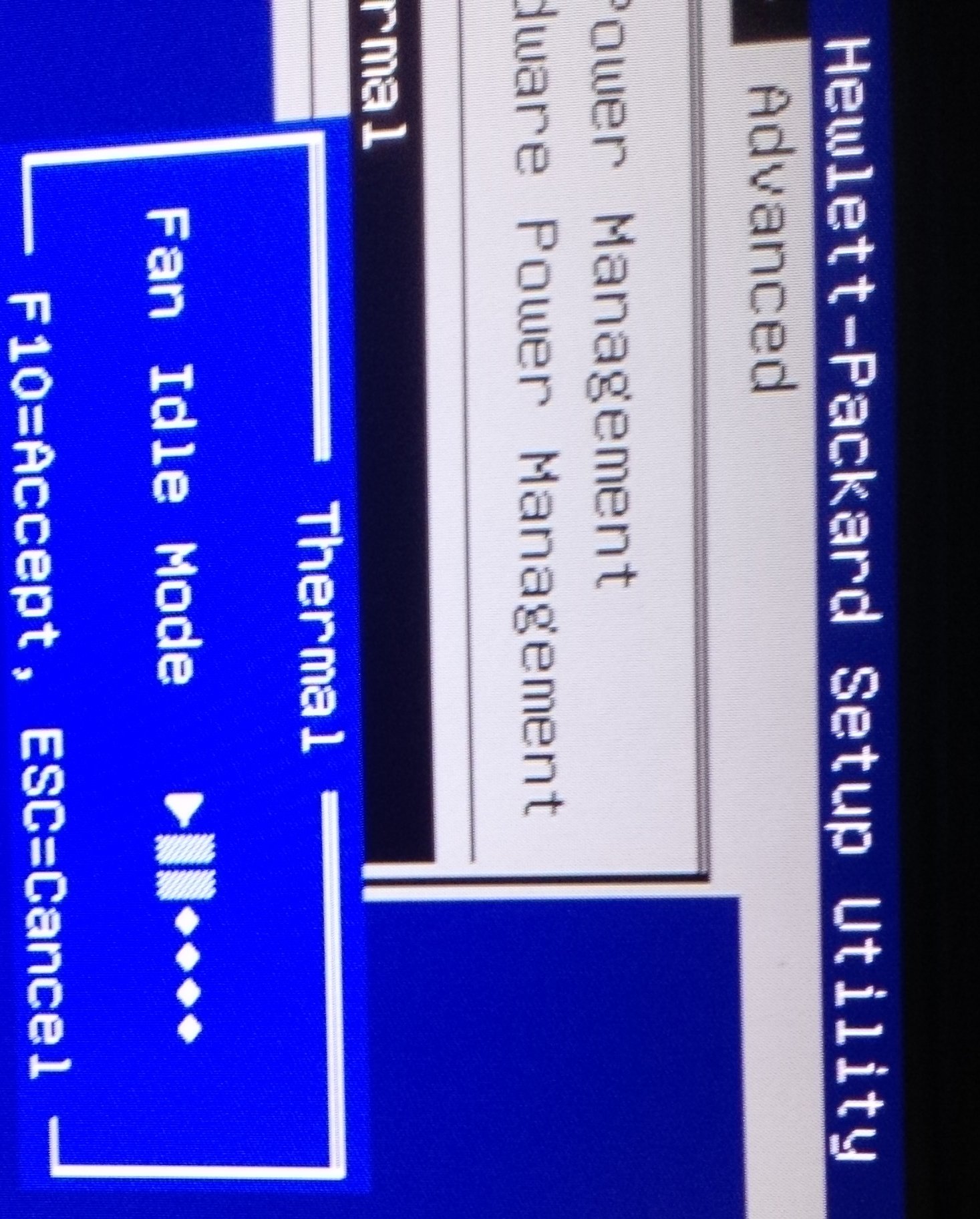

Hi, wie ist den im Bios das eingestellt:

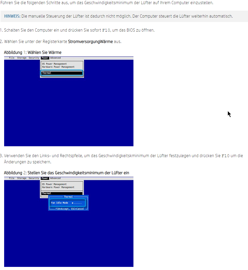

ok, Abbildung wie oben, was stell ich ein?
mehr grauschraffierte Kästchen oder Rauten, was bedeutet was???
je mehr grauschraffierte desto desto höher der fan-leerlauf?
Wie muss man das verstehen?
Bereits eingestellt war offensichtlich die geringste Leistung (also keine grauschraffierten)
Bist du sicher das mit Fan Idle Mode die Mindestdrehzahl gemeint ist und man entsprechend weniger Kästchen auch weniger Drehzahl hat ?
Könnte damit nicht auch gemeint sein ab wann der Lüfter seinen Idle Mode verlässt ?

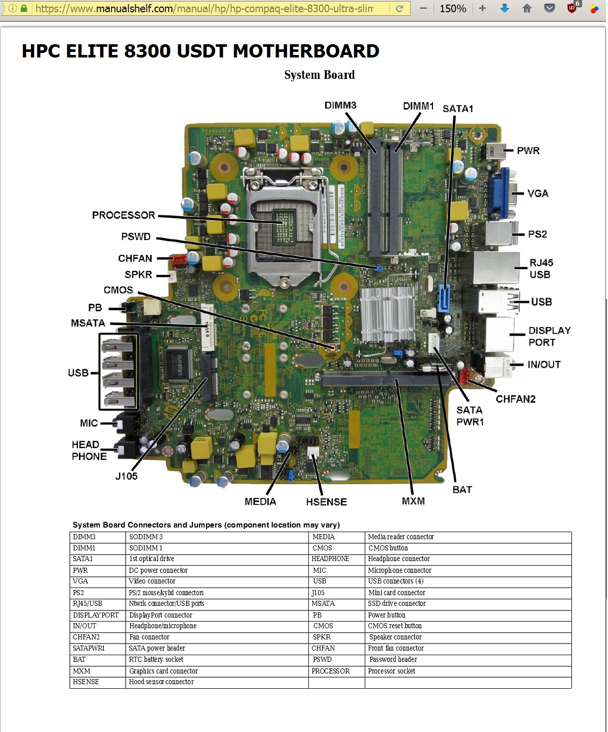

Wie ist denn eigentlich der betreffende Lüfter angeschlossen, per 3 oder 4-Pin ?
Könnte man nicht einfach einen Low-Noise Adapter zwischen stecken ?

Ob 3 oder 4 pins kann ich eventuell erst am Wochenende genauer nachschauen, ansonsten hab ich dieses pic aus dem netz, aber da kann mans gar nicht richtige rkennen..... (sieht am ehesten noch wie 3 pin aus, oder noch eher 2 pin?? CHFAN sieht noch am ehesten wie 3 pin aus)
