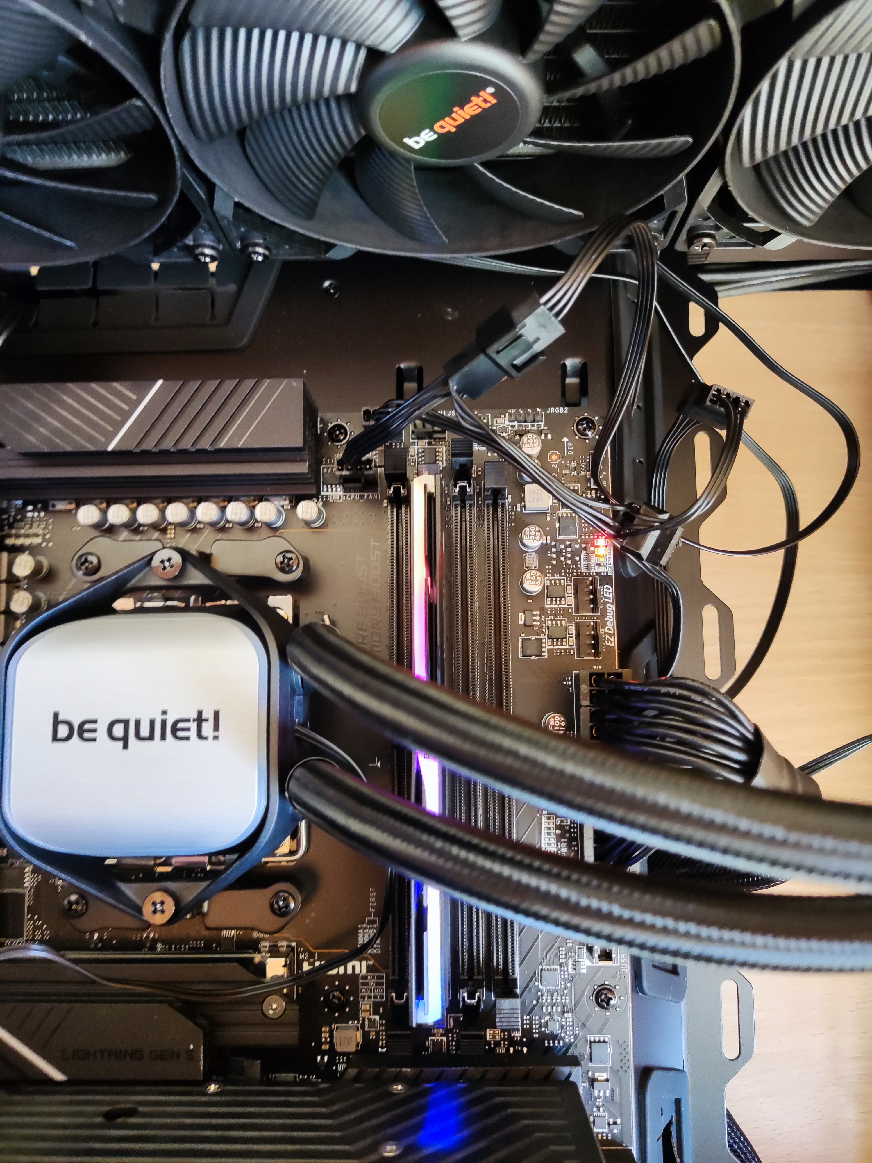

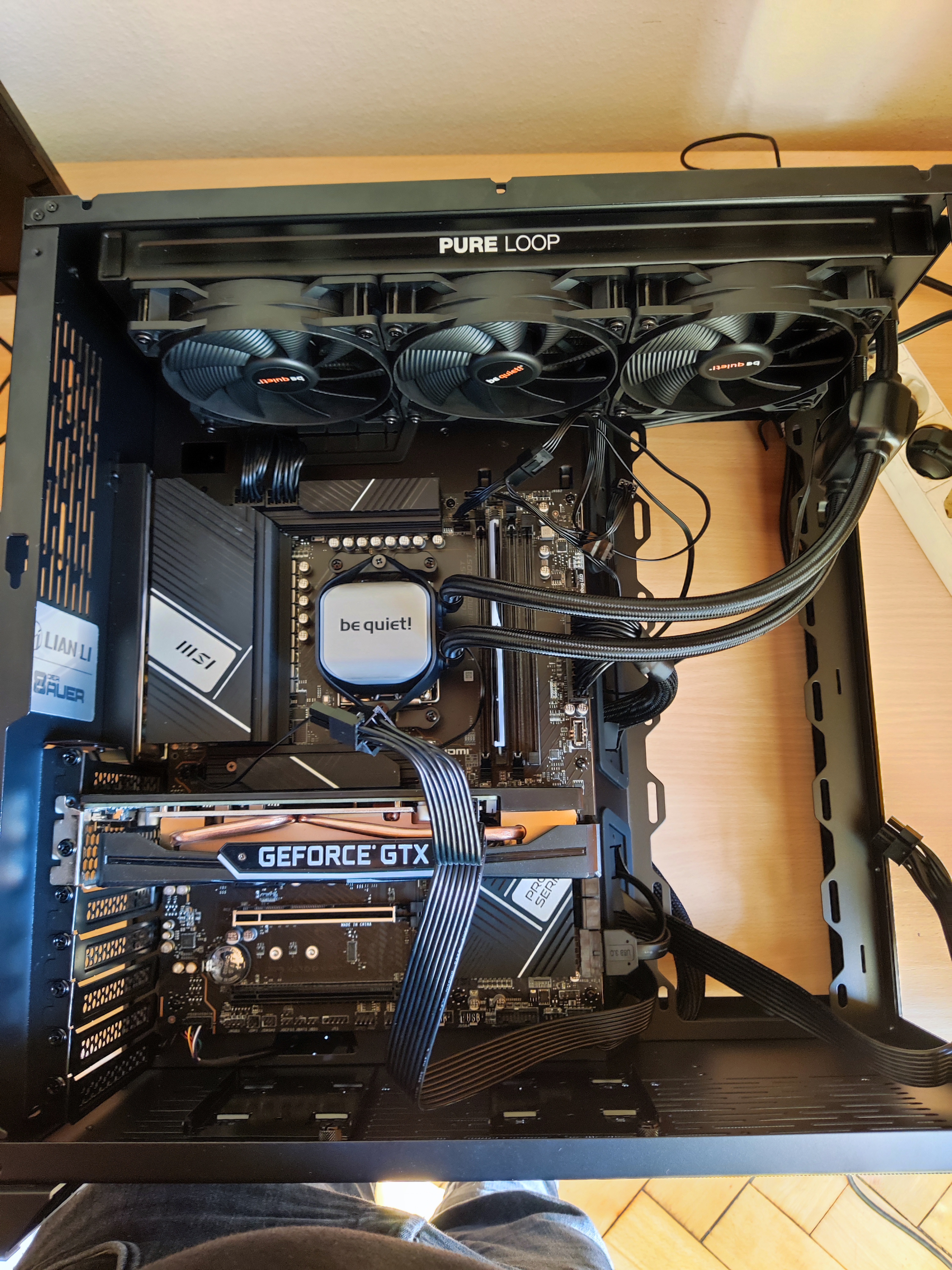

Hast du die Verkabelung überprüft und geschaut ob das Board auch mit Strom versorgt wird? (Ggf aussagekräftige (!) Fotos vom Innenraum bereitstellen)

Hier sind mal 2 Bilder

PP12 Netzteil?
Der breite Stecker fürs mainboard hat auf netzteilseite zwei stecker - sind diese beiden drin?
Reaktionen: eden89
HodenMilbe schrieb:
oben links schaut der stecker etwas schief aus..
Ja nachdem ich die mal getauscht habe. Glaube halt nicht dass RAM und CPU kaputt sind, vorallen gleich beide RAM Riegel. Wenn dann eher das Mainboard
Denniss schrieb:
PP12 Netzteil?
Ne wo kommt der kleine rein?
Denniss schrieb:
PP12 Netzteil?
Das war die Lösung, Denniss wir haben Boot! zwar nur vom stick aber immerhin Boot, jetzt dank ich dir tausend mal !
Reaktionen: TSB und mcbloch
hab ich auch gemerkt, hab aber tatsächlich den stecker nicht gekannt und daher übersehen
Also von meiner Seite ist jetzt wieder alles paletti, danke an das Forum und besonders @Denniss
