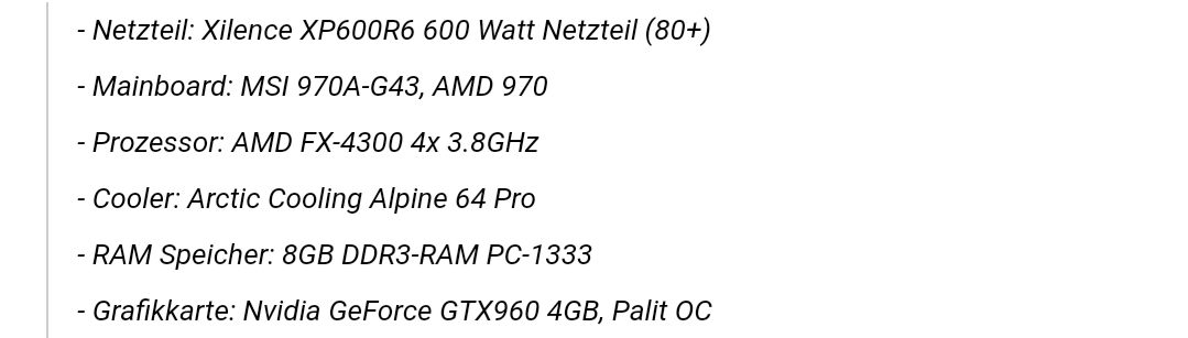

BTW, das XR600R6 hat nur 450 Watt, keine 600 ... außerdem hätte man bei dieser Gelegenheit gleich zu einem vernünftigen Gerät greifen können.
Ich verstehe leider nicht so viel von selbst zusammen setzen eines PCs was mit wem funktioniert und was nicht und so daher kaufe ich entweder fertige PCs oder baue online etwas was dann auch passt. Was da eventuell besser wäre weiß ich leider nicht 😔
