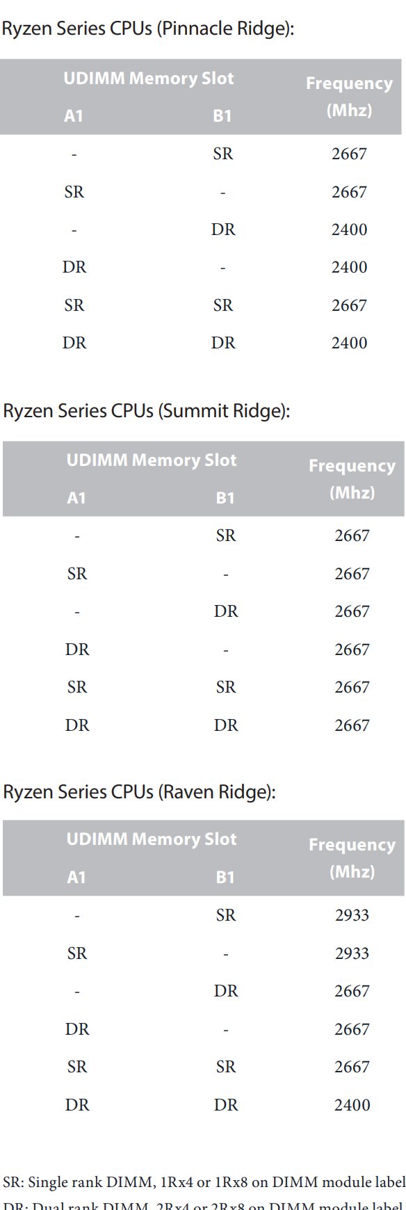

Ich glaube ich habe das Problem gefunden. Wahrscheinlich unterstützt das Mainboard den RAM garnicht.
Im Anhang ein Screenshot aus dem Manual. Dort werden für Raven Ridge Prozessoren 2400Mhz RAM Riegel nur an beiden Slots Dual Rank unterstützt. Habe das mit Dual Rank und Single Rank jedenfalls nicht ganz verstanden.
Auch auf der Support-Seite des Mainboards wird mein RAM Riegel nicht aufgelistet.
Dass der PC dadurch tatsächlich garnichts macht finde ich trotzdem merkwürdig oder habe ich tatsächlich das Problem gefunden und das ist normal?

ghecko schrieb:
Booten sollte es normalerweise trotzdem. Der Hersteller testet nicht jeden RAM der existiert, also muss der RAM nicht in der kompatibitätsliste drinstehen.
Würde er denn auch ohne RAM booten?
Ich verstehe die Tabelle aus dem Manual ehrlich gesagt nicht richtig und finde auch keine Informationen wie ich das interpretieren sollte.

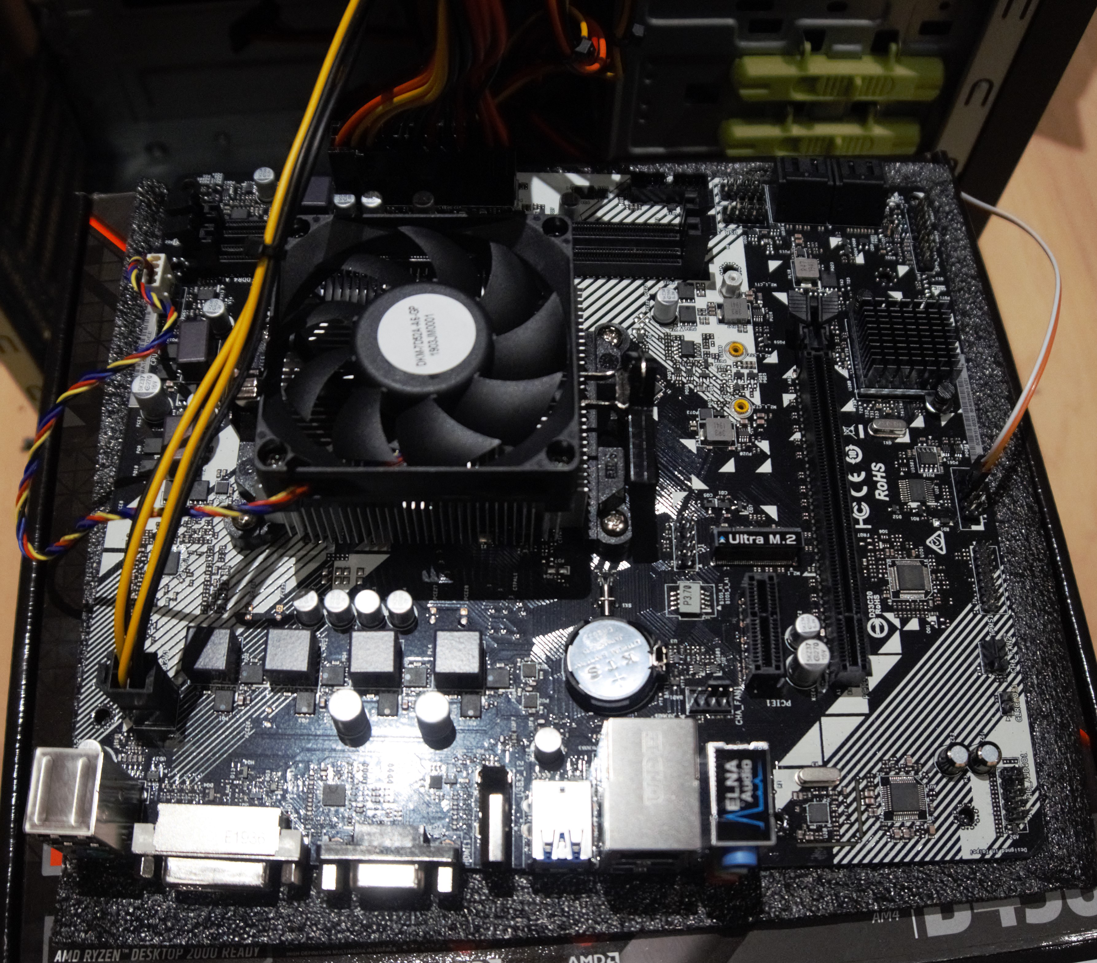

Im Anhang habe ich nochmal ein Bild, wie ich das angeschlossen habe.
Reaktionen: KnolleJupp und Gruffler
Häschen schrieb:
Das ist nicht das Frontpanel sondern der Com anschluss
Frontpanel ist bei 12
Jap, ich bin dumm. Es tut sich was... Eigentlich muss ich dir Einen ausgeben...
