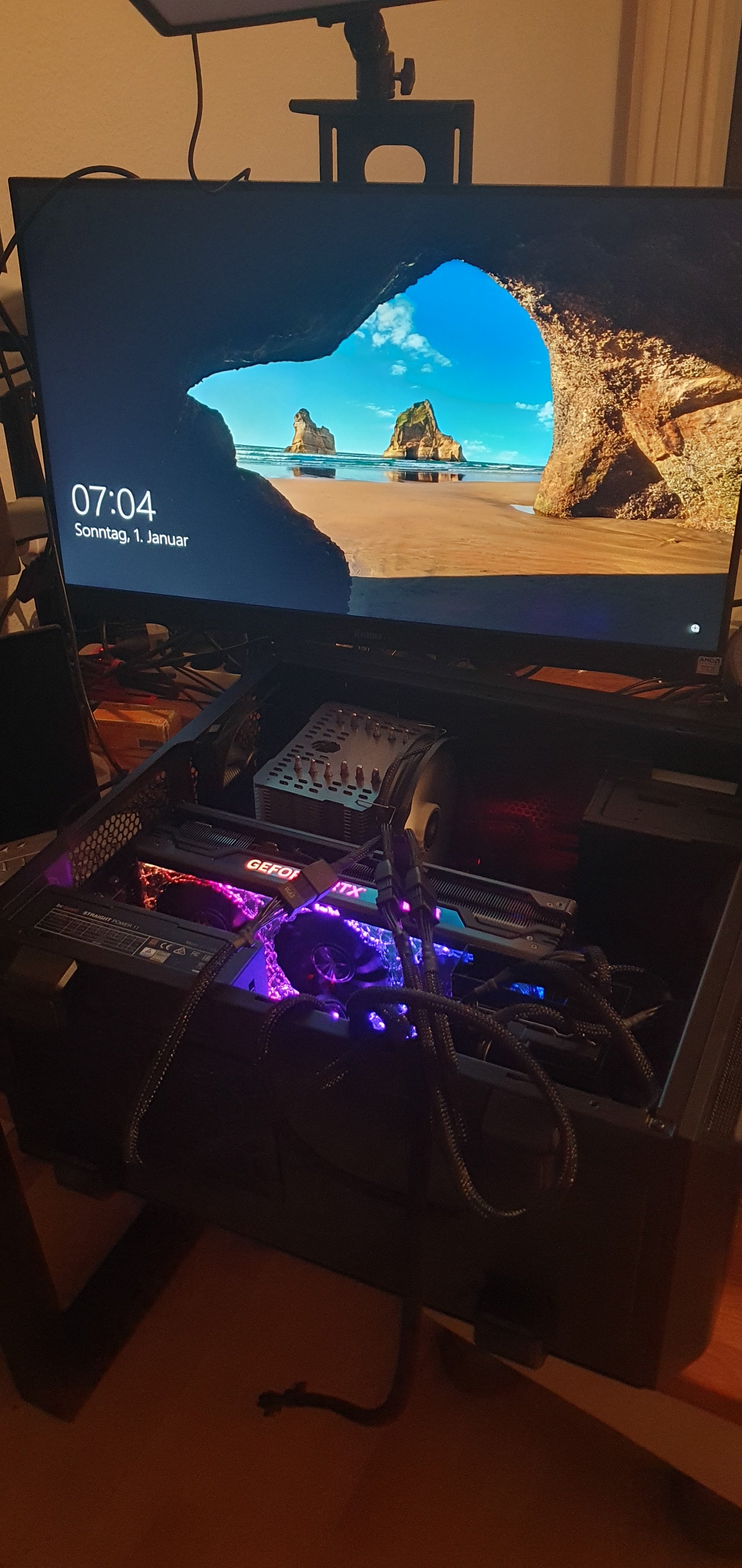

Vorher:

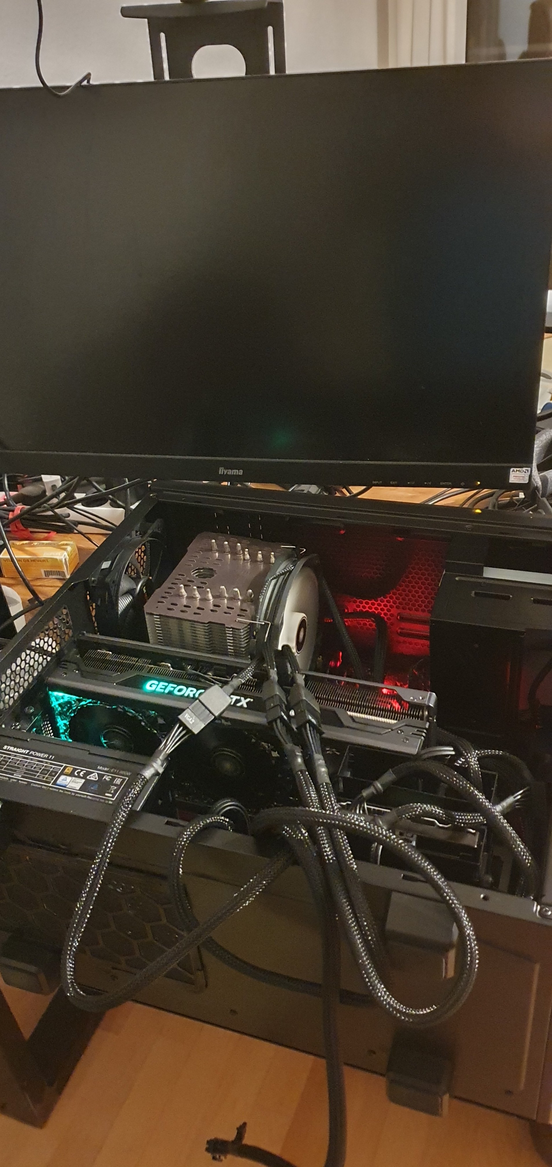

Nachher:
Der PC läuft dabei ruhig weiter. Ich habe im Gerätemanager die Graka komplett deinstalliert inkl. dem Löschen des Treibers. Fehlerbild bleibt jedoch gleich. Angeschlossen ist die PC am Monitor mittels HDMI.

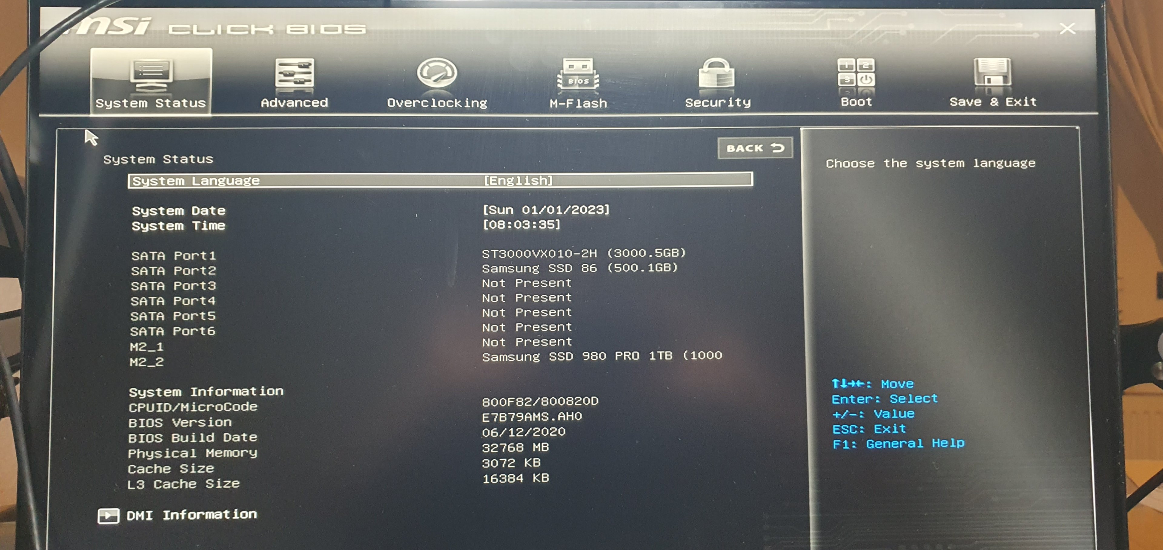

Dein Bios ist Uralt das muss Upgedatet werden damit der 5800X3D funktioniert.
Selbiges könnte auch das Problem mit der 4080 lösen.

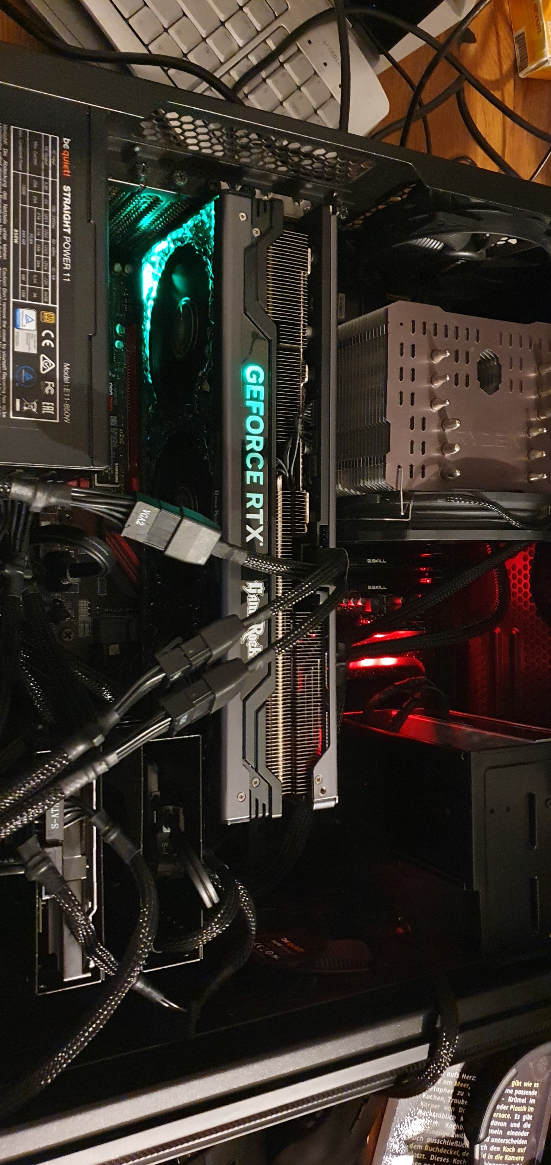

Der eine Stromstecker von der Grafikkarte is übrigens nicht ganz drinn mehr kann man leider auf den Bildern nicht sehen da Qualität und Winkel Mieserabel sind.

BIOS aktualisieren, damit die CPU richtig erkannt werden kann.

Ich hatte das Bios eigentlich mit dem Tool von MSI zum Beginn letzter Woche aktualisiert. Das dieses nicht aktuell ist verwunder mich daher.
Den Graka-Powerstecker hatte ich schon gesehen und ist korrigiert. Fehkerbild bleibt gleich.

Du hast ein BIOS von 2020 drauf. Damit kann der 5800X3D nicht laufen.
BIOS Update durchführen, dann sollten sich deine Probleme lösen.
