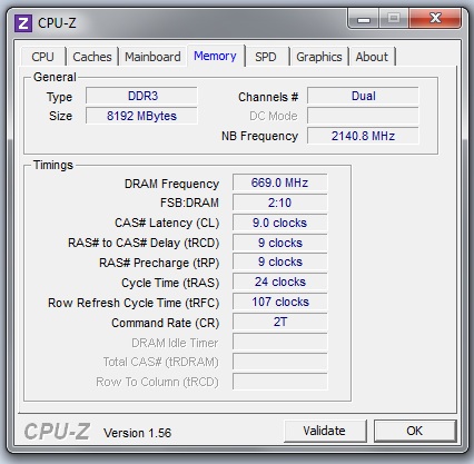

Edit: So habe jetzt auf 2N gestellt mit 1,6V. Die Einstellung für die NB hab ich grad garnicht gesehen, vielleicht heißt es nicht direkt NB? Memtest86 läuft so aber auch nicht mit Memtest86, den Rest muss ich über paar Tage sehen, da die Abstürze halt sporadisch kamen.

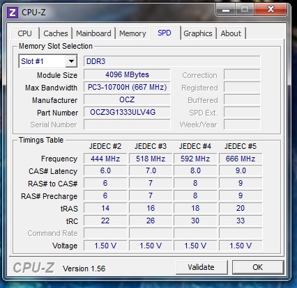

Im Anhang noch Screens von CPU-Z

Ich hatte soweit alles auf Auto stehen, die Einstellung von Command Rate 1T kam mir seltsam vor aber ich hab gegooglet und man sagte das ginge schon bei DDR3. Ich lass die Spannung jetzt vorerst auf 1,6V und beobachte das mal weiter.

und welche RAM-Module von OCZ sind es genau ?
bei ASUS werden von OCZ RAM-Module als "geignet" angegeben, die aber nur mit 1,7V / bzw. mit 1,85V "laufen" was steht auf Deinen Modulen ? ( siehe Aufkleber )
Die 1,7-1,85V Module ( 1333) sind / wären recht ungewöhnlich für OCZ -
Auf dem Aufkleber steht:
PC3 10666 9-9-9 @ 1.50V
OCZ3G1333ULV8GK 4GB
Und auf der OCZ Homepage stand was von 1,35V bei dem RAM. Vielleicht doch der RAM einfach inkompatibel.
