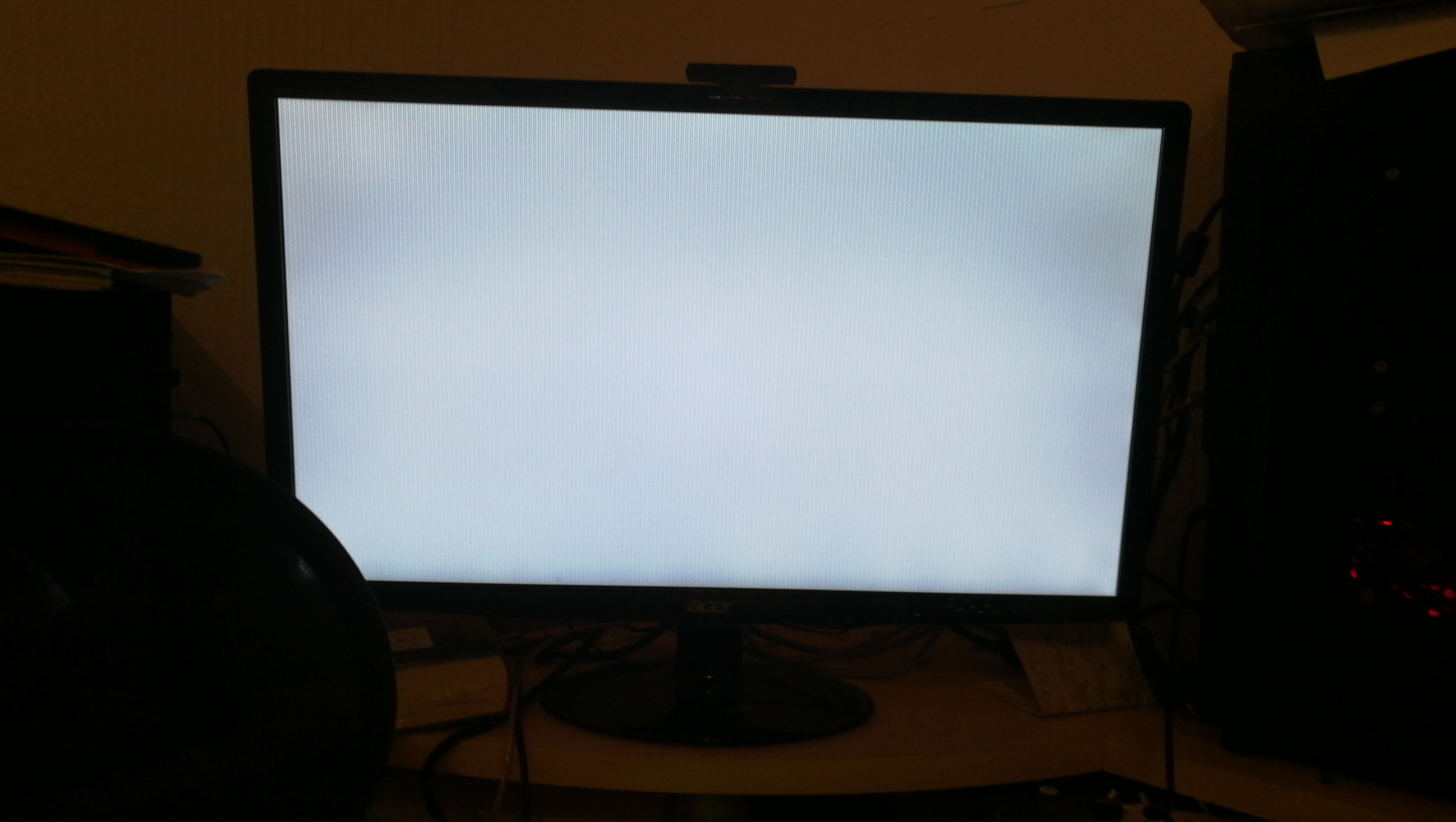

Das sieht mir sehr nach einer defekten Graka bzw. Grafikspeicher aus. Streifen sollte man nicht im Bild haben.

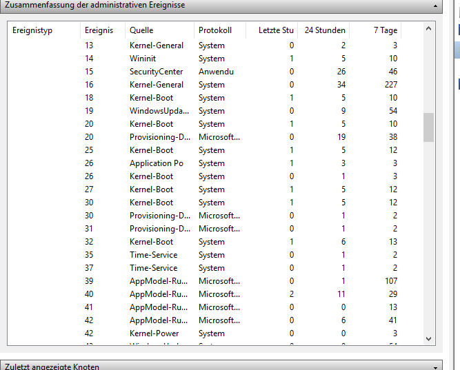

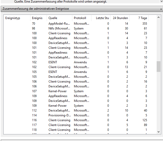

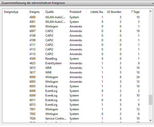

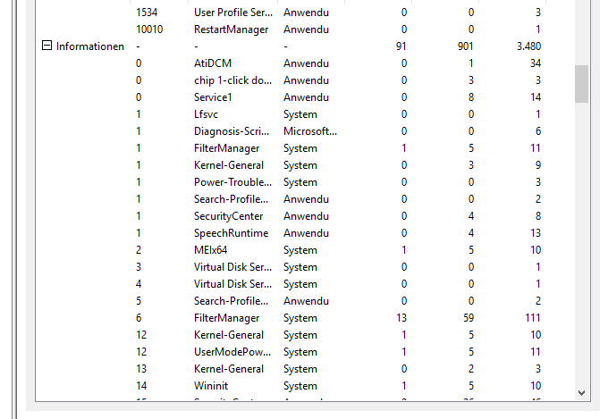

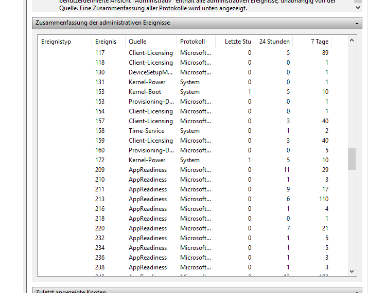

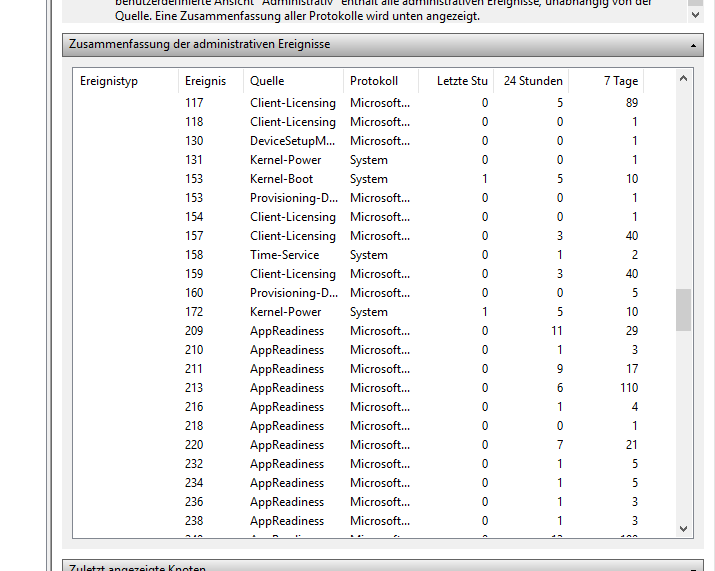

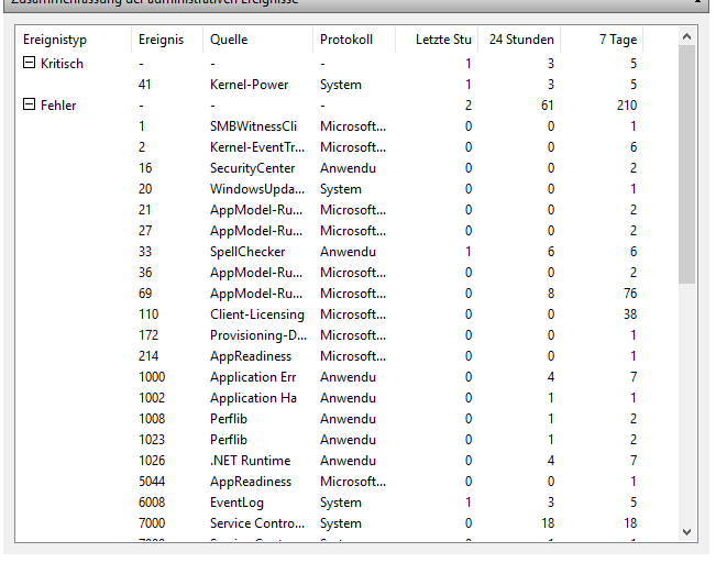

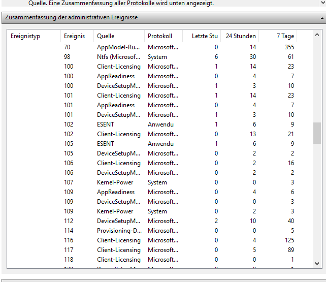

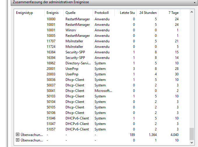

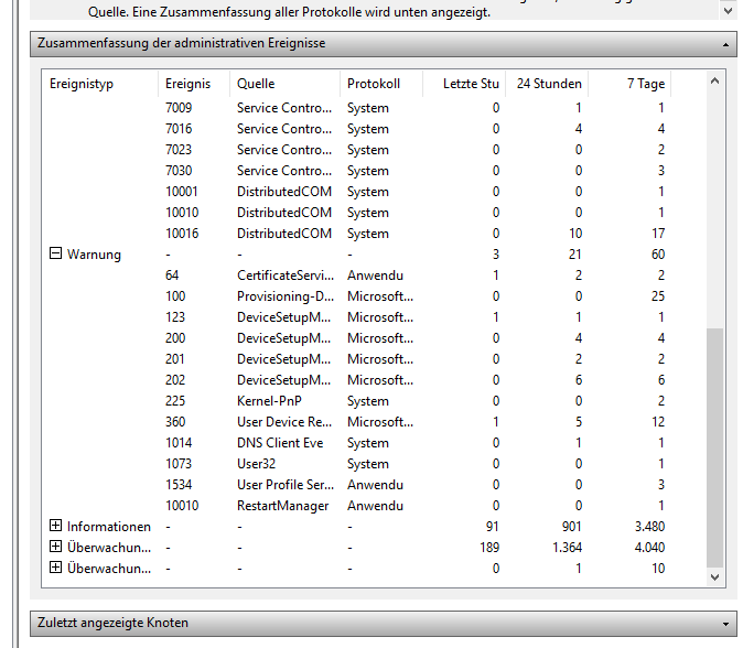

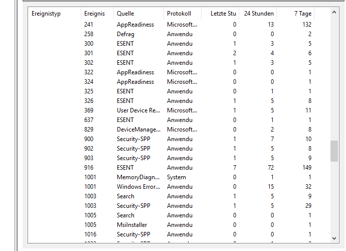

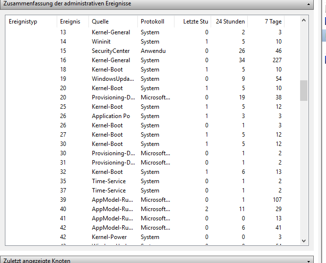

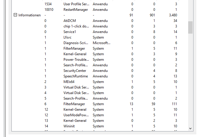

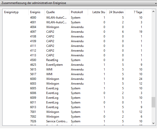

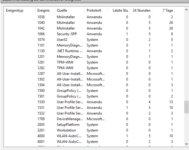

hier sind alle ereignisdinger :)

Nicht die zusammenfassung.
Musst schon schauen was zur fraglichen Zeit war.

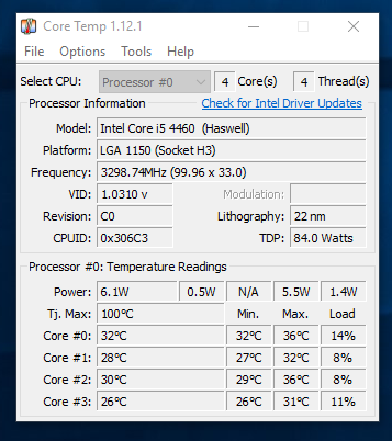

Nuon schrieb:
Springt der PC nach einer gewissen Abkühlzeit wieder an?
Hast du im Bios eine Temperaturanzeige oder ein Messprogramm wie coretemp?
Hast du evtl noch einen Boxed Kühler rumliegen zu testen?
ja er springt wieder an nach ein paar minuten, boxed kühler nur so einen standard kühler, wenn....
Die Temperaturen scheinen in Ordnung zu sein, also scheint die Wakü i.O. zu sein.
Jetzt würde ich die Temps der Graka mit GPU-z auslesen, mit furmark hast du sie ja schon getestet.
- wenn die Graka auch ok ist, dann kann es, wie von Moselbär vorgeschlagen, das Netzteil sein, das die Last von GPU und CPU zusammen nicht mehr aushält.
