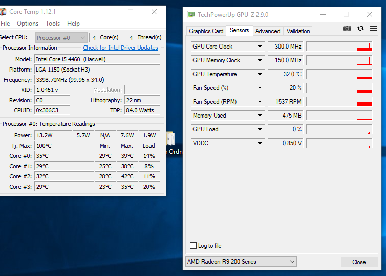

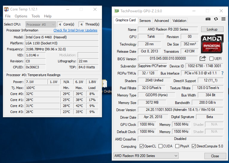

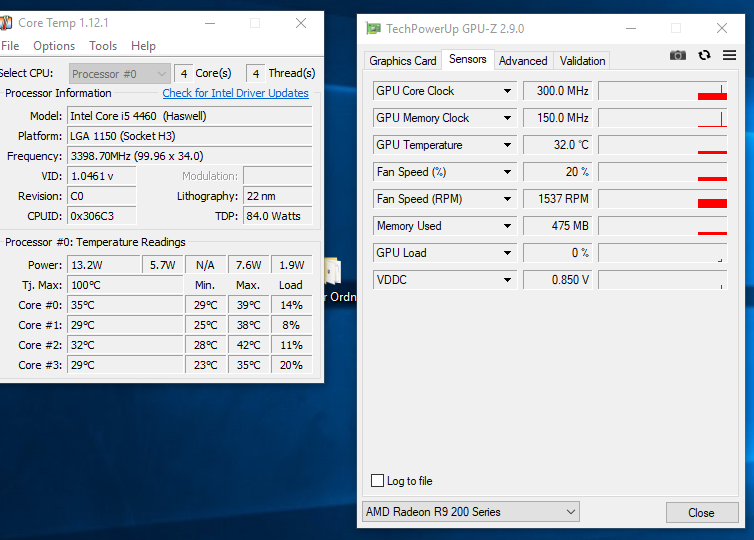

Nuon schrieb:Die Temperaturen scheinen in Ordnung zu sein, also scheint die Wakü i.O. zu sein.
Jetzt würde ich die Temps der Graka mit GPU-z auslesen, mit furmark hast du sie ja schon getestet.
- wenn die Graka auch ok ist, dann kann es, wie von Moselbär vorgeschlagen, das Netzteil sein, das die Last von GPU und CPU zusammen nicht mehr aushält.
da sind sie
