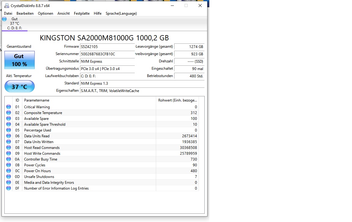

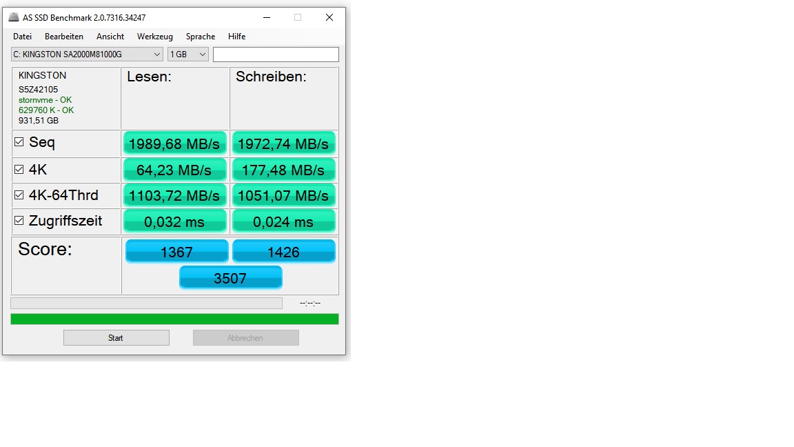

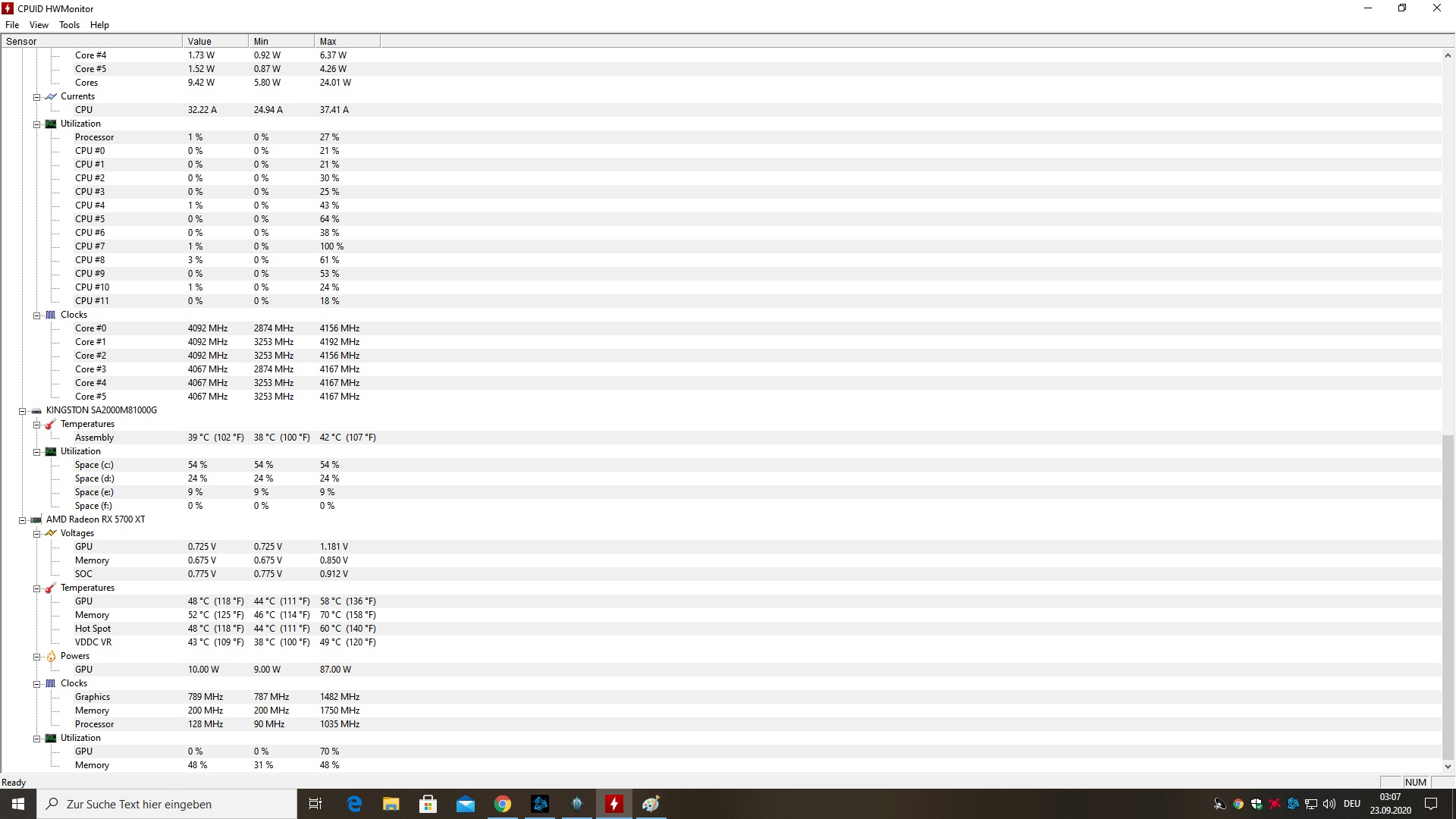

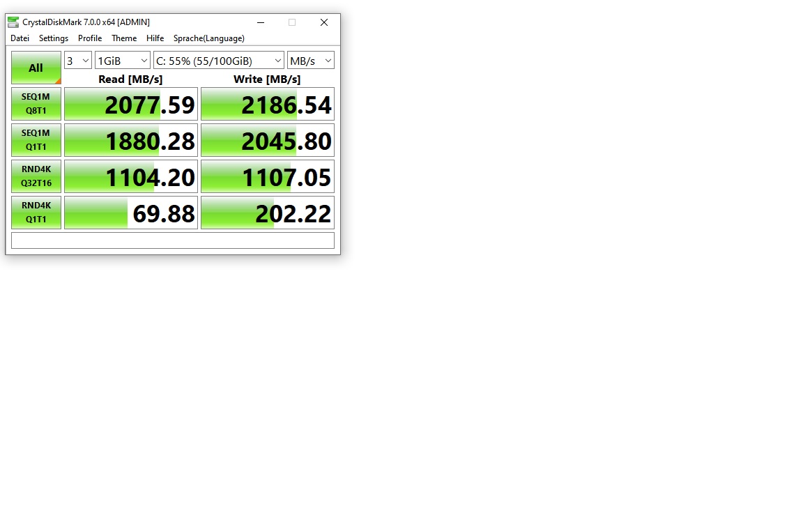

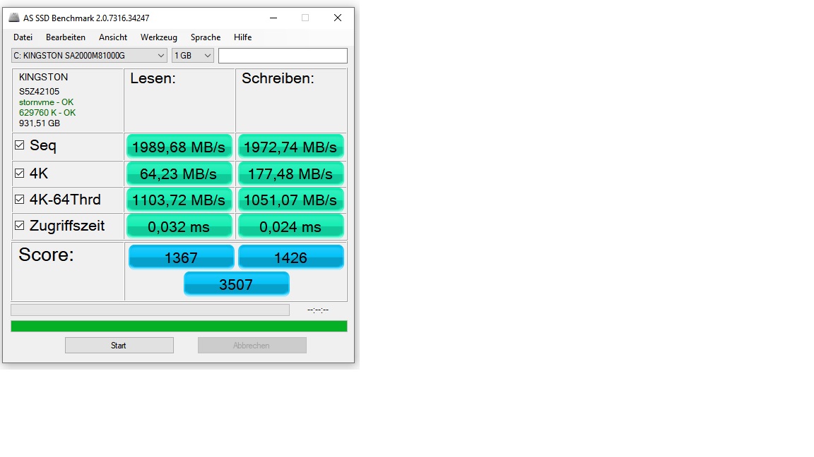

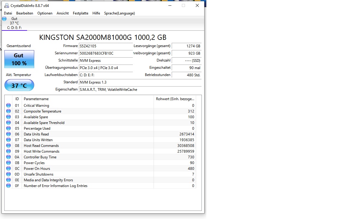

So ich hoffe das ist alles richtig so. Die Belastungstest hmm da hab ich Angst das die bei mir in die Hose gehen :D
@omavoss na gut, ich saugs gerade :evillol:
Tatsächlich hab ichs glaub ich noch nie benutzt. Wie gesagt, das ist der erste Name, den ich je gehört habe, nach Windows. Als Kind/Schüler. "Wennst irgendeinen Stress mitn PC hast, kannst Knoppix booten und reparieren probieren" oder so ähnlich :p

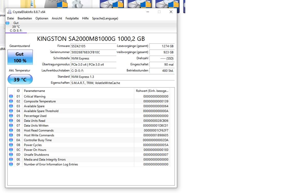

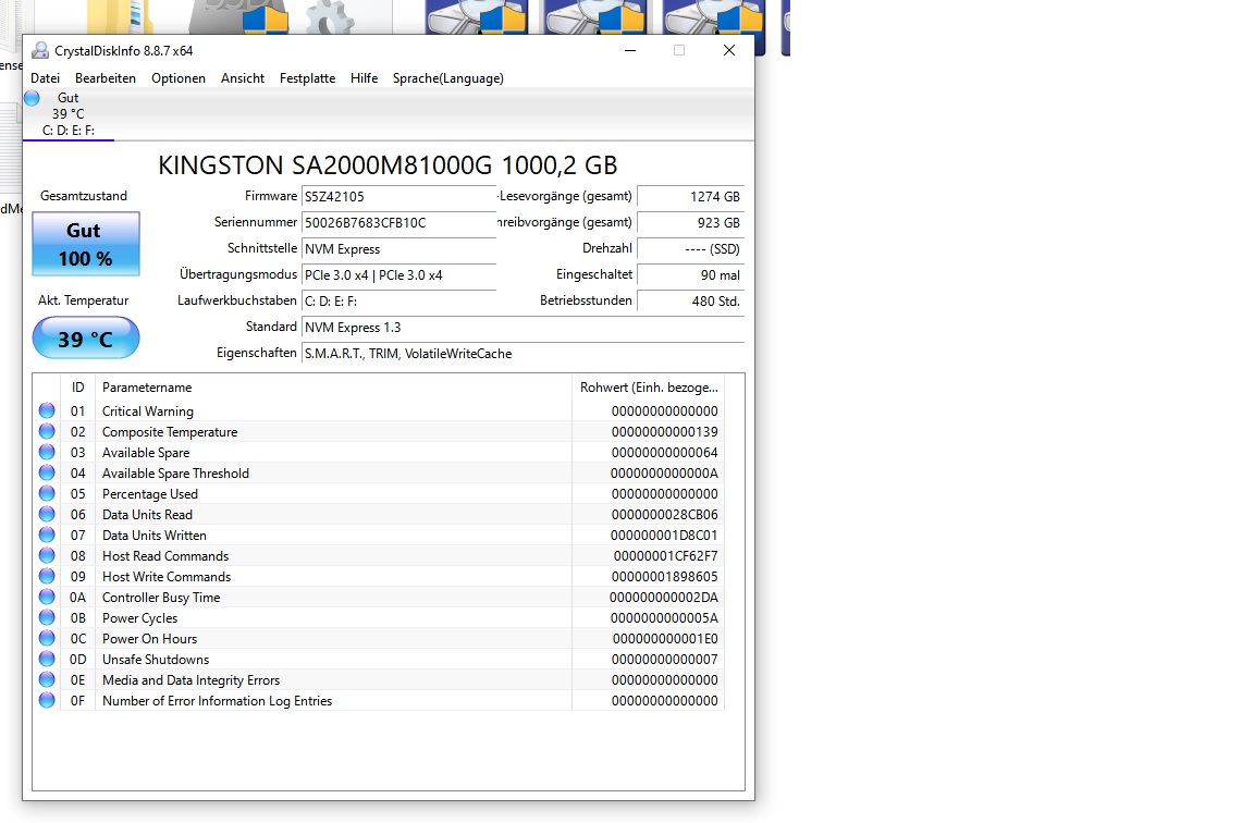

@Flanagon schaut alles gut aus bis jetzt :)

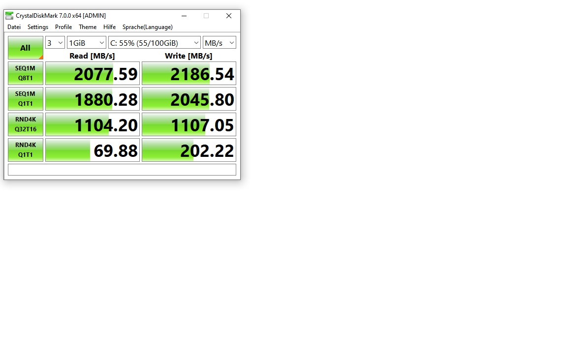

Du hast 4 logische Laufwerke auf der einen SSD drauf? Kam das so vorformattiert?
Keine Sorge wegen den Stresstests, da passiert nix. Versprochen. Also es wird nix kaputt(er) was ned vorher schon kaputt war :daumen:
Kleiner Scherz ;)
Ja ich habe bei der Bestellung angegeben das ich das so partitioniert haben möchte.
Ja aber wenn alles soweit gut aussieht woher stammen dann die Fehler? Ich kann ja nicht mal die neu installierten Spiele spielen wie z.B. Football Manager über die Epic Games App.

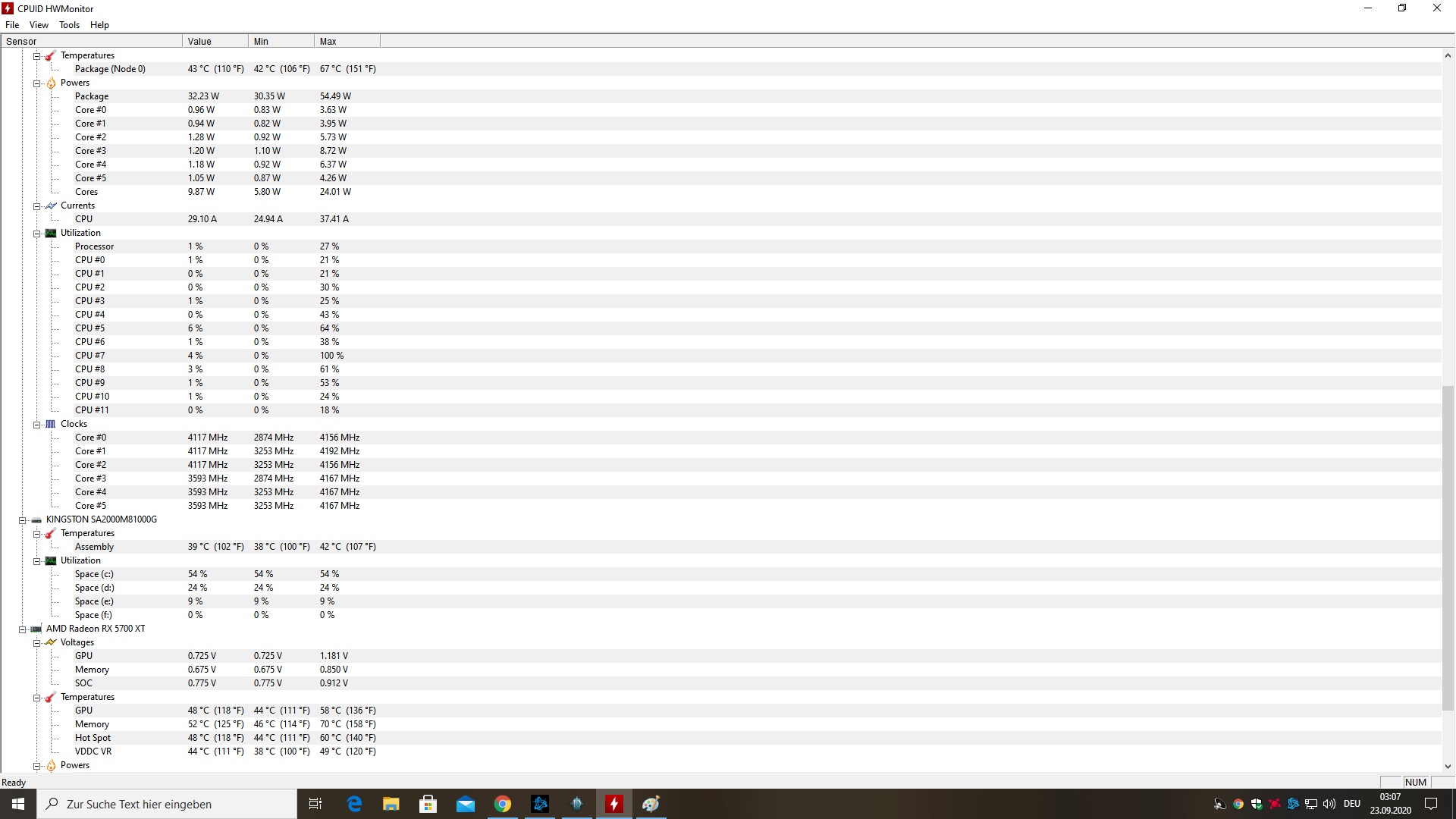

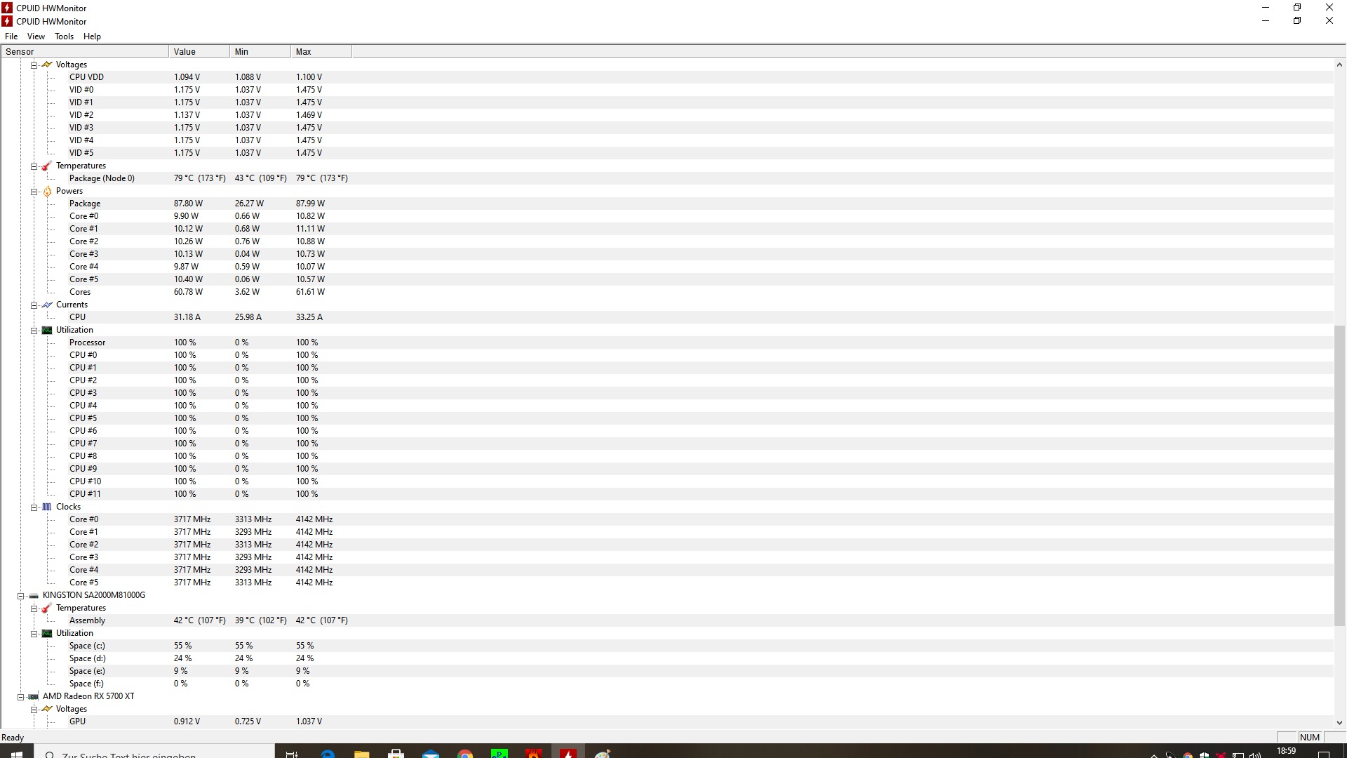

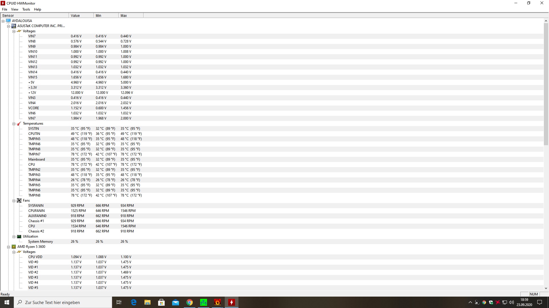

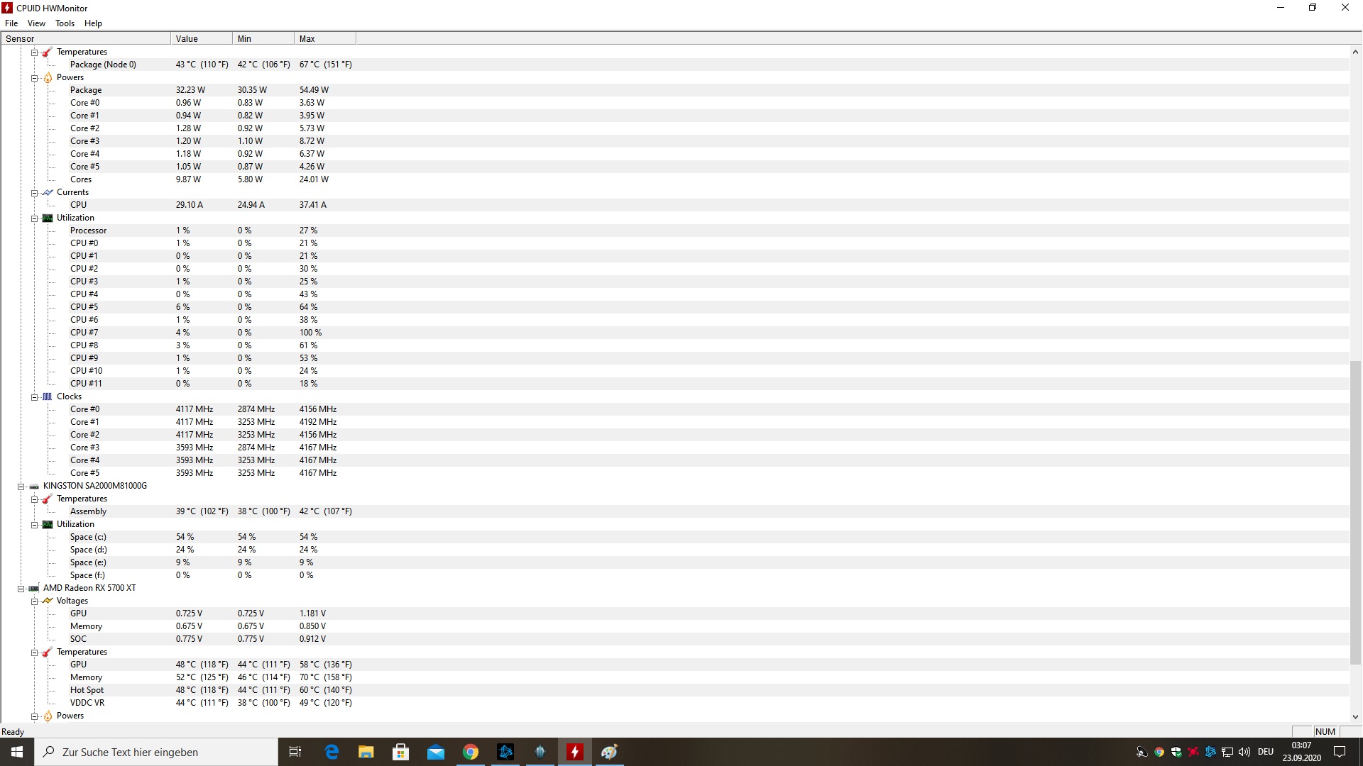

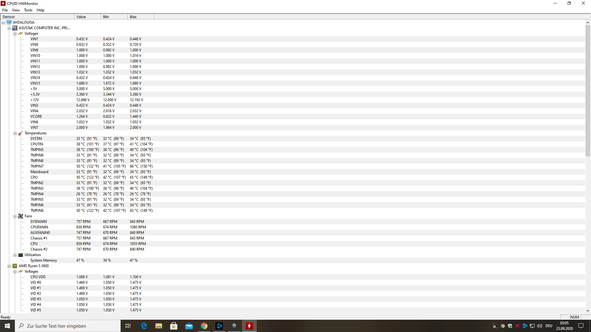

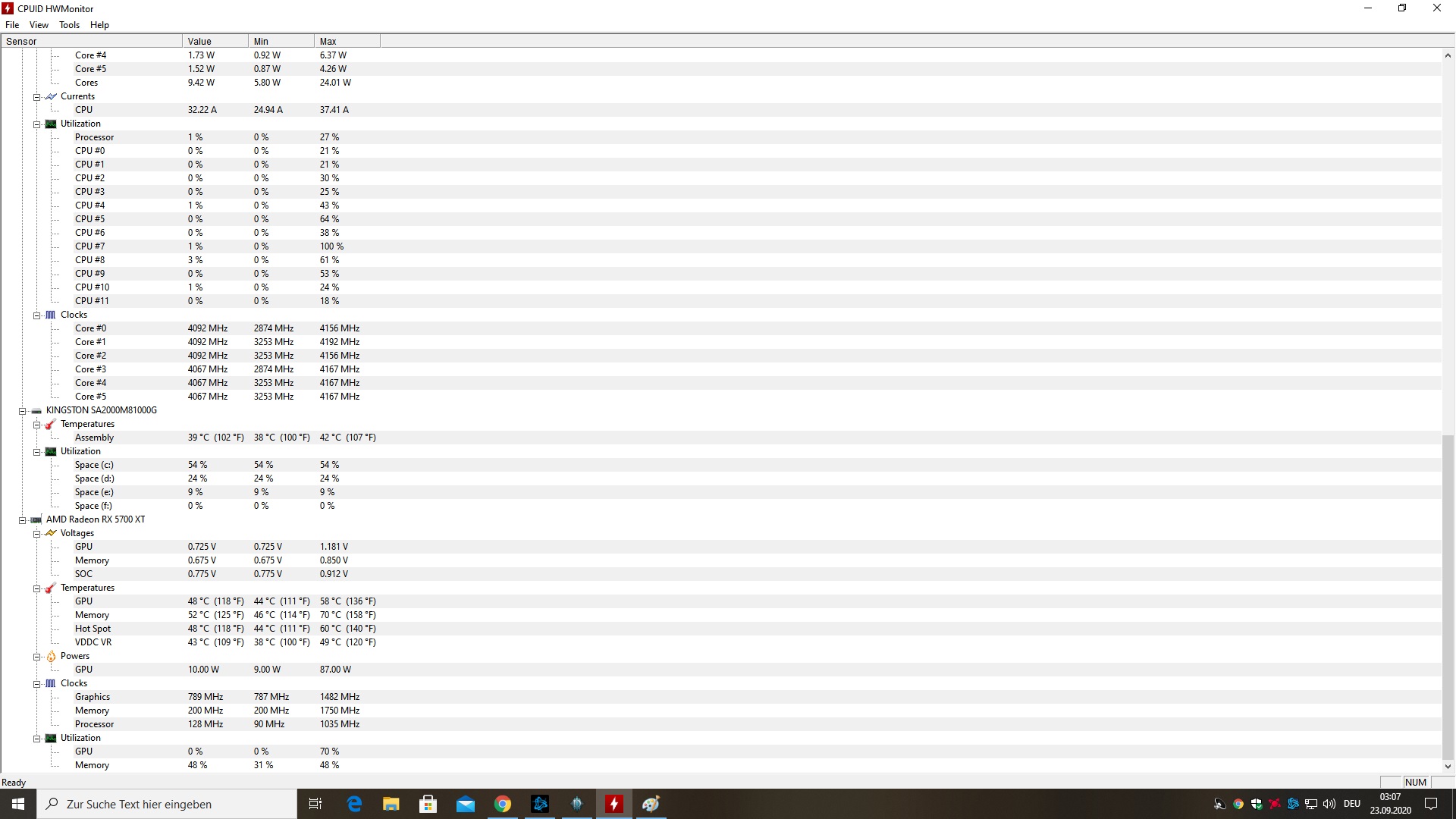

So das sind mal die Temperaturen während ich Diablo 3 gezockt habe.
@Flanagon schaut soweit alles gut aus. Dieses Mal ging Diablo 3 ohne Probleme spielen?
Mit allergrößter Wahrscheinlichkeit nicht von oder durch die SSD (100% ist nix im Leben).

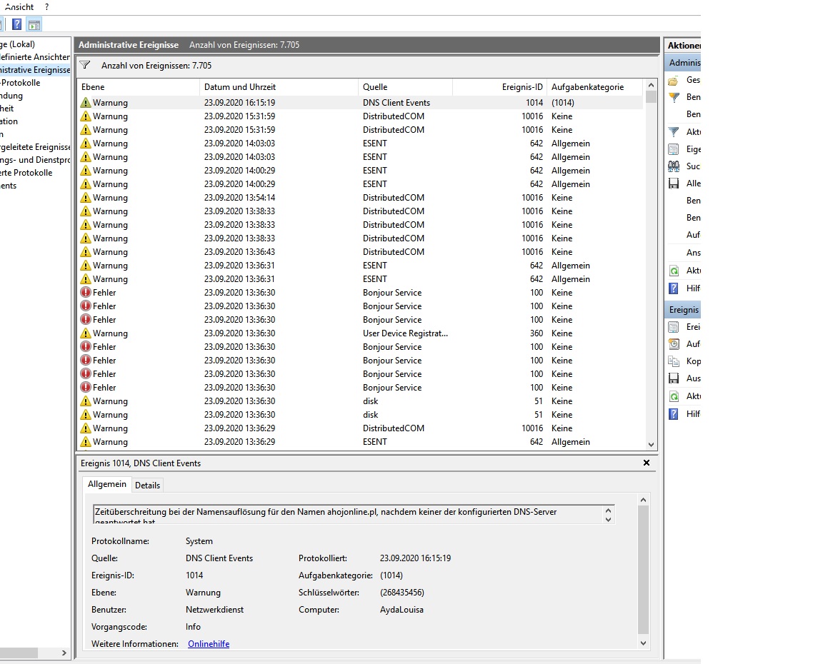

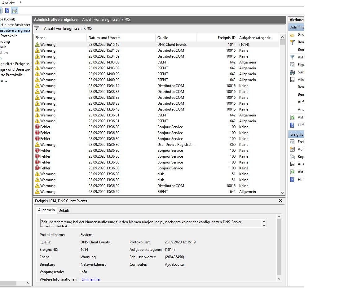

Was sagt denn die Windows Ereignisanzeige wenn irgendein Absturz oder sowas auftritt?
Rechtsklick auf Dieser PC Desktio Icon --> Verwalten (oder Verwaltung) --> links irgendwo Ereignisanzeige.
Oder einen direkteren Weg mit [Windows]+ [R] --> eventvwr
https://www.heise.de/tipps-tricks/Windows-10-Fehlersuche-mit-dem-Ereignisprotokoll-4197995.html

Wie kann ich bei der Windows Ereignisanzeige eine Zusammenfassung speichern so das ich sie hier einfügen kann? Wird auf Desktop als evtx Datei gespeichert, aber lässt sich hier nicht einfügen.

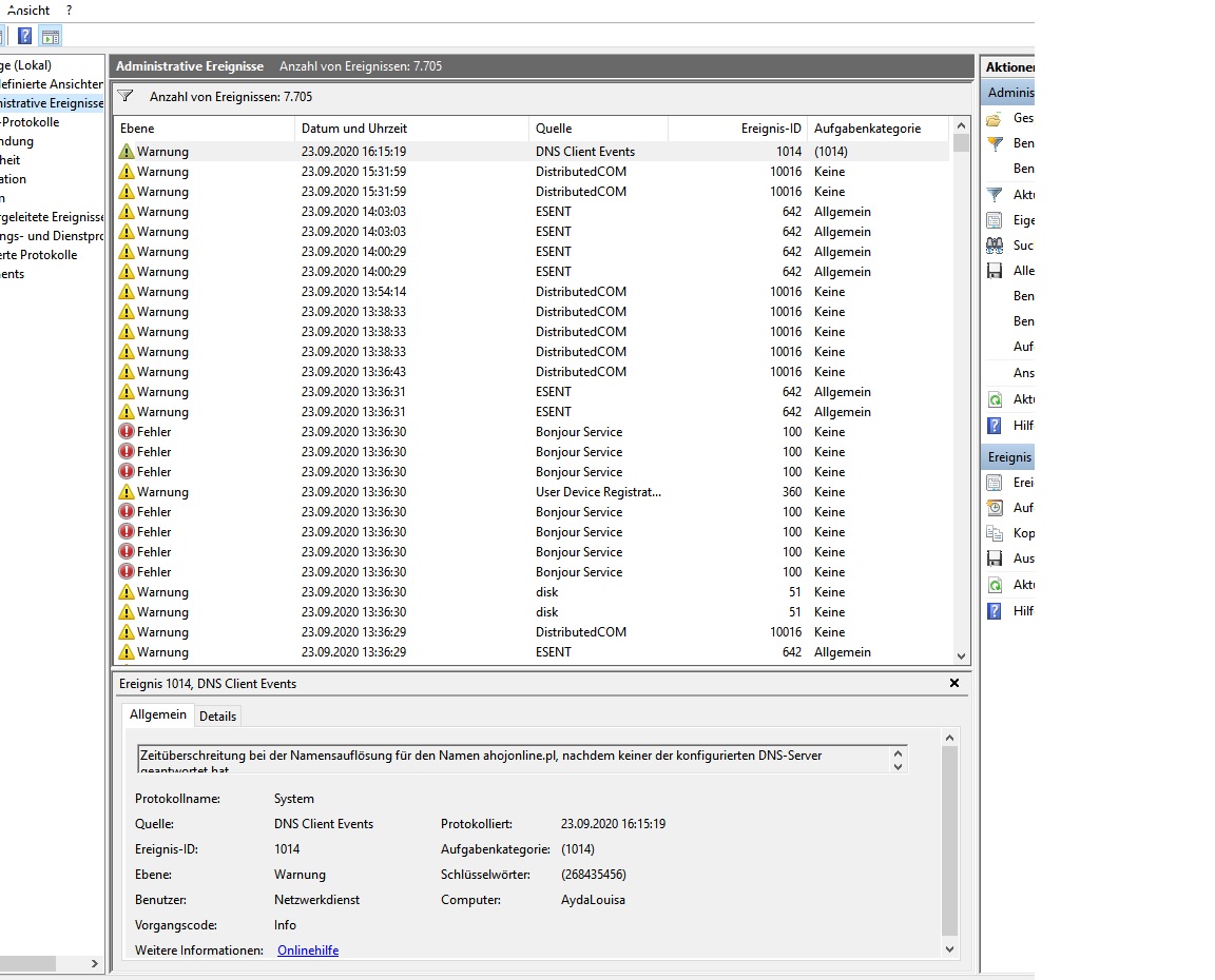

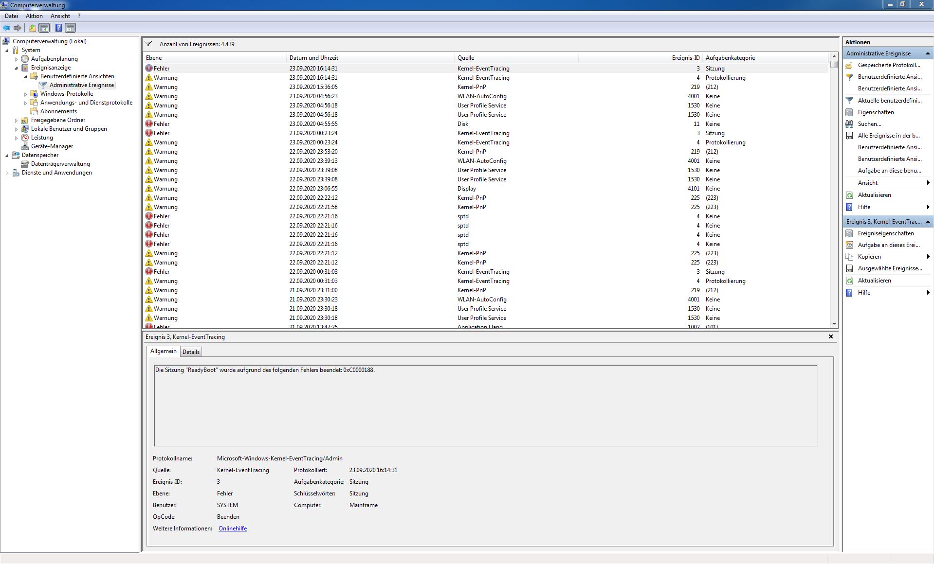

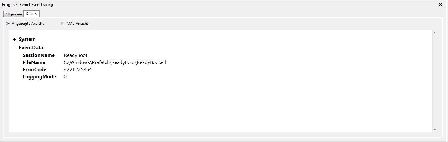

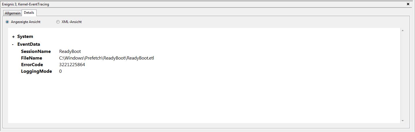

Screenshots machen und die Fehler, die dort zu genau der Zeit auftreten, anschauen und hier reinstellen.
Bei mir schauts halt zB so aus unter Win 7 Pro 64 Bit (Anhang)

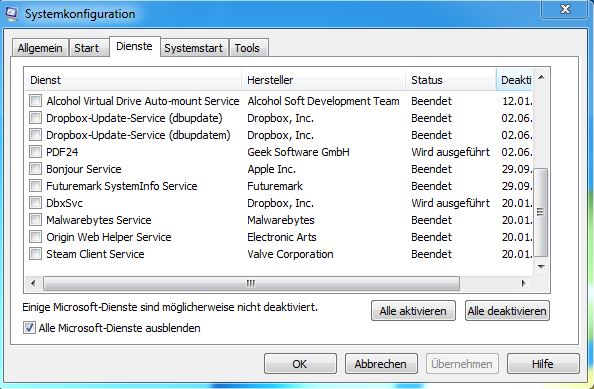

Bonjour Service? --> Sofort runter mit dem Dreck! Ist irgendso ein nutzloser Apple Quick Time Itunes oder was auch immer Dienst, der genau nix bringt, aber
Leider gilt der Dienst auch als Sicherheitslücke und Problem-Verursacher. Viele Nutzer melden grundlos ausgelastete Internetverbindungen, oder gar Fehlermeldungen in Bezug auf die Verbindung. Ein Grund mehr, warum Sie den Dienst deinstallieren sollten.
Quelle:
https://praxistipps.chip.de/was-ist-bonjour-und-wie-wird-man-den-service-wieder-los_2809

Vorher halt HWMOnitor starten damit man später die max Temps sehen kann --> Screenshot hier hoch mit der Info, wie lange beide Tests gleichzeitig genau gelaufen sind.
--> Geht alles VIEL schneller als das suchen vom letzten 19er Adrenalin Treiber, sauber deinstallieren von alten und neu installieren vom neuen (alten) 19er Adrenalin + testen.

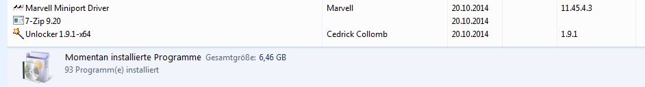

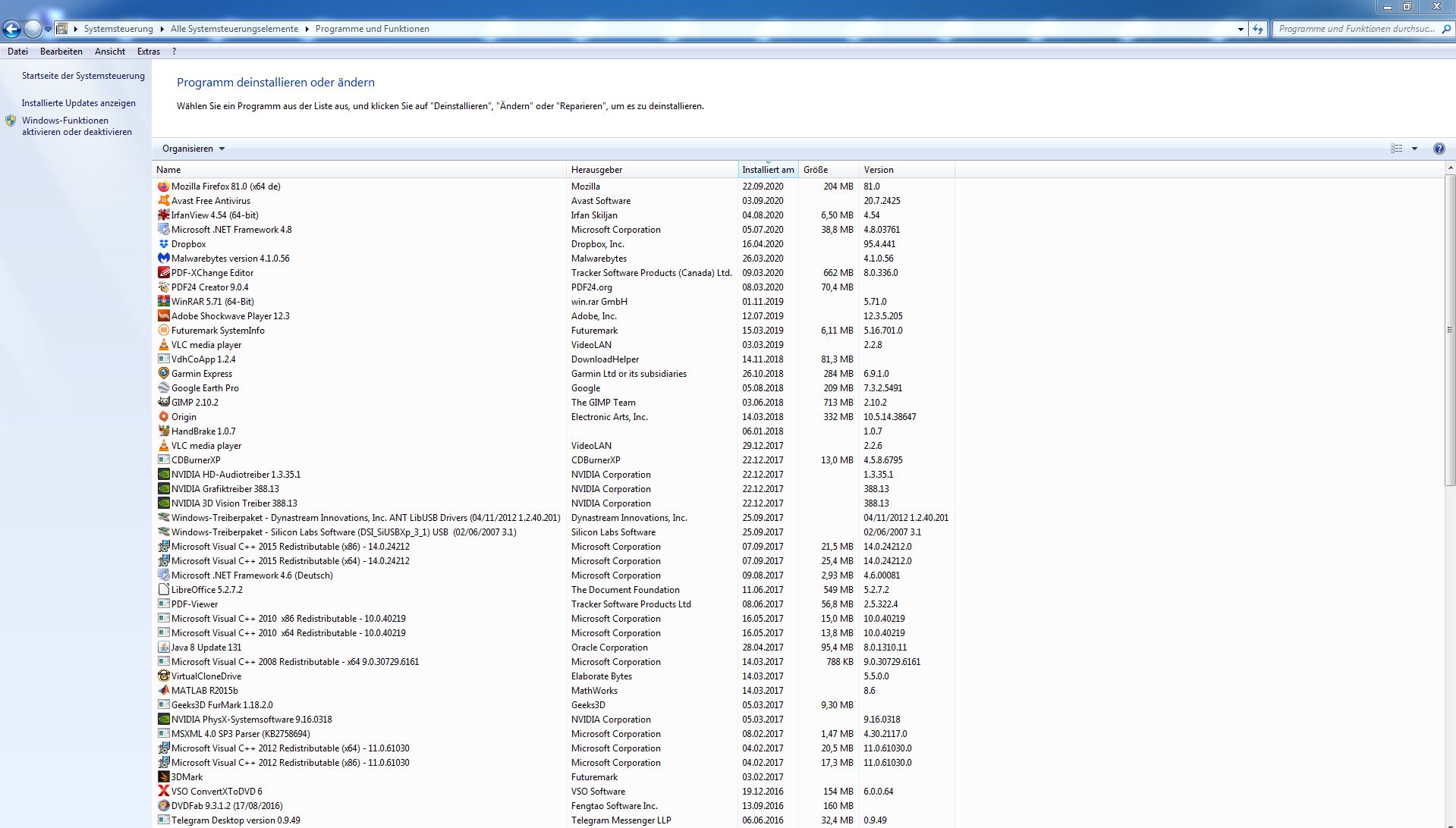

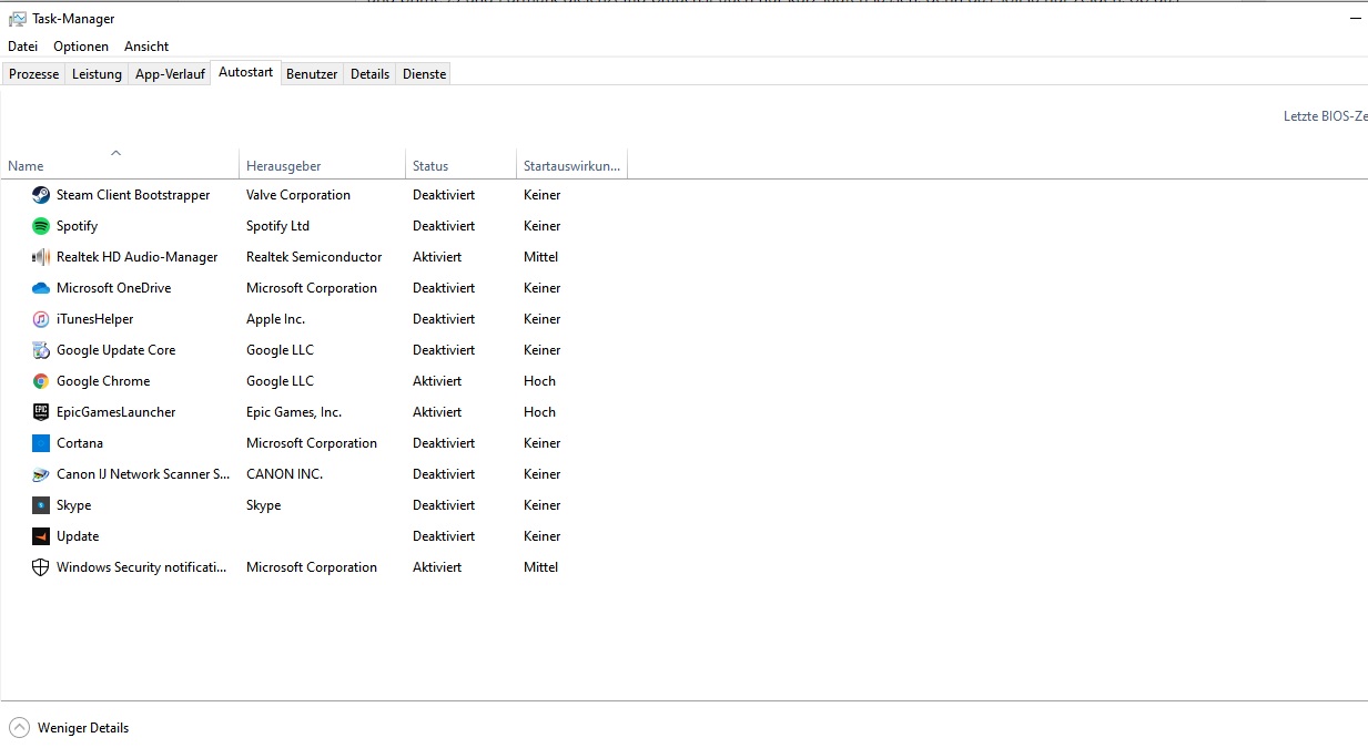

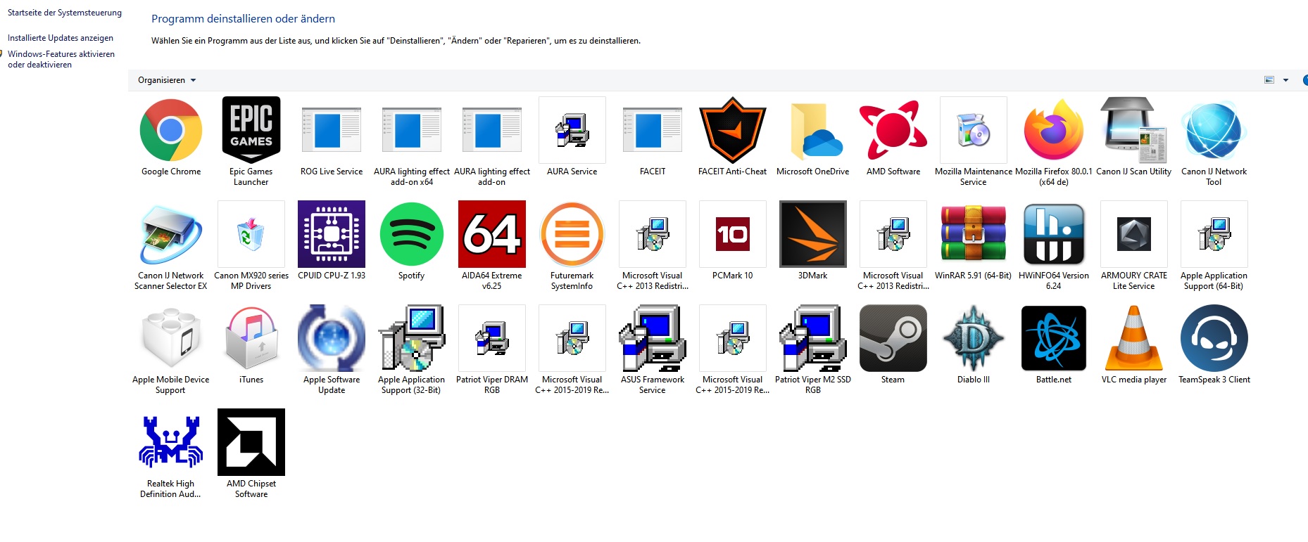

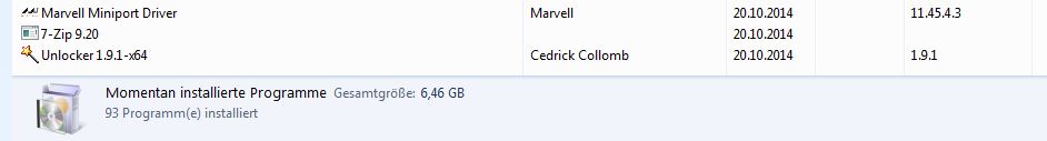

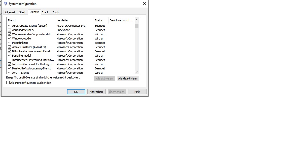

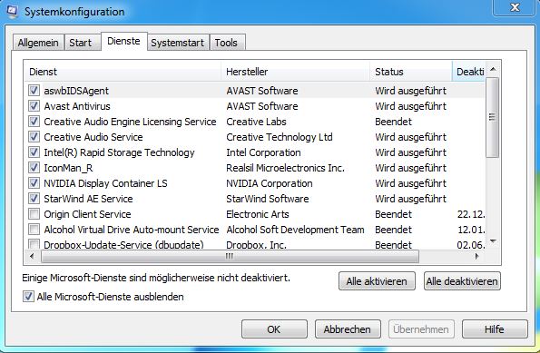

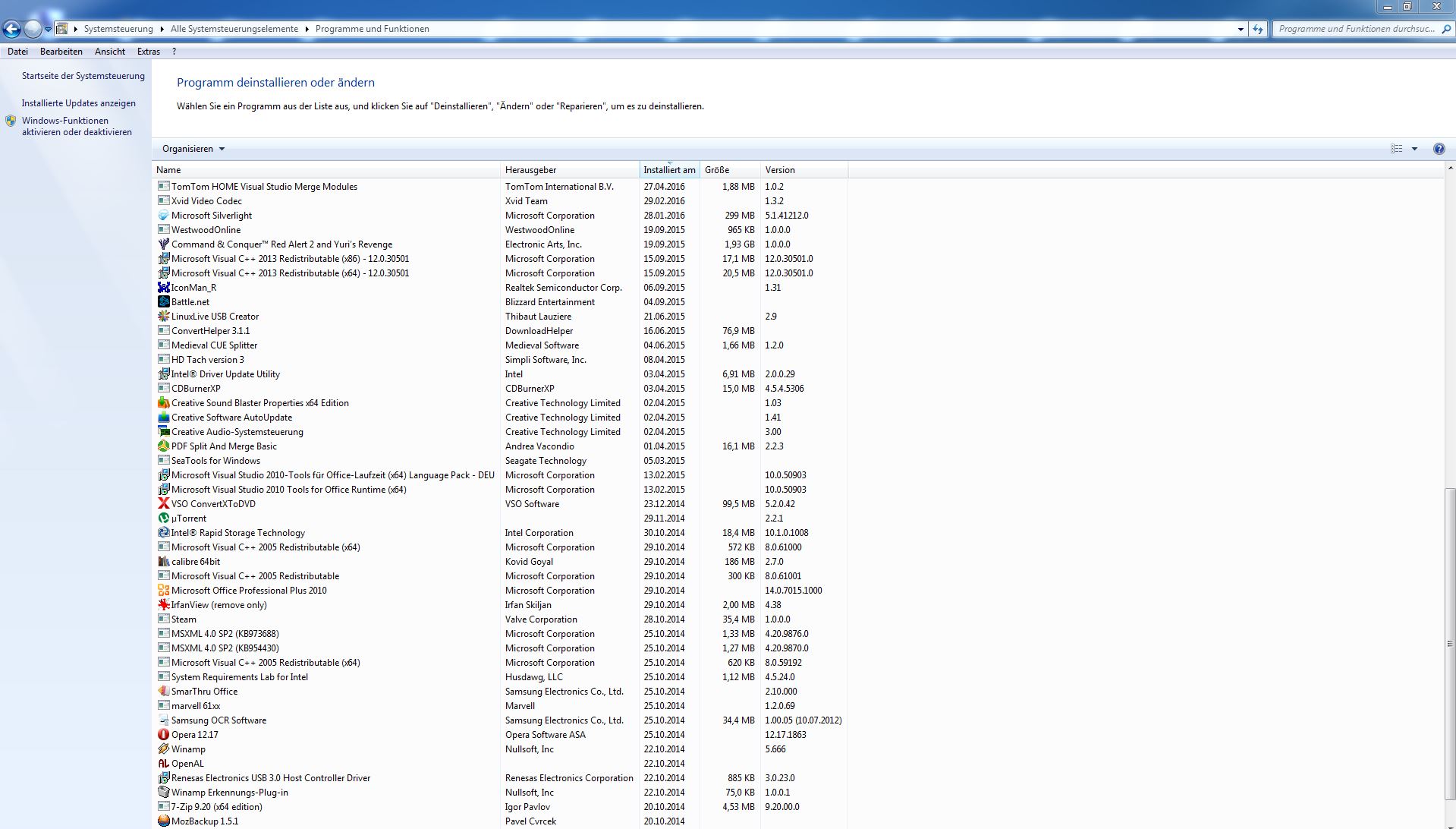

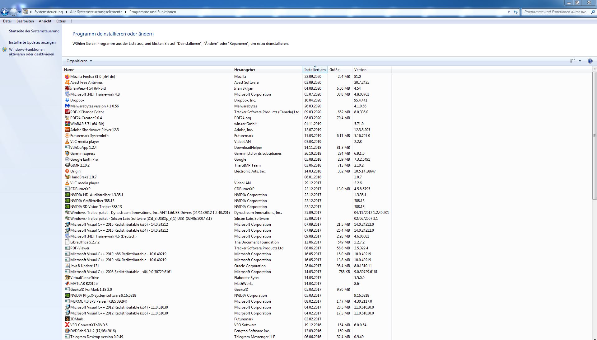

PS: mich würde auch iene Liste deiner installierten Programme interessieren :) --> Systemsteuerungen --> Programme und Funktionen (bei Anzeige Große Symbole (rechts oben)) und die Liste per klick nach Datum sortieren --> Screenshot hier hoch.

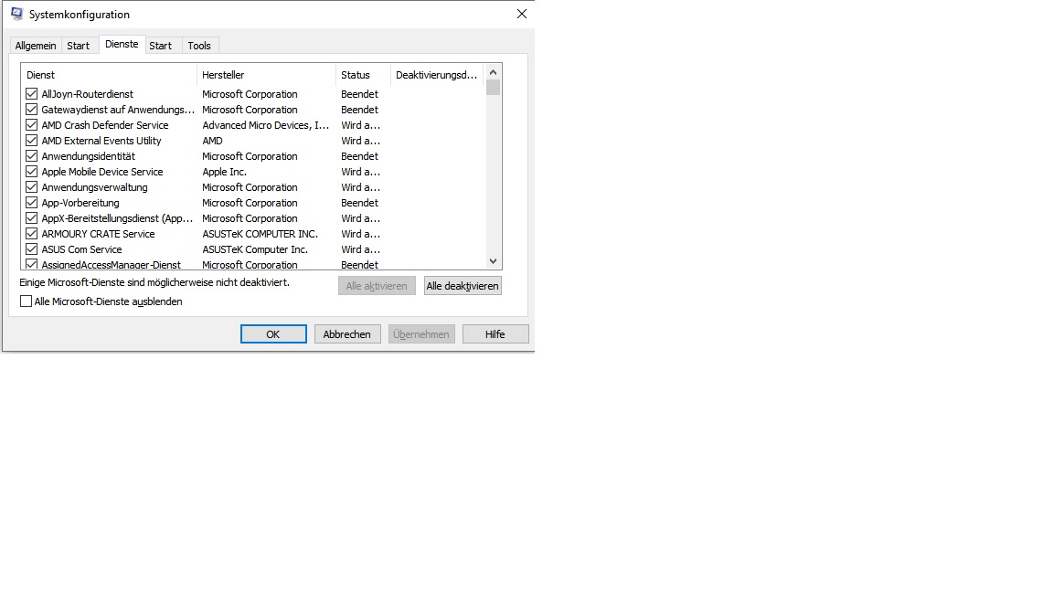

Ebenso Taskmanager einen Screenshot vom Autostart und Dienste.
Darum wird ja eigentlich empfohlen, damit man sich nicht ewig einen Ast sucht das problem zu finden, was man evtl gar nicht findet, einfach ein frisches, aktuelles Win 10 Image selber frisch zu installieren, den aktuellsten AMD Chipsatztreiber, AMD Graka Treiber usw und dann alles einrichtet und nochmal prüft ob das Problem noch besteht.
[ Kein zusätzliche AntiVirus Prog, keine andere Firewall, kein Adobe Flash, keinen Mist den man nicht wirklich wirklich braucht. Keine Hersteller- oder Game Tools, nichts. Und die paar Diagnosegschichten laufen im täglichen betrieb eh nicht und sind wenn dann portable Versionen, das macht nix. BIOS ist ja schon am aktuellen Stand, ansonsten kann man ja, wenn es sein muss, alle halbe jahre auf die Hersteller HP gucken obs ein neues gibt, was etwas für einen wichtiges macht. Sonst einfach sein lassen.]

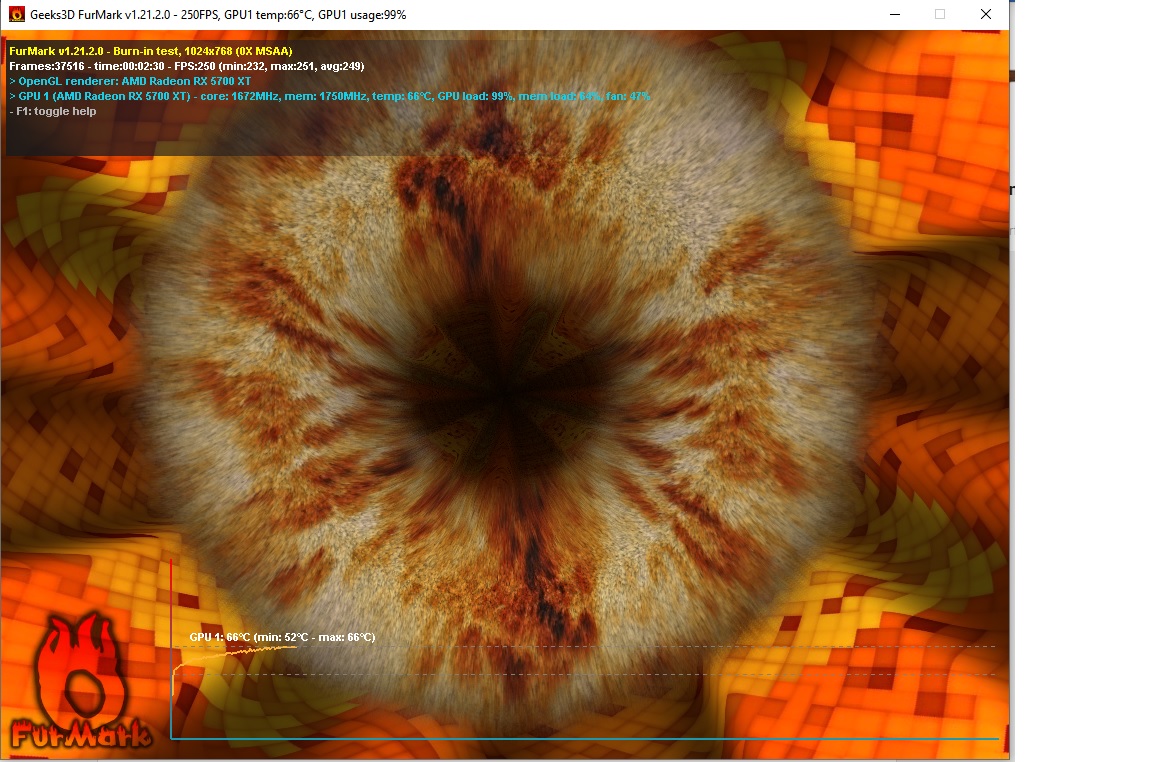

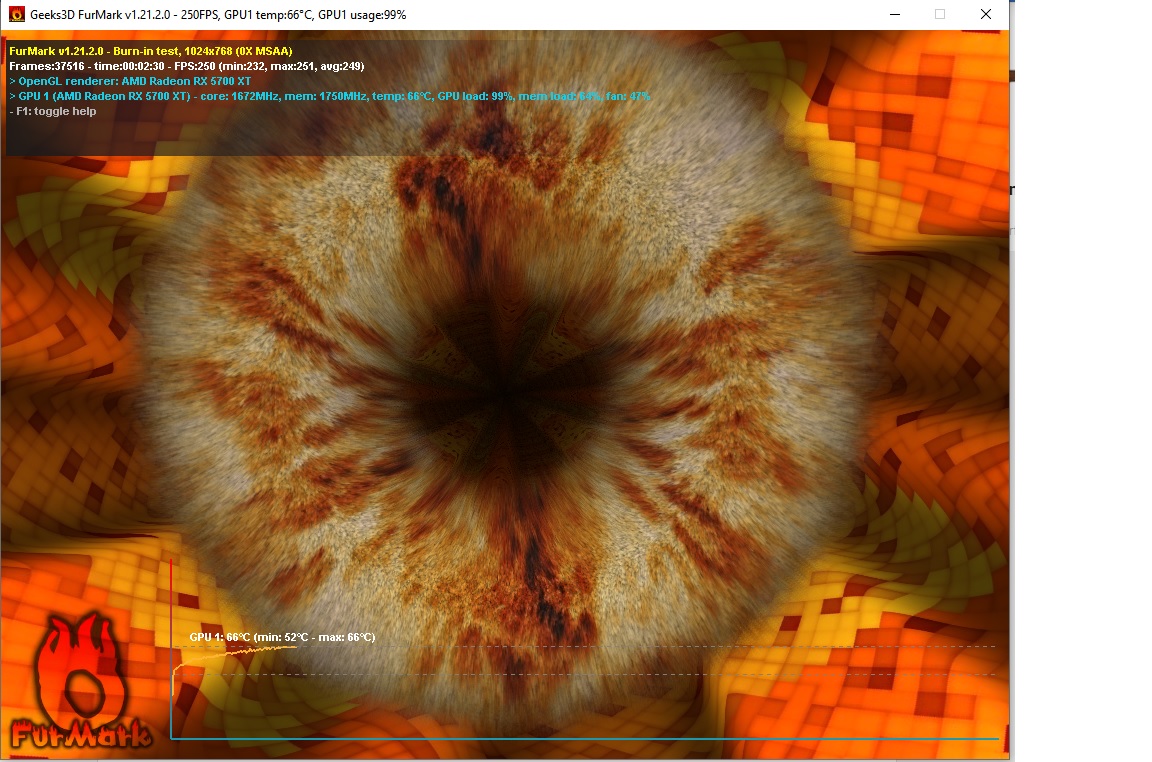

Edit: also ich hoffe ich habe jetzt alles (und auch richtig gemacht^^) Furmark 2 Min Furmark und prime95 2:30 Min laufen lassen. HWMonitor sind die Bilder 123,456. Der PC lief trotzdem relativ ruhig. Man hat kurz bisschen gehört wie die Lüfter schneller liefen, aber das wars auch schon.

Uhrzeit!
Wenn die Kiste um Hausnummer 14:37 Uhr abschmiert, oder du aus dem game fliegst oder irgendwas passiert, schau was in der Ereignisanzeige zu GENAU dieser Zeit steht!
Flanagon schrieb:
Vor ein paar Tagen
Und wie sieht die Ereignisanzeige in diesem Zeitraum aus?

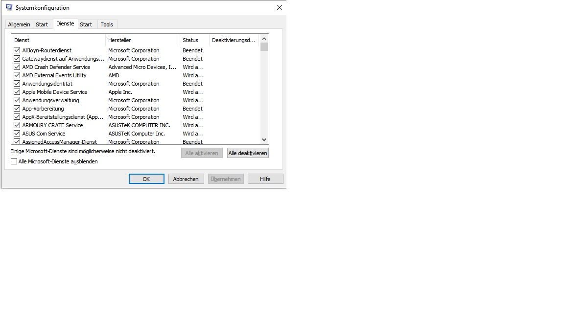

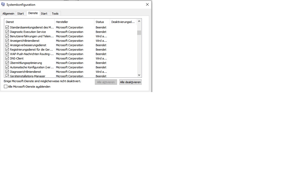

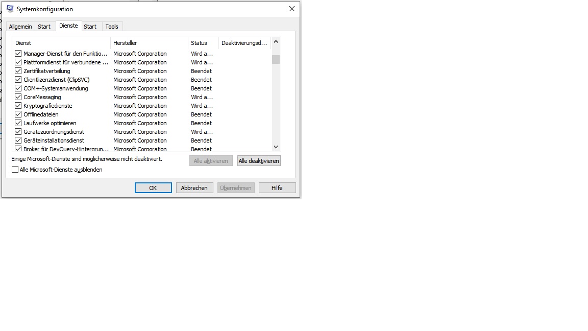

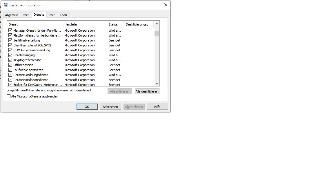

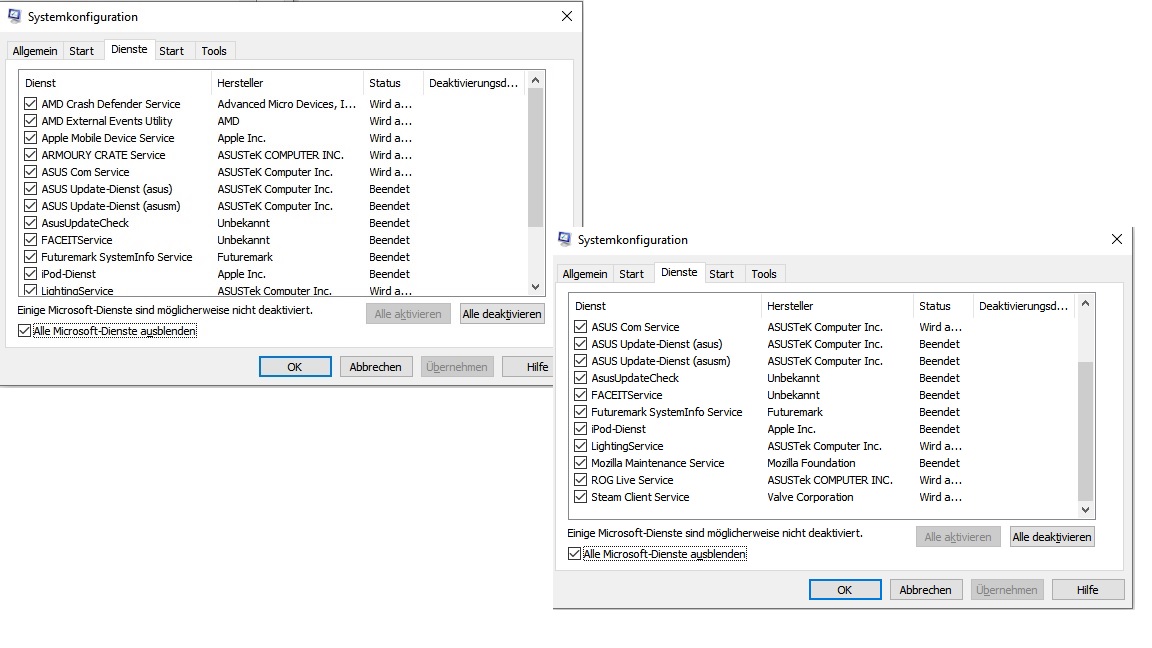

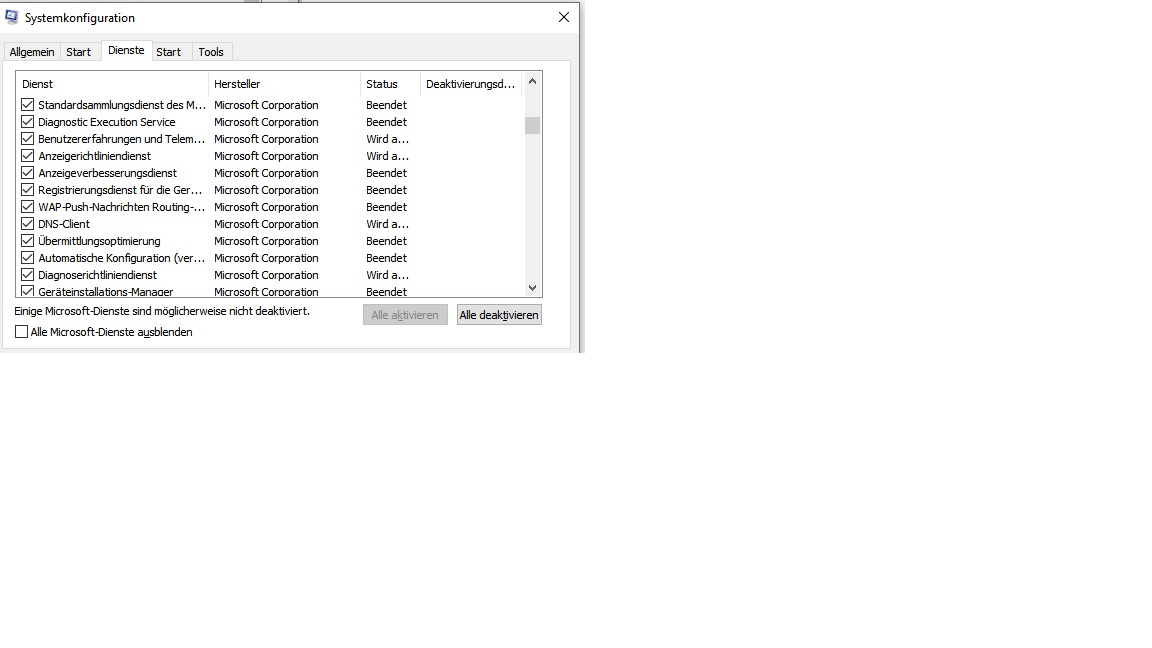

Der Haken bei Alle Microsoft-Dienste ausblenden passt schon, die lassen wir in Ruhe :)
Ich hab eher sowas gemeint (meine alte Win 7 Pro x64 Installation von Oktober 2014(!) im Anhang.

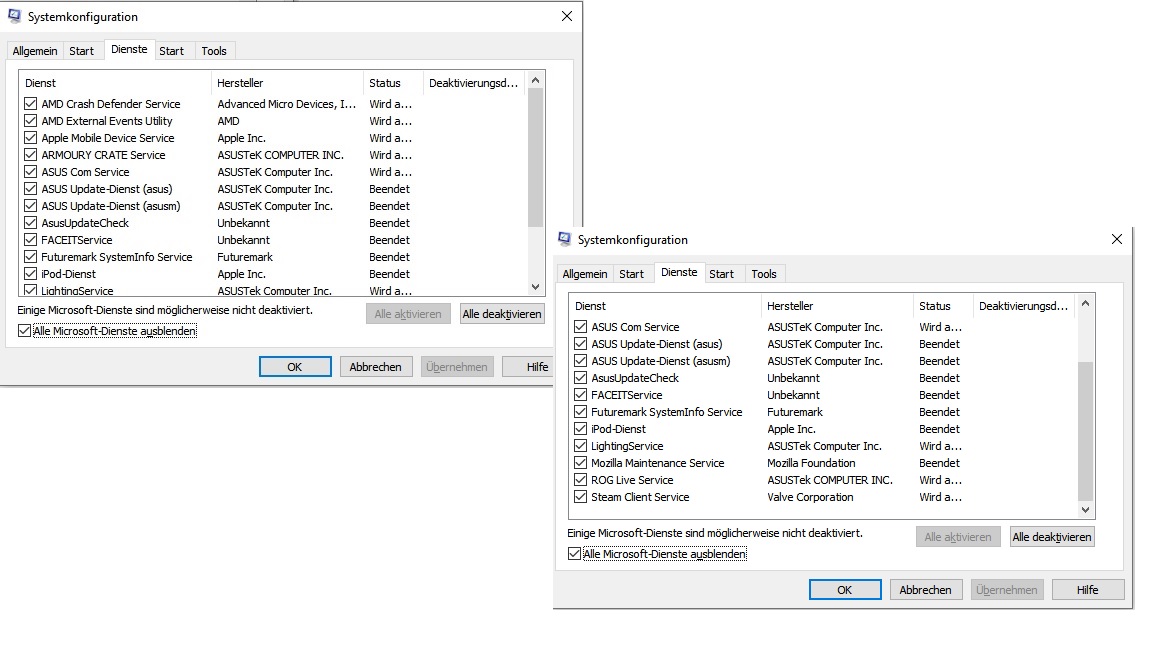

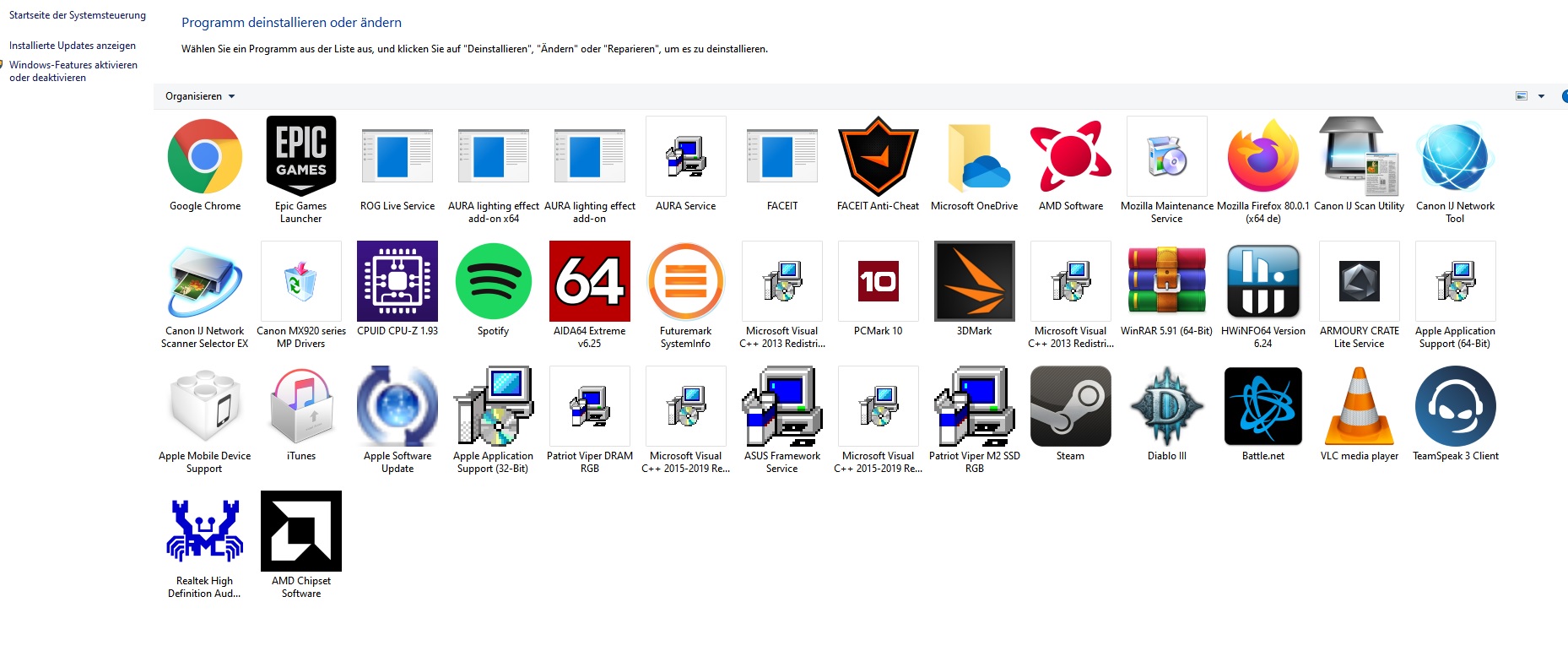

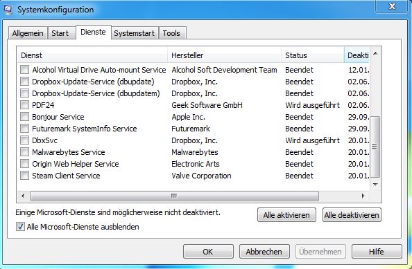

Du kannst ja die ganzen ASUS Live Update gschichten und Dienste alle abstellen, warum sollen die die ganze Zeit laufen? Und alles andere auch. Steam hab ich auch raus und wenn ich Steam starte, dann startets. brauch ich also nicht. Beim Firefox klicke ich auch selbst oben auf Hilfe --> Über Firefox und lasse updaten, wenn du nciht ohnehin von der Webseite auf der du bist darauf hingewiesen wirst, dass es eine neue Verison gibt (bei mitr blendet das GMX immer oben fett ein). Also MS Dienste ausblenden und dann ALLES deaktivieren! Außer vl was von AMD, das wird der Treiber evtl. brauchen. Also alles von Apple, ASUSTEC, Valve Futuremark etc.

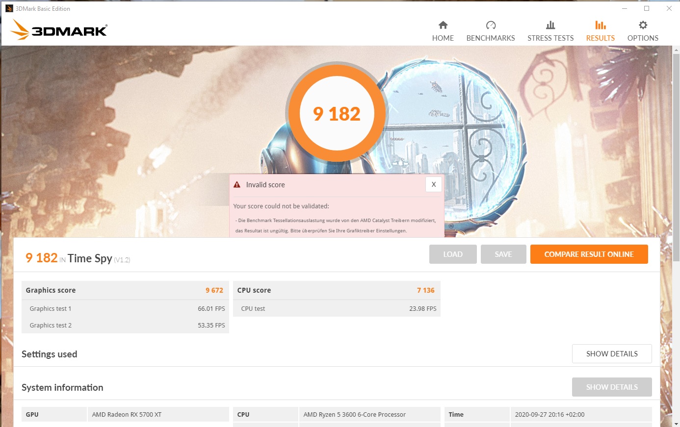

Du hast Futuremark SystenInfo Service installiert? Also einen 3D Mark?
Führ den doch mal durch bitte. Auf Steam kannst ja den letzten in einer Gratisversion runterladen und durchführen.
Den Link zu den Ergebnissen kannst du hier posten. So wie in dem schon angesprochenen Thread hier:
https://www.computerbase.de/forum/threads/rx5700-xt-lastet-nicht-aus.1970558/#post-24652802
Wenn du den 3D Mark installierst, wird evtl eine aktuelle Version von Futuremark SystenInfo Service installiert und ist aktiv. Ok. Wenn man nichtmehr benchen will, also wenn alles fertig ist, einfach wieder deaktivieren!
Meins im Anhang:

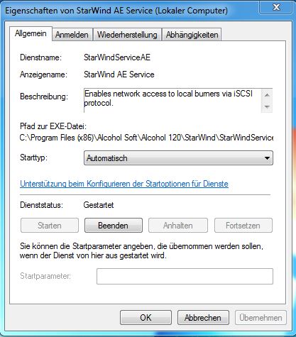

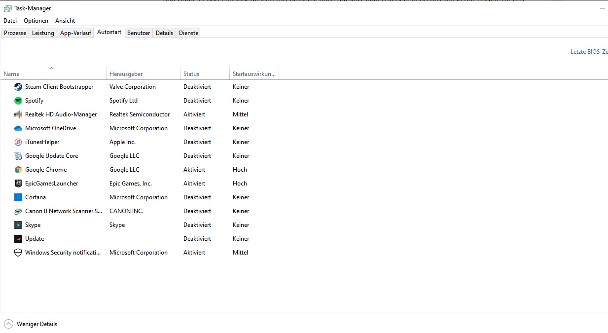

  • Avast Free Antivirus nutze ich halt mit Win 7. Vor dem Upgrade von Win 7 auf Win 10 unbedingt Win 7 im abgesicherten Modus starten, Avast mit dem Herstellertool entfernen und erst dann das Upgrade durchführen!
  • Creative ist der Soundtreiber meiner X-Fi Xtreme Music PCI Karte.
  • Intel Chipsatz/SATA Treiber
  • IconMan_R ist von meinem Cardreader im PC
  • NVidia ist wegen der Graka
  • StarWind AE ist ein Kopierschutz eines PC Spiels. Oder der Dienst den man braucht fürs Brennprogramm Alcohol 120%. Obwohl hier offenbar aktiv, taucht der Dinest im Taskmanager unter Dienste nicht auf. Ha, unter services.msc ist der drinnen und stammt tatsächlich von Alcohol120%. hab ich schon viele jahre nicht mehr genutzt, also gleich mal deaktivieren. Falls ich irgendwann mal was brennen will (CDBurnerXP, ConvertXtoDVD) oder sowas, und es tritt ein Fehler auf, dann aktivier ich den Dienst wieder. Vl wird der echt zu sonst noch was gebraucht. Aber Netzwerkzugriff auf meinen Brenner brauch ich nicht geben, also gleich mal beenden und deaktivieren! :)
Nice, dann haut das ja alles hin :) Also Kühlung und Netzteil. Die Graka bleibt für Furmark echt kühl, wahnsinn! :)
Also an der Kühlung und am Netzteil scheint es nciht zu liegen.

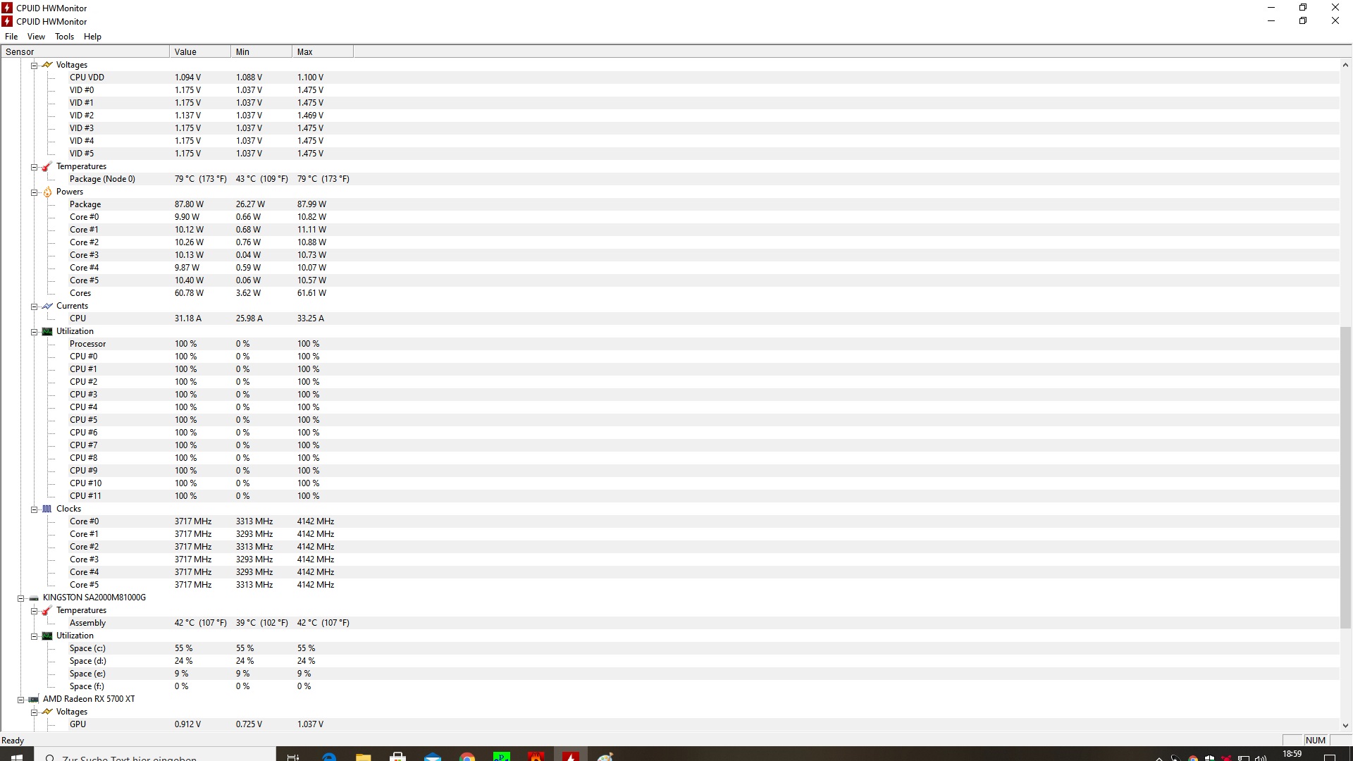

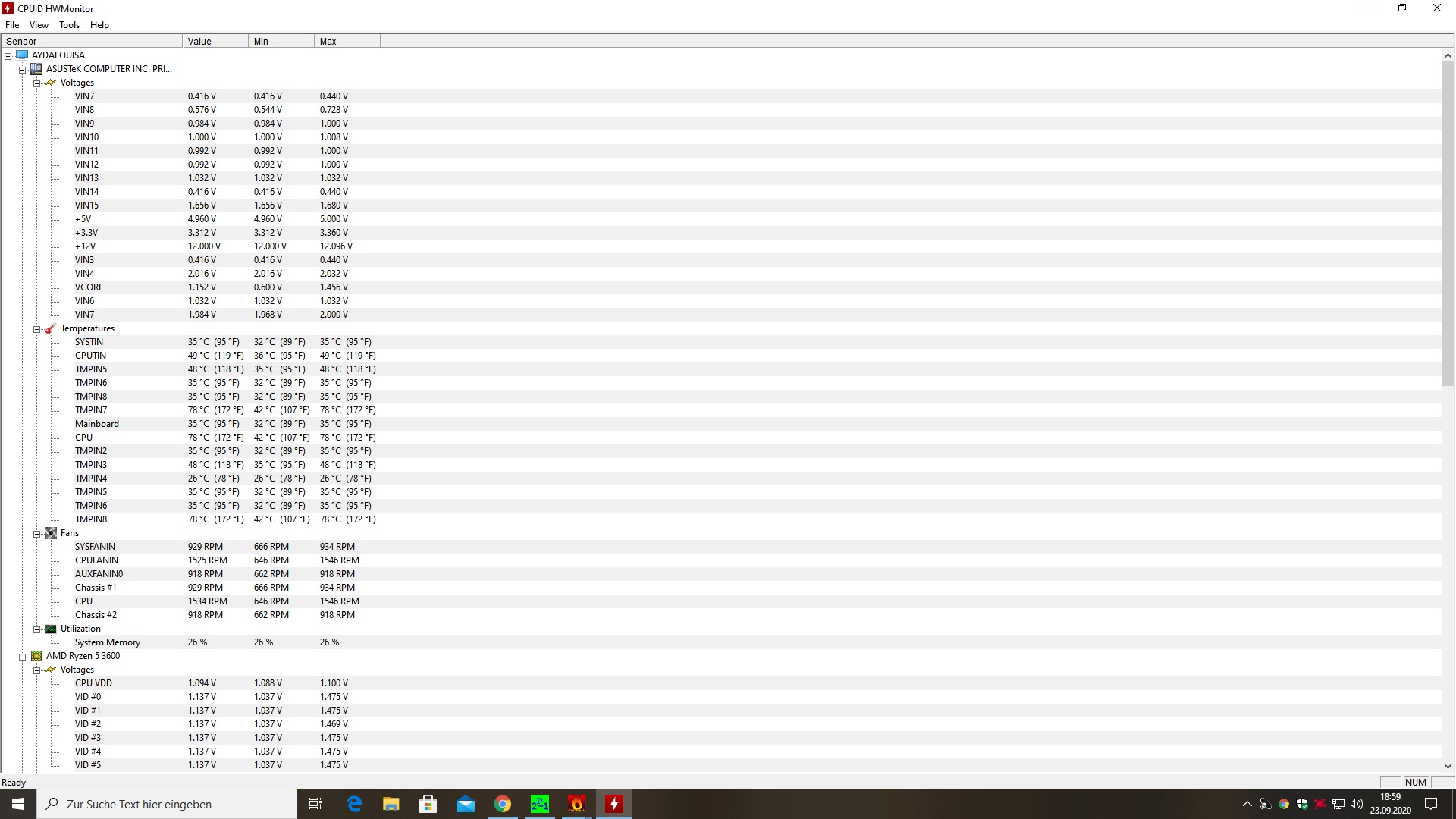

Die CPU wurde 78-79°C warm? Nach 2:30min prime95 --> torture --> SmallFFTs und gleichzeitig Furmark?
Laut Screenshot lief Furmark mindestens 2:30min, vom prime95 Fenster sieht man leider nichts.
Das HWMonitor Fenster brauchst nicht maximieren. Einfach Doppelklick auf die Spalten oben und die optimale Spatenbreite wird gewählt. Da passt das prime Fenster auch noch daneben hin und weitere ebenso :)

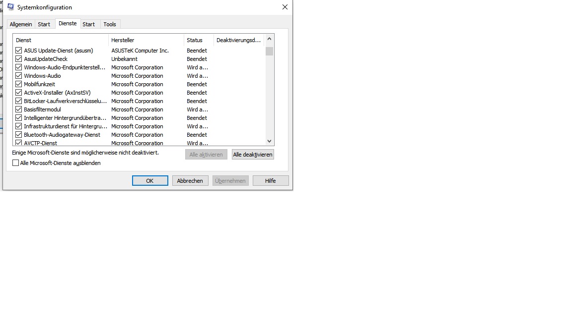

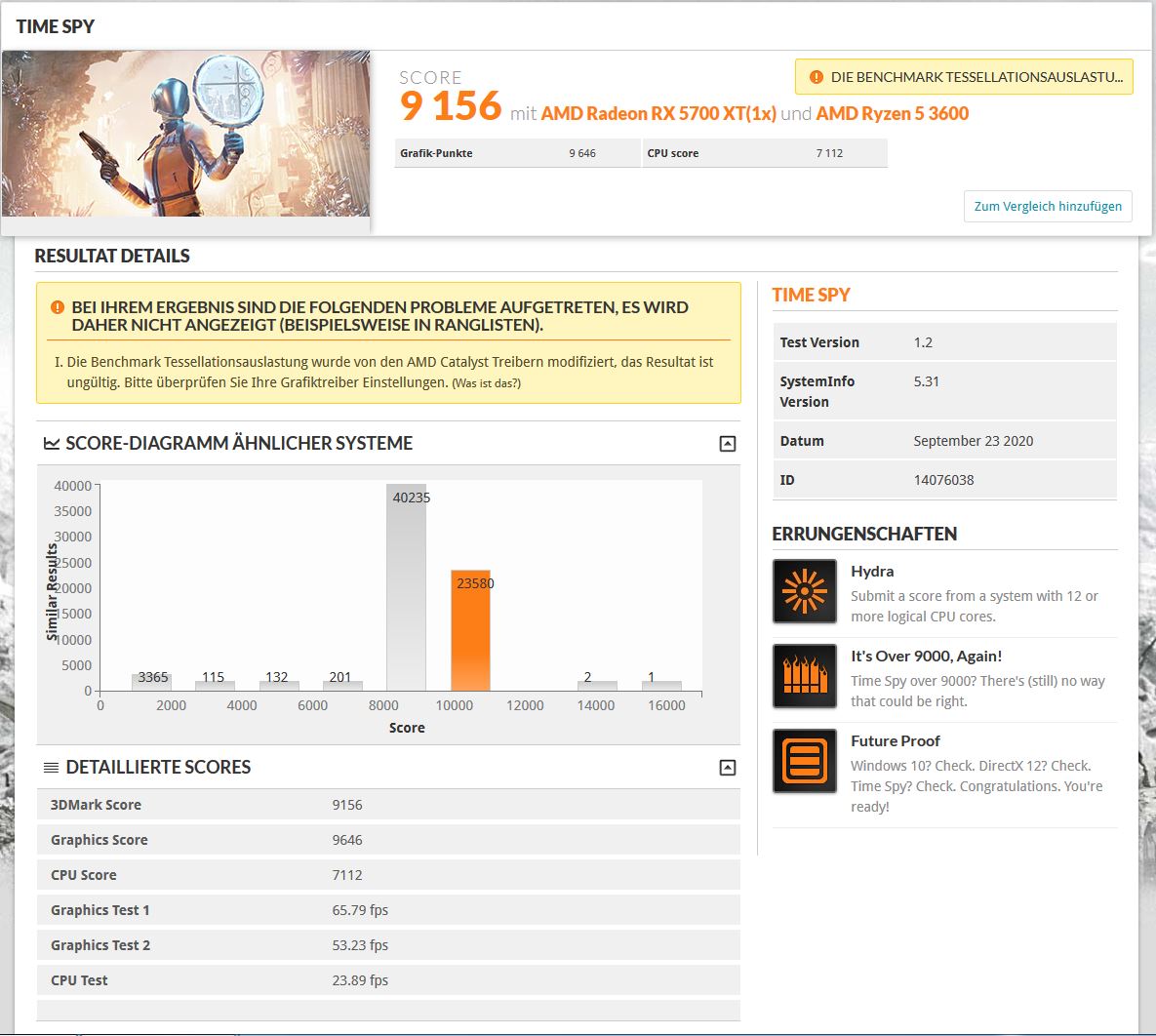

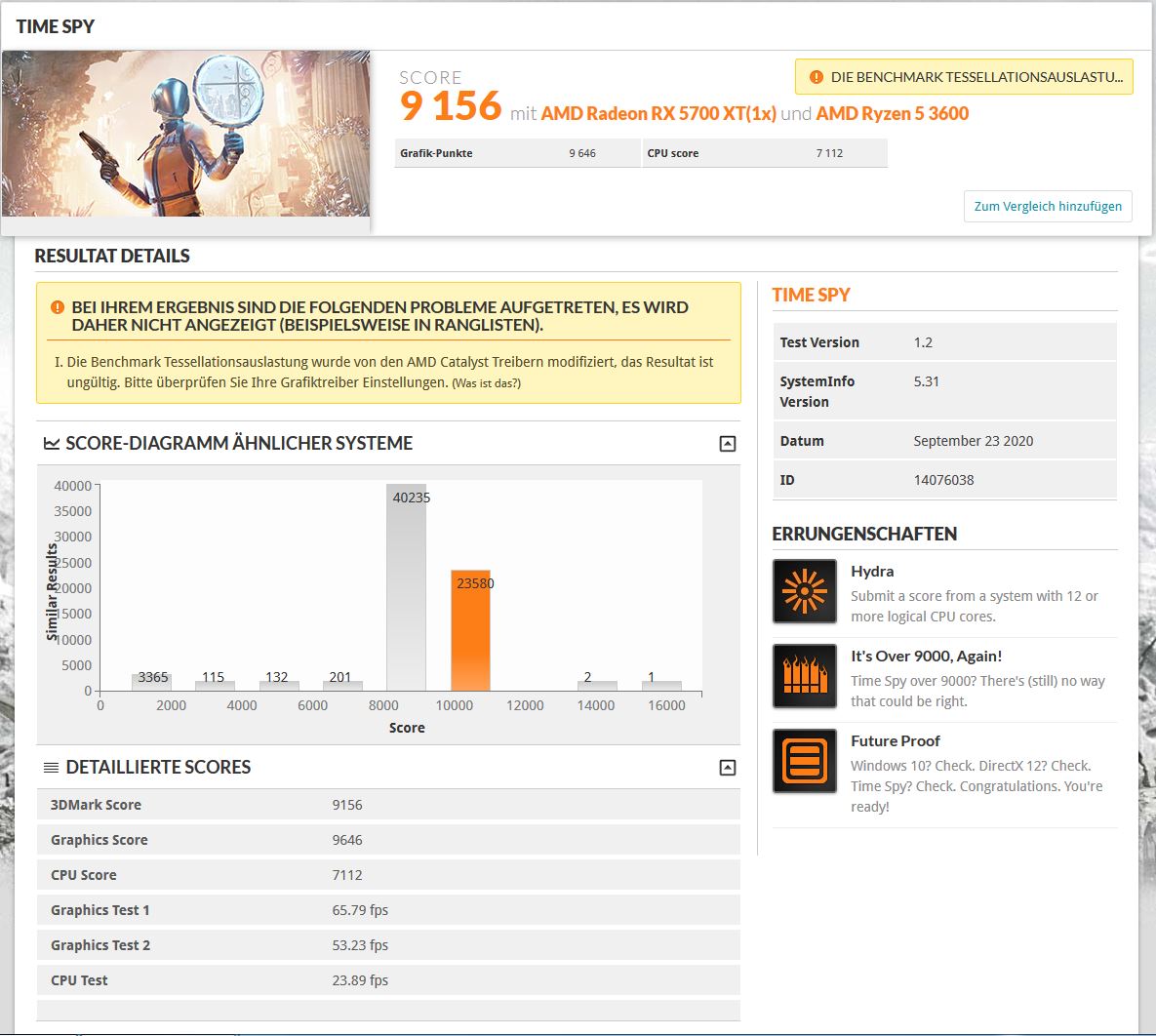

So hoffe mal das ist richtig so.
https://www.3dmark.com/3dm/50748414

@Flanagon
Der Link hat letztens nicht gefunzt, jetzt offenbar schon wieder.
Das Ergebnis ist ungültig, weil irgendwas mit dem Treiber los ist!?
(Anhang)
--> Wasn da los? Was hast du mit dem Treiber gemacht?!
UND Wie schon x-mal gefragt:
--> Was steht GENAU zu den Zeitpunkten der Probleme in der Windows Ereignisanzeige?
(Anhang)
Ich habe keine Ahnung was da los sein soll. Ich habe gar nichts gemacht sondern nur ganz normal 3Dmark gestartet.
Smartbomb schrieb:
@Flanagon
(Anhang)

Da muss ich jetzt warten bis wieder was auftritt, denn ich weiß nicht mehr wann das war. Bisher ist seitdem auch nichts mehr aufgetreten außer das weiterhin einige Jpegs oder Videos sich träge öffnen.
TheDr schrieb:
Das hier meinte ich damit. Hatte das Bild vorher nicht zur Hand und konnte das nicht wirklich erklären.

Wird wenn du Videos oder Fotos träge öffnest, auch in der Ereignisanzeige ein Eintrag erstellt?

3DMark wieder der selbe Fehler. Ich habe keine Ahnung woran das liegt. Das hat er beim ersten mal nicht gemacht.
Google:
https://support.benchmarks.ul.com/e...ark-tessellation-load-modified-result-invalid
--> Also seit der Aktualisierung des Graka Treibers besteht diese "invalid" Warnung? MIt dem Text aus dem Link ergäbe das perfekt Sinn :)

Also:
1.) Laut dem Artikel zum invalid Treiber diesem einen factory resett unterziehen.
2.) Sämtliche Übertaktungsfeatures im UEFI abstellen und ALLES mit Default Werten benutzen!
