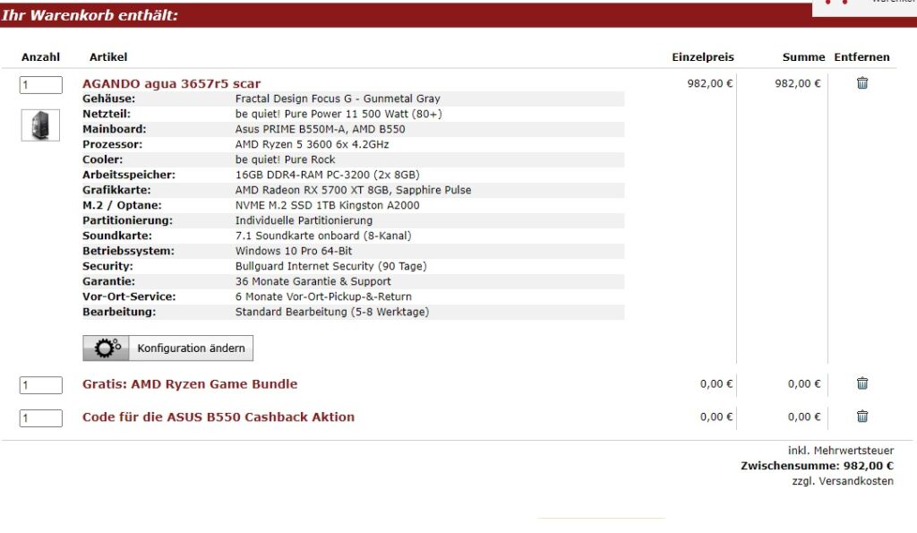

Moin,
also vorab ich habe kaum bis keine Ahnung und habe mir diesen PC mit Hilfe von anderen zusammengestellt und gekauft. Das ist jetzt zwei Monate her.
Zu dem Bild: Das Gehäuse ist kein Fractal geworden sondern ein be quiet pure base 500DX und der RAM ist G Skill RipjawsV F4-3600C19-8GVRB 8 GB DDR4-3600 DDR4 SDRAM (19-20-20-40 @ 1801 MHz)
Jetzt zu den Fehlern (ich versuche es so gut wie möglich zu beschreiben)
Ich habe z.B. über Epic Games ein paar Spiele gekauft, in dem Fall Football Manager 2020, das Spiel installiert und wollte es spielen. Ich starte es und es steht auch "Spiel wird ausgeführt" aber das Spiel startet nicht. Nur im TaskManager steht "wird ausgeführt"
Dann wenn ich z.B. CS:GO zocke ist es mir zwei mal passiert das ich plötzlich die Radeon Software die man in der Taskleiste unten rechts sieht drei mal drin hatte, dann ist CS:GO hängengeblieben, ich bin aus dem Spiel geflogen und der PC hat sich einfach neu gestartet. Ich hatte dann einen blauen Bildschirm wo "sorry Fehler etc." stand und dann Neustart. Ich habe keine Ahnung woran das liegt.
Ich habe beim erhalt des PC´s alles aktualisiert auch BIOS und da nach Empfehlung die Einstellung der RAM geändert, mehr habe ich nicht gemacht.
Dann dauert das manchmal auch bis ein Jpeg richtig öffnet oder ein Video. Es sind halt einige Fehler die ich nicht richtig beschreiben kann. Ich denke mal das liegt an irgendwelchen Einstellungen oder passen die Komponenten nicht zusammen?!
Meine Frage ist jetzt woran kann das liegen? Ich hoffe hier kann mir jemand helfen diesen Fehler zu beheben ansonsten müsste ich den PC einschicken (36 Monate Garantie und 6 Monate PickUp Service) aber dann hätte ich paar Tage/Wochen keinen PC.
Wie oben schon erwähnt ich habe so gut wie keine Ahnung und habe diesen PC so wie er ist auf Empfehlung bestellt nachdem ich beschrieben habe wozu ich ihn brauche. Ich zocke momentan halt nur Diablo 3 und CS:GO und wollte wieder paar andere Spiele spielen.

Temperaturen checken, im Geräte-Manager prüfen ob alles installiert ist, bzw. keine "gelben" Ausrufezeichen vorhanden sind.
Den RAM mit den Default Werten im Bios laden und auch das prüfen.
Da du Garantie hast, würde ich an der Hardware selbst(ausbauen/umbauen) nicht arbeiten; Ich weiß aber auch nicht wie das der Händler handhabt...
Leider schreibst Du zu Prozessor und Mainboard nichts.
Und nicht immer ist das neuste BIOS empfehlenswert.
Beim RAM: Muss man diesen als 1x 8GB verstehen oder wie?
EDIT: Sorry! Bild übersehen..... ;-)
Den BilligRAMsch mit Gurkentimings bitte mal ohne XMP testen. Sollte das funktionieren dann XMP aktivieren aber Takt reduzieren auf 3200.
Steckt der RAMsch in den richtigen Steckplätzen laut mainboardhandbuch?

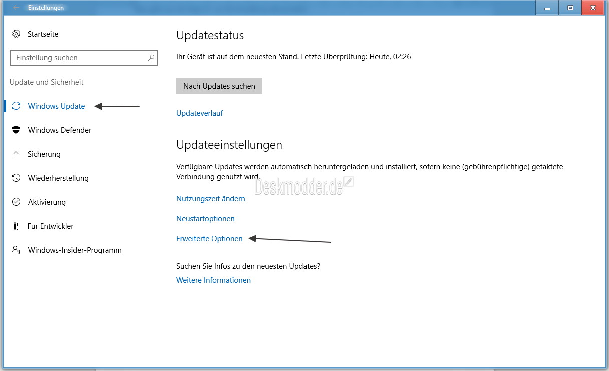

Zur Deaktivierung des Windows Schnellstarts:

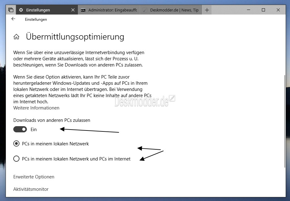

Die Synchronnisation mit anderen PCs zweck Windows Updates im selben netzwerk deaktivieren (soll user geben, bei denen hat dies ein Problem seit dem September Update behoben)
hier halt den Haken raus.

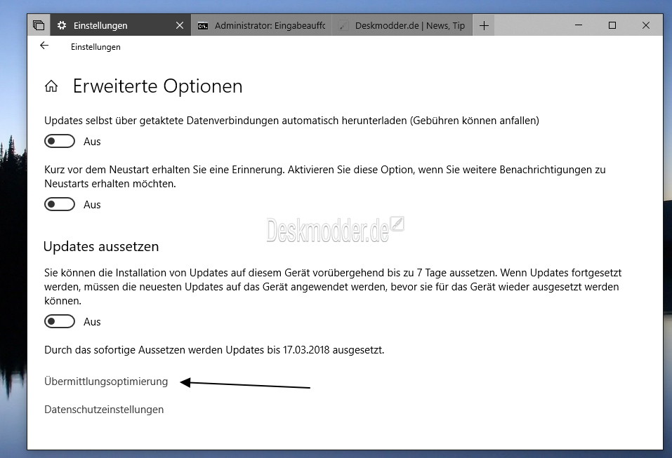

Und was @omavoss geschrieben hat. Allerdings sind das schon wieder Optimierungen, die mit dem eigentlichen Problem nichts zu tun haben. Aber schaden kannst keinnsfalls! :)
Mit USB Geräte anschließen ein und aus hab ich auch, einfach den USB Stick wirklich gerade und scheit einstecken, dann funzts auch. Ich denke, das ist oft ein schlechter Kontakt von einem Pin.
Aber ja, uralte USB Geräte die da hinterlegt sind kann man rausschmeissen ja. Kann auch nicht schaden.
Eine dritte Sache gäbe es noch eventuell, also ein Windows 10 Einstellungen die man gleich nach dem ersten Boot machen kann, hat was mit den Ordnern zu tun. Das wenn 1 Fenster hängt, nicht alle anderen auch hängen.
War glaub ich in den Kommentaren zu dieser News:
Oktober 2020 Update („20H2“): Microsoft bereitet die nächste Version von Windows 10 vor
https://www.computerbase.de/news/betriebssysteme/windows-10-herbst-2020-update-20h2.73659/
hier:
https://www.computerbase.de/forum/t...n-windows-10-vor.1970073/page-9#post-24645474
Aber vorher müssten sie es mal hinbekommen, dass der komplette Explorer samt Taskleiste hängt, wenn zum Beispiel ein Netzlaufwerk nicht erreichbar ist oder ein per USB angeschlossenes Handy nicht mehr reagiert.
--> Für die Taskleiste usw. gibt es da schon ewig eine Lösung... Ordnerfenster im eigenen Prozess starten... findet man in den Ordneroptionen. Einzig die Explorerfenster untereinander werden damit nicht entkoppelt.
Also in den Ordneroptionen gibts irgendwo den Punkt Ordnerfenster im eigenen Prozess starten.
Reaktionen: Flanagon
